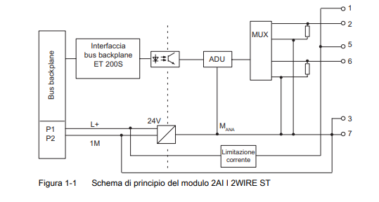

Anikare Inserito: 21 aprile 2021 Segnala Inserito: 21 aprile 2021 Salve ragazzi, ho collegato una pt100 3 fili ad un regolatore di temperatura il quale ha una uscita analogica 4/20 mA che devo inviare ad un canale libero di una scheda analogica di ingresso del Plc già parametrizzata in mA, per poter leggere la temperatura sia sul Regolatore che da un'altra postazione su un HMI. Il problema che sulla scheda Plc AI è presente un 24 V come in altre uguali già in uso perché la scheda è "Sourcing", ma anche l'uscita del Regolatore è Sourcing ed ha sui due capi un 12 V se collego il voltmetro e leggo anche i mA che variano proporzionalmente con la temperatura quando collego il milliamperometro. Sul display del Regolatore leggo perfettamente la temperatura ma posso inviare la sua uscita 4/20 mA alla scheda AI del Plc?
Ctec Inserita: 21 aprile 2021 Segnala Inserita: 21 aprile 2021 Che PLC è? Strano perché gli ingressi analogici dei PLC (almeno quelli che ho usato io) sono sempre passivi, non generano alcuna tensione. Sei sicuro che stai usando un ingresso analogico e non una uscita 4-20mA sul PLC?
Anikare Inserita: 21 aprile 2021 Autore Segnala Inserita: 21 aprile 2021 Questa scheda Plc è una Siemens 6ES7 134 4GB01 0AB0 usata nelle periferiche decentrate ET200S e temo che Sinking non esistono.
Ctec Inserita: 21 aprile 2021 Segnala Inserita: 21 aprile 2021 Siemens... Basta la parola... Dunque, qui c'è lo schema interno: Come si vede, i pin 1 e 5 servono ad alimentare controlli 4-20mA non autoalimentati. Non c'è separazione galvanica. Nel tuo caso, invece, basterebbe far passare la corrente di uscita attraverso la resistenza presente tra i pin 2 (6) e 3 (7). Ma quest'ultimo è purtroppo riferito alla massa generale 1M, e potresti aver problemi. L'unica è provare a mettere il positivo dello strumento a 4-20mA al pin 2, e il negativo al pin 3 lasciando perdere l'alimentazione ai pin 1 e 5.
Anikare Inserita: 21 aprile 2021 Autore Segnala Inserita: 21 aprile 2021 Wow! grazie! Domani proverò.
Anikare Inserita: 21 aprile 2021 Autore Segnala Inserita: 21 aprile 2021 Ciao Ctec, attualmente i morsetti utilizzati su queste schede sono 1 e 2 per il canale zero, 5e 6 per il canale uno, e qui c'è poco da fare perché è presente il 24 V (tra 1 e 2 e tra 5 e 6). Chiaro utilizzare pin 2 e 3 ma poco prima tu dici: “Nel tuo caso, invece, basterebbe far passare la corrente di uscita attraverso la resistenza presente tra i pin 2 (6) e 3 (7). Ma quest'ultimo è purtroppo riferito alla massa generale 1M, e potresti aver problemi“. Potresti chiarirmi meglio?
acquaman Inserita: 22 aprile 2021 Segnala Inserita: 22 aprile 2021 Quella scheda è una sceda per ingressi 4-20ma 2 fili, quindi per strumenti passivi, a te serve una scheda per strumenti 4 fili attivi, nel catalogo siemens ne trovi anche che fanno tutti e 2 le tipologie configurabili a configurazione hardware. Serve una scheda differente. 15 ore fa, Ctec scrisse: Siemens... Basta la parola.. Che vuol dire? Se è stata scelta una scheda non idonea a quello che deve fare Anikare siemens che ci può fare? Nel suo catalogo trovi schede per tutte le esigenze e anche schede che accettano differenti tipologie di segnale semplicemente configurabili via software.
Anikare Inserita: 22 aprile 2021 Autore Segnala Inserita: 22 aprile 2021 Proverò a cercare nel catalogo Siemens schede passive, ma ho la senzazione che il suggerimento di Ctec è corretto. Vi farò sapere oggi, ho il turno di notte.
Anikare Inserita: 23 aprile 2021 Autore Segnala Inserita: 23 aprile 2021 Problema risolto. Ho utilizzato il canale 1 della scheda ed i morsetti 3 e 7 e funziona benissimo. Grazie Ctec.
