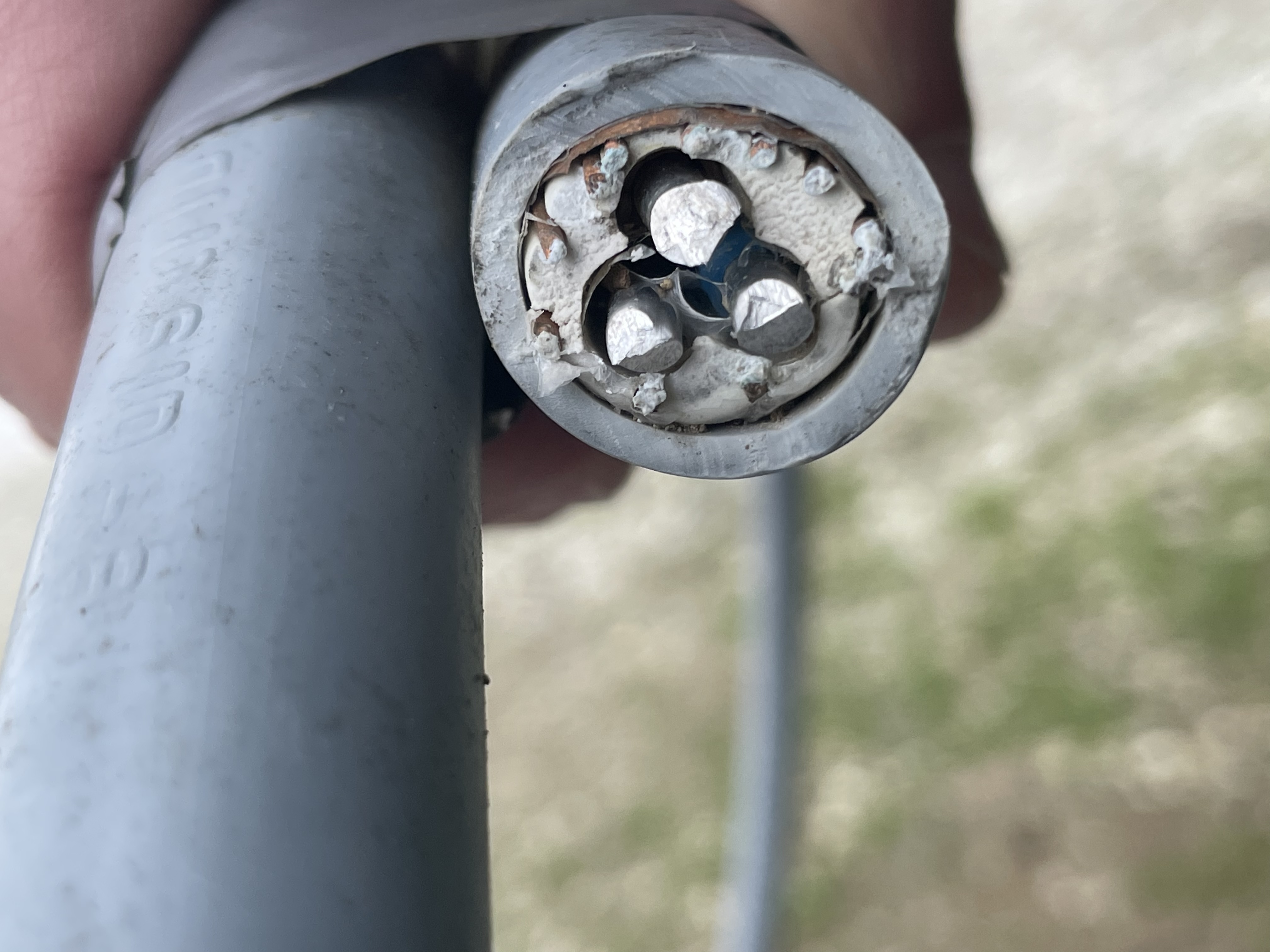

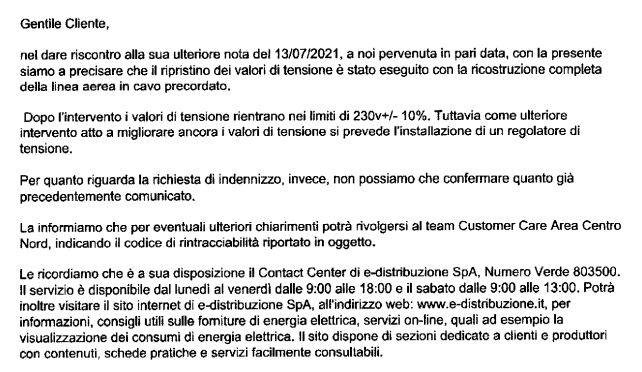

click0 Inserita: 5 agosto 2021 Segnala Inserita: 5 agosto 2021 soldoni, un auto/trasformatore 230/230 con il secondario regolabile in automatico sistema veloce per "risolvere" il problema
piergius Inserita: 6 agosto 2021 Segnala Inserita: 6 agosto 2021 Il 2/6/2021 alle 15:33 , DavideDaSerra ha scritto: Valuta il passaggio a una colonnina trifase, le correnti si riducono così come le cadute di tensione.... In questo modo il carico sulle singole linee mentre ricarichi l'auto sarebbe ridotto, e con esso la caduta di tensione. 1) Inoltre il molteplice vantaggio è che i carichi trifase equilibrati subiscono la C. D. T. sulle sole Fasi, + a parità di potenza assorbita l' effetto è come triplicare la sezione della unica Fase + avendo il Neutro con resistenza nulla! 2) Parimenti il triplice svantaggio della linea monofase è la caduta di tensione doppia sulla Fase e sul Neutro + sfruttare la sezione di un solo conduttore di Fase + il rendimento della linea notevolmente ridotto ! Il 2/6/2021 alle 20:41 , jacoscar ha scritto: Ho anche già parlato con chi mi ha venduto la colonnina e mi hanno proposto l’upgrade alla versione trifase 3) Ti conviene approfittare subito; eliminerai tutti gli svantaggi della linea monofase! P. S. : mi sembra che nessuno abbia consigliato di verificare le 3 tensioni reciproche Fase-Neutro-Terra prima e durante la ricarica. Quando ho segnalato una C. D. T. anomala sul Neutro, sono intervenuti aggiungendovi nuovi picchetti di messa a Terra a monte e a valle dell' utenza.
Maurizio Colombi Inserita: 6 agosto 2021 Segnala Inserita: 6 agosto 2021 20 ore fa, jacoscar ha scritto: Mi stanno installando questo apparecchio provvisoriamente Ma siamo sicuri che la foto sia dell'apparecchio che ti stavano installando? Prova a controllare...
jacoscar Inserita: 6 agosto 2021 Autore Segnala Inserita: 6 agosto 2021 24 minutes ago, Maurizio Colombi said: Ma siamo sicuri che la foto sia dell'apparecchio che ti stavano installando? Prova a controllare... Certo, ho fatto io la foto
maxmix69 Inserita: 10 agosto 2021 Segnala Inserita: 10 agosto 2021 Dal comportamento descritto sembra uno stabilizzatore con autotrasformatore e scheda di controllo elettronico che varia le uscite tramite triac o relè.
jacoscar Inserita: 13 agosto 2021 Autore Segnala Inserita: 13 agosto 2021 Ecco la risposta di e-distribuzione alla mia richiesta di indennizzo di oltre 100€ (per ritardo oltre i 150 giorni) invece dei circa 30€ già erogati (per un ritardo di 50 giorni) È vero che hanno sostituito una linea aerea a qualche centinaio di metri da casa mia, ma il cavo interrato che percorre gli ultimi 100m non è stato cambiato (solo raddoppiato senza miglioramenti degni di nota) L'unica cosa che ha migliorato le cose è stato il regolatore di tensione, che però è stato installato solo il 6 agosto ed io la segnalazione l'avevo fatta ad Ottobre 2020. Per quanto riguarda lo stabilizzatore di tensione, sembra funzionare bene, anche se ieri sera l'auto ha interrotto improvvisamente la ricarica e devo ancora sentire Tesla per capire il motivo; guardando i miei dati, non ho visto nessun aumento di carico sulla linea domestica che possa aver fatto scattare la protezione. È anche vero che, se la fluttuazione è molto rapida, immagino che il regolatore di tensione non possa reagire altrettanto velocemente
Livio Orsini Inserita: 13 agosto 2021 Segnala Inserita: 13 agosto 2021 30 minuti fa, jacoscar ha scritto: È anche vero che, se la fluttuazione è molto rapida, immagino che il regolatore di tensione non possa reagire altrettanto velocemente Dipende da cosa èstato usato come regolatore. Se fosse un autotrasformatore a ferro risonante la regolazione sarebbe molto veloce. Se invece si tratta di un autotrasfo multipresa con selezione automatica della presa, c'è un certo ritardo.
jacoscar Inserita: 13 agosto 2021 Autore Segnala Inserita: 13 agosto 2021 9 minutes ago, Livio Orsini said: Dipende da cosa èstato usato come regolatore. Se fosse un autotrasformatore a ferro risonante la regolazione sarebbe molto veloce. Se invece si tratta di un autotrasfo multipresa con selezione automatica della presa, c'è un certo ritardo. dalla foto sembra questohttps://www.ensto.com/it/electricity-distribution-networks/prodotti/power-quality/ensto-voltage-controller/vc6k-1p-000/
click0 Inserita: 13 agosto 2021 Segnala Inserita: 13 agosto 2021 diciamo che enel si è "parata il fondoschiena", adesso rientri nelle misure con un eventuale datalogger
Semplice 1 Inserita: 14 agosto 2021 Segnala Inserita: 14 agosto 2021 Ciao jacoscar Sembra del tutto identico a quello della tua foto (sarebbe da 6 kW) dove si vede anche in parte il nome del Costruttore "ENSTO". La foto era : https://www.dropbox.com/s/xxqhue9vga9npz1/e-distribuzione_cassetta.jpg?dl=0 Ora ne sappiamo una nuova in più su ENEL. Certo che con l'espandersi della richiesta di Energia Elettrica la Rete in Bassa Tensione risulterà sempre più mal messa. Vabbè ci arriveranno parecchie carrettate di miliardi dalla C.E., li spenderemo anche per queste cose, si suppone che non li renderemo mai veramente indietro perché altrimenti siamo già rovinati da subito !
Livio Orsini Inserita: 15 agosto 2021 Segnala Inserita: 15 agosto 2021 Il 13/8/2021 alle 17:58 , jacoscar ha scritto: dalla foto sembra questo Se è questo, dalla scarsa descrizione tecnica si deduce che è un regolatore a step, quindi probabilmente si tratta di un autotrasfo con alcune prese in salita e discesa, commutate automaticamente da un regoaltore in reazione. In questo caso la velocità di reazione non è molto elevata, diciamo che è di oltre 100 ms almeno.
lupoooo Inserita: 24 agosto 2021 Segnala Inserita: 24 agosto 2021 Il 24/7/2021 alle 01:33 , Elettroplc ha scritto: Non ho letto tutto...ma ne so abbastanza e vado al dunque. Alla fine, E-distribuzione mi porterà una linea da 25mmq in alluminio e un piccolo aumento di tensione. Nel mio caso, ho una wallbox con linea dedicata. Prima di procedere con la richiesta di verifica, mi sono rifatti gli infilaggi con cavi nuovi per togliermi qualsiasi dubbio. Ho rifatto anche il quadro generale, come dire..... sono stato abbastanza pignolo per la mia parte.
lupoooo Inserita: 4 ottobre 2021 Segnala Inserita: 4 ottobre 2021 Buongiorno a tutti, vi aggiorno per il mio caso Oggi, l'ultimo giorno disponibile senza entrare in penale, e-distribuzione sta eseguendo i lavori. Nuova tratta, nuovo armadio mooolto più vicino, nuova linea per me da 25mmq in alluminio. Attualmente stanno lavorando. Scollegheranno 2 plessi e li collegherano al nuovo armadio. Sono riuscito a smuovere la montagna..... A dire la verità, per quello che ho potuto vedere stanno facendo un ottimo lavoro. Spero che vada tutto bene.
jacoscar Inserita: 4 ottobre 2021 Autore Segnala Inserita: 4 ottobre 2021 23 minutes ago, lupoooo said: Buongiorno a tutti, vi aggiorno per il mio caso Oggi, l'ultimo giorno disponibile senza entrare in penale, e-distribuzione sta eseguendo i lavori. Nuova tratta, nuovo armadio mooolto più vicino, nuova linea per me da 25mmq in alluminio. Attualmente stanno lavorando. Scollegheranno 2 plessi e li collegherano al nuovo armadio. Sono riuscito a smuovere la montagna..... A dire la verità, per quello che ho potuto vedere stanno facendo un ottimo lavoro. Spero che vada tutto bene. Anche da me sembrava che stessero smuovendo montagne 1 giorno prima della scadenza, ma poi non hanno risolto niente. Con il trasformatore che mi hanno installato va un po’ meglio: quando la tensione si abbassa la ributta su, ma il tempo di intervento varia da 0.5 secondi anche fino a 30 secondi… Ovviamente passerebbe i loro test, ma è inutile se si vuole caricare un’auto elettrica
lupoooo Inserita: 4 ottobre 2021 Segnala Inserita: 4 ottobre 2021 @jacoscarmi dispiace molto e sopratutto perchè non hanno trovato una soluzione definitiva. Spero, ma finchè non proverò, che vada tutto bene per il mio caso. Vedere una ventina di persone e 4 camion, una strada bloccata solo per me, per un attimo, mi sono dispiaciuto. Poi ho pensato.... alla fine ho dimostrato il malfunzionamento ed è giusto che vengano fatti questi lavori.
lupoooo Inserita: 4 ottobre 2021 Segnala Inserita: 4 ottobre 2021 @jacoscar provocatoriamente, perchè non chiedi una fornitura di 40kw? E' vero che pagherai un botto, ma è pur vero che saranno costretti a sostituire la tratta. Se nel caso si dovesse riuscire, poi potresti rimodulare la fornitura ai valori attuali. Io l'ho buttata li, poi gli esperti potranno dire la loro....
jacoscar Inserita: 4 ottobre 2021 Autore Segnala Inserita: 4 ottobre 2021 1 minute ago, lupoooo said: @jacoscar provocatoriamente, perchè non chiedi una fornitura di 40kw? E' vero che pagherai un botto, ma è pur vero che saranno costretti a sostituire la tratta. Se nel caso si dovesse riuscire, poi potresti rimodulare la fornitura ai valori attuali. Io l'ho buttata li, poi gli esperti potranno dire la loro.... Ma cosa gli impedisce di settare da remoto il contatore su 40kW, farmi pagare di più e poi non fare nessun adeguamento? Anche perché non saprei neanche come assorbire 40kW in caso richiedano una misura della tensione
lupoooo Inserita: 4 ottobre 2021 Segnala Inserita: 4 ottobre 2021 (modificato) lo detto non per i 40kW, bensi per farti fare una dorsale nuova..... visto che per tali tensioni dovrebbero, metto il condizionale, tirare dei cavi adhoc per te Modificato: 5 ottobre 2021 da Livio Orsini eliminata ripetizione messaggio precedente.
pedersen Inserita: 6 ottobre 2021 Segnala Inserita: 6 ottobre 2021 (modificato) Se rileggete i post sopra già gli avevo consigliato un grosso aumento di potenza. Non e' detto che 40kW siano sufficienti per farsi tirare una bella linea nuova. Io avevo fatto una richiesta per 45kW, vennero a fare il sopralluogo e mi dissero di richiederne 100.. Prova, male che vada ti fai restituire i soldi spesi, l'importante e' che tu ti mettano nero su bianco la sezione di cavo che useranno Modificato: 6 ottobre 2021 da pedersen
jacoscar Inserita: 6 ottobre 2021 Autore Segnala Inserita: 6 ottobre 2021 2 hours ago, pedersen said: Se rileggete i post sopra già gli avevo consigliato un grosso aumento di potenza. Non e' detto che 40kW siano sufficienti per farsi tirare una bella linea nuova. Io avevo fatto una richiesta per 45kW, vennero a fare il sopralluogo e mi dissero di richiederne 100.. Prova, male che vada ti fai restituire i soldi spesi, l'importante e' che tu ti mettano nero su bianco la sezione di cavo che useranno Lo so ma ho già cavi da 25mm nell’ultimo tratto (circa 80-100m) che sono stati accoppiati (diventando in effetti 50mm) e a monte di tutto ciò hanno fatto altri lavori; non è cambiato niente
pedersen Inserita: 7 ottobre 2021 Segnala Inserita: 7 ottobre 2021 A me tirarono cavi da 150mmq per le fasi e 95mmq per il neutro Feci qualche prova, e riuscivo a tirare senza troppi problemi 40kW da una fase: la tensione passava da 235V a 225V
click0 Inserita: 7 ottobre 2021 Segnala Inserita: 7 ottobre 2021 Il 6/10/2021 alle 07:47 , jacoscar ha scritto: Lo so ma ho già cavi da 25mm nell’ultimo tratto (circa 80-100m) che sono stati accoppiati (diventando in effetti 50mm) e a monte di tutto ciò hanno fatto altri lavori; non è cambiato niente 10 ore fa, pedersen ha scritto: A me tirarono cavi da 150mmq per le fasi e 95mmq per il neutro Feci qualche prova, e riuscivo a tirare senza troppi problemi 40kW da una fase: la tensione passava da 235V a 225V oltre alle sezioni del cavo, va presa in considerazione la lunghezza dal trasformatore di zona e la taglia di quest'ultimo va considerato che un 6kw monofase equivale a circa 20kw trifasi come correnti in linea diversi fattori che non sono di facile risoluzione...
jacoscar Inserita: 14 novembre 2022 Autore Segnala Inserita: 14 novembre 2022 Riesumo questa discussione perché dopo aver richiesto 10kW trifase per la casa accanto alla mia hanno sostituito gli ultimi 100m di cavo con questo tipo (vedi foto) Io lì vedo tre conduttori solo e una serie di conduttori più piccoli intorno. possibile che quello esterno sia il neutro?
