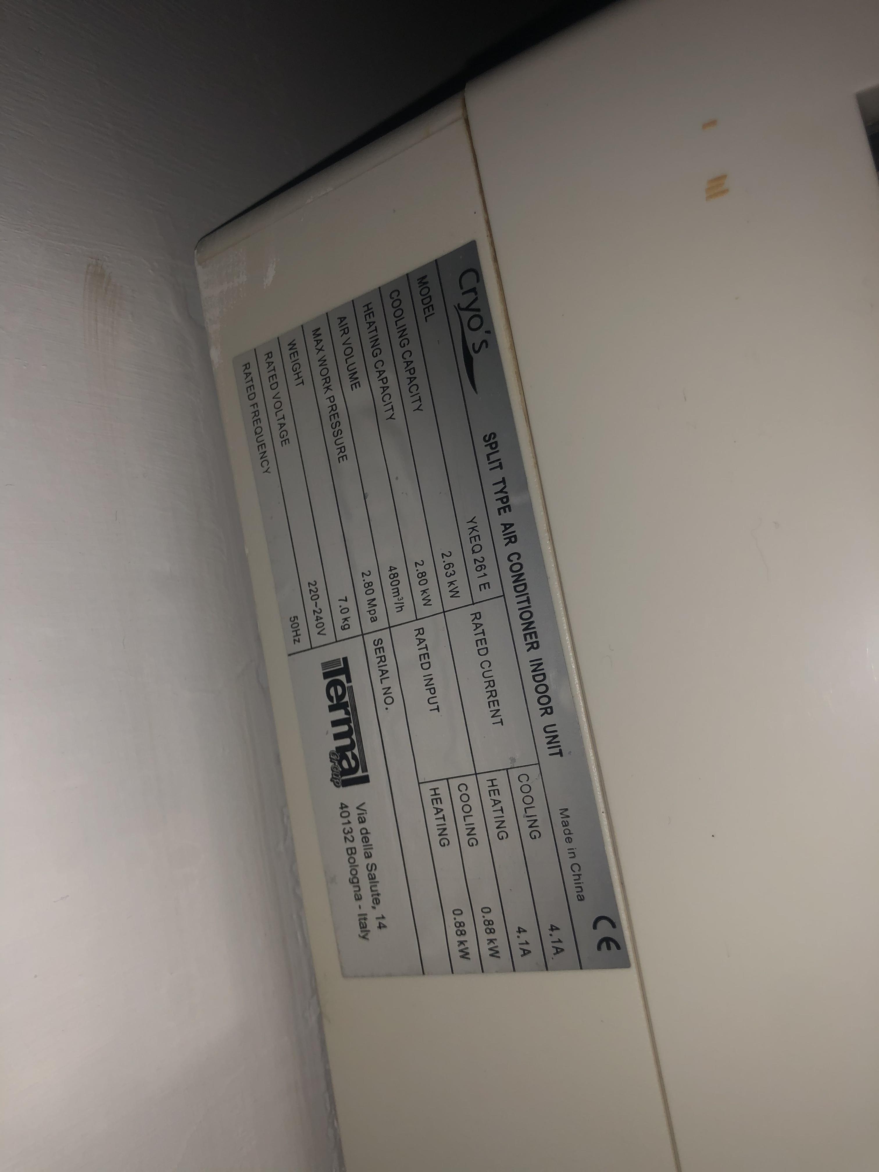

Aiuto, non funziona modalità heat condizionatore
Salve a tutti,
ho un problema con il mio condizionatore Cryo’s modello YKEQ 261 E.
Faccio una premessa, sono entrata in questa casa in affitto da poco e il telecomando del climatizzatore era stato perso, ma con uno universale sono riuscita a risolvere. Con il freddo di questi giorni e i termosifoni spenti (centralizzati) volevo accendere l’aria calda ma dopo 5 minuti aver attivato la modalità heat, in cui esce solo aria fredda, le alette si abbassano (senza chiudersi però) e non esce più niente. Neanche un filo d’aria.
Ho cercato online il modello per capire se magari non dispone di questa funzionalità o se è un problema di qualche altra natura, purtroppo non trovo niente.
Segnalo però che sul condizionatore è indicato “heating capacity: 2.80kw” quindi penso sia presente la pompa di calore (scusate ma sono completamente ignorante in materia)
Qualcuno per caso può aiutarmi? Vi sembra un problema tecnico?
Grazie mille in anticipo
Modificato: da Aesse1
  • Aesse1 changed the title to Aiuto, non funziona modalità heat condizionatore
Xxxxbazookaxxxx
il 21/4/2021 at 20:21 , Aesse1 scrisse:
in cui esce solo aria fredda, le alette si abbassano (senza chiudersi però) e non esce più niente.
Se L’Unità esterna resta in funzione carenza di refrigerante.
