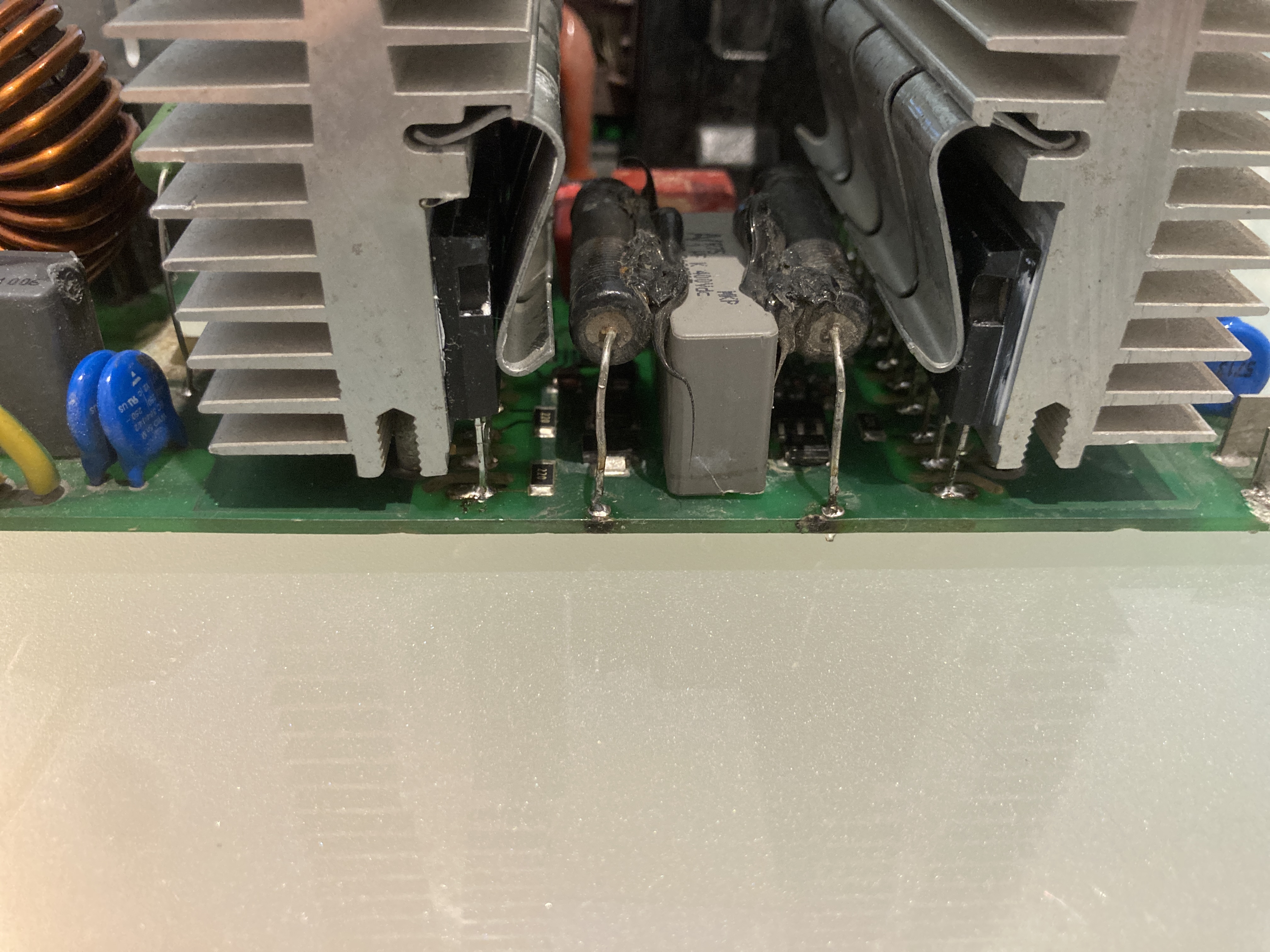

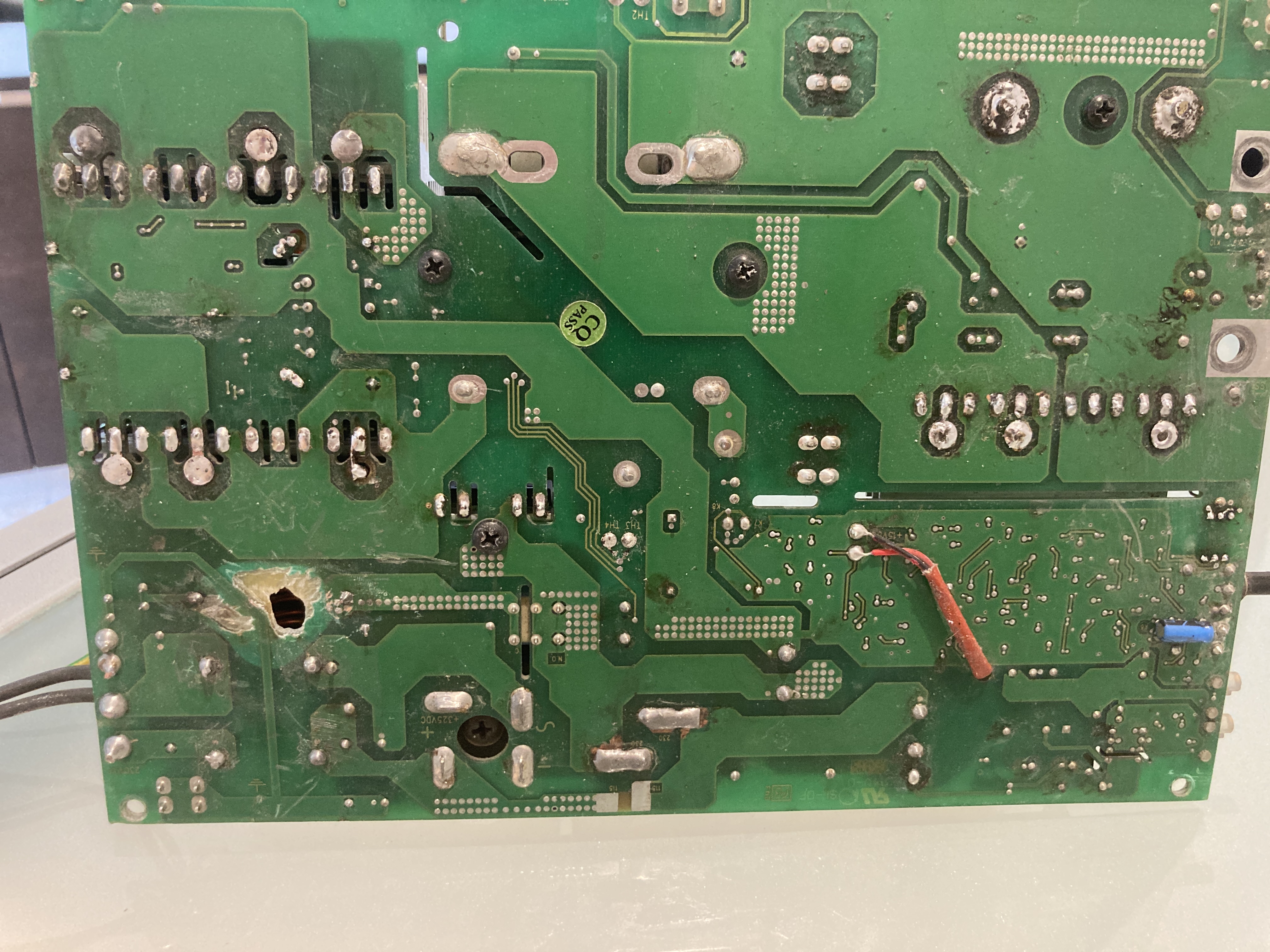

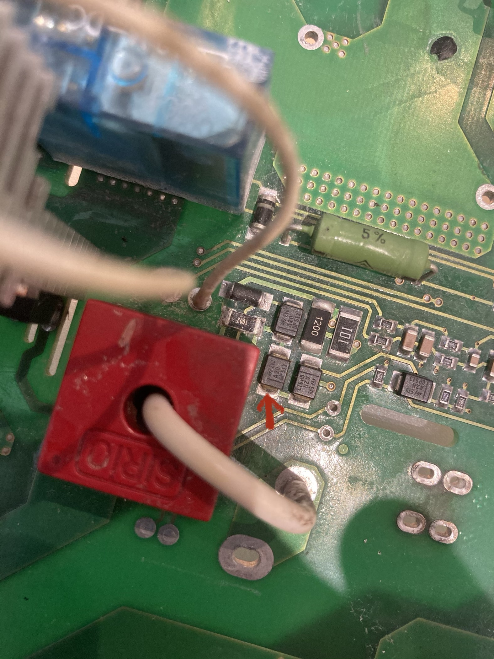

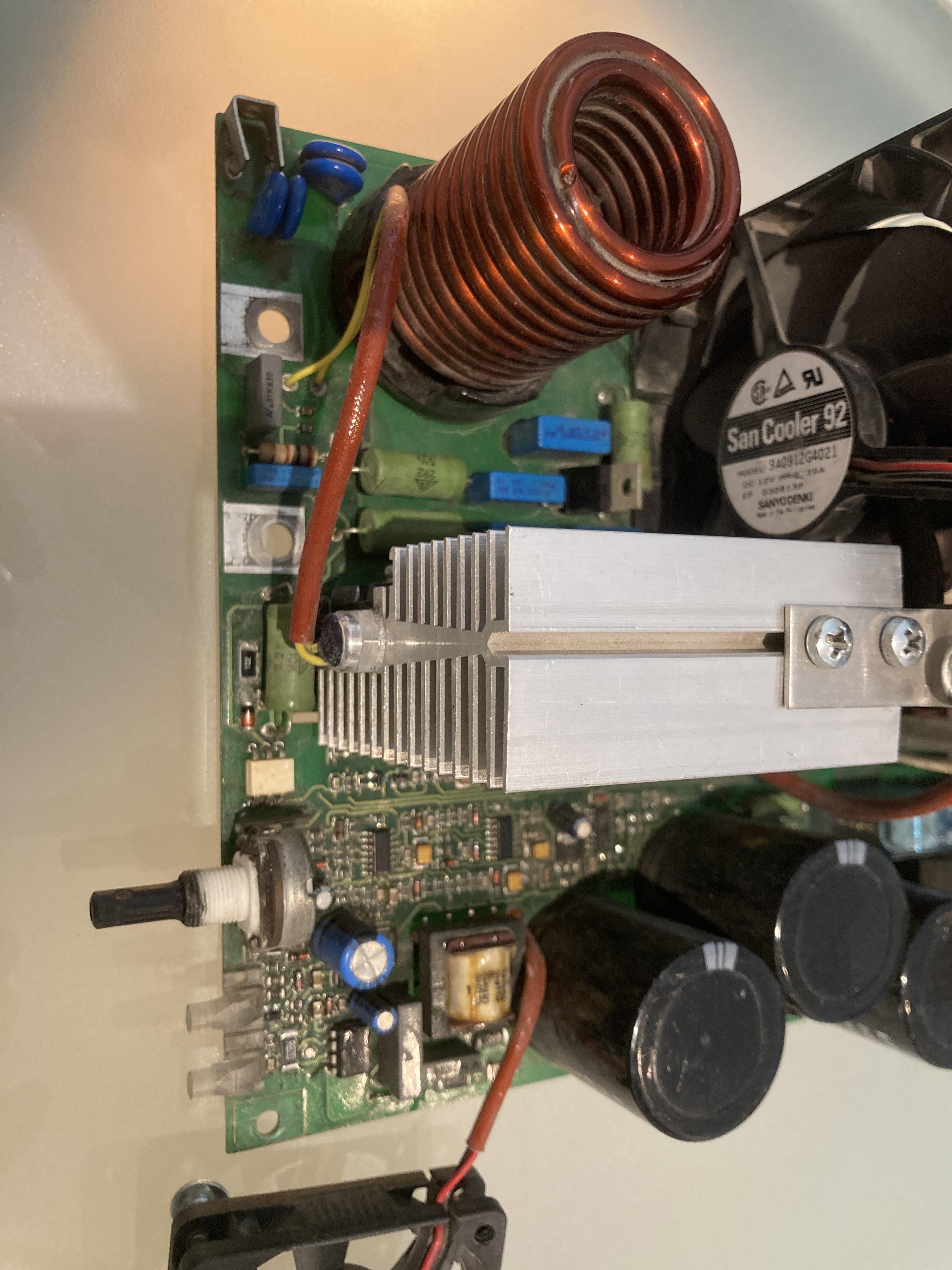

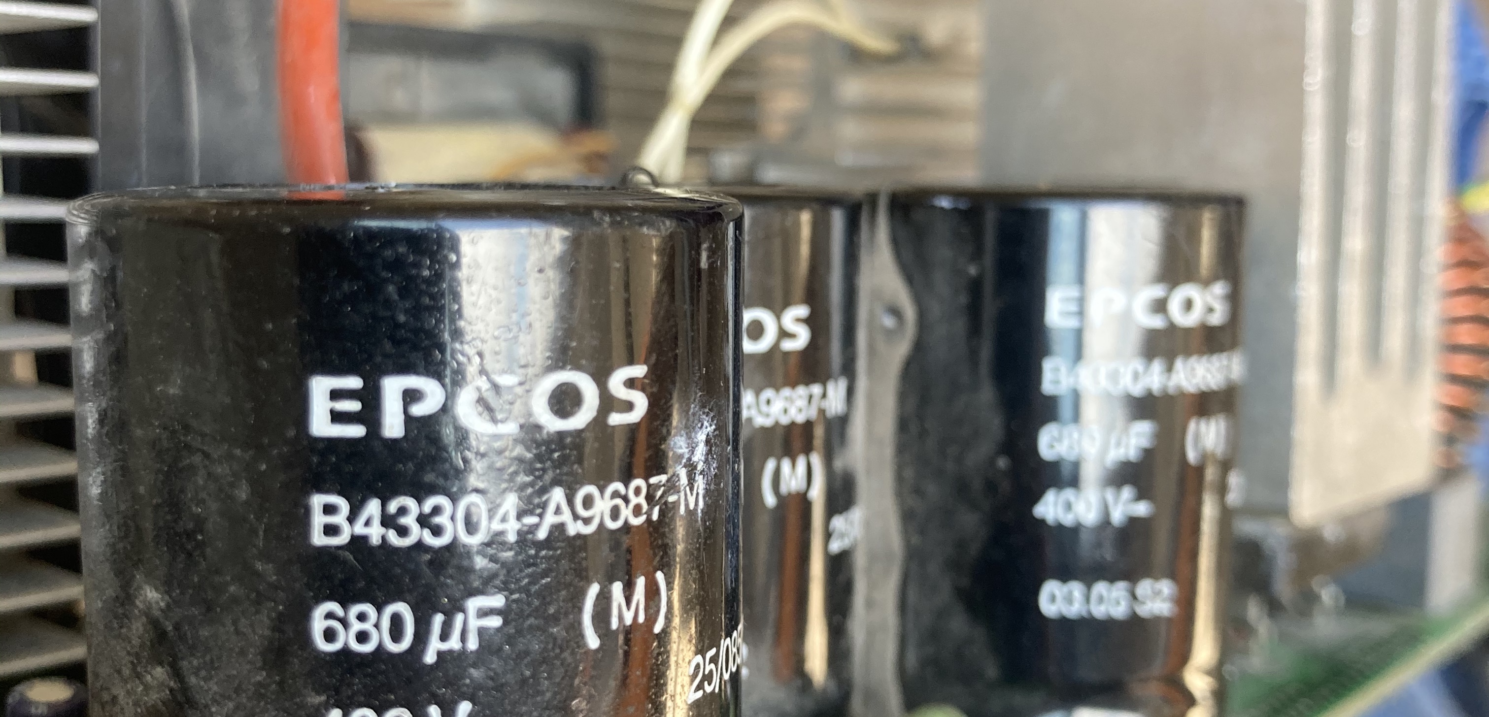

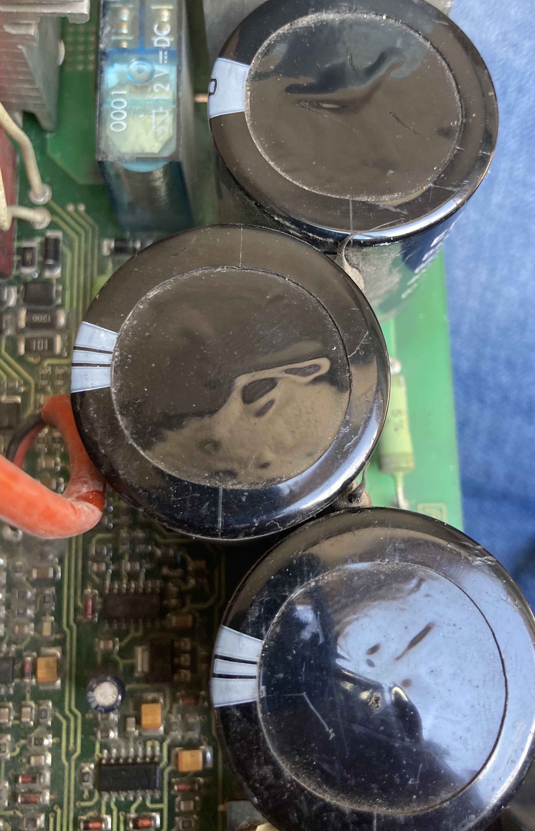

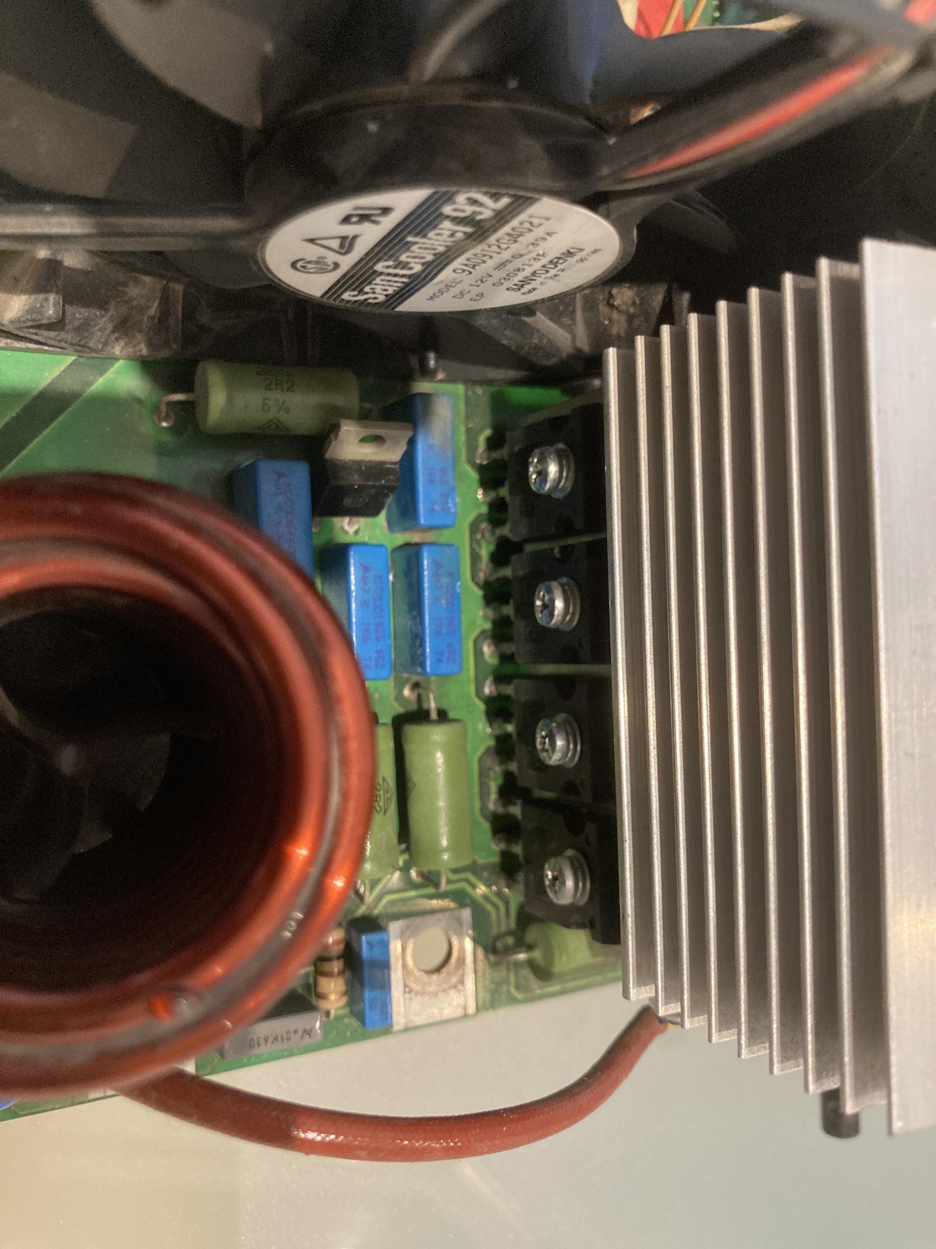

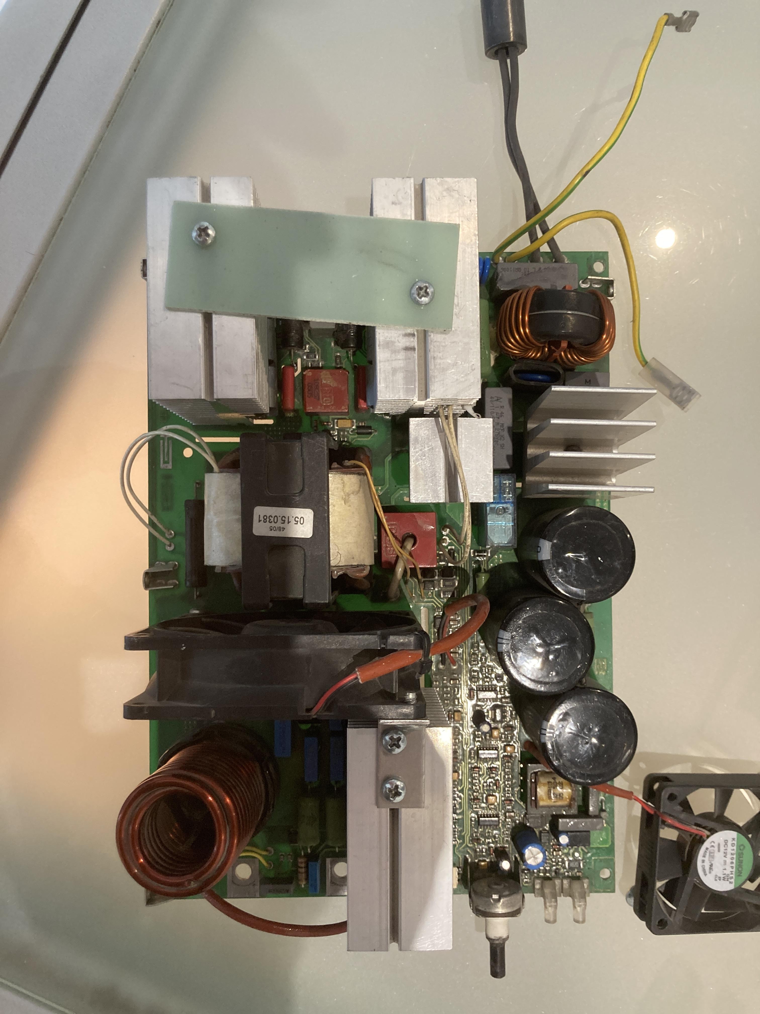

Alfoando Inserito: 22 aprile 2021 Segnala Inserito: 22 aprile 2021 Buongiorno e grazie in anticipo per quanti vorranno accodarsi o collaborare con me. Vi spiego ho questa saldatrice inteco che ha fatto boom per cui con santa pazienza smontato tutto ho trovato la resistenza di spunto cotta due igbt cotti , pulisco tutto cambio resistenza cambio i due igbt ricollego faccio partire e fa si nuovo boom rismonto tutto parte un altro igbt e stavolta spara anche un diodo di potenza che sta nella parte intermedia del circuito con un gemello sotto aletta di raffreddamento. Niente ricontrollo gli igbt ne trovo uno cotto cambio tutti e due i diodi di potenza smonto stavolta tutto anche i diodi di uscita di potenza insomma cerco di fare un controllo a tappeto . Rimetto i componenti nuovi e stavolta riparte accende bene nessun rumore strano ma ahimè non ho tensione di uscita a vuoto !!! Vi allego qualche foto nel caso qualcuno conoscesse il circuito. Spero di non aver fatto errori nell’inserire la discussione e nel caso chiedo scusa anticipatamente.
DavidOne71 Inserita: 22 aprile 2021 Segnala Inserita: 22 aprile 2021 la faccia di quei condensatori non mi piace neanche un pò
Alfoando Inserita: 22 aprile 2021 Autore Segnala Inserita: 22 aprile 2021 Ciao grazie dici ? Sarà il caso che li smonto e li misuro ? Ma può giustificare la mancanza ti tensione sui terminali di saldatura ? Mi viene da pensare ad una qualche protezione ma ho controllato tutte le termiche sono nc alcune in serie e stanno bene il Ta non è interrotto bobina di potenza manco a parlarne il trafo non è isolato!!! 🙆🏻♂️🙆🏻♂️
DavidOne71 Inserita: 23 aprile 2021 Segnala Inserita: 23 aprile 2021 (modificato) se vedo questa mi sembra ok questa no difficile a dirsi da una foto una verifica in tensione continua sui condensatori potrebbe dare delle informazioni in più Modificato: 23 aprile 2021 da DavidOne71
Livio Orsini Inserita: 23 aprile 2021 Segnala Inserita: 23 aprile 2021 hai verificato che quel grosso induttore/trasformaatore avvolto in aria non abbia perso isolamento?
del_user_293569 Inserita: 23 aprile 2021 Segnala Inserita: 23 aprile 2021 Devi migliorare la tecnica di saldatura; saldando in quel modo difficile che risolvi qualcosa. Come mai quel buco sulla scheda?
Alfoando Inserita: 23 aprile 2021 Autore Segnala Inserita: 23 aprile 2021 10 ore fa, DavidOne71 scrisse: se vedo questa mi sembra ok questa no difficile a dirsi da una foto una verifica in tensione continua sui condensatori potrebbe dare delle informazioni in più Se Intendi come verifica fatta con condensatori montati La tensione 300 c’è su tutti e tre ma potrei tranquillamente smontarli e provarli col misuratore .
Alfoando Inserita: 23 aprile 2021 Autore Segnala Inserita: 23 aprile 2021 1 ora fa, Francesco_54 scrisse: Devi migliorare la tecnica di saldatura; saldando in quel modo difficile che risolvi qualcosa. Come mai quel buco sulla scheda? Hai ragione sono bruttine ma non mi voglio giustificare comunque le ripulisco e le ripasso ma al momento non sono loro il problema. Il buco sulla scheda è dato dal fatto che la resistenza di spunto squagliandosi e sparando a cotto il pcb ed io personalmente non lascio mai i pcb cotti se posso scavo pulisco e poi magari a lavoro finito ci spruzzo della vernice isolante.
Alfoando Inserita: 23 aprile 2021 Autore Segnala Inserita: 23 aprile 2021 3 ore fa, Livio Orsini scrisse: hai verificato che quel grosso induttore/trasformaatore avvolto in aria non abbia perso isolamento? Come consigli di verificarlo io lo solo smontato e dato uno sguardo sommario ma non vedo segni di vernice sciolta . Staccarlo e misurare con lo strumentino ?
Alfoando Inserita: 23 aprile 2021 Autore Segnala Inserita: 23 aprile 2021 1 ora fa, Francesco_54 scrisse: Devi migliorare la tecnica di saldatura; saldando in quel modo difficile che risolvi qualcosa. Come mai quel buco sulla scheda? Hai ragione sono bruttine ma non mi voglio giustificare comunque le ripulisco e le ripasso ma al momento non sono loro il problema. Il buco sulla scheda è dato dal fatto che la resistenza di spunto squagliandosi e sparando a cotto il pcb ed io personalmente non lascio mai i pcb cotti se posso scavo pulisco e poi magari a lavoro finito ci spruzzo della vernice isolante.
Livio Orsini Inserita: 23 aprile 2021 Segnala Inserita: 23 aprile 2021 42 minuti fa, Alfoando scrisse: Staccarlo e misurare con lo strumentino ? Dipende da cos'è lo "strumentino", se è il tester puoi solo verificarne la continuità. Quei 2 resistori "cotti" li hai verificati e, magari, sostituiti?
del_user_293569 Inserita: 23 aprile 2021 Segnala Inserita: 23 aprile 2021 (modificato) 1 ora fa, Alfoando scrisse: Hai ragione sono bruttine ma non mi voglio giustificare Il mio non e' un rimprovero e non ti devi giustificare, solo che non puoi lasciarle così come sono anche solo per provare Con le correnti in gioco e con il tipo di funzionamento di quel circuito, anche una saldatura fatta male e' determinante. In giallo quelle che ti consiglio di rifare, quella in rosso e' proprio messa male. P.S. il ponte di diodi in ingresso lo hai controllato? Modificato: 23 aprile 2021 da Francesco_54
Alfoando Inserita: 23 aprile 2021 Autore Segnala Inserita: 23 aprile 2021 52 minuti fa, Francesco_54 scrisse: Il mio non e' un rimprovero e non ti devi giustificare, solo che non puoi lasciarle così come sono anche solo per provare Con le correnti in gioco e con il tipo di funzionamento di quel circuito, anche una saldatura fatta male e' determinante. In giallo quelle che ti consiglio di rifare, quella in rosso e' proprio messa male. P.S. il ponte di diodi in ingresso lo hai controllato? Ok vedo di pulire e allegerire la rossa è un ponte per collegare il piedino al dissipatore in quanto staccando due volte il dissipatore è saltato il reoforo . Si il ponte sta bene misurato conduce in modo corretto e la tensione dì uscita è buona . Una cosa ho notato oggi che sinceramente non ci avevo fatto caso quando parte si accende sia la luce verde che la gialla di guasto credo c’è un punto ! Sotto !!!! Ho visto che se bypasso l’uscita del foto accoppiatore la luce si spegne ma i 100 volt sui terminali non escono uguale !!! quindi a questo punto la spia si accende o perché mancano i 100volt in uscita o nella catena di sicurezze che chiudono sul fotoaccoppiatore viene rilevato un problema !!! È un casino dovrei trovare un manuale o lo schema . Grazie per i consigli.
Alfoando Inserita: 23 aprile 2021 Autore Segnala Inserita: 23 aprile 2021 9 ore fa, Livio Orsini scrisse: Dipende da cos'è lo "strumentino", se è il tester puoi solo verificarne la continuità. Quei 2 resistori "cotti" li hai verificati e, magari, sostituiti? Salve Livio allora guardo ho tolto giù tutto i condensatori sono tutti e 3 Da 604 su 680 mf esr 2,5 la bobina in aria mi viene un dubbio se la misuro me la vede solo come resistenza da 3,5ohm ma non mi vede gli henry !!!! Il trafo grande staccato mi vede sia resistenza che induttanza sia primario che secondario !!! per resistenze cotte quale dici ? Le ho tutte verificate hanno tutte valori precisi me le indicheresti ?
Alfoando Inserita: 23 aprile 2021 Autore Segnala Inserita: 23 aprile 2021 36 minuti fa, Alfoando scrisse: Salve Livio allora guardo ho tolto giù tutto i condensatori sono tutti e 3 Da 604 su 680 mf esr 2,5 la bobina in aria mi viene un dubbio se la misuro me la vede solo come resistenza da 3,5ohm ma non mi vede gli henry !!!! Il trafo grande staccato mi vede sia resistenza che induttanza sia primario che secondario !!! per resistenze cotte quale dici ? Le ho tutte verificate hanno tutte valori precisi me le indicheresti ? Giusto per aggiornarti Livio credo sia buona la bobina perché l’ho confrontata con una bobina praticamente identica della stessa marca di saldatrice funzionante ma versione circuito in parte diversa mi da 2,9 ohm e non misura induttanza.
DavidOne71 Inserita: 24 aprile 2021 Segnala Inserita: 24 aprile 2021 15 ore fa, Alfoando scrisse: esr 2,5 anche se penso che condensatori non sono il problema, mi sembra un po alto il valore
Alfoando Inserita: 24 aprile 2021 Autore Segnala Inserita: 24 aprile 2021 47 minuti fa, DavidOne71 scrisse: anche se penso che condensatori non sono il problema, mi sembra un po alto il valore Sicuramente è un valore che potrei approfondire nemmeno io penso siano loro . Anche perché stamattina rigirando tra la zona di pilotaggio ed il ta ho trovato un pseudo diodo che misurato si circuito mi da corto mentre gli altri vicino sono buoni ma non riesco a capire che diodo è che caratteristiche ha! Ora allego foto.
Alfoando Inserita: 24 aprile 2021 Autore Segnala Inserita: 24 aprile 2021 5 minuti fa, Alfoando scrisse: Sicuramente è un valore che potrei approfondire nemmeno io penso siano loro . Anche perché stamattina rigirando tra la zona di pilotaggio ed il ta ho trovato un pseudo diodo che misurato si circuito mi da corto mentre gli altri vicino sono buoni ma non riesco a capire che diodo è che caratteristiche ha! Ora allego foto. Ora mando questa foto qui si vede la sigla non riesco a trovare che modello è
Alfoando Inserita: 24 aprile 2021 Autore Segnala Inserita: 24 aprile 2021 14 minuti fa, Alfoando scrisse: Ora mando questa foto qui si vede la sigla non riesco a trovare che modello è Niente falso allarme smontato dal circuito il diodo è buono ! 😌
Alfoando Inserita: 4 maggio 2021 Autore Segnala Inserita: 4 maggio 2021 Ciao a tutti ho un piccolo aggiornamento dopo aver tirato giu tutto pulito il pcb rifatto saldature sostituito in smd nella zona di pilotaggio igbt (1r0) al momento di rimontare tutto invece che rimanere in errore succede questo che appena attacco tenta di partire scatta il rele e poi si apre e questo lo fa piu volte fin quando non parte e va via l'errore ed i 100volt in uscita ci sono !!! e come se a forza di partire e fermare si scalda ed infine spunta . Oppure alla partenza se chiudo io fisicamente l'uscita dell'optisolatore parte subito .!!! Ma sono in un vicolo cieco ci sono quasi ma non è perfetta . e comunque i condensatori sono ok la bobina in aria di uscita è ok igbt e diodi di potenza sono ok . ho persino provato a compararla con una identica che funziona e che avevo riparato tempo fa . se vi dovesse venire in mente un aiuto un idea vi ringrazio anticipatamente . un caro saluto a tutti nel caso volete posso postare un piccolo video di come fa allo spunto.
DavidOne71 Inserita: 4 maggio 2021 Segnala Inserita: 4 maggio 2021 sembra che ci sia il softstart incollato
Alfoando Inserita: 6 maggio 2021 Autore Segnala Inserita: 6 maggio 2021 il 4/5/2021 at 23:17 , DavidOne71 scrisse: sembra che ci sia il softstart incollato Ciao in effetti quello che pensavo ed avevo trapiantato sia l'integrato che lo gestisce e l'optoisolatore dalla scheda funzionante a quella che fa il difetto ma niente di fatto allora stamattina ho fatto una cosa un pò empirica ma ha funzionato direi a fortuna ma non voglio cantare vittoria sto facendo delle prove. In pratica con l'aria calda senza esagerare o fatto un piccolo riscaldamento di tutta la zona intorno al soft start ed ho aspettato un pochino provato ma niente anzi sembrava peggio quasi a tardare ancora di più la partenza alla fine ho preso la bomboletta di spray per pulire i circuiti stampati ed ho spazzolato energicamente tutta la zona che avevo riscaldato sembra incredibile ma da oggi ho fatto già tre paetenze in orari diversi e parte subito !!! comunque faro ulteriori prove a freddo e caldo e se va provero a metterla sotto sfrorzo facendo qualche saldatura .
Livio Orsini Inserita: 7 maggio 2021 Segnala Inserita: 7 maggio 2021 Potrbbe anche dipendere da una brasatura difettosa sul circuito stampato.
Alfoando Inserita: 7 maggio 2021 Autore Segnala Inserita: 7 maggio 2021 15 ore fa, Livio Orsini scrisse: Potrbbe anche dipendere da una brasatura difettosa sul circuito stampato. Si assolutamente una saldatura fredda potrebbe essere il problema if fatto e che trovarla li in mezzo è un macello !!! l'altro giorno stavo riparando una scheda came di uno scorrevole a vederla perfetta come nuova ma dava sempre impulso in un senso al motore inizio a fare qualche verifica e trovo il triac rovinato lo cambio ma niente sempre il rele che partiva a impulsi idem alla fine con aria calda ho ripassatto tutta la zona intorno al contreller ed è ripartita oltre al triac era una semplice saldatura fredda !!!
Alfoando Inserita: 7 maggio 2021 Autore Segnala Inserita: 7 maggio 2021 15 ore fa, Livio Orsini scrisse: Potrbbe anche dipendere da una brasatura difettosa sul circuito stampato. Comunque Livio quelle resistenze che mi dicevi di verificare perchè cotte si sono buone il valore è ok ma effettivamente sono scottate ed ho visto che anche a vuoto dissipano parecchio lavorano anche a 70 gradi sono da 10 watt 8,2ohm e 1,5kohm il mio negoziante non le ha mi ha proposto la classica cermica bianca tu mi sapresti aiutare o consigliare dove trovare un ricambio corretto o se lo ritieni opportuno pensi che la ceramica possa andare bene uguale ?
