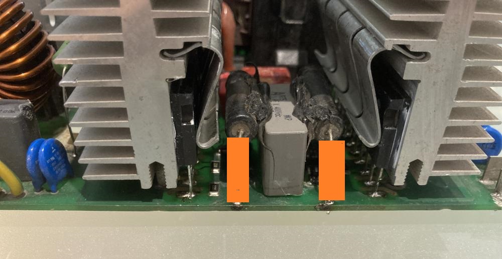

Saldatrice rider inteco 162
9 ore fa, Alfoando scrisse:
pensi che la ceramica possa andare bene uguale ?
Non è questione del materiale, ma della capacità dissipativa di quei resistori.
Purtroppo, da come sono montati, mi sa che non sia possibile montare resistori di maggior potenza. Se raggiungono temperture di 70°C forse il progettista ha fatto male i suoi conti, o forse sono state posizionate in modo non corretto. Molti resistori consentono di lavorare a quella temperatura, ma hanno bisogno di un po' di spazio attorno.
Se riesci a montare resistori ceramici che dissipino un poco di più puoi sostituirle tranquillamente.
il 8/5/2021 at 08:08 , Livio Orsini scrisse:
Non è questione del materiale, ma della capacità dissipativa di quei resistori.
Purtroppo, da come sono montati, mi sa che non sia possibile montare resistori di maggior potenza. Se raggiungono temperture di 70°C forse il progettista ha fatto male i suoi conti, o forse sono state posizionate in modo non corretto. Molti resistori consentono di lavorare a quella temperatura, ma hanno bisogno di un po' di spazio attorno.
Se riesci a montare resistori ceramici che dissipino un poco di più puoi sostituirle tranquillamente.
Non sono un progettista
ma effettivamente quelle da 8,2 proprio in mezzo ai due gruppi igbt di potenza incollate col condensatore centrale sono assurde
aggiungono calore al calore se riesco pro a fare una piccola modifica e le allontano quella piu' esterta da 1,5k scottata la posso mettere tranquillamente con una dissipazione maggiore .
grazie
Saluti.
P.s. comuque non da piu' problemi allo spunto devo solo provare a metterla sotto carico .
del_user_293569
3 ore fa, Alfoando scrisse:
incollate col condensatore centrale sono assurde
Le hanno incollate al condensatore perche vibrerebbero con gli urti.
Una volta sai che facevano? saldavano una placchetta di rame sui gambi della resistenza
in modo da dare più rigidità e maggiore dispersione di calore. Se mi riesce di faccio un disegno.
Si capisce?
image.thumb.jpg.7f2119ba13a89ddae7f2405c754d6466.jpg.8d975ede18538cec82ed3215b64dcdb4.jpg
Modificato: da Francesco_54
