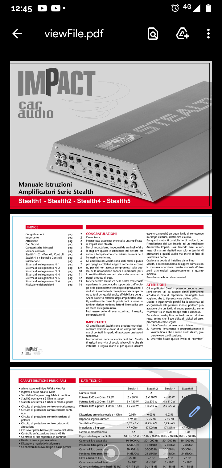

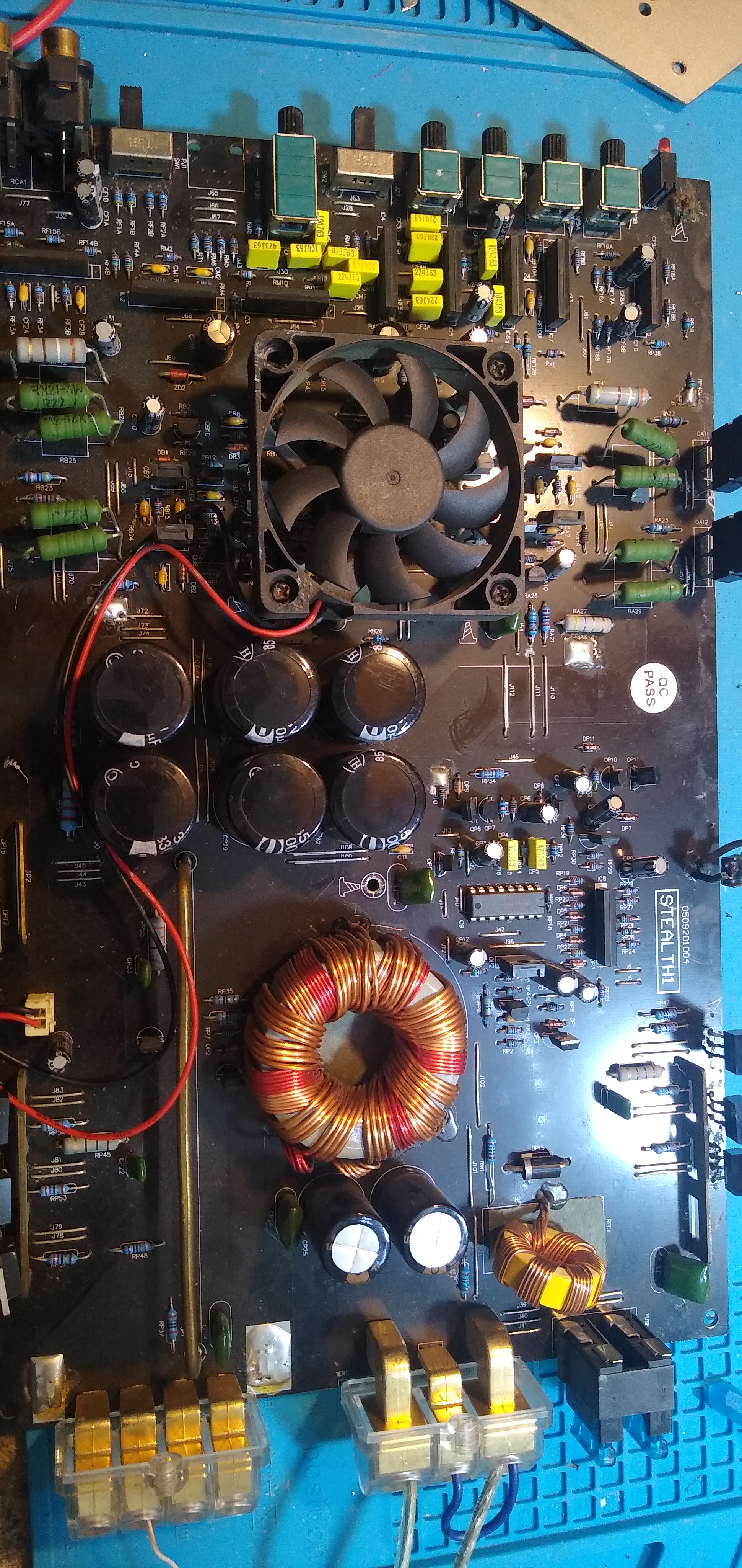

Amplificatore Impact stealth 1 uscita audio debole
Ciao a tutti ho un amplificatore per auto modello, Impact stealth 1, che si sente piano.
Sto cercando lo schema ma non riesco a trovarlo, volevo controllare le tensioni ma non conoscendo i valori non saprei se sono giuste.
Riccardo Ottaviucci
marca e modello esatti?
Il modello è Impact car audio Stelath1
Ho trovato in rete il manuale ma non c'è allegato lo schema elettrico
Il modello è Impact car audio Stelath1
Ho trovato in rete il manuale ma non c'è allegato lo schema elettrico
Verifica di avere il selettore su "low level" , il selettore del x-voer su "full" e il trimmer del guadagno tutto in senso orario (0.2V)
Poi cosa intendi uscita debole?
Verifica anche le connessioni degli RCA in ingresso e le saldature degli stessi sulla scheda, idem per tutti i potenziometri e selettori dai un occhio alle saldature, dopo 15 anni a riparare ampli uno si fa un'idea...
Per le tensioni, puoi verificare sui condensatori "grossi" dovresti avere circa +40V e -40V (alimentazione duale) dovresti trovare la stessa tensione sui collettori dei finali (ammesso siano transistor). Inoltre immagino ci sarà una duale a +12 / -12 per gli integrati della parte di preamplificazione, puoi cercare la sigla degli integrati e determinare i pin di alimentazione e dal datasheet la tensione di funzionamento, di solito comunque +12..15 / -12...15 V
