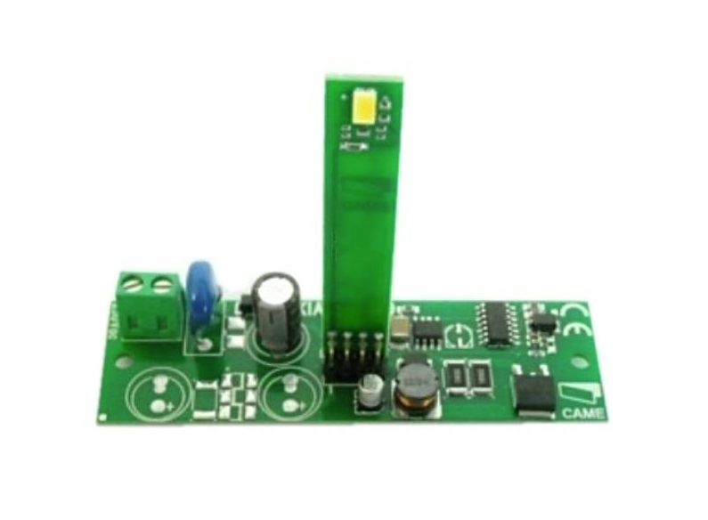

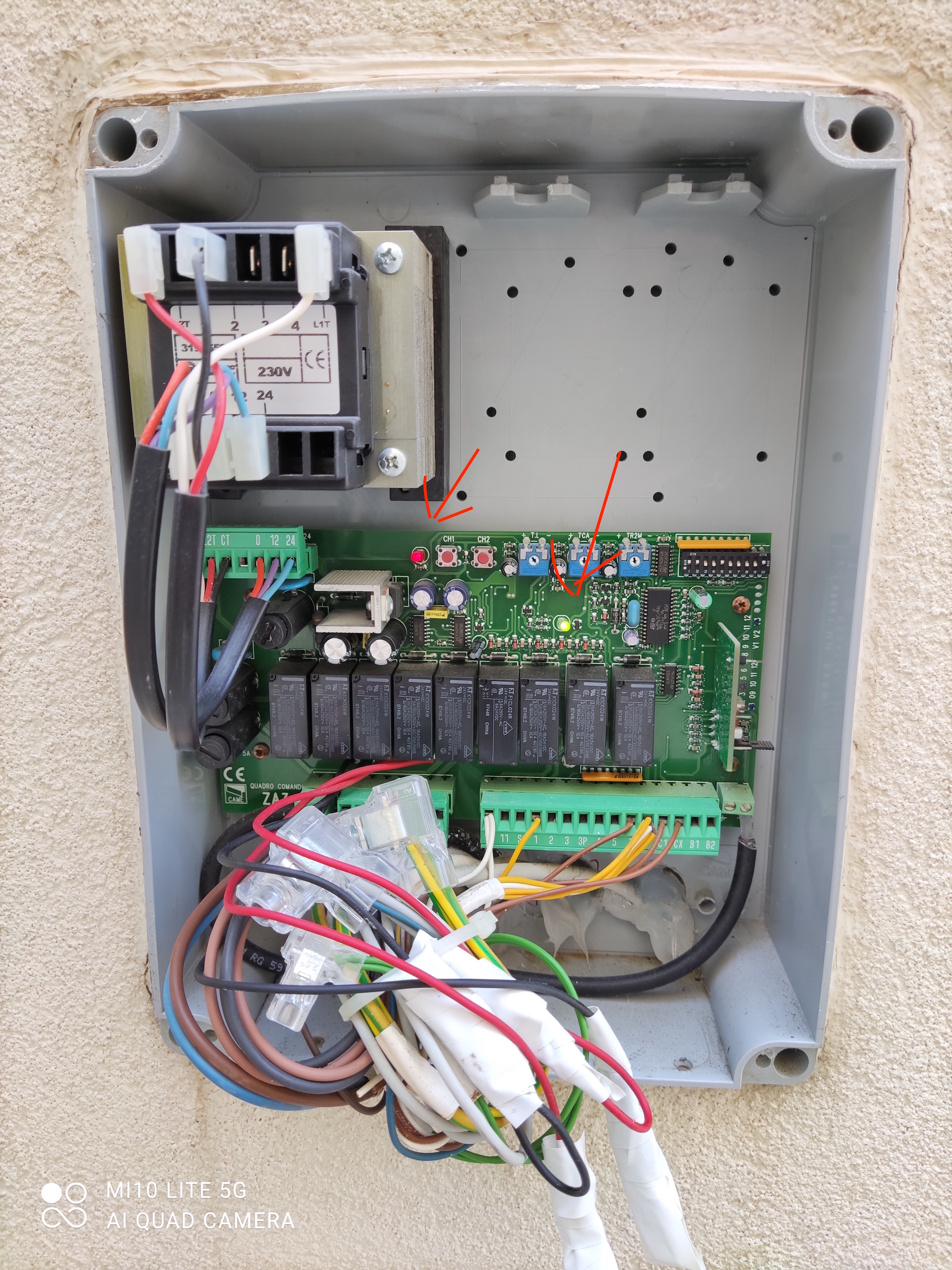

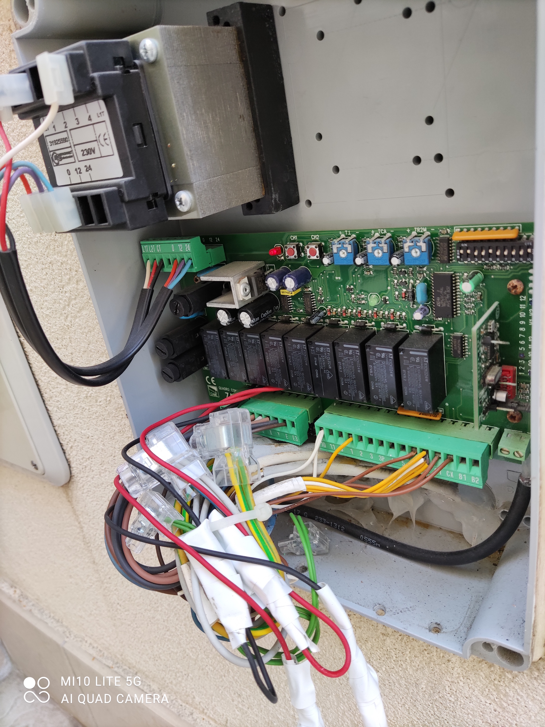

CANCELLO BATTENTE CAME ZA3
Buona sera da oggi il cancello non funziona più, la lucetta del telecomando si accende, mentre quella esterna del cancello che ne segnala il movimento è spenta. Dentro la scatola dove si trova la scheda la luce rossa è accesa fissa, mentre quella verde lampeggia. Potrebbe essere la scheda dove si trova la lucetta led che ne segnala il movimento da sostituire?
Schermata 2021-04-22 alle 21.58.14.png
Maurizio Colombi
Nel tuo intervento si parla di cancelli elettrici e noin di PLC.
Per cortesia inserisci nuovamente la tua domanda nella sezione adatta.
Grazie.
DISCUSSIONE CHIUSA
  • Maurizio Colombi locked this discussione
riapri in "cancelli elettrici" del forum di impiantistica elettrica
Maurizio abbiamo scritto in contemporanea
Ospite
