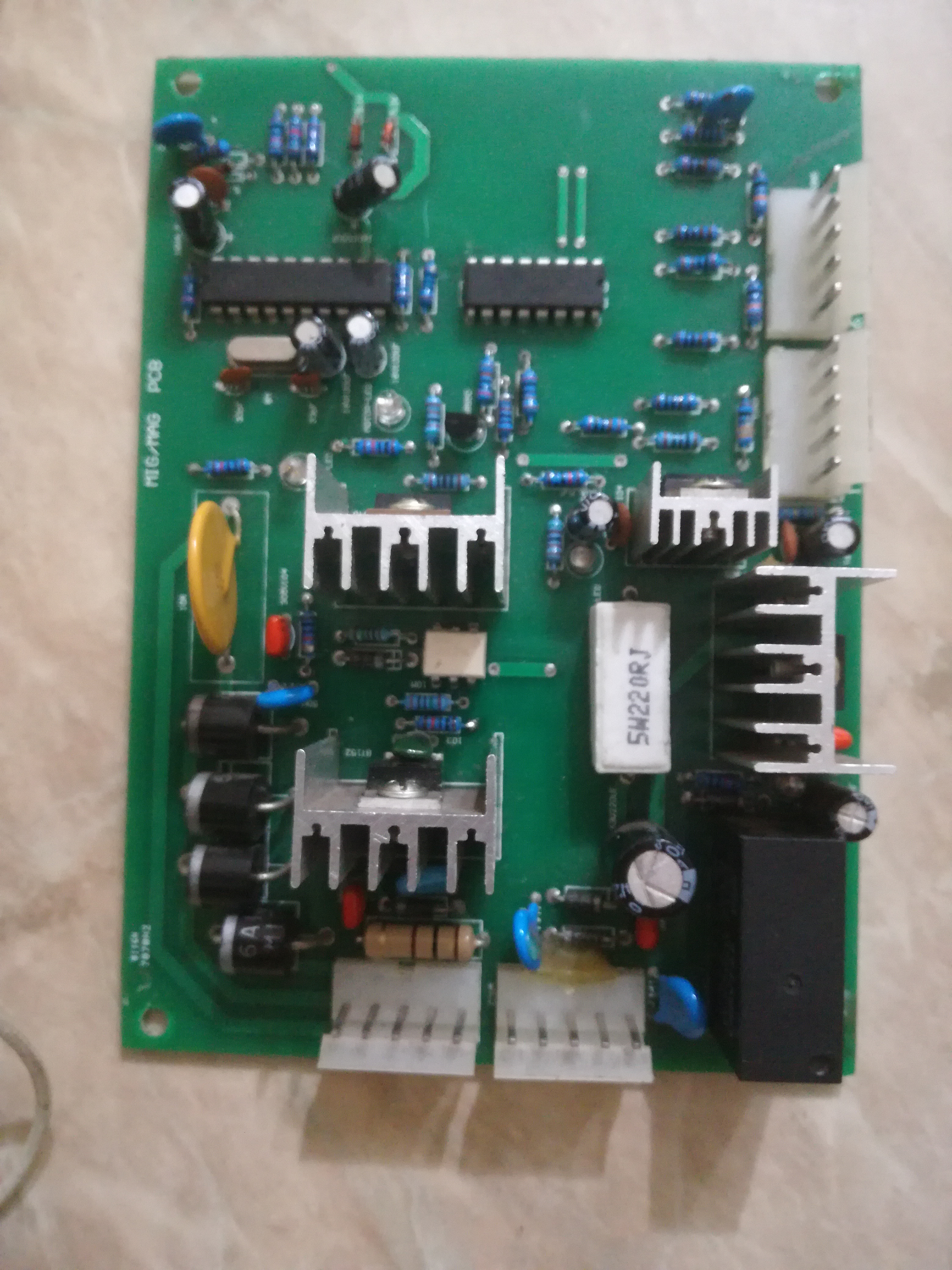

Fabrizio Capicotto Inserito: 23 aprile 2021 Segnala Share Inserito: 23 aprile 2021 Salve a tutto sto riparando un modulo di una saldatrice rp-mig-p2050 dove inizialmente i componenti L7812CV "regolatore di tensione" e IRF540N "mosfet" si trovavano in corto (logicamente per testarli sono stati dissaldati dal circuito) alla sostituzione ho provato il modulo ma succede che il motorino alla pressione del tasto che si trova sulla torcia si muove per un millesimo di giro e si ferma ho fatto anche il test dell'integrato ULN2003AN "driver" mediante il circuito di prova e risulta funzionante. Un'altra cosa che non capisco perché il relè che comanda le uscite del motorino non si eccita? Anche il relè l'ho testato e funziona Non sò più dove mettere mano Non riesco a capire quali sono i contatti della morsettiera che fanno eccitare il relè Vi allego una foto del modulo Link al commento Condividi su altri siti More sharing options...
rfabri Inserita: 23 aprile 2021 Segnala Share Inserita: 23 aprile 2021 il motore l'hai controllato se funziona? l'integrato più grande è un microprocessore? potrebbe anche essere il potenziometro che regola la corsa del filo ad essere guasto, verificalo. Link al commento Condividi su altri siti More sharing options...
Fabrizio Capicotto Inserita: 23 aprile 2021 Autore Segnala Share Inserita: 23 aprile 2021 (modificato) Allora il motorino l'ho testato con una fonte esterna a 12volt e gira il potenziometro non l'ho testato, lo testo mettendo il puntale negativo al comune e poi il puntale positivo una volta a destra e una volta a sinistra e agisco sul potenziometro? Ma come faccio a capire quali sono i pin che chiudono il contatto del tasto Modificato: 23 aprile 2021 da Fabrizio Capicotto Link al commento Condividi su altri siti More sharing options...
rfabri Inserita: 23 aprile 2021 Segnala Share Inserita: 23 aprile 2021 Per testare le tensioni i pulsanti il potenziometro e le uscite elettrovalvole o ti metti di pazienza e batti tutti i fili o cerci lo schema in rete cercandolo con marca e modello della machina. Link al commento Condividi su altri siti More sharing options...
Fabrizio Capicotto Inserita: 24 aprile 2021 Autore Segnala Share Inserita: 24 aprile 2021 (modificato) Il problema è che non riesco a trovare lo schema la macchina è una RP-MIG-P2050 comunque l'integrato più grande è un 12C5202AD non ho trovato il datasheet e credo che sia un microprocessore e penso che non sia saltato Mi aiuteresti a cercare lo schema te ne sarei tanto grato Modificato: 24 aprile 2021 da Fabrizio Capicotto Link al commento Condividi su altri siti More sharing options...
Fabrizio Capicotto Inserita: 25 aprile 2021 Autore Segnala Share Inserita: 25 aprile 2021 Cortesemente se c'è qualcuno che mi può aiutare a reperire lo schema Link al commento Condividi su altri siti More sharing options...
DavidOne71 Inserita: 25 aprile 2021 Segnala Share Inserita: 25 aprile 2021 è difficile trovare gli schemi, ma non è difficile farselo, ci vuole solo un po di pazienza Link al commento Condividi su altri siti More sharing options...
rfabri Inserita: 25 aprile 2021 Segnala Share Inserita: 25 aprile 2021 ma la marca ? Link al commento Condividi su altri siti More sharing options...
rfabri Inserita: 25 aprile 2021 Segnala Share Inserita: 25 aprile 2021 https://www.amazon.it/RP-TOOLS-RP-GU-MIG-P2050-RP-GU-MIG-saldatrice-elettrica/dp/B00BWQD2NS è questa? sarà dura trovare materiale sua questi prodotti economici, forse è meglio fare come dice davide. Link al commento Condividi su altri siti More sharing options...
