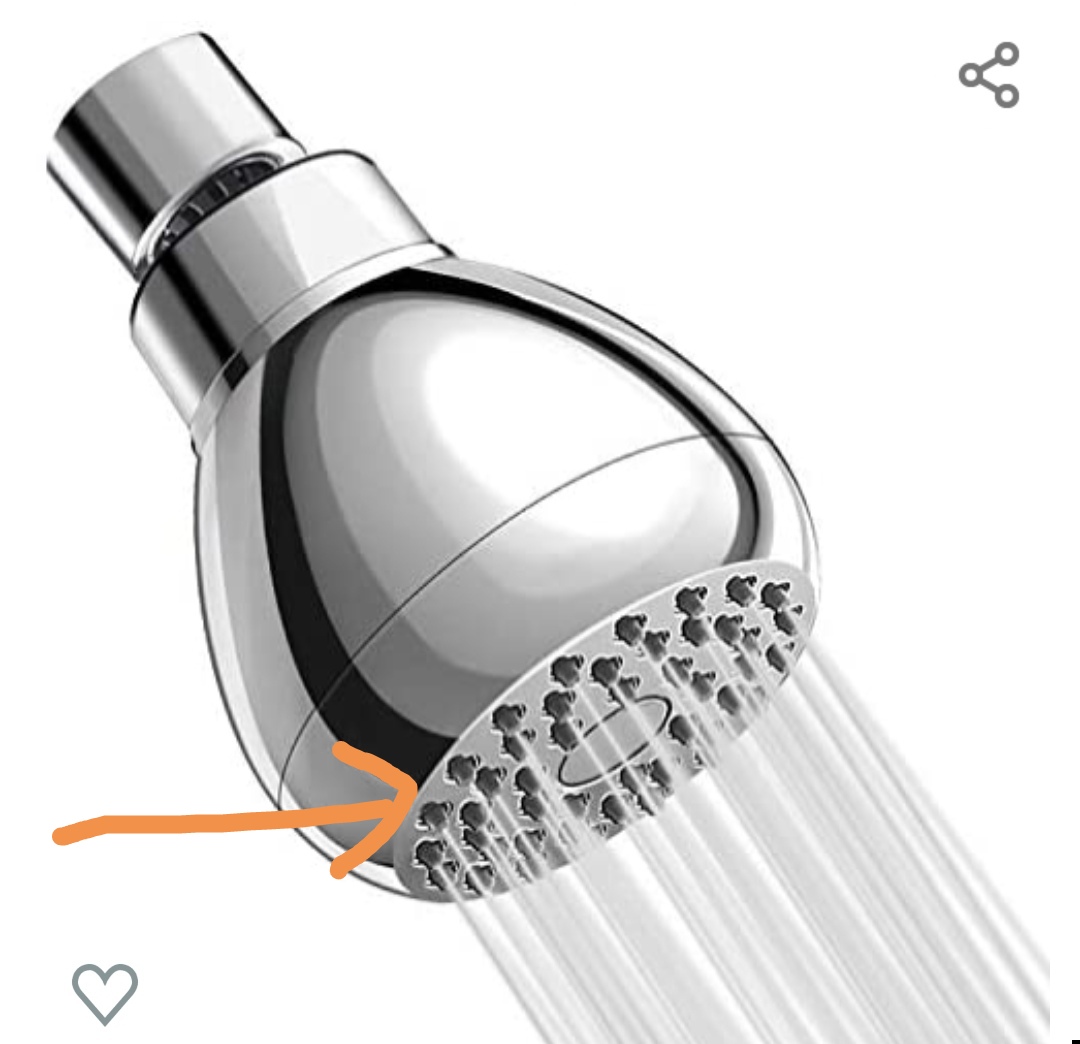

Soffione doccia
Ciao a tutti, ho un problema con il soffione della doccia... Dura quattro o cinque mesi e poi si rompe sempre nello stesso punto... Ve lo indico nell'allegato, quel soffione è un esempio... Di conseguenza ho spari di acqua ovunque sulle pareti della doccia... Ho provato anche a prendere un bossini da 40 euro ma si è rotto anche lui. Potrebbe essere la pressione dell'acqua? Ho la doccia al piano terra a due metri dal tubo d'entrata... O può essere l'acqua molto calcarea? Comunque... C'è qualcosa da anteporre tra soffione e tubo che esce dal muro per evitare tale disastro? Da notare che uso questa doccia da 40 anni e non ho mai avuto problemi, se non da due anni a questa parte... Grazie
Stefano Dalmo
Credo che magari una volta al mese   vada decalcificato .
È un problema di durezza dell'acqua .
  • 2 weeks later...
Userei uno dei tanti anticalcare da supermercato, lo metti in una ciotola con un paio di centimetri di liquido per un'oretta... E poi pizzichi con le unghie i gommini.... Sicuro che non ci sia sabbia nell'acqua? Gli altri miscelatori funzionano bene o spruzzano male?
