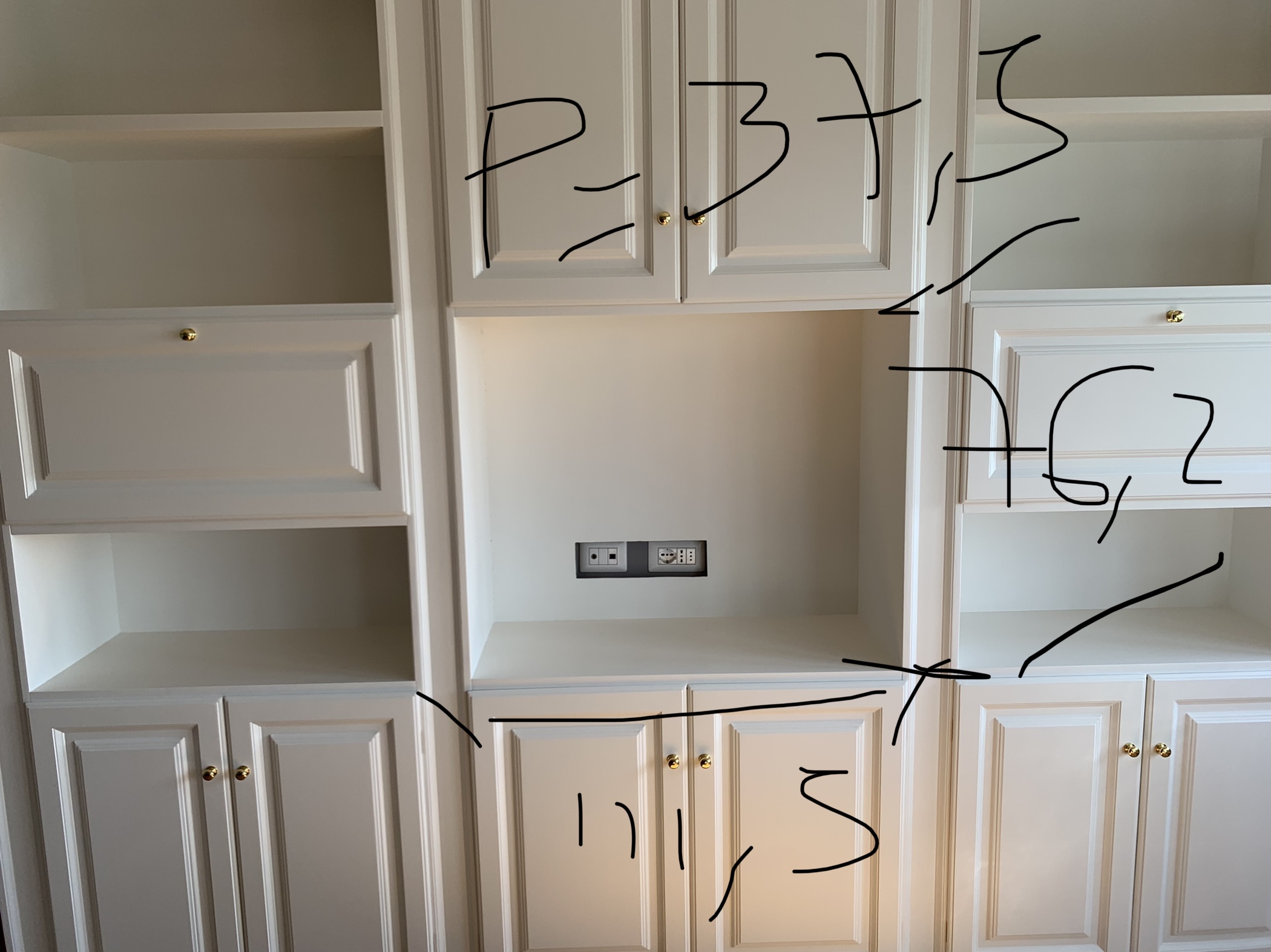

Soluzione installazione LCD LG 42” in libreria
Buonasera,
scrivo qui (non so se è la sezione corretta) per avere un consiglio sull’installazione di una TV LG 42” WebTV: ho traslocato di recente e nel salotto dove vorrei installarla è presente una libreria incassata dove è stata predisposto un vano per la tv. Purtroppo questo vano è per tv di max 32”; quello che vorrei fare è installare il televisore di maggiori dimensioni senza piedini (a staffa) appoggiato al vano (il televisore appoggerebbe di 5 cm per lato alla libreria). Vorrei sapere se esiste un sostegno che permetta di tenere la tv adesa o sospesa sulla cornice della libreria, ad esempio un sostegno a colonna che si vada ad incastrare nel vano libreria, con staffa ortogonale per reggere il televisore. La profondità del vano è 37,5 cm, H: 76,2 cm, L: 92cm (111,5 compresa costole - la tv è 103 cm).
qualsiasi soluzione il più elegante possibile è gradita, allego la foto della libreria
grazie mille a chi potrà aiutarmi
Riccardo Ottaviucci
qualcosa tipo questo fissato a muro tramite apertura del fondo del mobile?
Visto che le staffe con snodo non sono molto stabili, se non di buona fattura e quindi più costose, ti consiglio di far in modo di avanzare il fondo verso il bordo, magari utilizzando una fascia orizzontale di 30 cm fissata lateralmente ai lati interni del mobile, quasi a filo, e una staffa fissa piatta.
Se chiudi il retro del tv in un mobile senza areazione te lo ritrovi guasto in 1-2  anni
Se chiudi il retro del tv in un mobile senza areazione te lo ritrovi guasto in 1-2  anni, oltre a essere una soluzione anti estetica, parecchio..
10 minuti fa, James Bonz scrisse:
Se chiudi il retro del tv in un mobile senza areazione
Io ho capito che il TV sarà esterno al mobile, essendo più grande del vano.
Certo ma non appoggiato possibilmente, gli LG fanno una brutta fine, poi non ho capito come fa ad aprire le ante vicino, secondo me deve prendere una decisione radicale, è vero che in Italia vendere l'usato è piuttosto difficile, ma visto che sembra un mobile di buona fattura, non tutti possono permetterselo e magari qualcuno lo sceglie per arredare uno studio dove il tv grande non è una prerogativa...
1 ora fa, James Bonz scrisse:
Certo ma non appoggiato possibilmente, gli LG fanno una brutta fine, poi non ho capito come fa ad aprire le ante vicino, secondo me deve prendere una decisione radicale, è vero che in Italia vendere l'usato è piuttosto difficile, ma visto che sembra un mobile di buona fattura, non tutti possono permetterselo e magari qualcuno lo sceglie per arredare uno studio dove il tv grande non è una prerogativa...
Il “problema” è che il mobile l’ho fatto restaurare e anche le ante stanze hanno mobili incassati con spazi ancora inferiori.. per ciò che riguarda L’areazione sono d’accordo, magari una soluzione senza appoggiare il tv, qualcosa di estensibile..
15 ore fa, Riccardo Ottaviucci scrisse:
qualcosa tipo questo fissato a muro tramite apertura del fondo del mobile?
Si, sarebbe la soluzione più semplice, però volevo evitare di bucare il mobile
15 ore fa, patatino59 scrisse:
Visto che le staffe con snodo non sono molto stabili, se non di buona fattura e quindi più costose, ti consiglio di far in modo di avanzare il fondo verso il bordo, magari utilizzando una fascia orizzontale di 30 cm fissata lateralmente ai lati interni del mobile, quasi a filo, e una staffa fissa piatta.
Che tipo di fascia? Potrei mettere anche un pannello?
33 minuti fa, ingjhon scrisse:
Che tipo di fascia? Potrei mettere anche un pannello?
Esattamente.
Un pannello alto 30 o 40 cm da fissare quasi a filo del vano,sul quale avvitare una economica staffa fissa.
I tv di oggi, soprattutto un piccolo 42, pesano pochissimo, una mia cliente ha un Sony di una decina di anni fa su quella misura, con braccio con gomito, sta su senza problemi, non credo che bucare il bordo sia meglio che il fondo, oltretutto fai meno buchi e meno lavoro., molto meno, non scordarti il passaggio cavi e una dose di estensibilità per raggiungere meglio i connettori
6 ore fa, James Bonz scrisse:
I tv di oggi, soprattutto un piccolo 42, pesano pochissimo, una mia cliente ha un Sony di una decina di anni fa su quella misura, con braccio con gomito, sta su senza problemi, non credo che bucare il bordo sia meglio che il fondo, oltretutto fai meno buchi e meno lavoro., molto meno, non scordarti il passaggio cavi e una dose di estensibilità per raggiungere meglio i connettori
Bisogna tenere anche conto che il pannello del fondo è di soli 1 cm si spessore.. sarebbe la soluzione più percorribile in assenza di un montaggio a colonna in commercio
con 1cm non è buono, meglio aprire il fondo.. oppure fai due fermi metallici sul fondo dove inserire una tavola dove appoggerai il tv sulla sua base..
Modificato: da James Bonz
Grazie per le risposte, penserò un po’ come fare.. l’ultima ratio sennò sarà installare un proiettore, con tutte le scomodità del caso
