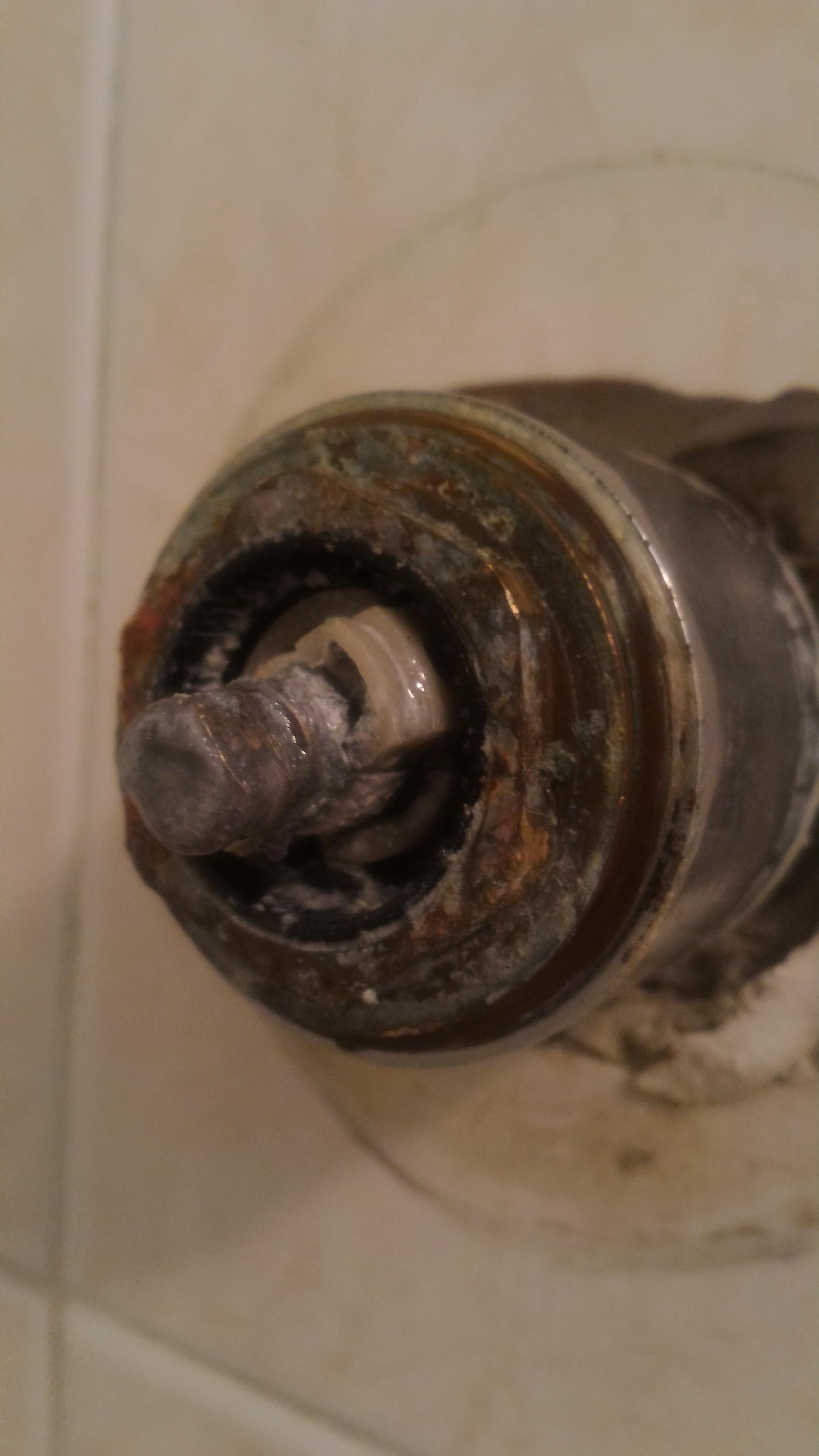

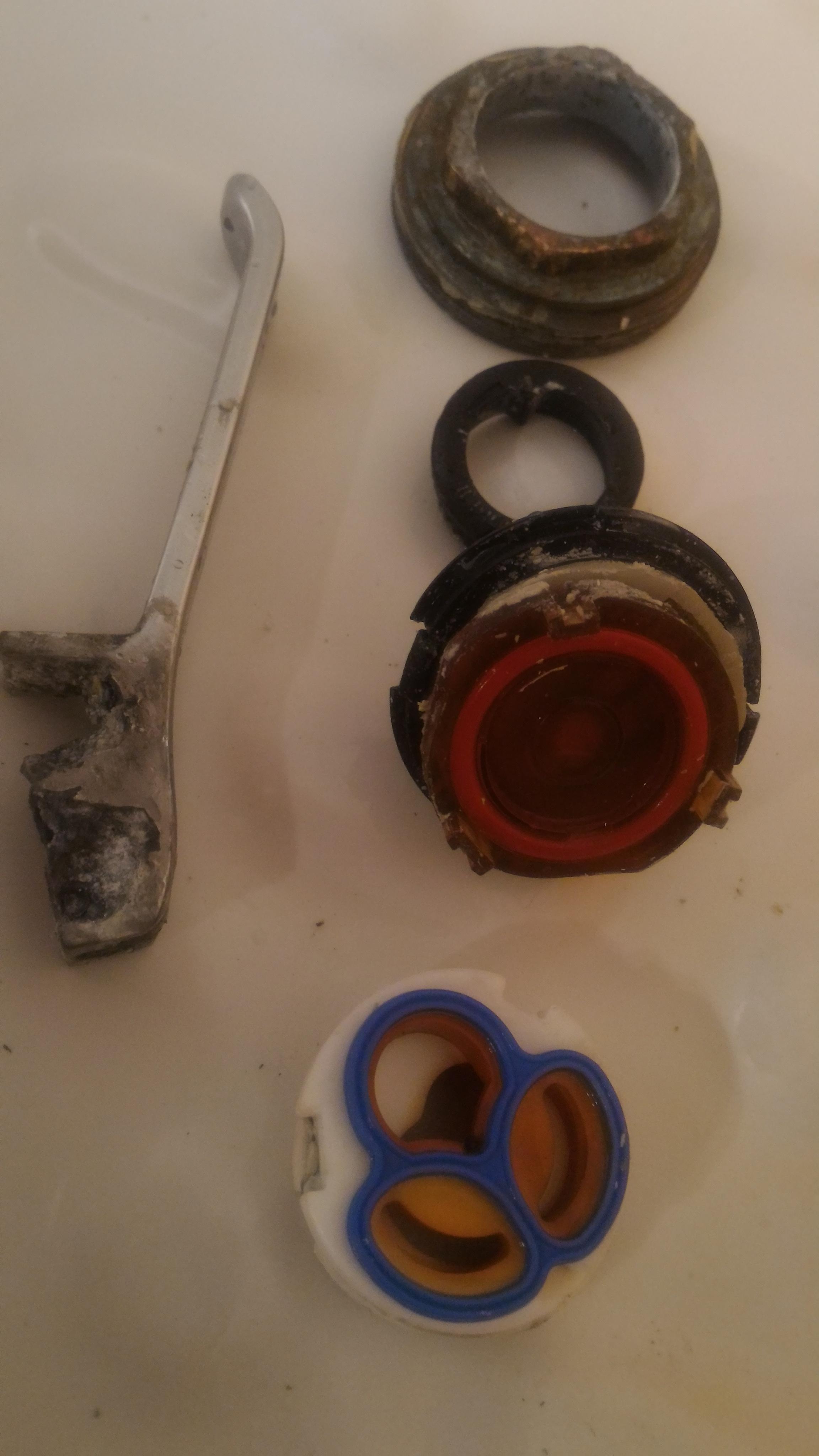

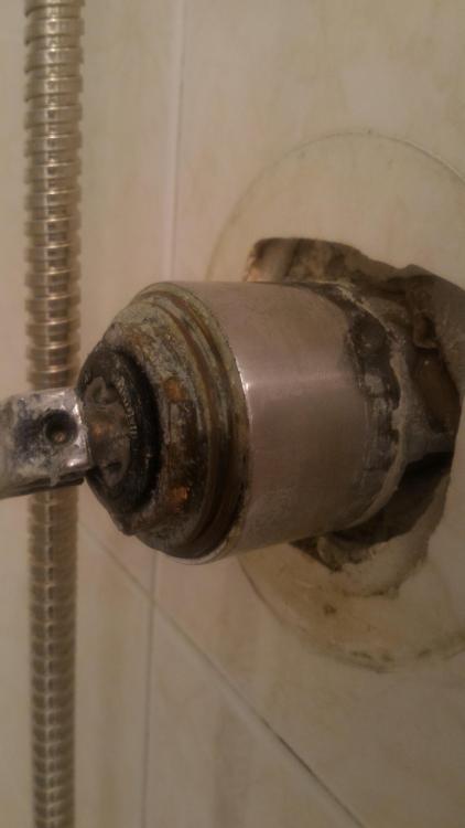

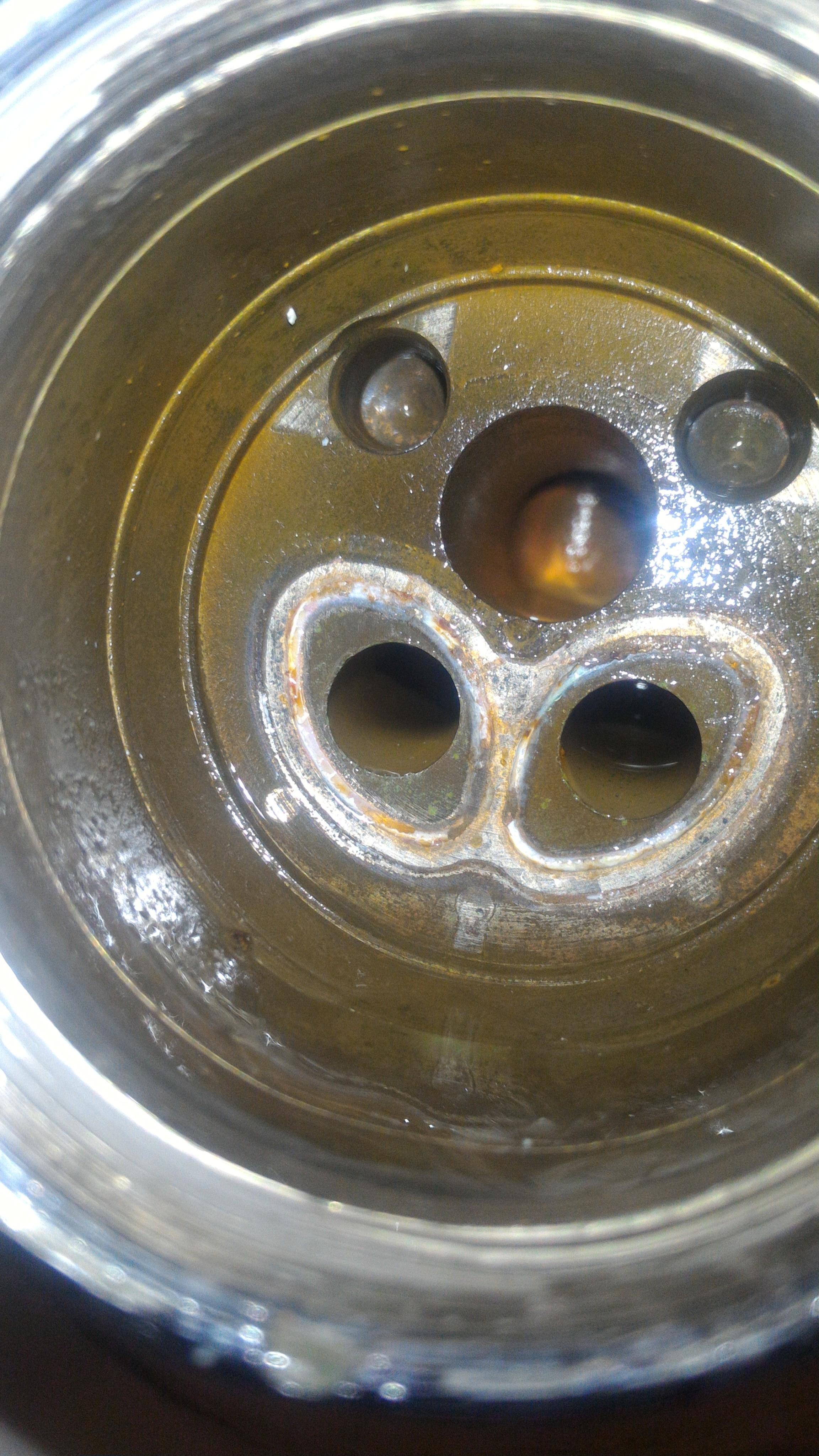

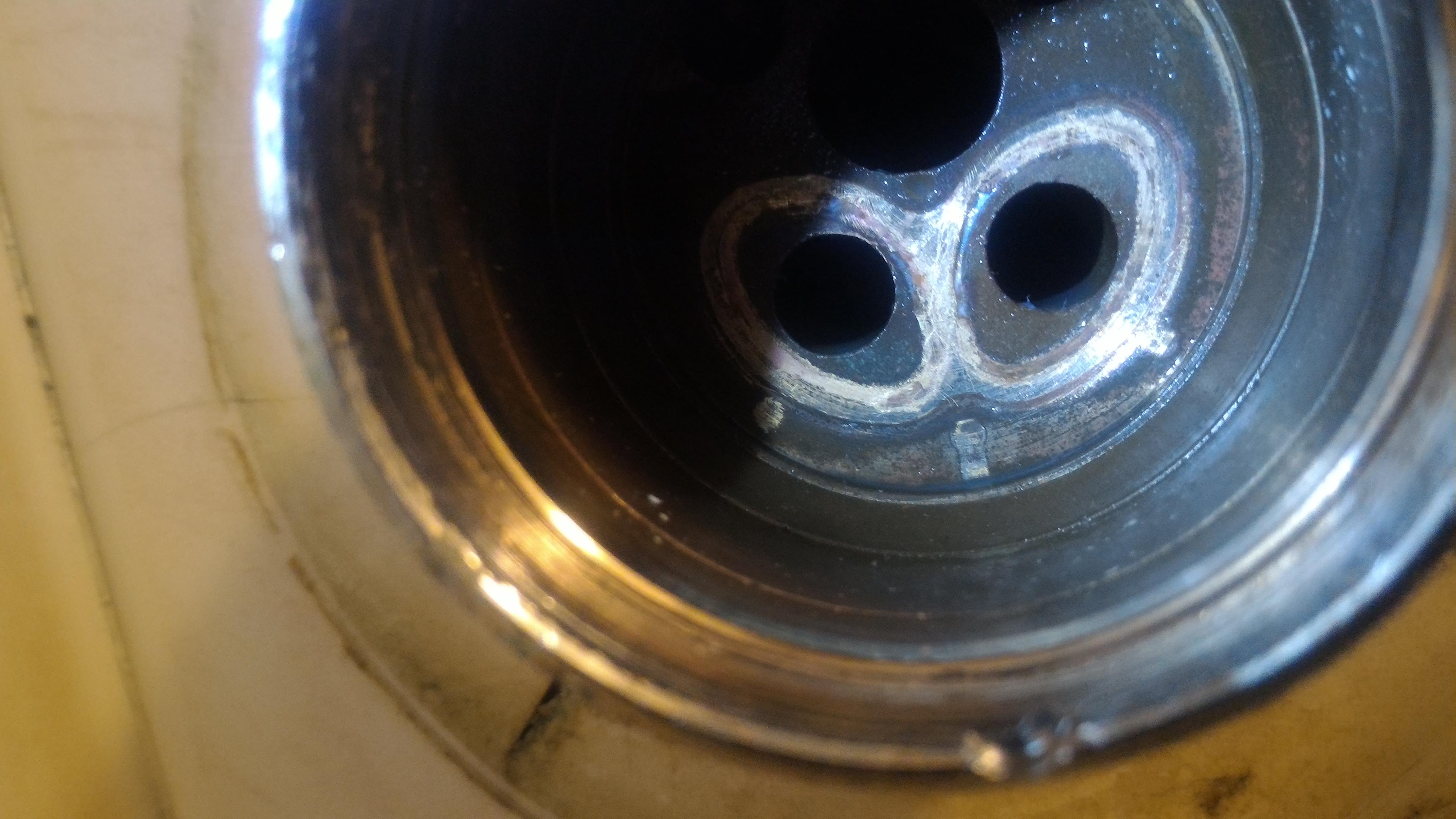

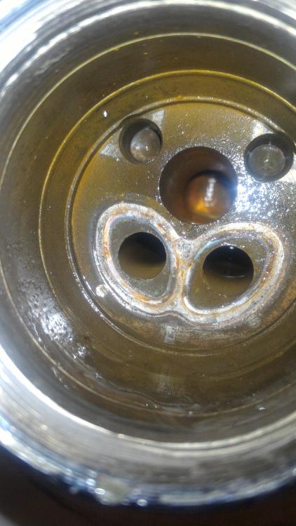

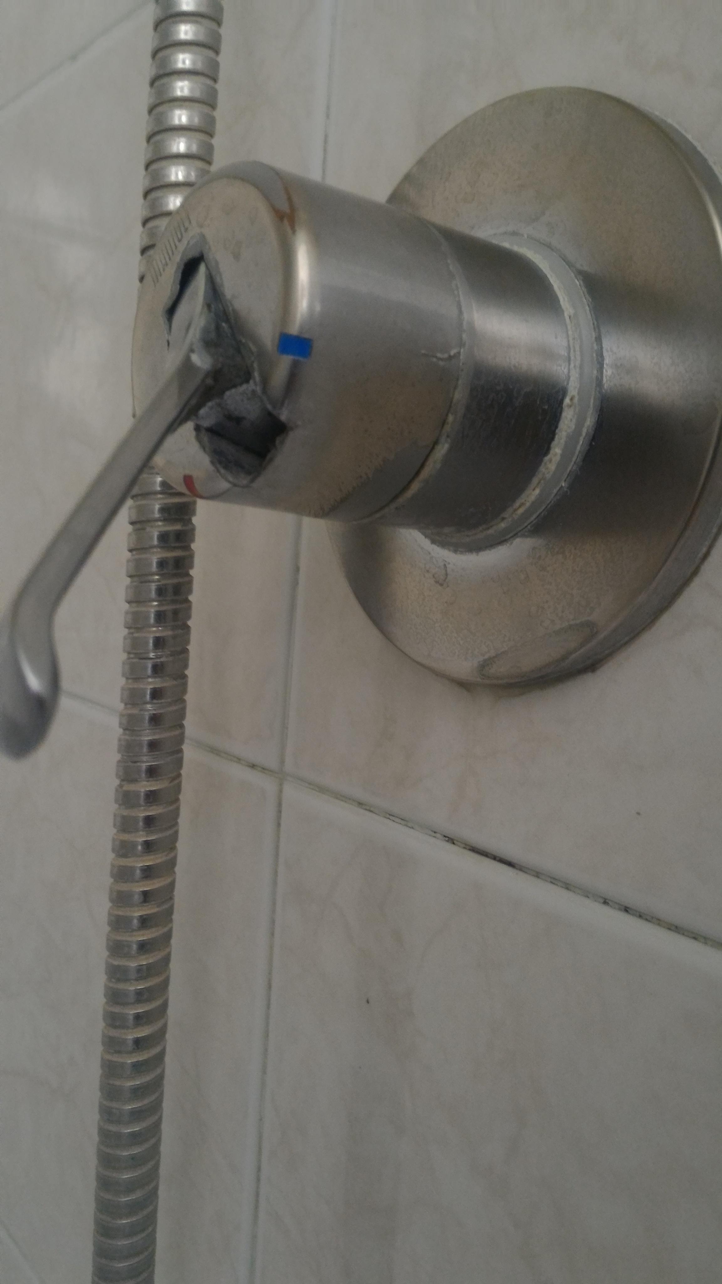

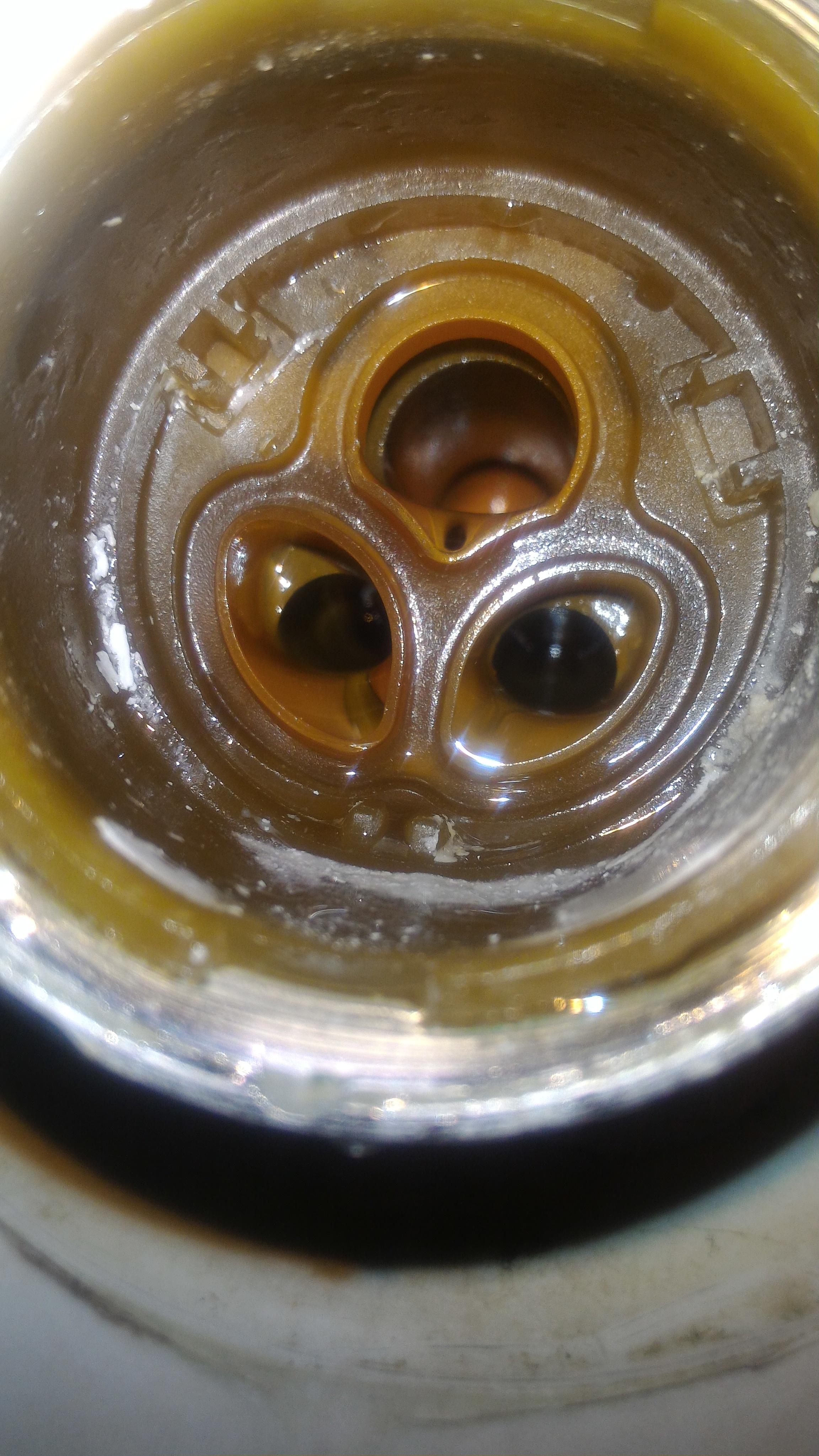

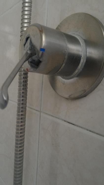

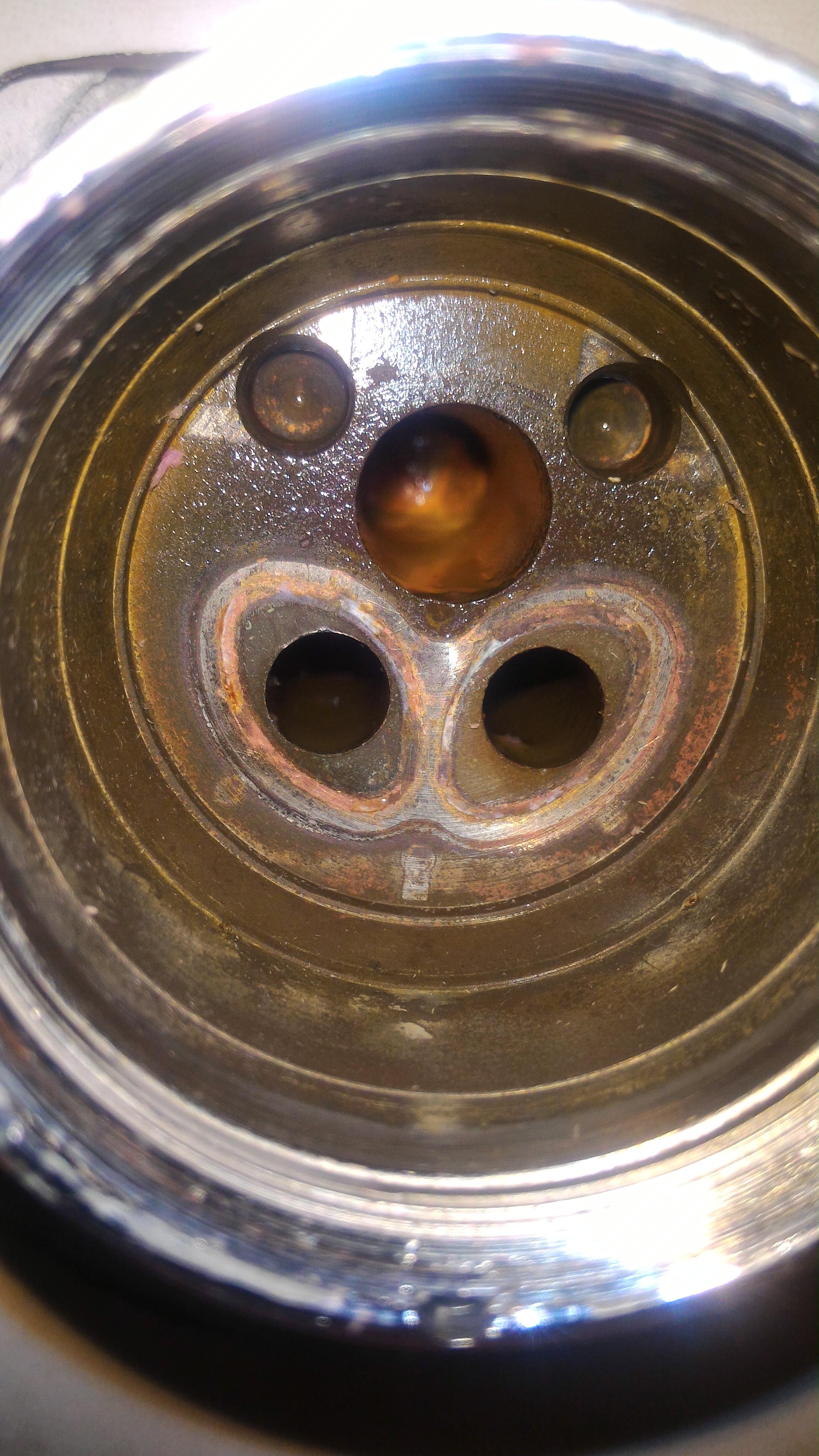

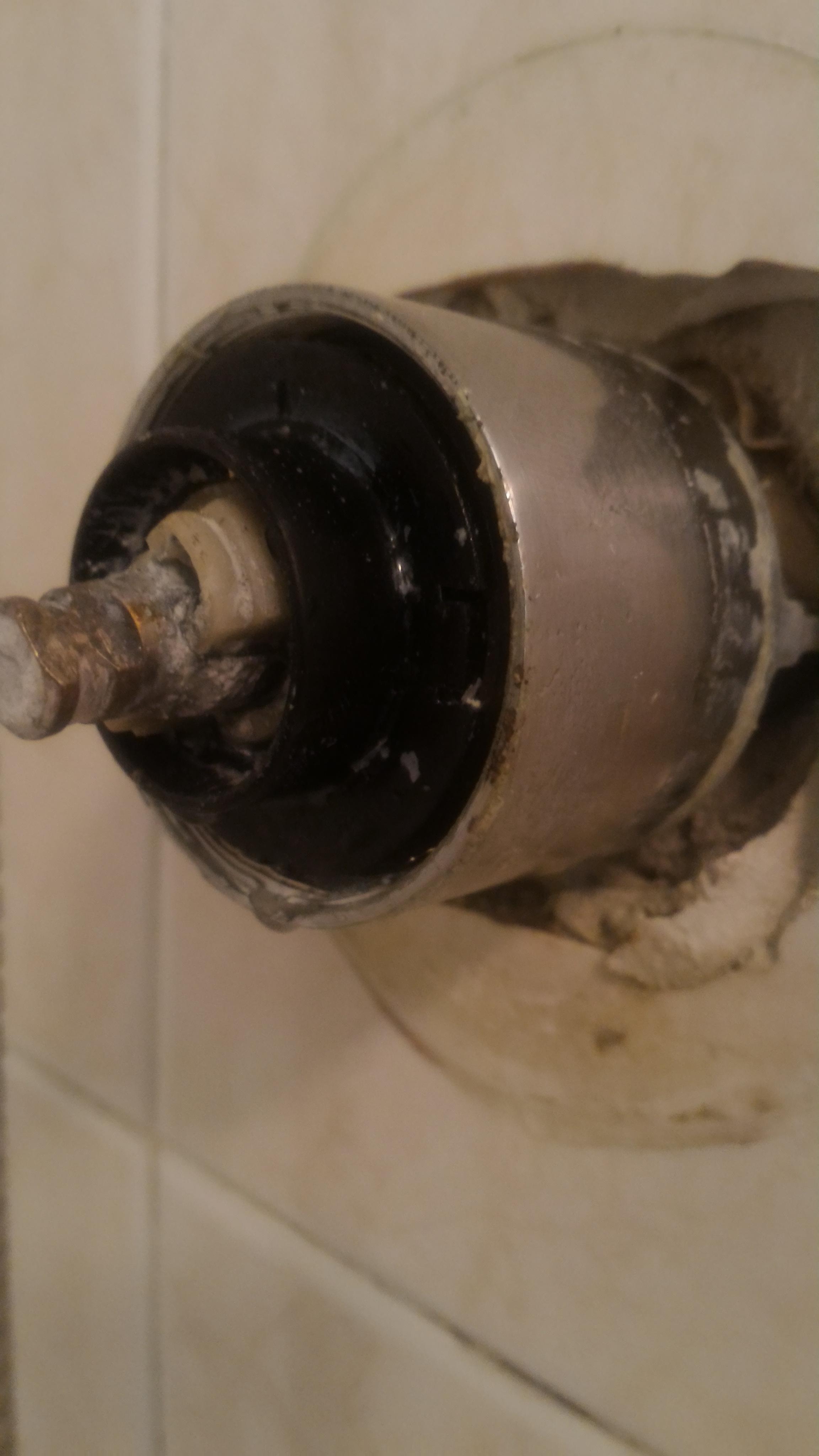

Smontare miscelatore doccia Mamoli
Buongiorno, non riesco a trovare la vite a brugola per smontare il mio vecchio miscelatore della doccia (Mamoli, in foto). Devo ispezionare perché si è messo a perdere... Grazie mille...
Se non ricordo male tutta la calotta dove ci sono i colori blu e rosso è messa a pressione, poi hai la vite che blocca la leva
Ricordi bene! Grazie mille per l'aiuto, persone come te ce ne vorrebbero di più...
  • 3 months later...
Avevo sospeso lo smontaggio del miscelatore in foto, che perde sempre più (dal soffione). Credevo fosse più facile, invece non riesco a proseguire, non si svita il "bullone" di ottone: cosa posso fare? Grazie in anticipo.
Avevo messo uno sbloccante, ma ora ho trovato una chiave del 32! Posso provare anche con il martello? Oppure rischio di rompere qualcosa e poi mia moglie mi sbatte fuori casa?? 😁🤕
Venuto via. Ora mi sono fermato di nuovo, cosa devo fare? Scusate i tanti messaggi, ma credo che mi sto per  rovinare le ferie...
Ho smontato tutto, allora rimane una domanda: cosa bisogna fare per eliminare la perdita del soffione? Eventualmente quale ricambio dovrei cercare, se esiste? Grazie, scusate la P_20210803_105740.thumb.jpg.88940c9441be76621638da8cd22afe48.jpgdescrizione passo-passo.
Devi sostituire la cartuccia, ma non hai tolto tutti i pezzi
Devi togliere quello dentro nella penultima foto, poi ricomponi i pezzi e te li porti dietro per trovare la cartuccia nuova
Grazie per la risposta.
Per toglierlo, devo per forza togliere prima la parte esterna?
Non credo di riuscirci senza rovinarla, non si sa mai che devo rimontare tutto... hai un suggerimento?
Anche per togliere la parte interna, che attrezzo ci vuole?
Non sono per nulla esperto, grazie ancora.
Ok, sono arrivato a smontare tutto, bastava tirare (la parte esterna è ancora lì). Ora pulisco meglio che posso e monto il pezzo nuovo che fortunatamente ho trovato. Oppure devo andare avanti a smontare?
Robertice, pensi che se metto il ricambio nuovi qui sopra (con la guarnizione), la perdita non ci sarà più?
Non riesco a pulire meglio di così, ho paura che se continuo faccio più danni che altro...
Usato uno sgrassatore universale, mi trattengo dall'usare una paglietta per lucidare... Provo a rimontare, perché questa sera devo assolutamente ripristinare causa imminente scontro con la moglie... 😁
Va bene puoi metterla e non perderà
La parte esterna del miscelatore non si smonta
