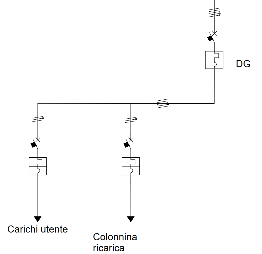

Skidrow Inserito: 25 aprile 2021 Segnala Inserito: 25 aprile 2021 Buon pomeriggio, se considero un impianto domestico trifase con potenza disponibile pari a 6,6 kw e si intende aggiungere una colonnina elettrica monofase da 7 kw (es. ZEV-AC7000-BE-24) è corretto inserire nel quadro un interruttore 2 poli a protezione della colonnina stessa (in questo caso un magnetotermico con corrente nominale di 32A)?
click0 Inserita: 25 aprile 2021 Segnala Inserita: 25 aprile 2021 si l'impianto funzionerà esattamente come in monofase...
Skidrow Inserita: 25 aprile 2021 Autore Segnala Inserita: 25 aprile 2021 Chiaro. A livello di simbologia elettrica, è corretto indicare il tutto schematicamente nel modo seguente?
hfdax Inserita: 25 aprile 2021 Segnala Inserita: 25 aprile 2021 È corretto se togli dallo schema i simboli del PE (filo di terra) che non passa dai magnetotermici.
Skidrow Inserita: 29 aprile 2021 Autore Segnala Inserita: 29 aprile 2021 il 25/4/2021 at 18:18 , hfdax scrisse: È corretto se togli dallo schema i simboli del PE (filo di terra) che non passa dai magnetotermici. Ti ringrazio per le dritte.
