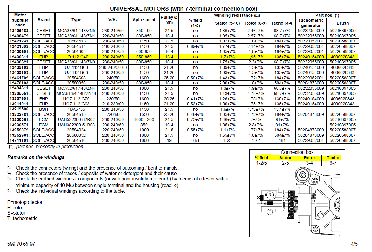

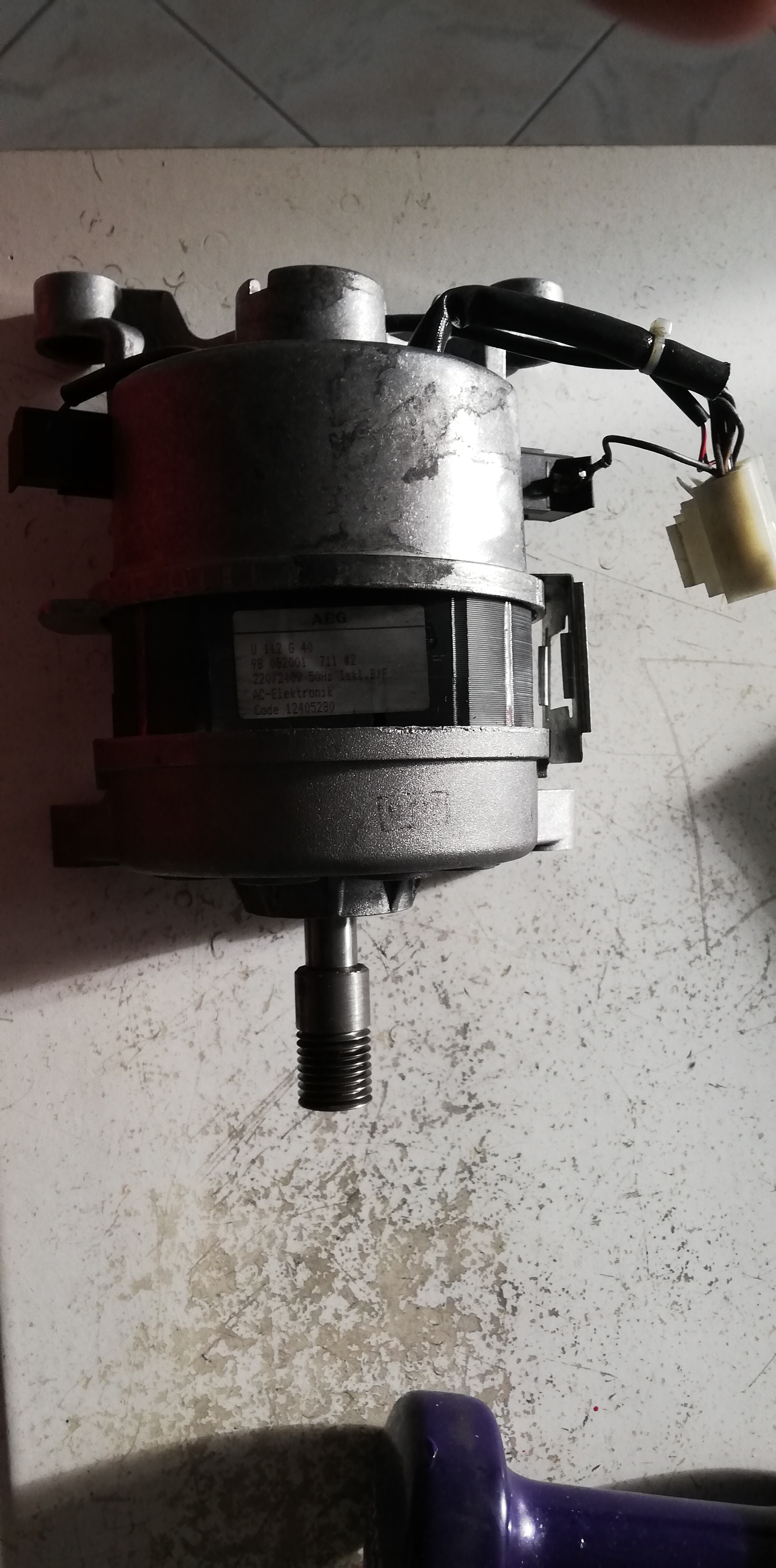

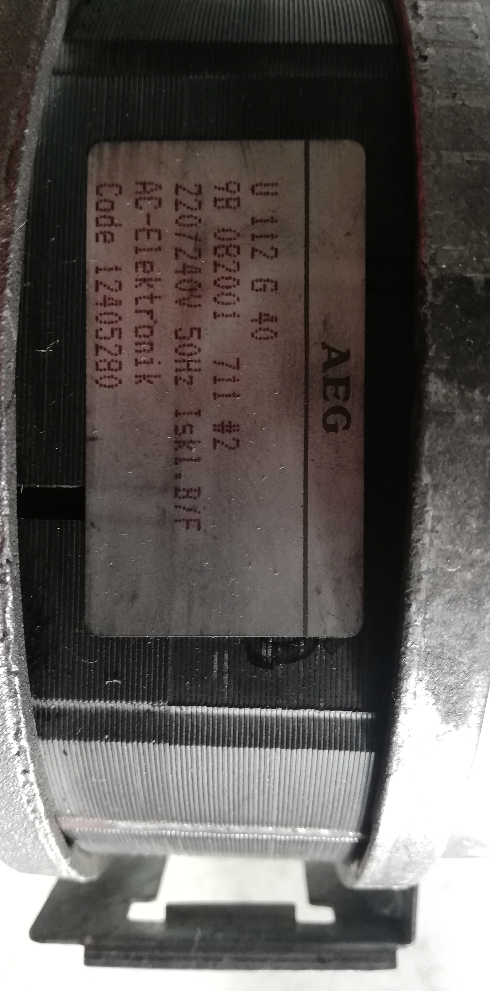

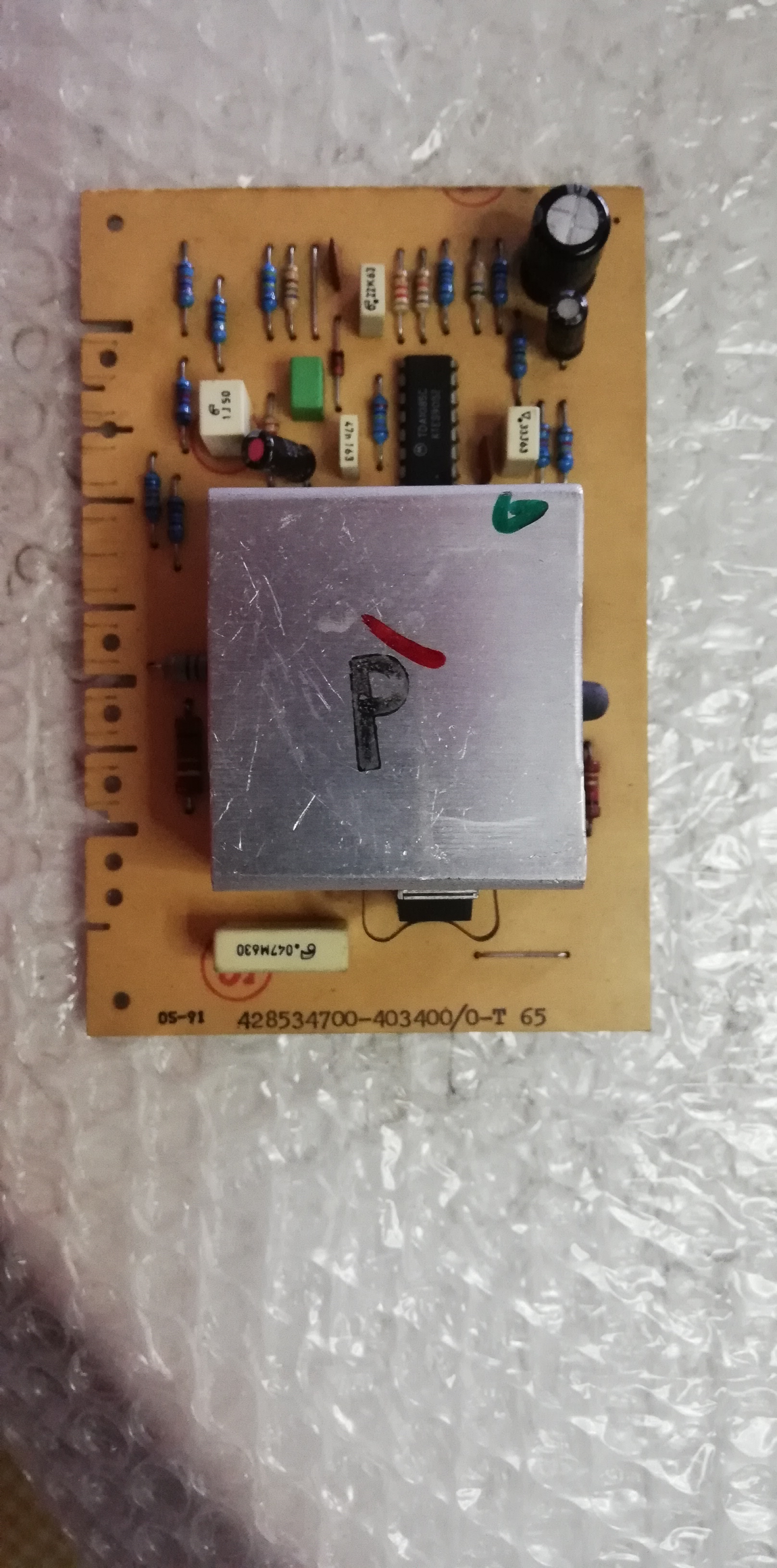

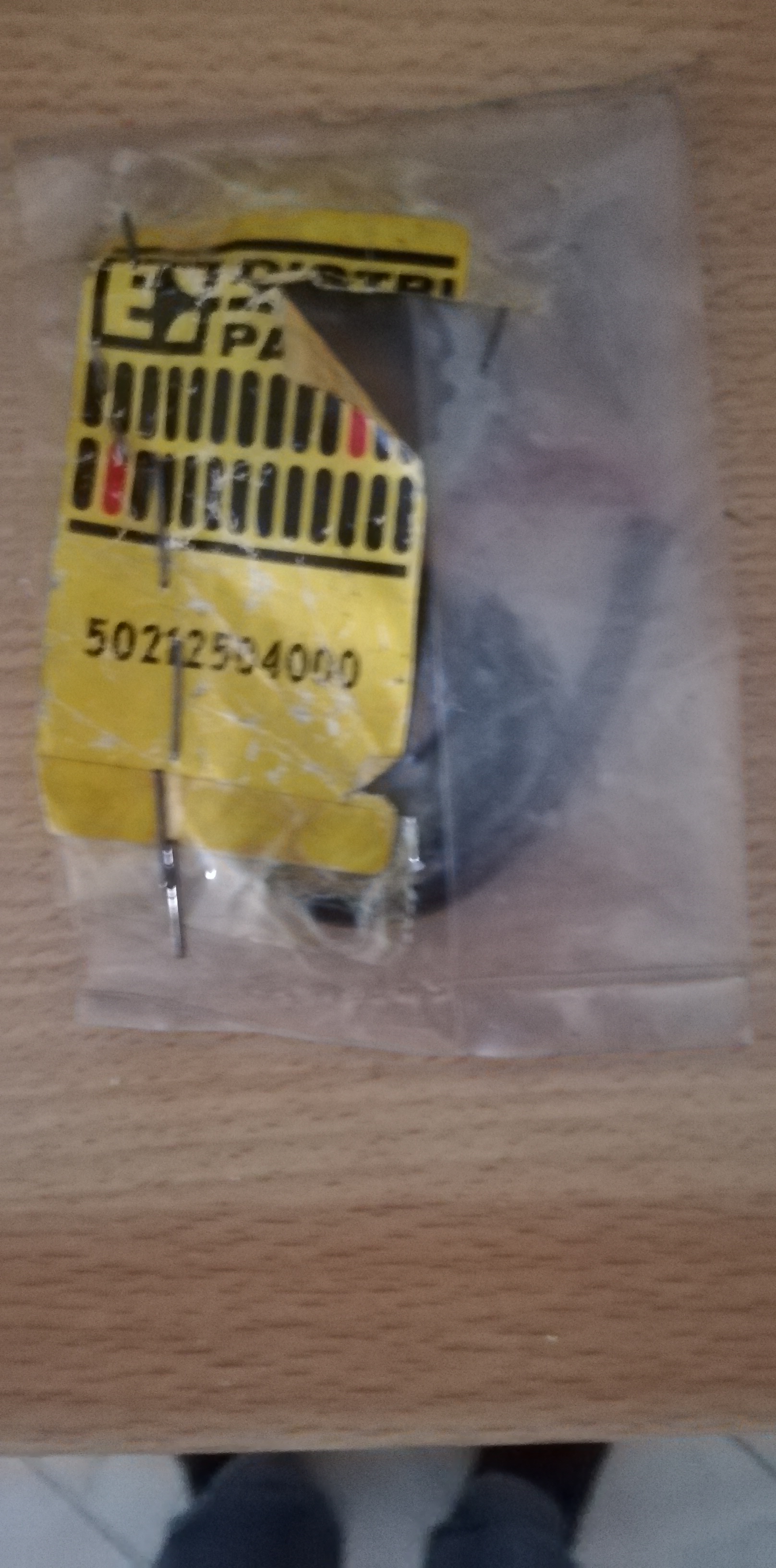

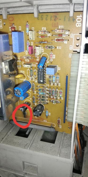

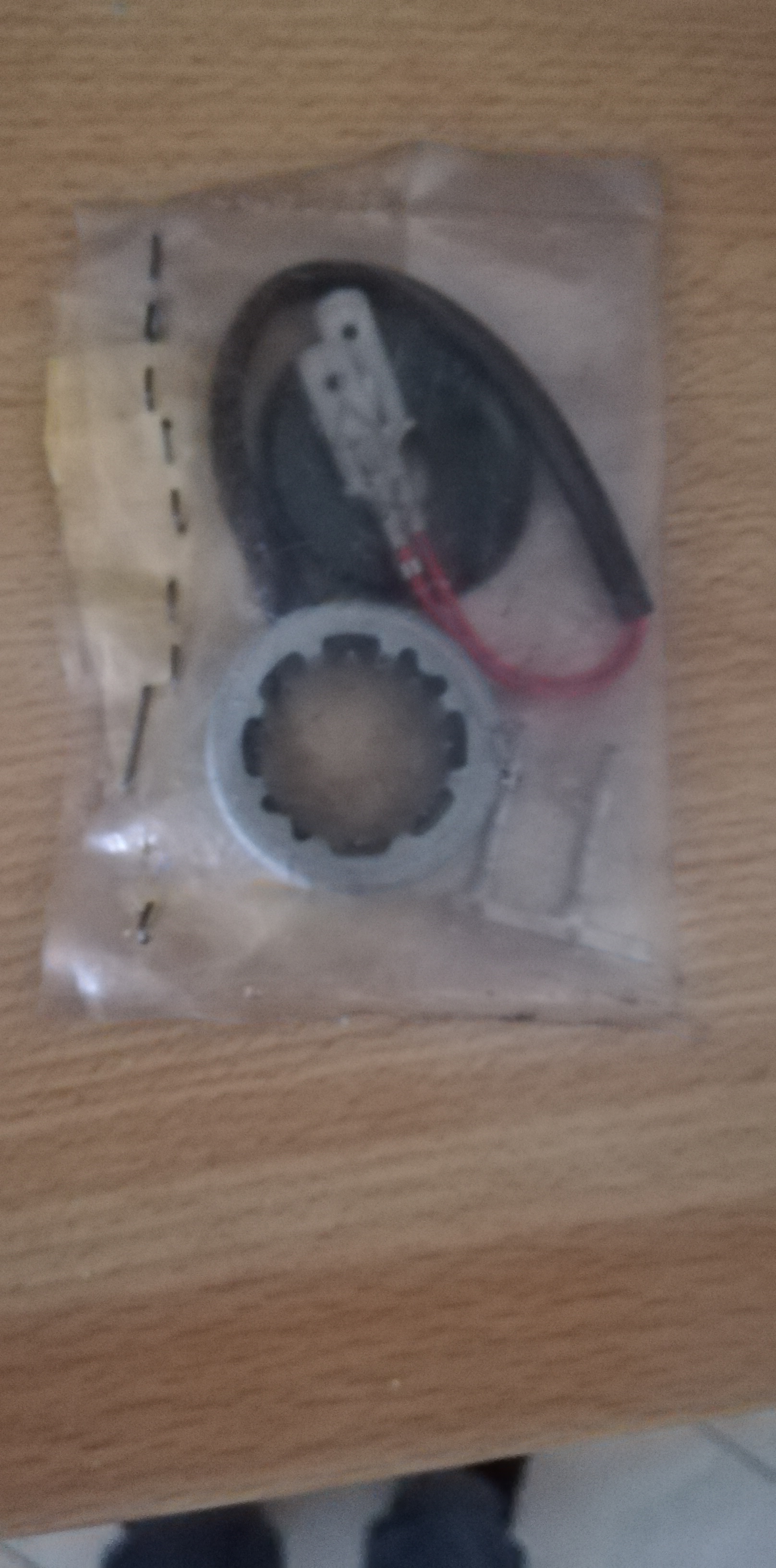

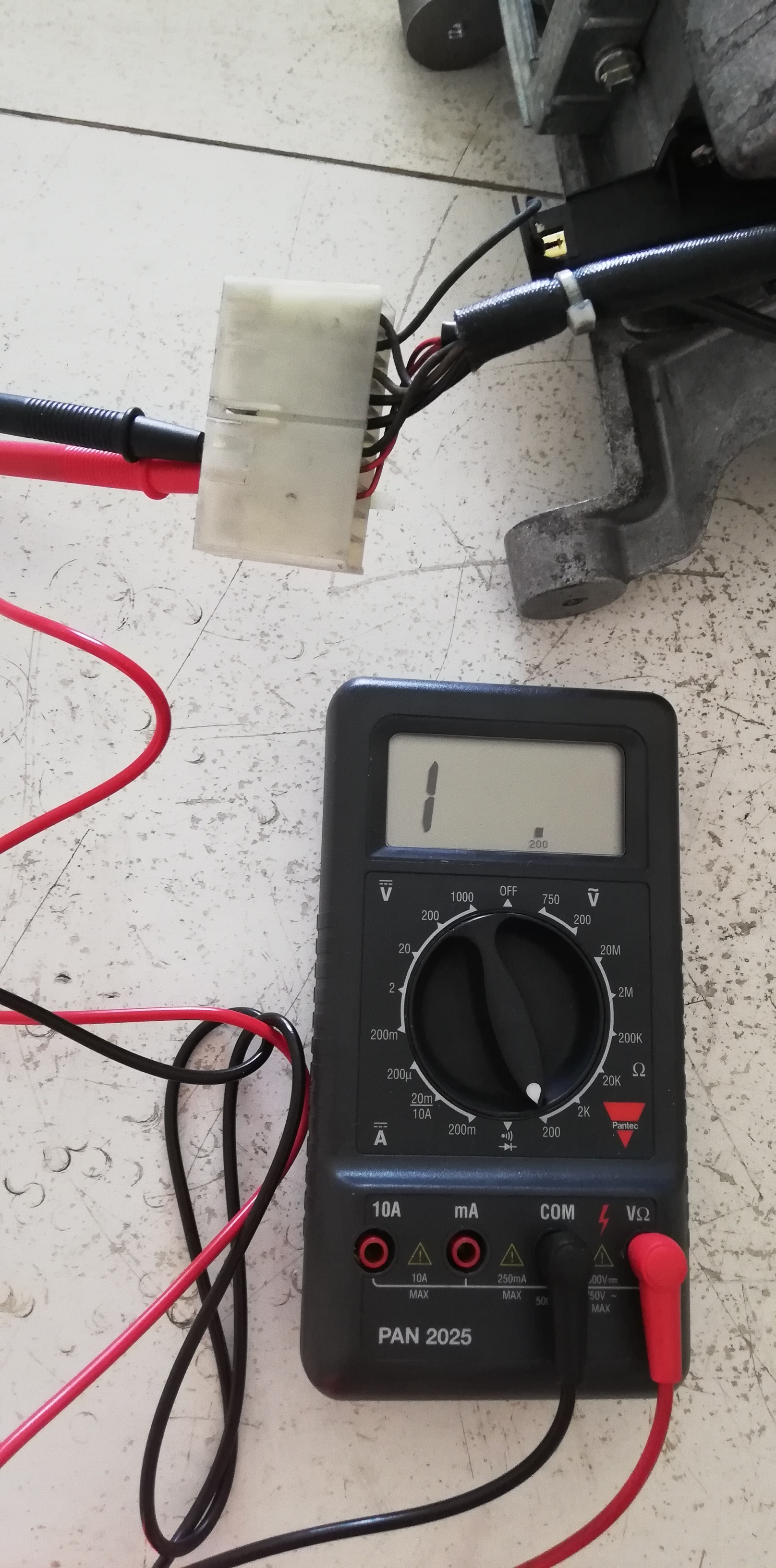

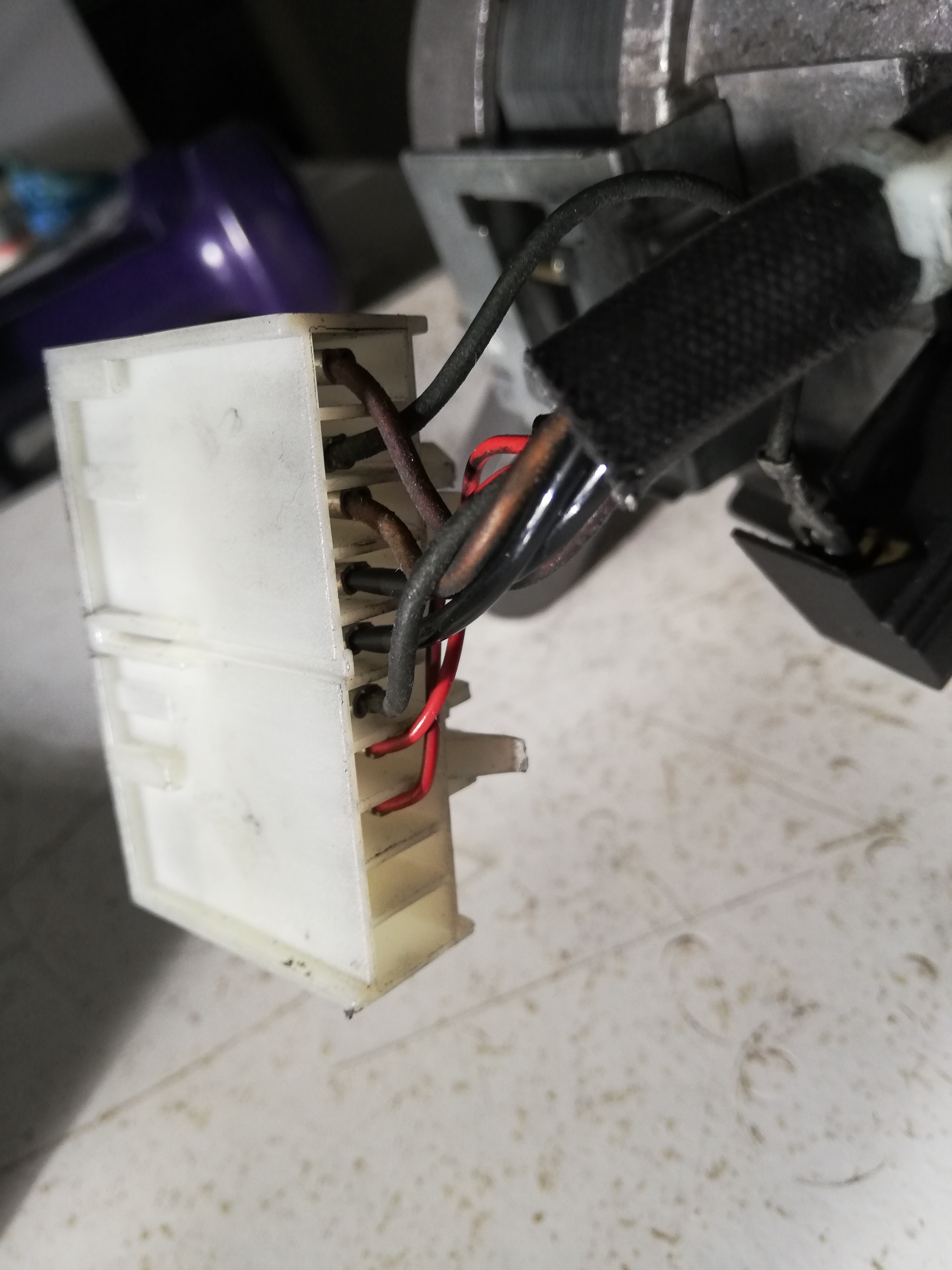

giuseppe.rossi. Inserita: 30 aprile 2021 Autore Segnala Inserita: 30 aprile 2021 3 ore fa, E685X scrisse: Certo Tienimi aggiornato Allora, ho fatto controllare la scheda ed é risultata ancora valida, comunque me ne ha data una uguale da provare, cosa che ho fatto ma il motore non gira, quindi escluderei il triac, pensavo al timer, ne ha uno nuovo originale da darmi, se no non so cosa altro possa essere. L interruttore dell'oblo non credo perché non si accenderebbe proprio. Ma ho dei dubbi anche sul timer, non da impulsi al motore in nessuna posizione mentre lo da al resto , carico e scarico acqua ecc.
giuseppe.rossi. Inserita: 30 aprile 2021 Autore Segnala Inserita: 30 aprile 2021 3 ore fa, E685X scrisse: Certo Tienimi aggiornato Allora, ho fatto controllare la scheda ed é risultata ancora valida, comunque me ne ha data una uguale da provare, cosa che ho fatto ma il motore non gira, quindi escluderei il triac, pensavo al timer, ne ha uno nuovo originale da darmi, se no non so cosa altro possa essere. L interruttore dell'oblo non credo perché non si accenderebbe proprio. Ma ho dei dubbi anche sul timer, non da impulsi al motore in nessuna posizione mentre lo da al resto , carico e scarico acqua ecc. Scheda di prova
E685X Inserita: 30 aprile 2021 Segnala Inserita: 30 aprile 2021 Se il timer non dà impulsi allora mi sa che è proprio lui l'indiziato Se non erro il timer comunica alla scheda la velocità a cui deve ruotare il motore, dalla scheda escono poi i contatti che vanno alle camme del timer di inversione del motore (quelle che decidono quanto tempo girare in senso orario/antiorario e le pause). Sono questi gli impulsi che mancano? Hai verificato il cablaggio tra scheda e timer?
giuseppe.rossi. Inserita: 30 aprile 2021 Autore Segnala Inserita: 30 aprile 2021 7 minuti fa, E685X scrisse: Se il timer non dà impulsi allora mi sa che è proprio lui l'indiziato Se non erro il timer comunica alla scheda la velocità a cui deve ruotare il motore, dalla scheda escono poi i contatti che vanno alle camme del timer di inversione del motore (quelle che decidono quanto tempo girare in senso orario/antiorario e le pause). Sono questi gli impulsi che mancano? Hai verificato il cablaggio tra scheda e timer? No no, dico io che non manda impulsi ma senza aver controllato nulla, mi sono espresso male, una mia idea andando per esclusione. Comunque, anche se non colpevole, la tachimetri a non sarebbe male sostituirla. Il tecnico dice che é una buona macchina
E685X Inserita: 30 aprile 2021 Segnala Inserita: 30 aprile 2021 Quelle REX sono gran macchine, concordo con il tecnico La tachimetrica potresti provare a cambiarla, ma non rientra nella manutenzione ordinaria o straordinaria. Cambiare pezzi a caso non è sempre la scelta migliore Potrebbe essere responsabile del guasto, hai provato a misurarla con il tester in Ohm? Riesci a fartene prestare una dal ricambista per fare una prova (chiedi se la puoi restituire nel caso in cui non fosse quello il problema, ovviamente te la farà pagare) Se vuoi verificare le tue ipotesi devi metterti lì con il tester e provare le varie connessioni. Hai controllato il cablaggio come ti ho detto di fare? Se non fai le prove che ti suggerisco è inutile andare avanti, a questo punto se non sai come procedere fidati del tecnico, mi sembra anche una persona disponibile da quello che vedo riguardo al prestare la scheda
giuseppe.rossi. Inserita: 16 maggio 2021 Autore Segnala Inserita: 16 maggio 2021 il 30/4/2021 at 20:42 , E685X scrisse: Quelle REX sono gran macchine, concordo con il tecnico La tachimetrica potresti provare a cambiarla, ma non rientra nella manutenzione ordinaria o straordinaria. Cambiare pezzi a caso non è sempre la scelta migliore Potrebbe essere responsabile del guasto, hai provato a misurarla con il tester in Ohm? Riesci a fartene prestare una dal ricambista per fare una prova (chiedi se la puoi restituire nel caso in cui non fosse quello il problema, ovviamente te la farà pagare) Se vuoi verificare le tue ipotesi devi metterti lì con il tester e provare le varie connessioni. Hai controllato il cablaggio come ti ho detto di fare? Se non fai le prove che ti suggerisco è inutile andare avanti, a questo punto se non sai come procedere fidati del tecnico, mi sembra anche una persona disponibile da quello che vedo riguardo al prestare la scheda buongiorno, perdonate la latitanza ma ho fatto prove, il timer funziona perchè ne ho provato un altro sicuramente funzionante ma senza esito positivo, tra l altro è semplice sostituirlo. A questo punto testerei il motore ma è del tipo a 8 pin, quindi esclusi i fili della tachimetrica è necessario risalire ai fili del sensore termico di sicurezza, percui si rende necessario aprire il motore?
E685X Inserita: 17 maggio 2021 Segnala Inserita: 17 maggio 2021 Posta una foto della targhetta del motore
giuseppe.rossi. Inserita: 18 maggio 2021 Autore Segnala Inserita: 18 maggio 2021 10 ore fa, E685X scrisse: Posta una foto della targhetta del motore Grazie, ecco le immagini
E685X Inserita: 18 maggio 2021 Segnala Inserita: 18 maggio 2021 Eccoti il pinout della morsettiera con relative misurazioni
giuseppe.rossi. Inserita: 18 maggio 2021 Autore Segnala Inserita: 18 maggio 2021 6 ore fa, E685X scrisse: Eccoti il pinout della morsettiera con relative misurazioni in pratica per far ruotare il motore necessita collegare alla rete il pin 2 e 3, quindi cavallotto tra 4 e 5, sbaglio?
E685X Inserita: 18 maggio 2021 Segnala Inserita: 18 maggio 2021 Esatto Invece se mantieni il cavallotto tra 4-5 e alimenti 1-3 lavori con il mezzo campo e ruota a velocità più elevata
giuseppe.rossi. Inserita: 18 maggio 2021 Autore Segnala Inserita: 18 maggio 2021 1 ora fa, E685X scrisse: Esatto Invece se mantieni il cavallotto tra 4-5 e alimenti 1-3 lavori con il mezzo campo e ruota a velocità più elevata Ok, grazie, domani provo
giuseppe.rossi. Inserita: 19 maggio 2021 Autore Segnala Inserita: 19 maggio 2021 15 ore fa, giuseppe.rossi. scrisse: Ok, grazie, domani provo Buongiorno, ho fatto i collegamenti come indicato ed il motore gira che è una meraviglia, poi l'ho di nuovo collegato al circuito della lavatrice e ho attivato la centrifuga con solito esito negativo. Per sfizio ho appoggiato un cacciavite cercafase al contatto di una spazzola e ho notato che la corrente arriva, ma il motore non gira. Provare a scollegare la pompa e fare un tentativo ha senso? A questo punto sono esclusi motore, scheda motore, timer, interruttore oblò, rimane la pompa, può esserci un nesso?
E685X Inserita: 19 maggio 2021 Segnala Inserita: 19 maggio 2021 Ne dubito, ma tentar non nuoce Hai controllato bene tutto il cablaggio con un tester?
giuseppe.rossi. Inserita: 19 maggio 2021 Autore Segnala Inserita: 19 maggio 2021 1 ora fa, E685X scrisse: Ne dubito, ma tentar non nuoce Hai controllato bene tutto il cablaggio con un tester? Intendi dire controllare la continuità filo per filo? No ma lo faccio, ci vorrà un pò. Essendo che il motore ha funzionato con la tachimetrica scollegata, proverei a farlo funzionare scollegandola dal circuito della lavatrice, comunque ora controllo i cablaggi
E685X Inserita: 19 maggio 2021 Segnala Inserita: 19 maggio 2021 Scollegando la tachimetrica SICURAMENTE non gira, è la logica dell'integrato che lo porterà a stare fermo Devi controllare la contintuità dei fili usando la modalità Ohm, muovendoli per verificare che facciano bene contatto
giuseppe.rossi. Inserita: 19 maggio 2021 Autore Segnala Inserita: 19 maggio 2021 8 minuti fa, E685X scrisse: Scollegando la tachimetrica SICURAMENTE non gira, è la logica dell'integrato che lo porterà a stare fermo Devi controllare la contintuità dei fili usando la modalità Ohm, muovendoli per verificare che facciano bene contatto Ottimo, non lo sapevo, faccio anche questo controllo, aggiornerò domani
JonnyBrek Inserita: 19 maggio 2021 Segnala Inserita: 19 maggio 2021 Prova a verificare i cavi e i connettori.. A volte i morsetti si allargano e si ossidano.. Prova a pulirli e magari a stringerli un pochino. Nella prina foto si nota un resistore abbastanza nero.. Non so se e la foto ma così sembra.
giuseppe.rossi. Inserita: 20 maggio 2021 Autore Segnala Inserita: 20 maggio 2021 15 ore fa, giuseppe.rossi. scrisse: Ottimo, non lo sapevo, faccio anche questo controllo, aggiornerò domani Buongiorno, ho controllato le connessioni e a meno che non me ne sia sfuggita qualcuna, sono a posto. Ciò che mi lascia perplesso é il controllo della tachimetrica, come da immagine sembra interrotta, dovrebbe se non sbaglio segnare da 15 a 40 ohm
giuseppe.rossi. Inserita: 20 maggio 2021 Autore Segnala Inserita: 20 maggio 2021 12 ore fa, Giovannibrek scrisse: Prova a verificare i cavi e i connettori.. A volte i morsetti si allargano e si ossidano.. Prova a pulirli e magari a stringerli un pochino. Nella prina foto si nota un resistore abbastanza nero.. Non so se e la foto ma così sembra. Buongiorno, le connessioni le ho controllate e sembrano a posto, per quanto riguarda la scheda, l'ho sostituita con una sicuramente funzionante ma senza esito
E685X Inserita: 20 maggio 2021 Segnala Inserita: 20 maggio 2021 (modificato) La tachimetrica deve misurare 135+-7 Ohm. Quella in foto è chiaramente interrotta, a patto che tu la stia misurando correttamente. Giusto per sfizio imposta il tester su scala 2k e mirusa nuovamente, ma già la scala che stai usando ora va bene Vai sul sito Electrolux o dal ricambista di fiducia e procuratene una nuova Modificato: 20 maggio 2021 da E685X
giuseppe.rossi. Inserita: 20 maggio 2021 Autore Segnala Inserita: 20 maggio 2021 1 ora fa, E685X scrisse: La tachimetrica deve misurare 135+-7 Ohm. Quella in foto è chiaramente interrotta, a patto che tu la stia misurando correttamente. Giusto per sfizio imposta il tester su scala 2k e mirusa nuovamente, ma già la scala che stai usando ora va bene Vai sul sito Electrolux o dal ricambista di fiducia e procuratene una nuova Controllata anche su scala 2k ma senza esito, vado a procurarmi il ricambio e ti aggiorno, grazie
giuseppe.rossi. Inserita: 21 maggio 2021 Autore Segnala Inserita: 21 maggio 2021 il 20/5/2021 at 12:54 , giuseppe.rossi. scrisse: Controllata anche su scala 2k ma senza esito, vado a procurarmi il ricambio e ti aggiorno, grazie Procurato il ricambio, volevo chiedere se, come presumo, i fili si possono invertire
