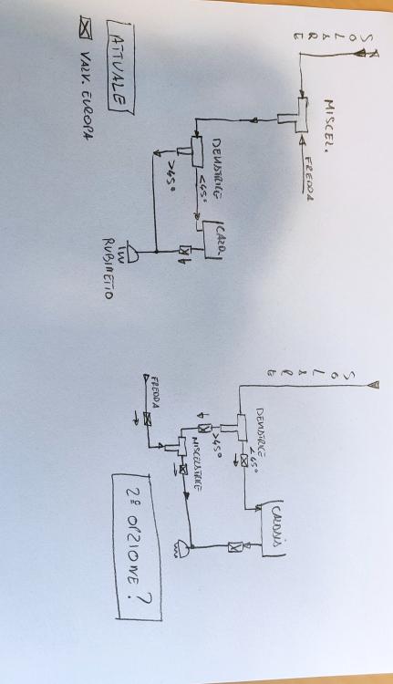

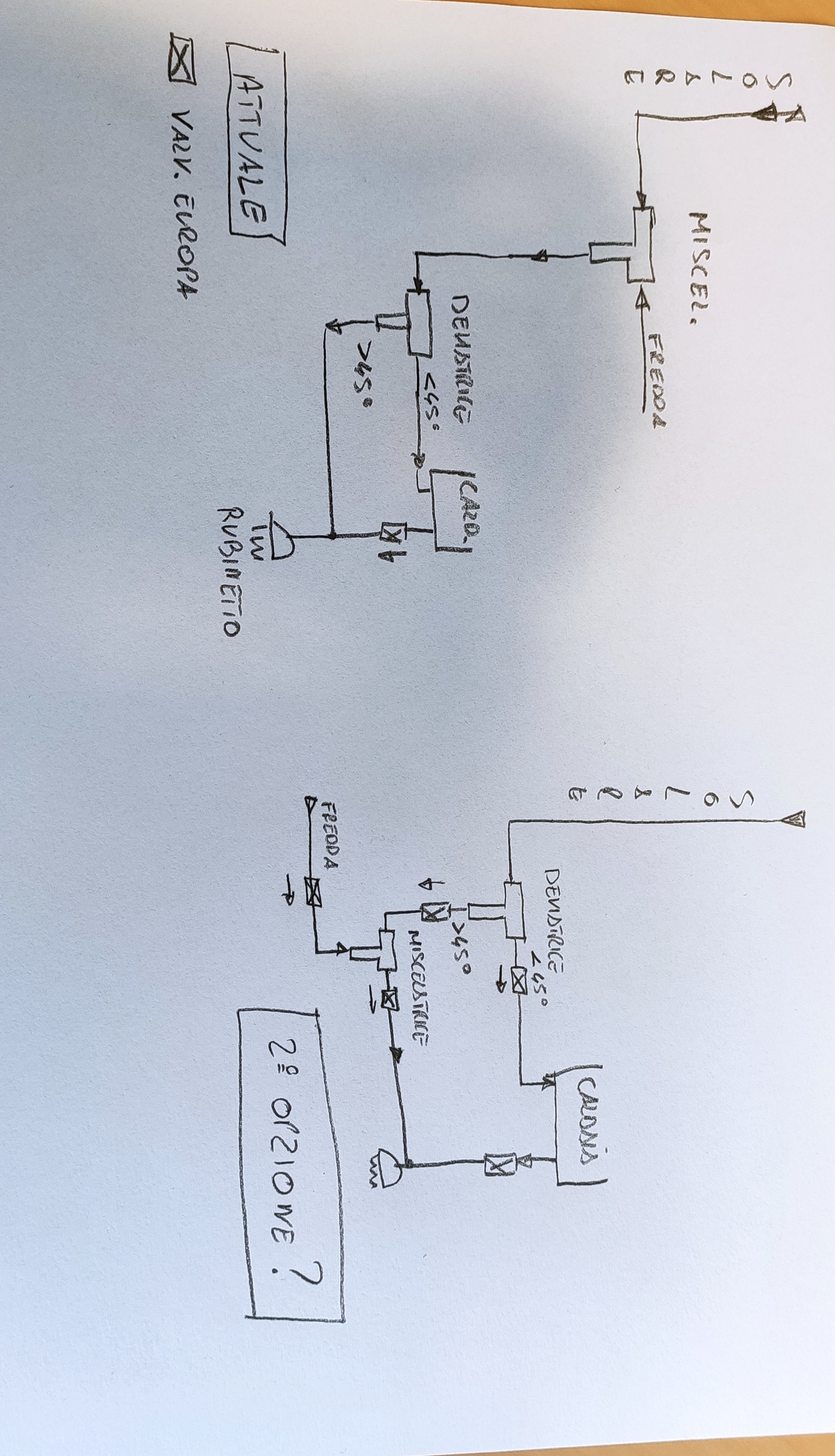

Exuvia Inserito: 26 aprile 2021 Segnala Share Inserito: 26 aprile 2021 Salve sono nuovo nel Forum e colgo l'occasione per presentarmi e salutare tutti gli iscritti. Ho montato da una settimana un pannello solare termico a circolazione naturale ma ho qualche dubbio sull'impianto che mi è stato fatto ed ho qualche funzionamento strano della caldaia e del pannellos tesso, vengo al punto. Attualemte il mio impianto è fatto in quseto modo ( direttamente all'uscita del pannello soalre c'è una valvola miscelatrice dopo un 15mt di tubo con acqua miscelata c'è una valvola deviatrice ( se l'acqua della miscelatrice è fredda entra nella caldaia se caldda va diretta alle utenze ) l'uscita diretta si trova ad essere in comune con l'uscita calda della caldaia verso le utenze ( schema allegato ) e questa è una cosa che non mi convince perchè la caldaia si accende e spegne in continuazione perchè a mio parere l'uscita calda fa ritorno verso la deviatrice che a sua volta sente il calore e blocca il verso alla caldaia poi freddandosi riparte e cosi via in continuazione. Un altra cosa che non mi convince è la miscelatrice subito vicino al pannello a 15mt dalla deviatrice, sempre a mio parere credo che la volvala deviatrice non lavori bene quando l'acqua non è caldissima che trovandosi miscelata e dovendo percorrere il lungo tratto arriva sotto la soglia tarata della deviatrice che si trova sempre al limite tra mandare o no alla caldaia. Allego lo schema attuale ( che oltretutto non ha valvole di non ritorno ) e vicino uno schema che mi ha consigliato un collega. Potete darmi un consiglio su come avere un impianto fatto al meglio? Grazie a tutti Link al commento Condividi su altri siti More sharing options...
Exuvia Inserita: 3 maggio 2021 Autore Segnala Share Inserita: 3 maggio 2021 Salve a tutti qualcuno può aiutarmi? Sapete darmi un consiglio in merito alla mia domanda? Da come sta funzionando il mio pannello in questi giorni sono quasi convinto che la valvola di non ritorno all'uscita della deviatrice verso le utenze vada messa altrimenti l'acqua scaldata dalla caldaia ritorna verso la valvola essendo le 2 uscite in comune e percepisce calore comportandosi male ma non so se è davvero cosi non essendo del mestiere. Grazie a tutti Link al commento Condividi su altri siti More sharing options...
