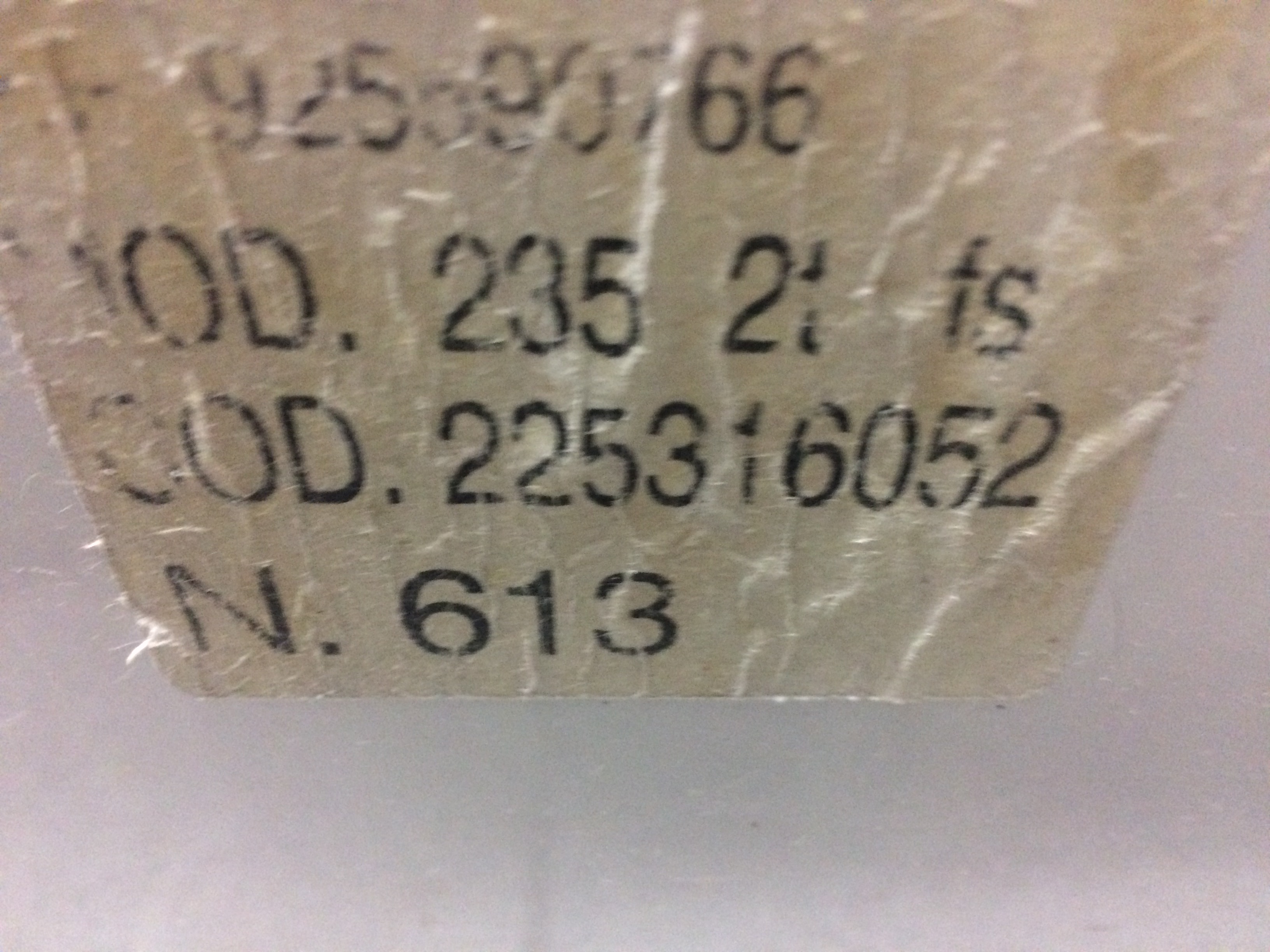

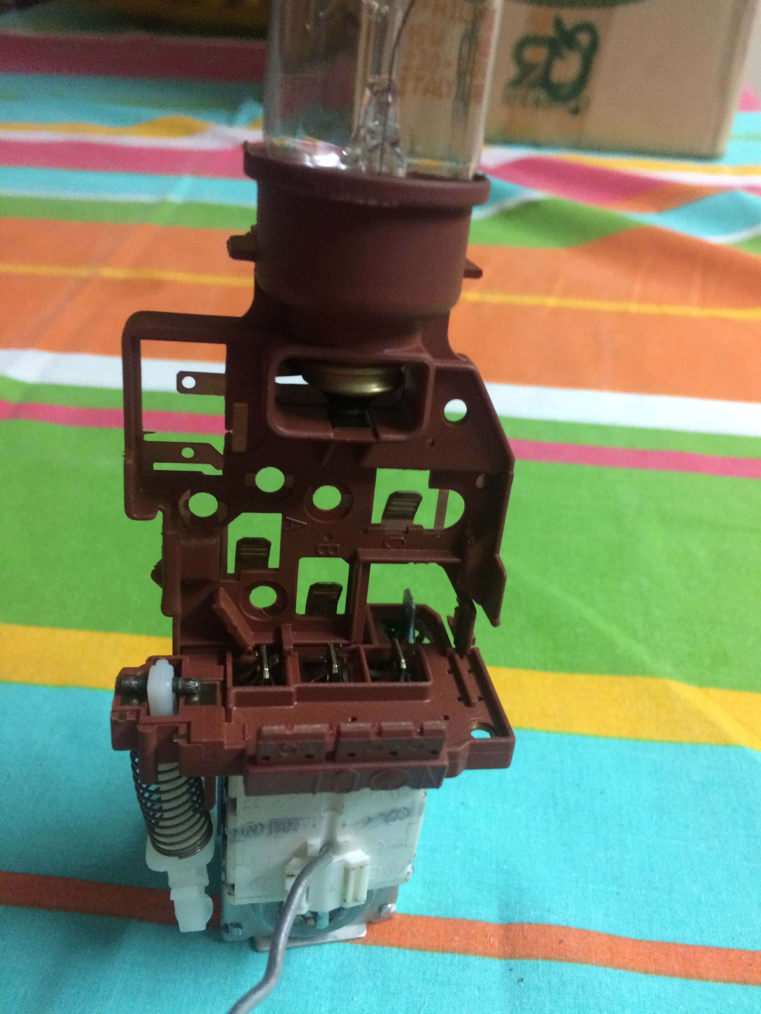

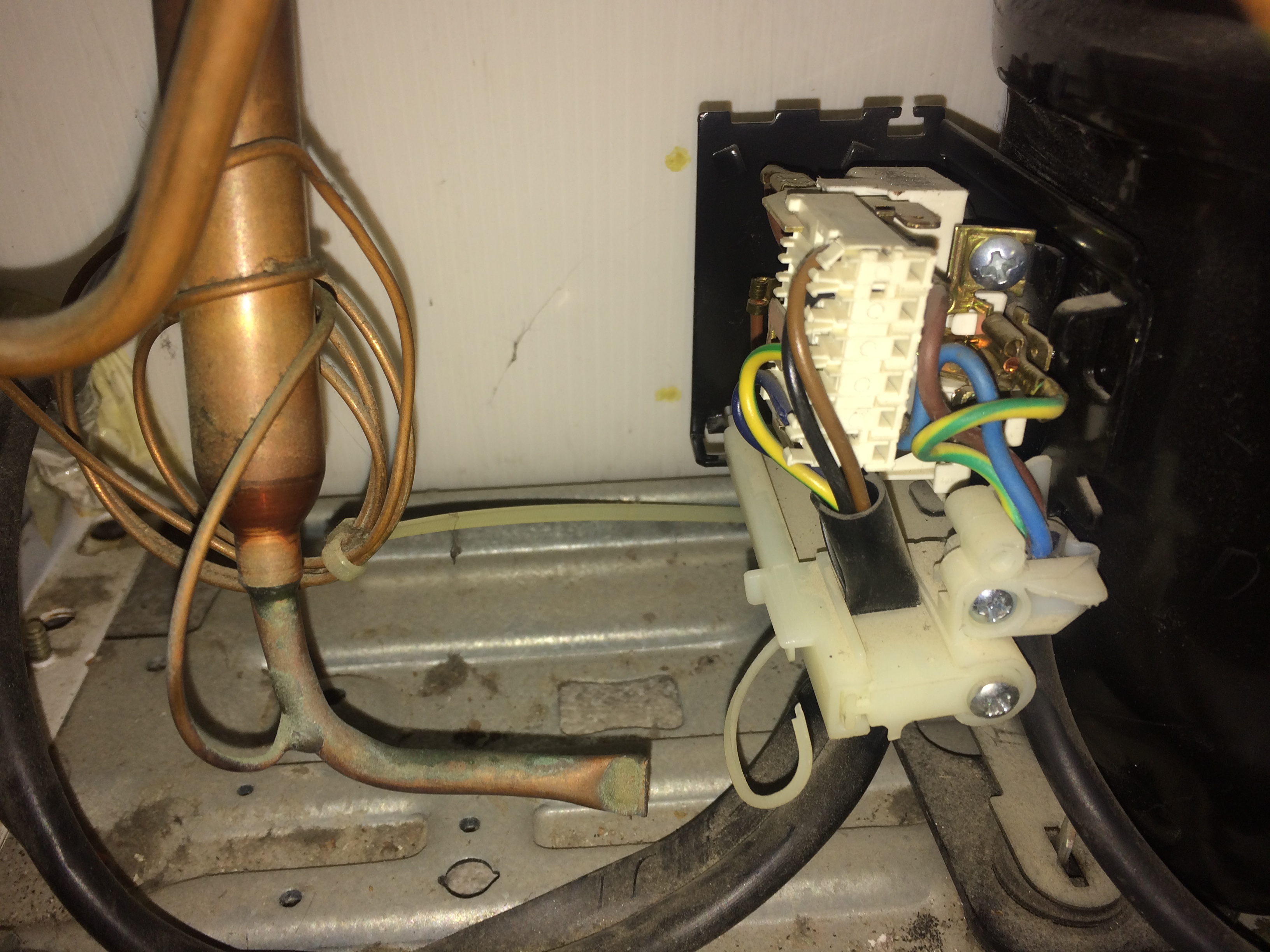

mario44 Inserito: 26 aprile 2021 Segnala Inserito: 26 aprile 2021 Saluto tutti; il frigo parte la luce interna si accende se ruoto il termostato a zero si spegne regolarmente, accendo metto su qualsiasi temperatura il frigo parte con uno scatto piuttosto attenuato comincia a raffreddare dopo qualche minuto non raffredda più anzi quel poco di brina che si forma si scioglie, anche se acceso non succede più niente. Domanda: come posso controllare il compressore se funziona? oppure può dipendere dal termostato?. Per favore datemi una mano. Grazie
Stefano Dalmo Inserita: 26 aprile 2021 Segnala Inserita: 26 aprile 2021 Modello preciso del frigo ? È un frigo combinato con congelatore ? Hai un tester ? Misura sul motore se tra l'azzurro e il nero arriva la 220 , ma in genere si sente se il motore viene alimentato . Senti un tac vicino al motore quando poi dopo non fredda più ? Se ci metti orecchio si sente un piccolo ronzio o vibrazioni se il motore gira. Posta delle foto del vano motore e dei comandi .
mario44 Inserita: 27 aprile 2021 Autore Segnala Inserita: 27 aprile 2021 Grazie Sig. Dalmo per l'interessamento. Il frigo ha il congelatore; ho il tester però prima di prendere qualsiasi iniziativa do ancora qualche chiarimento: all'accensione con il timer con qualsiasi temperatura non si sente nessun tac vicino al motore però si sente un leggero ronzio, raffredda un poco e dopo pochi minuti più niente e quel poco di brina che si era formato, si scioglie. Posto le foto:
Stefano Dalmo Inserita: 27 aprile 2021 Segnala Inserita: 27 aprile 2021 20 ore fa, Stefano Dalmo scrisse: Senti un tac vicino al motore quando poi dopo non fredda più ? Se vedi parlavo di quando ipoteticamente si ferma , visto che è riferito a quando non funziona più . Non ha specificato il poco di brina dove la fa , se nel frigo o nel congelatore , ma immagino nel congelatore , visto che è il primo punto dove arriva il gas . Quindi escludo a priori il termostato , visto che questo rileva la temperatura nel frigo , ma perchè questo avvenga , dovrebbe freddarsi prima tutto il vano congelatore . Allora a questo punto se il motore rimane in moto , il problema è uno solo , si è bucato il circuito frigorigeno da qualche parte e non c'è più gas . Se invece il motore si ferma , dobbiamo per forza fare delle verifiche elettriche sul motore .
mario44 Inserita: 27 aprile 2021 Autore Segnala Inserita: 27 aprile 2021 Allora vado a controllare se sul motore arriva la 220 Volt, dovrebbe partire.. così?
mario44 Inserita: 30 aprile 2021 Autore Segnala Inserita: 30 aprile 2021 Carissimo Sig. Dalmo, aggiorno la discussione: Ho scongelato il frigo, ho messo un bicchiere d'acqua nel congelatore, risultato: L'acqua nel congelatore si è ghiacciato, mentre nel frigorifero si forma della brina ma quando il motore si ferma "evidentemente per raggiunta temperatura" la brina si scioglie per riformarsi quando il motore si riavvia.
Stefano Dalmo Inserita: 30 aprile 2021 Segnala Inserita: 30 aprile 2021 E cosa c'è secondo te che non va .?🤔
mario44 Inserita: 30 aprile 2021 Autore Segnala Inserita: 30 aprile 2021 Non so, forse il termostato?
Stefano Dalmo Inserita: 30 aprile 2021 Segnala Inserita: 30 aprile 2021 Quello che tu dici è un normale funzionamento del frigo . Perciò ti ho fatto di nuovo la domanda di cosa c'è che non va . Comunque cerca di rispondere a queste domande . Dopo una ripartenza riesce a brinare tutta la parete frontale fino ad una decina di cm sul cassetto della frutta ? prima che si spenga ? A quanto lo hai impostato il termostato ,che numero .? La roba , come bottiglie e varie dopo una mezza giornata si raffreddano ? Se non ti soddisfa il raffrescamento delle derrate hai provato a mettere una numerazione più alta ? E se proprio hai ancora dubbi ,metti un termometro in frigo , su un ripiano centrale e vedi che temperatura hai , altrimenti sono solo parole .
