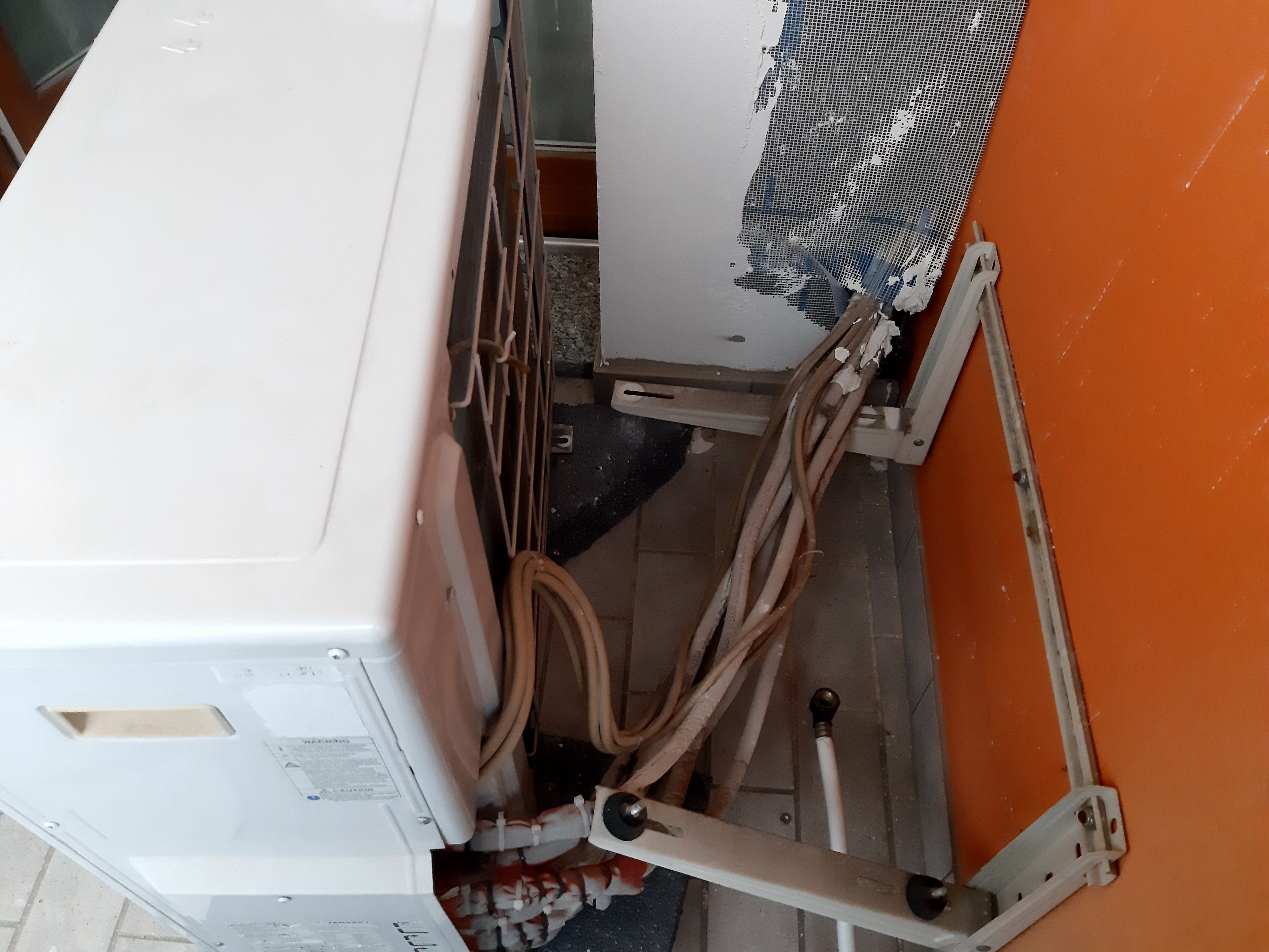

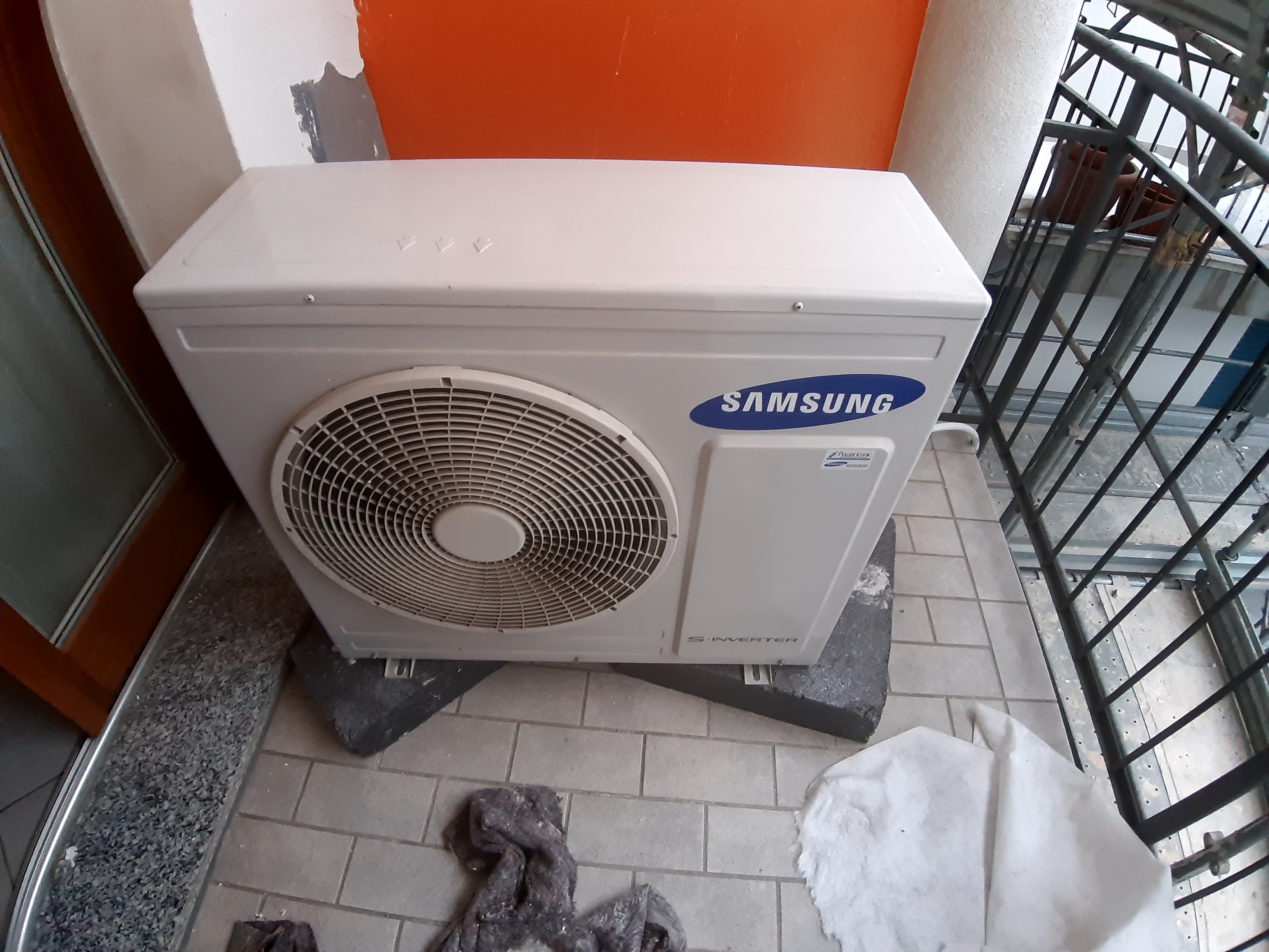

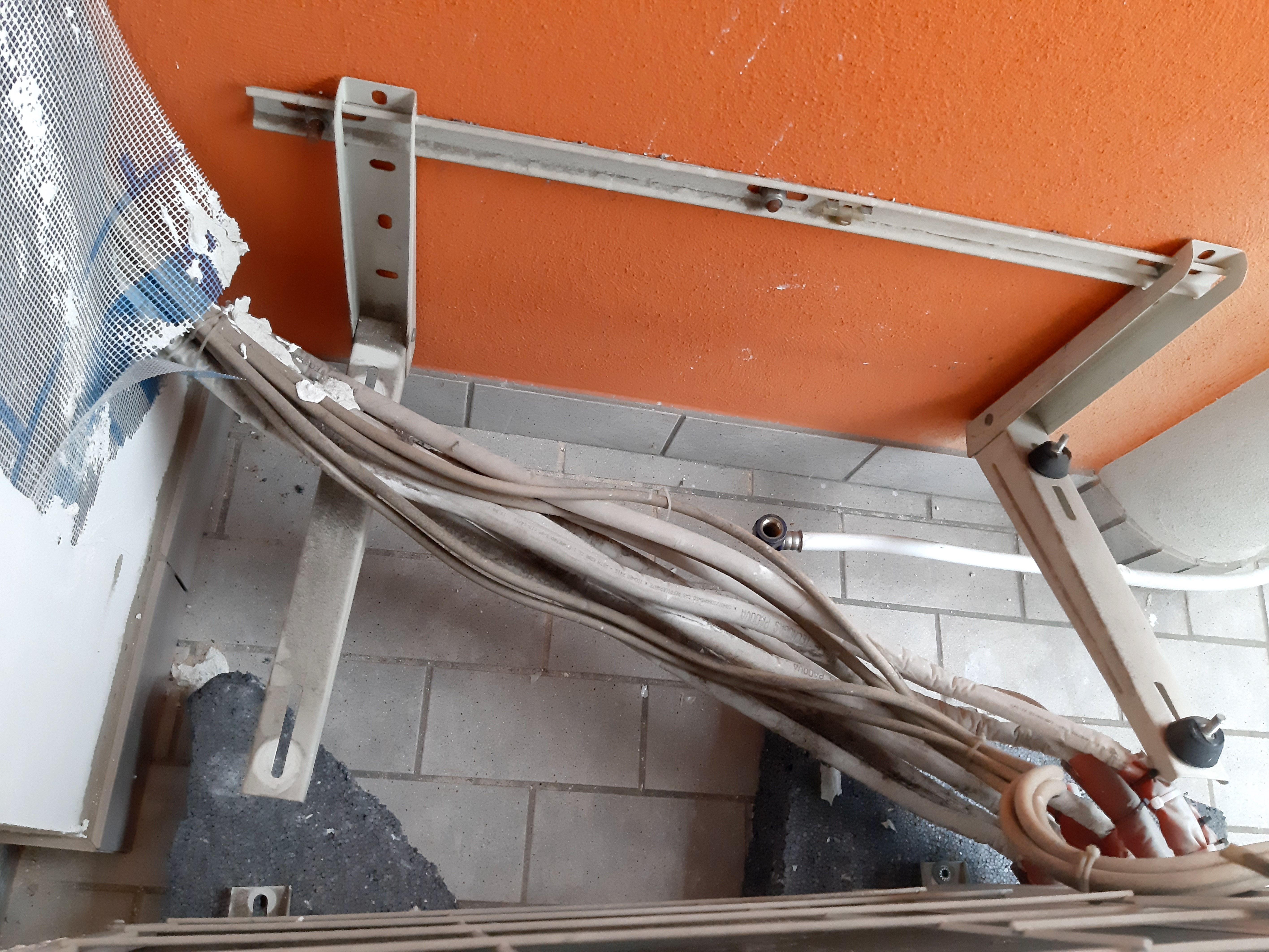

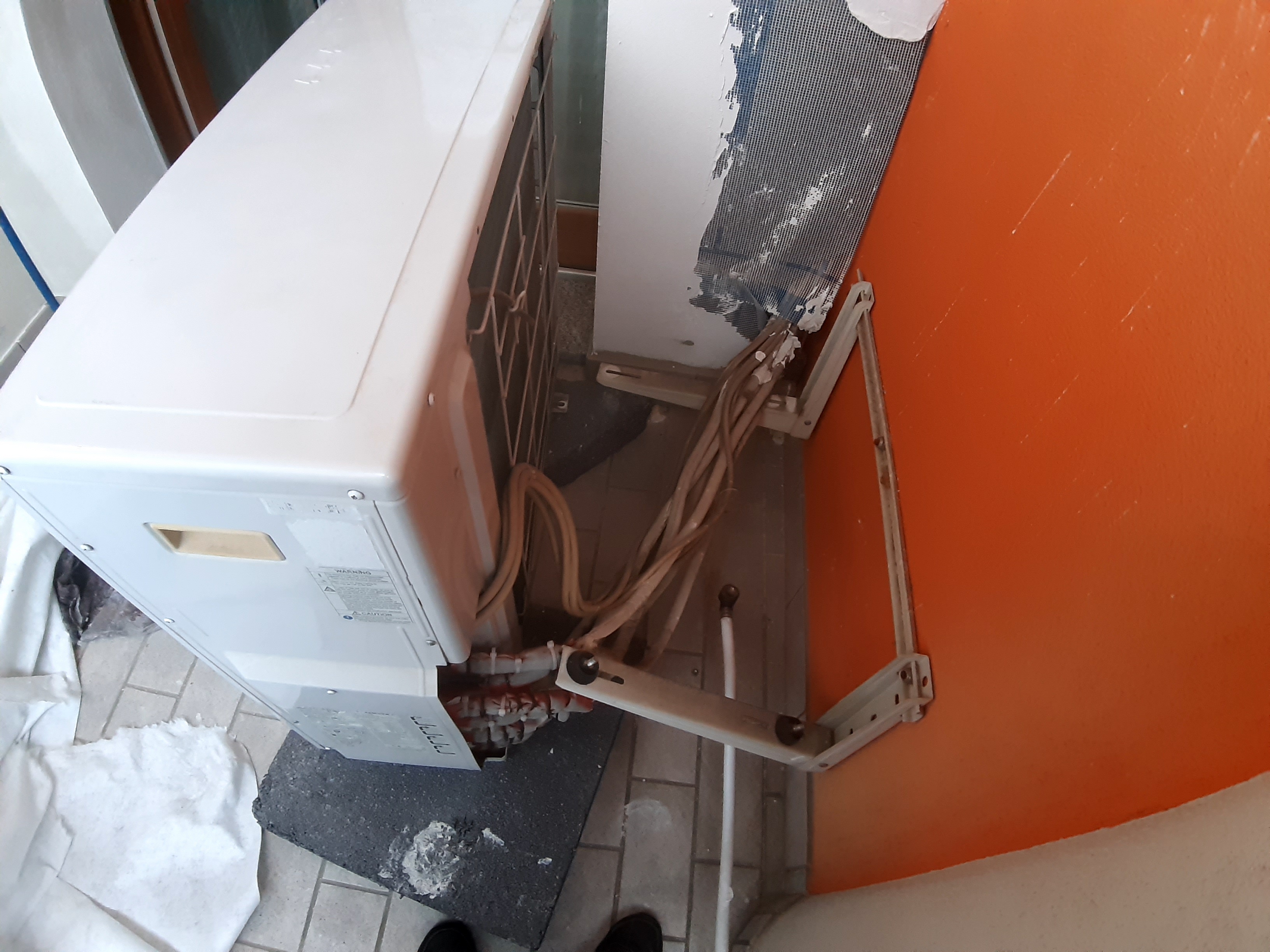

ivan067 Inserito: 26 aprile 2021 Segnala Share Inserito: 26 aprile 2021 Buongiono a tutti La palazzina in cui vivo è interessata dai lavori inerenti al bonus 110. Nel capitolato è compreso lo spostamento dell'unità esterna del climatizzatore. Stamattina, senza avvisarmi e con la corrente attaccata lo hanno spostato con fili e tubi attaccati. Secondo voi è corretto un lavoro simile? C'è il rischio che possano rompersi i tubi di rame piegandoli? Ho provveduto a staccare l'alimentazione elettrica. Per fare un lavoro simile bisogna essere in possesso di una abilitazione professionale,patentino o può farlo chiunque? Secondo me è stato fatto dai muratori che posano il cappotto. Cosa succede se dopo lo spostamento dovesse perdere,c'è il rischio di incendio? Link al commento Condividi su altri siti More sharing options...
jdk Inserita: 29 aprile 2021 Segnala Share Inserita: 29 aprile 2021 Dalle foto,vedo che hanno lavorato piuttosto male. Un tecnico prima si assicura che l'impianto funziona,avvisa il proprietario dello spostamento ,scollega i cavi elettrici in modo che non possa essere messo in funzione inavvertitamente quando lasciato così libero con il rischio di provocare danni. La prima cosa che un tecnico fa ,prima di smontare è assicurarsi che l'impianto funziona prima di smontare. In caso di danni alla macchina ne risponde,quindi se ipotesi la macchina non funzionava prima e non ha constatato il mancato funzionamento sarà costretto a ripristinarla a sue spese. se non erro questa unita usa il R410A che non è infiammabile. Dalle foto si deduce che chi ha smontato è un disordinato,da una parte ha lasciato le viti nelle staffe e dall'altra le ha tolte,magari lasciate per terra. Io ti sconsiglio di far funzionare il clima così. Quando lo rimontano constata se c'è un malfunzionamento e chiedi il ripristino. Sicuramente ci deve essre un direttore lavore che è responsabile Link al commento Condividi su altri siti More sharing options...
