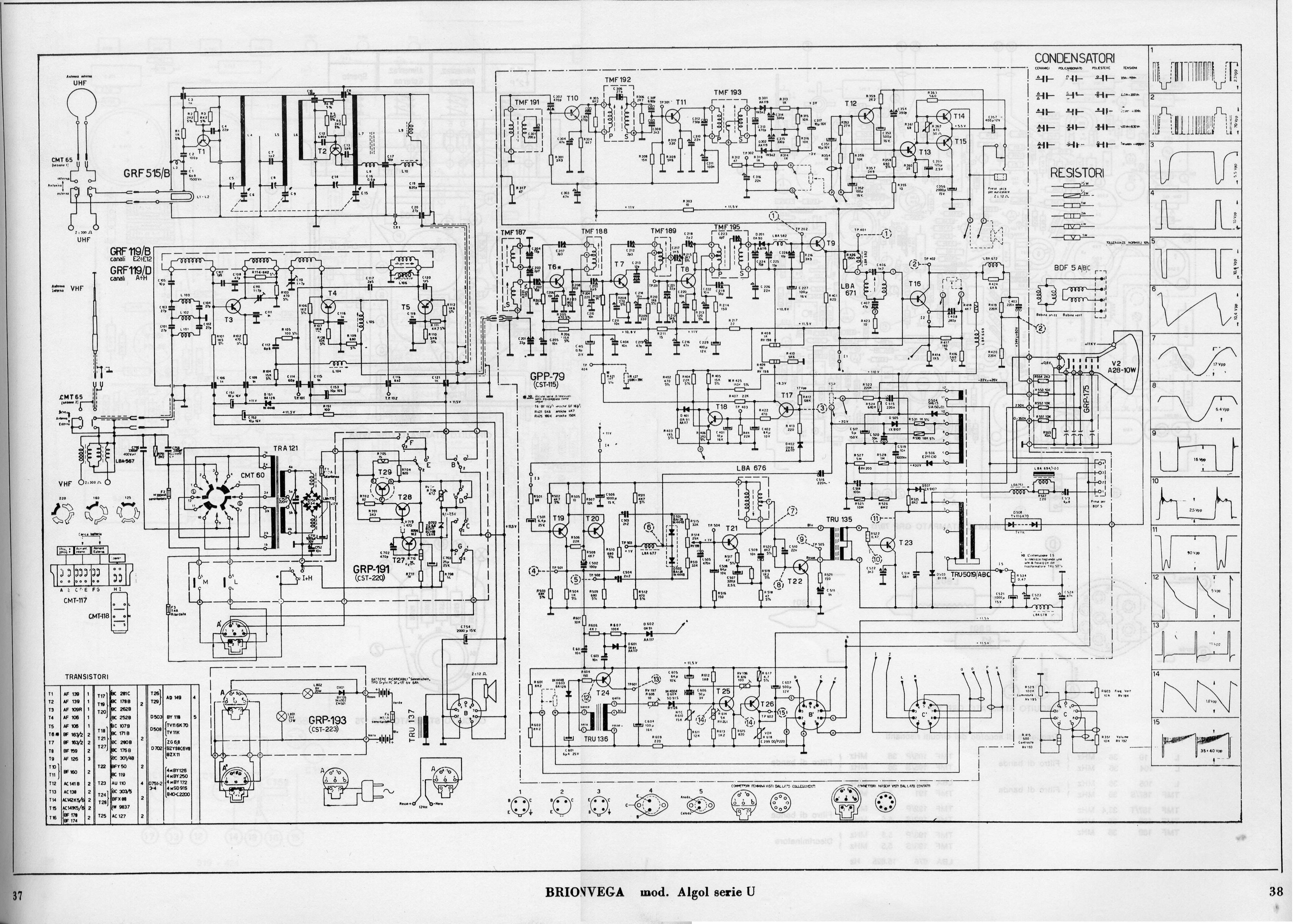

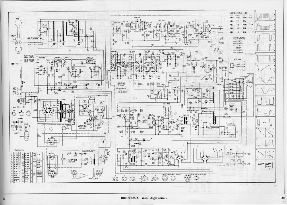

auguste Inserito: 27 aprile 2021 Segnala Inserito: 27 aprile 2021 Cari membri del forum, Vorrei dare il benvenuto a tutti come nuovo membro. Come forum italiano siete la mia ultima speranza per far riparare il mio brionvega algol BV11. Il negozio di riparazioni di Zuffenhausen (sì, da dove vengono le belle auto Porsche) può riparare il televisore solo se ha gli schemi elettrici. Qualcuno può dirmi dove posso trovarli? Grazie mille! Schema del circuito PS: purtroppo non parlo italiano, quindi tutto è scritto con un programma di traduzione
del_user_293569 Inserita: 27 aprile 2021 Segnala Inserita: 27 aprile 2021 (modificato) Modificato: 27 aprile 2021 da Francesco_54
auguste Inserita: 30 aprile 2021 Autore Segnala Inserita: 30 aprile 2021 Il 27/04/2021 alle 12:28 , auguste ha scritto: Cari membri del forum, Vorrei dare il benvenuto a tutti come nuovo membro. Come forum italiano siete la mia ultima speranza per far riparare il mio brionvega algol BV11. Il negozio di riparazioni di Zuffenhausen (sì, da dove vengono le belle auto Porsche) può riparare il televisore solo se ha gli schemi elettrici. Qualcuno può dirmi dove posso trovarli? Grazie mille! Schema del circuito PS: purtroppo non parlo italiano, quindi tutto è scritto con un programma di traduzione Expand Il 27/04/2021 alle 12:40 , Francesco_54 ha scritto: Expand Grande, grazie mille! Sfortunatamente, il mio Algol è una TV a colori e il piano appartiene a una TV in bianco e nero. Forse qualcun altro può trovare uno schema elettrico.
auguste Inserita: 2 maggio 2021 Autore Segnala Inserita: 2 maggio 2021 Il 27/04/2021 alle 12:28 , auguste ha scritto: Grazie mille. Ho inoltrato il piano al mio riparatore e spero che possa lavorarci. Expand Il 27/04/2021 alle 12:40 , Francesco_54 ha scritto: Expand
auguste Inserita: 3 maggio 2021 Autore Segnala Inserita: 3 maggio 2021 Il 02/05/2021 alle 09:17 , auguste ha scritto: Expand Buongiorno, Spero di non darvi sui nervi... Ma non è ancora lo schema giusto, purtroppo. Deve essere con un IC chiamato TDA8442 come dispositivo centrale. Quindi piuttosto il successore. Buon lunedì e saluti
Riccardo Ottaviucci Inserita: 3 maggio 2021 Segnala Inserita: 3 maggio 2021 purtroppo non trovo nulla
auguste Inserita: 3 maggio 2021 Autore Segnala Inserita: 3 maggio 2021 Il 02/05/2021 alle 09:17 , auguste ha scritto: È un peccato, naturalmente, perché non si può riparare l'Algol in questo modo. Pensi che l'Algol sia stato costruito in modo simile a un altro dispositivo, per esempio il Doney? Expand Buongiorno, Spero di non darvi sui nervi... Ma non è ancora lo schema giusto, purtroppo. Deve essere con un IC chiamato TDA8442 come dispositivo centrale. Quindi piuttosto il successore. Buon lunedì e saluti
