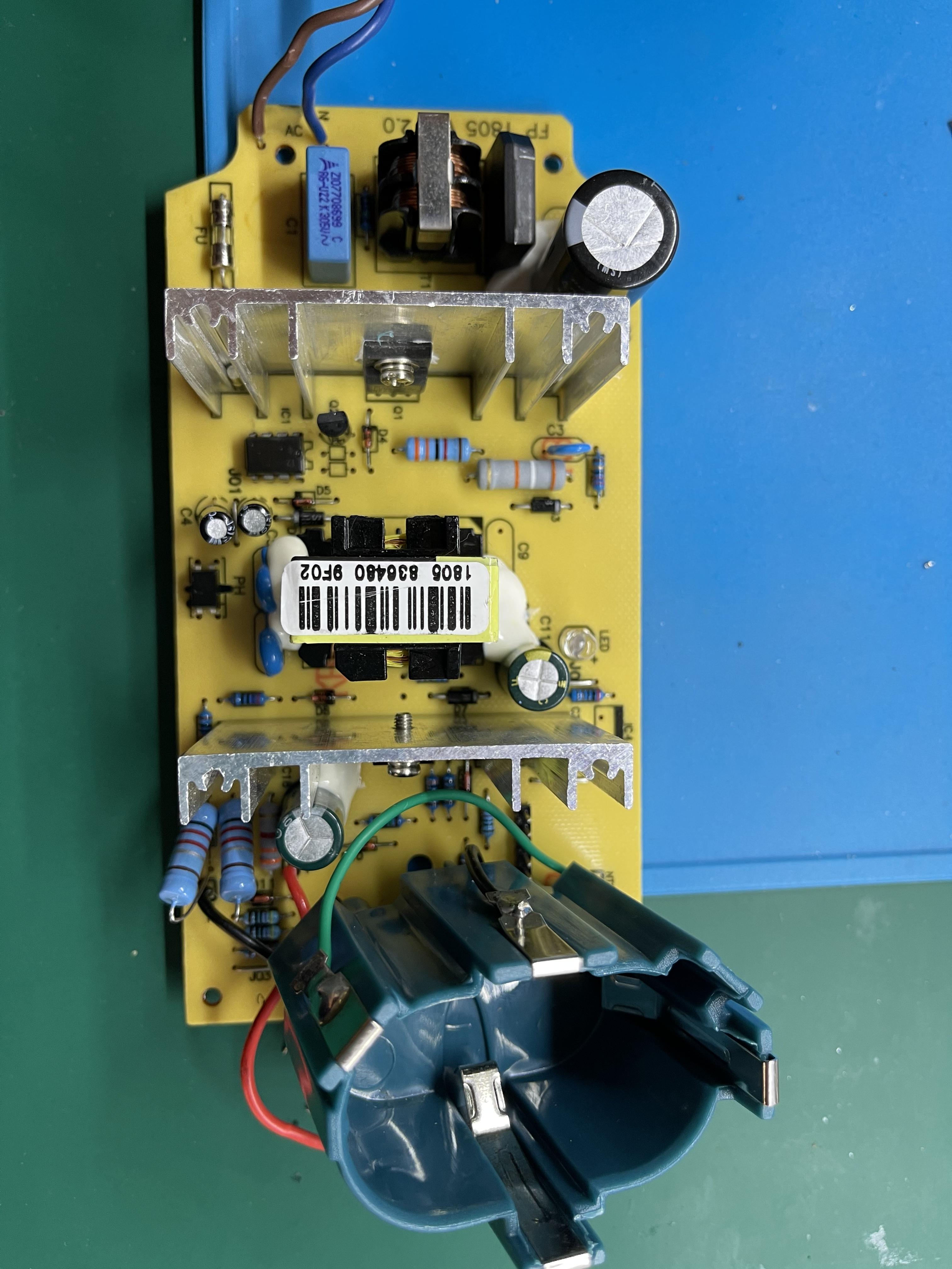

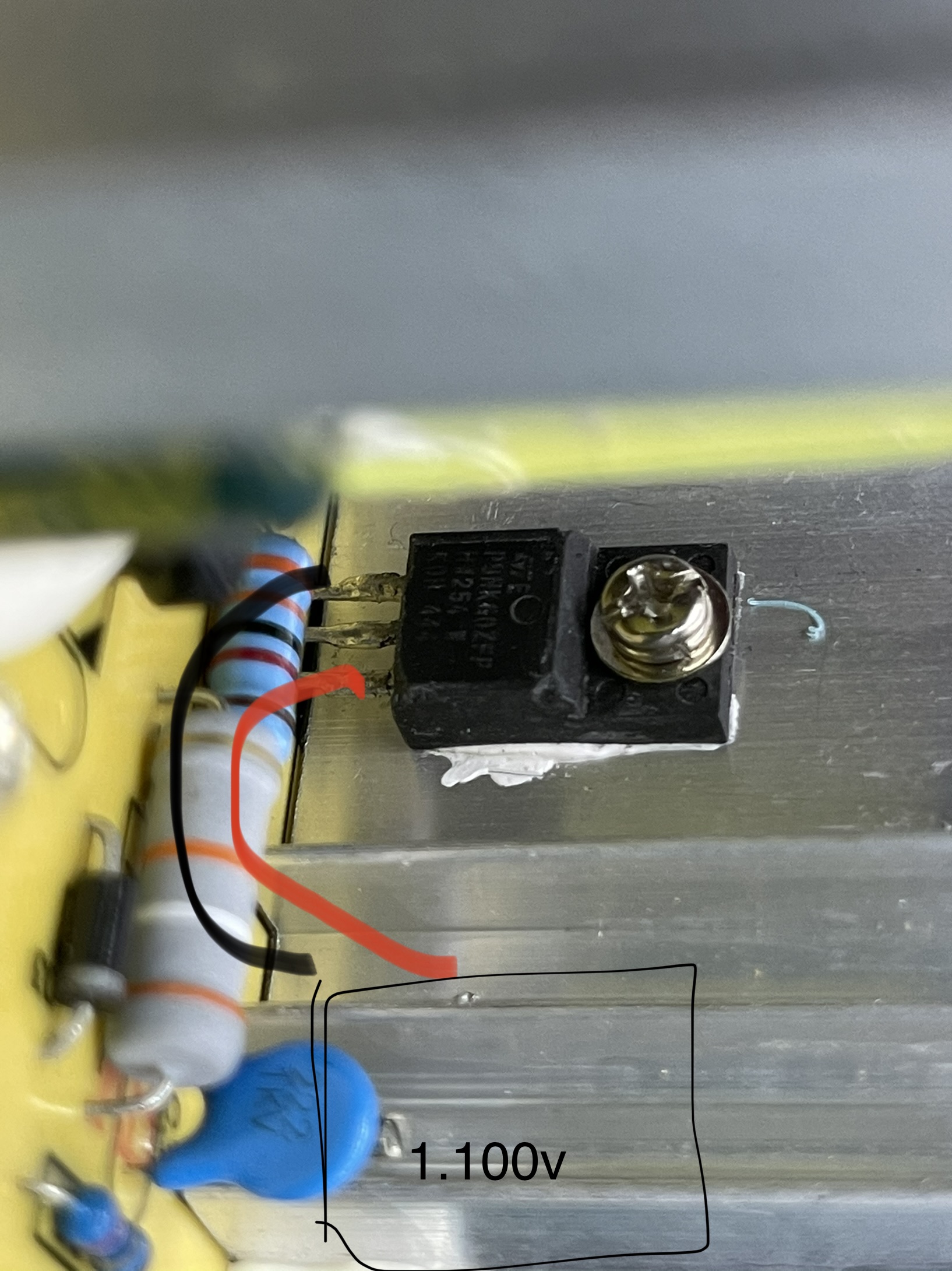

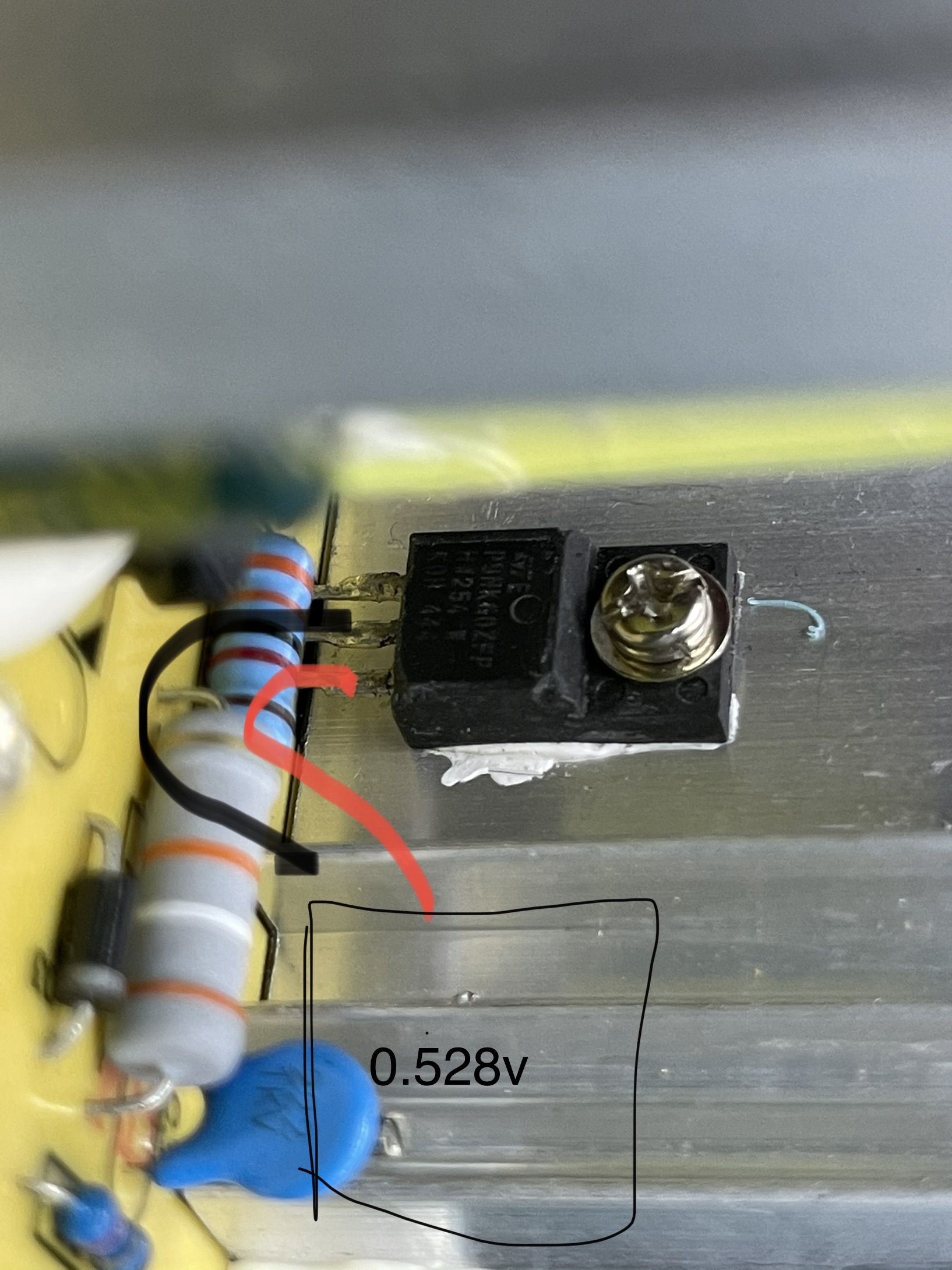

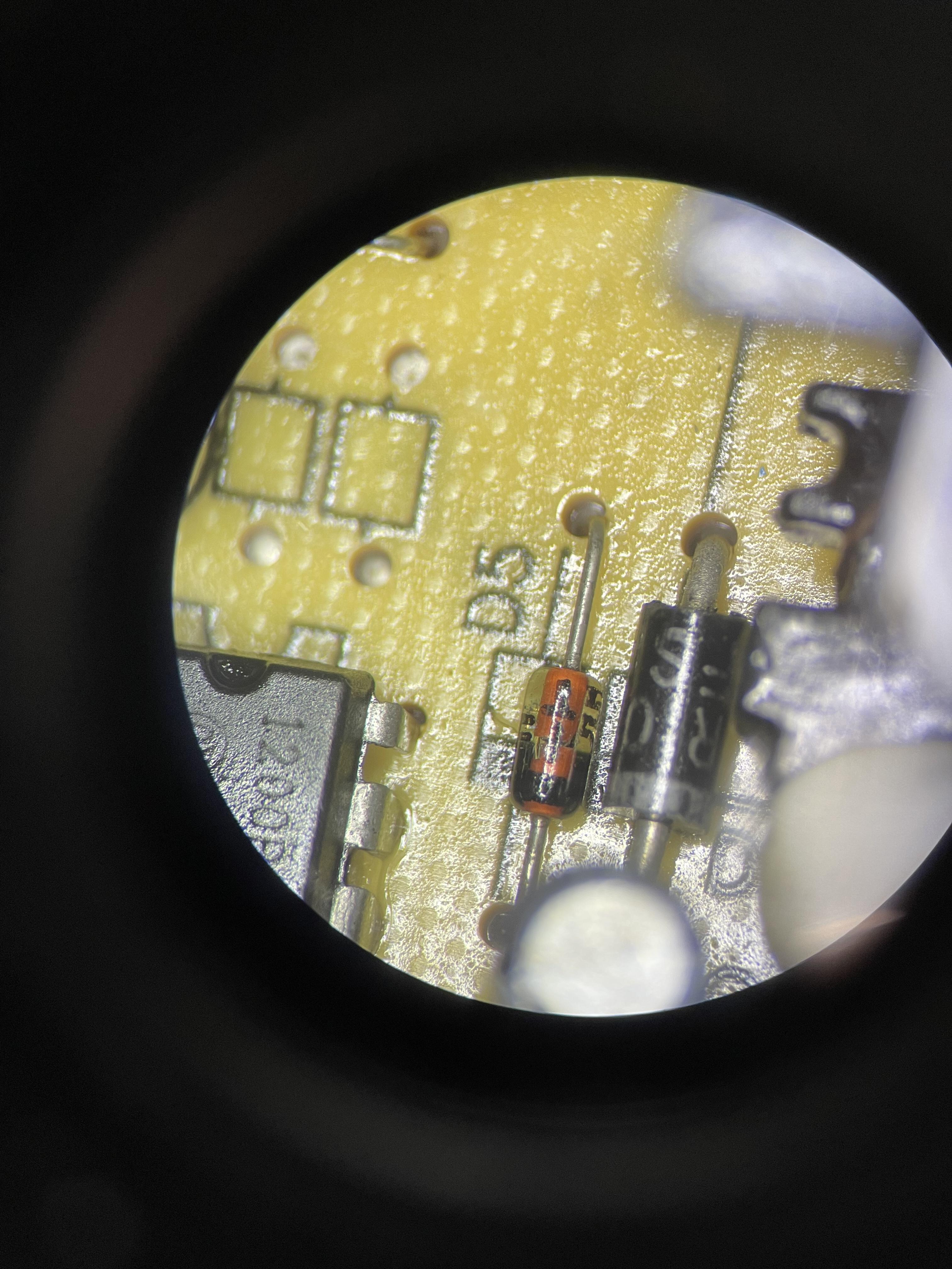

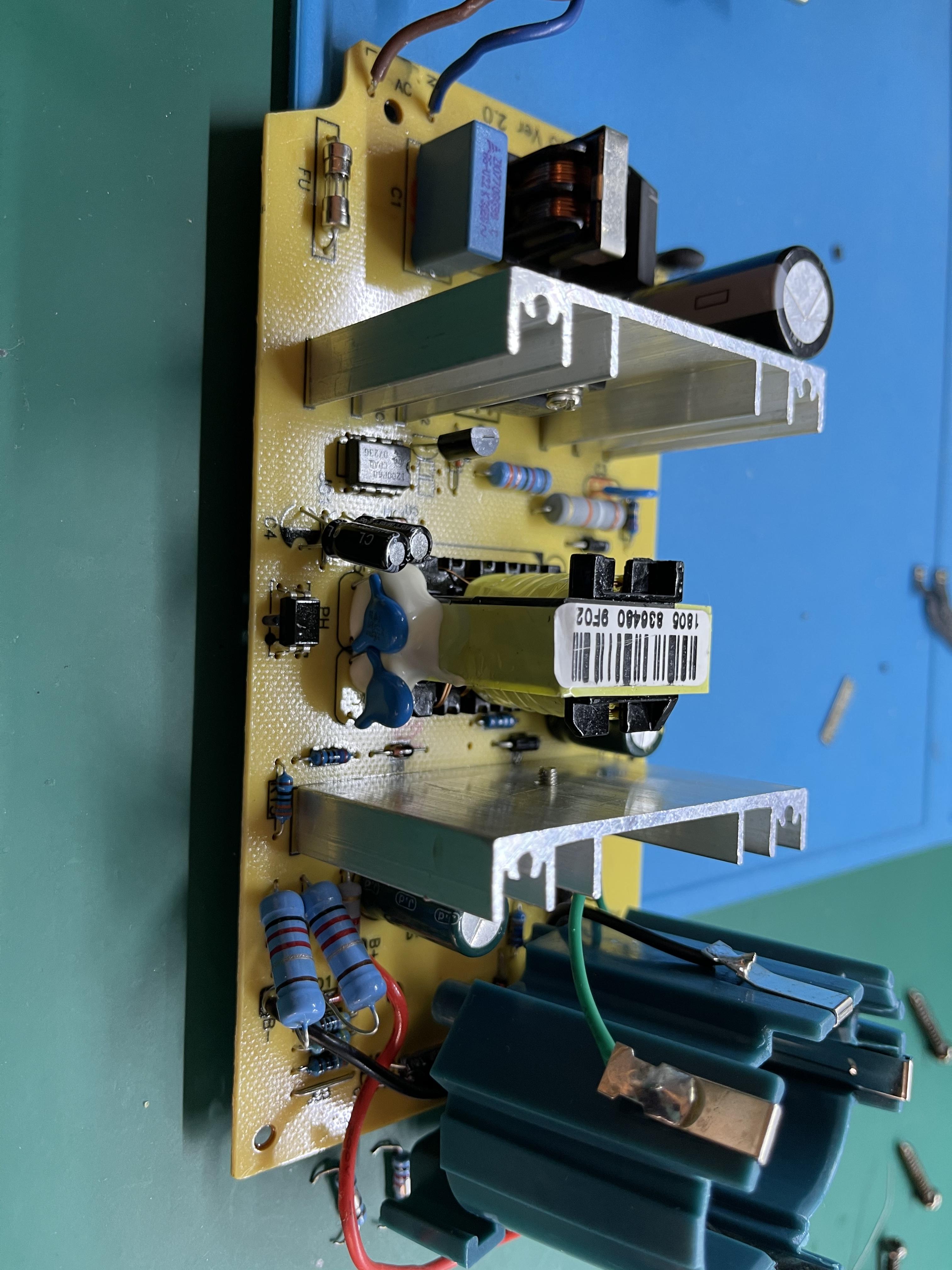

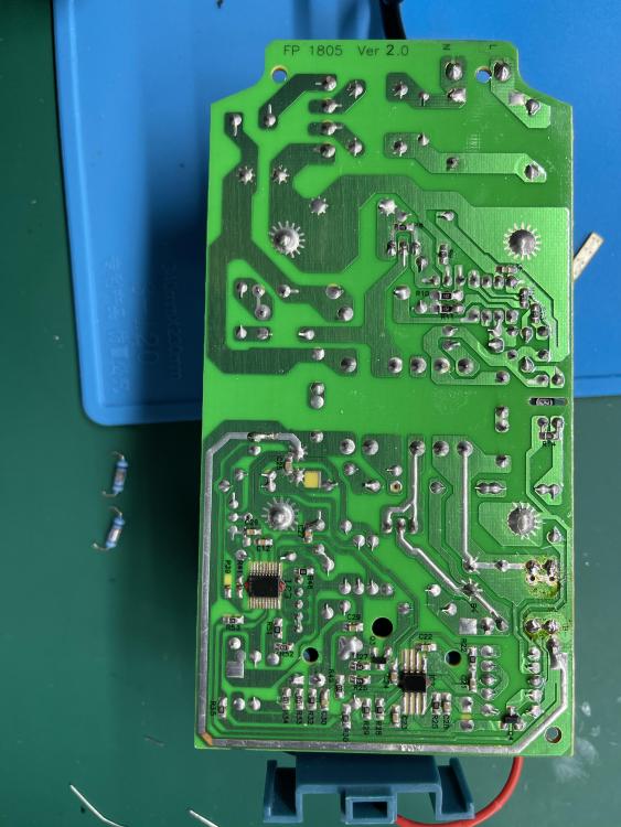

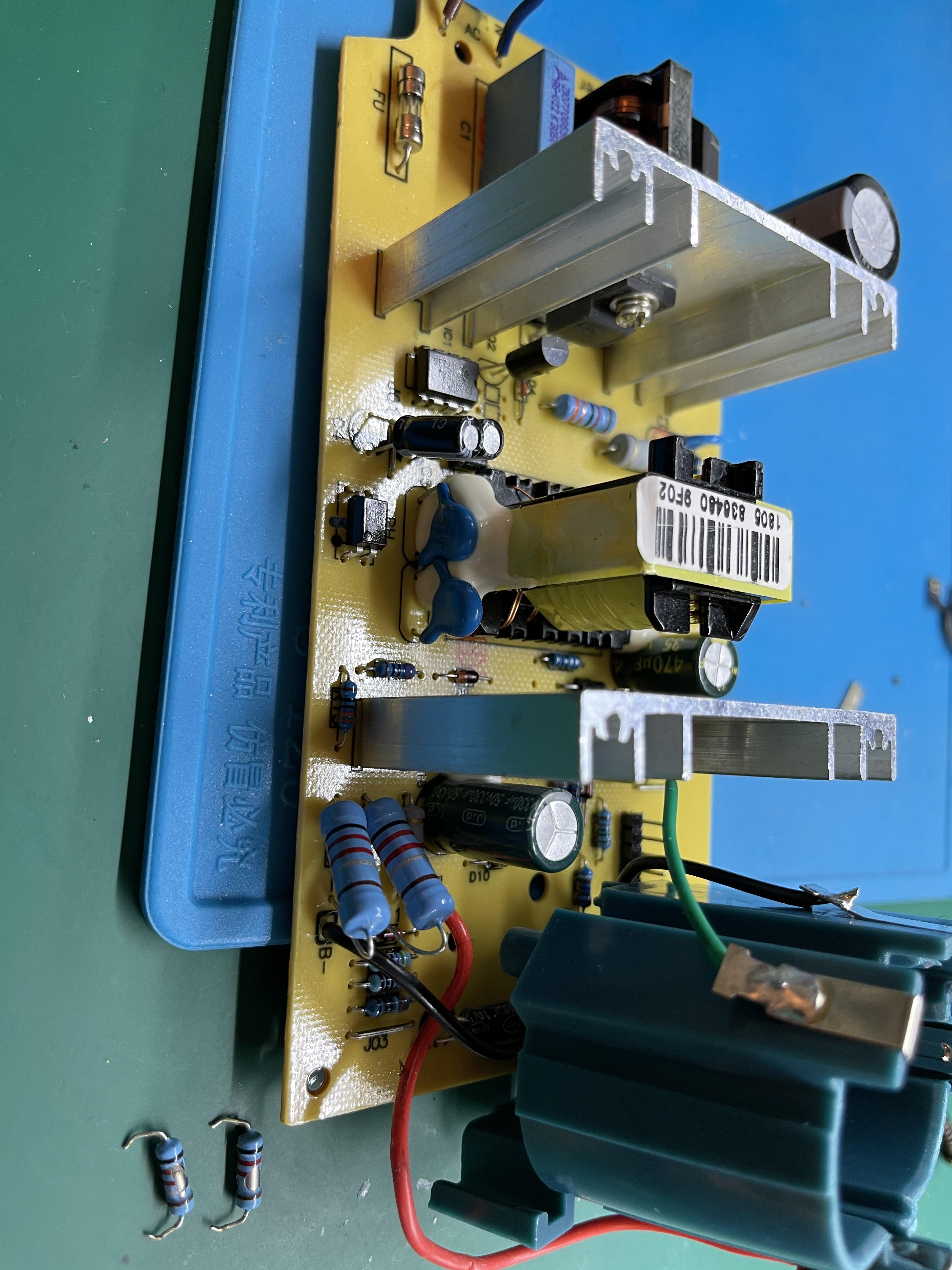

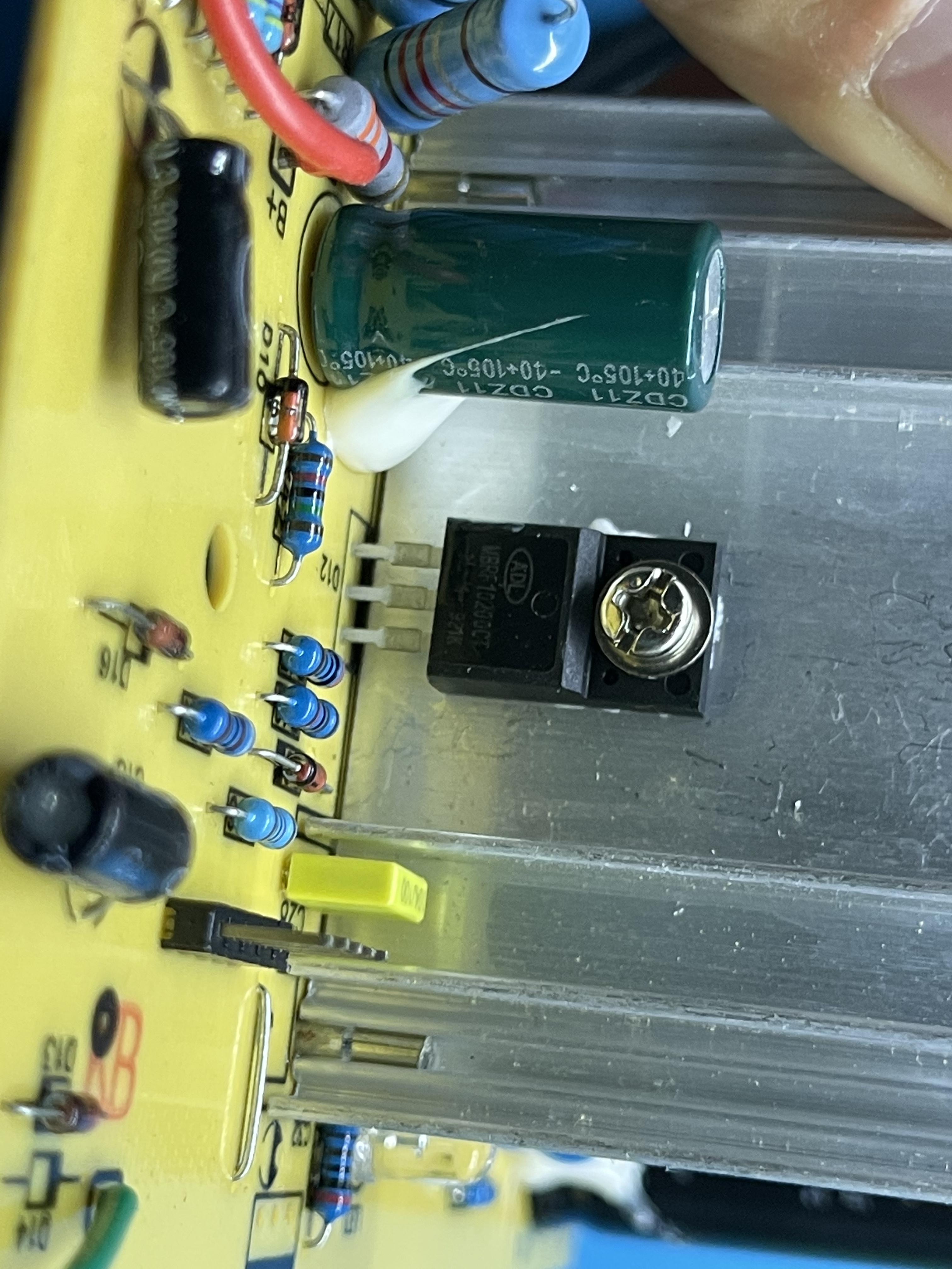

Isaac1 Inserito: 27 aprile 2021 Segnala Inserito: 27 aprile 2021 Buongiorno a tutti, Sono nuovo in questo forum, spero mi possiate aiutare, ho un alimentatore di carica batteria che non funziona; aveva due resistenze bruciate, le ho sostituite, ma il problema persiste. Non so se magari ho sbagliato con le resistenze.. vi mando delle foto per capire meglio e spero possiate aiutarmi a risolvere, grazie a chi risponderà
del_user_293569 Inserita: 27 aprile 2021 Segnala Inserita: 27 aprile 2021 (modificato) Quelle due resistenze sono in uscita e servono a proteggere sia il circuito elettronico che il pacco batteria. Era meglio se le sostituivi con 2 della stessa potenza. Aldilà di questo particolare, per fare una diagnosi serve qualche elemento in più. Vedo un led, si illumina? Hai controllato il fusibile? (e' siglato FU) Sui fili rosso e nero che vanno al porta-batterie e' presente una tensione? Modificato: 27 aprile 2021 da Francesco_54
Isaac1 Inserita: 27 aprile 2021 Autore Segnala Inserita: 27 aprile 2021 12 minuti fa, Francesco_54 scrisse: Quelle due resistenze sono in uscita e servono a proteggere sia il circuito elettronico che il pacco batteria. Era meglio se le sostituivi con 2 della stessa potenza. Aldilà di questo particolare, per fare una diagnosi serve qualche elemento in più. Vedo un led, si illumina? Hai controllato il fusibile? (e' siglato FU) Sui fili rosso e nero che vanno al porta-batterie e' presente una tensione? Ciao Francesco, ti ringrazio per avermi risposto ed aiutato :D Nella mia ignoranza mi sono basato sui colori delle resistenze guaste, che sono: Nero ,rosso,rosso,argento,marrone. Ho usato un'app, la quale mi diceva che in base a quei colori, le resistenze risultavano essere da 0.22ohm allorachè le ho ordinate, su Amazon... Ma mi sono arrivati queste resistenze molto grosse quando le vado a misurare con il tester, mi da 0.4ohm Tuttavia le ho saldate per vedere se il led si accendeva, ma nulla da fare! :( Ho controlato il fusibile, con il tester in continuità e beepa.. Può essere che sia sempre un problema dovuto a queste resistenze? Sui fili rosso e nero, non ho nulla in uscita..
patatino59 Inserita: 27 aprile 2021 Segnala Inserita: 27 aprile 2021 Le resistenze, da sole, non bastano a far funzionare un alimentatore Switch mode. Possono essersi benissimo bruciate per altri motivi e potrebbe esserci un guasto al circuito di pilotaggio. Da quello che scrivi non sarà semplice guidarti verso la soluzione, ci vuole pratica specifica e strumentazione adeguata. Intanto col cicalino puoi misurare il componente avvitato sul dissipatore più in basso, nella foto, sperando che sia un diodo e che sia in cortocircuito da entrambi i lati.
Isaac1 Inserita: 27 aprile 2021 Autore Segnala Inserita: 27 aprile 2021 36 minuti fa, patatino59 scrisse: Le resistenze, da sole, non bastano a far funzionare un alimentatore Switch mode. Possono essersi benissimo bruciate per altri motivi e potrebbe esserci un guasto al circuito di pilotaggio. Da quello che scrivi non sarà semplice guidarti verso la soluzione, ci vuole pratica specifica e strumentazione adeguata. Intanto col cicalino puoi misurare il componente avvitato sul dissipatore più in basso, nella foto, sperando che sia un diodo e che sia in cortocircuito da entrambi i lati. Ti ringrazio molto per la risposta! Mi sto dedicando alle riparazioni elettroniche, so che non è semplicissimo, ma lo trovo molto bello ed interessante.. Infatti si tratta di un alimentatore, che forse non vale neanche la pena la sua riparazione, ma lo faccio per imparare! Ho un piccolo laboratorio nel quale faccio delle riparazione elettroniche per Smartphone e PC (Con schemi elettrici, che risulta essere molto più semplice). Stasera misuro il componente sul dissipatore 2, grazie ancora!
del_user_293569 Inserita: 27 aprile 2021 Segnala Inserita: 27 aprile 2021 (modificato) Se non accende il led temo sia la parte switching guasta Per cominciare dovresti dirci cosa leggi su Q1, Q2 e IC1. poi fare anche una foto del retro dello stampato. P.S. verificato visivamente le resistenze, a parte le dimensioni, sembrano uguali alle originali, 0.22 ohm. Modificato: 27 aprile 2021 da Francesco_54
Isaac1 Inserita: 27 aprile 2021 Autore Segnala Inserita: 27 aprile 2021 2 ore fa, patatino59 scrisse: Le resistenze, da sole, non bastano a far funzionare un alimentatore Switch mode. Possono essersi benissimo bruciate per altri motivi e potrebbe esserci un guasto al circuito di pilotaggio. Da quello che scrivi non sarà semplice guidarti verso la soluzione, ci vuole pratica specifica e strumentazione adeguata. Intanto col cicalino puoi misurare il componente avvitato sul dissipatore più in basso, nella foto, sperando che sia un diodo e che sia in cortocircuito da entrambi i lati. Confermo che quello in basso è un diodo e risulta essere in corto agli estremi
Isaac1 Inserita: 27 aprile 2021 Autore Segnala Inserita: 27 aprile 2021 1 ora fa, Francesco_54 scrisse: Se non accende il led temo sia la parte switching guasta Per cominciare dovresti dirci cosa leggi su Q1, Q2 e IC1. poi fare anche una foto del retro dello stampato. P.S. verificato visivamente le resistenze, a parte le dimensioni, sembrano uguali alle originali, 0.22 ohm. Ho misurato il Q1 in scala Diodo, ho solo un resoconto quanto metto i puntali in queste posizioni >segue foto<
DavidOne71 Inserita: 27 aprile 2021 Segnala Inserita: 27 aprile 2021 questo è il ds il diodo tra 2 e 3 è buono manca la verifica tra 1 e 2
DavidOne71 Inserita: 27 aprile 2021 Segnala Inserita: 27 aprile 2021 27 minuti fa, Isaac1 scrisse: o misurato il Q1 in scala Diodo, ho solo un resoconto quanto metto i puntali in queste posizioni >segue foto< comunque non può essere Q1
DavidOne71 Inserita: 27 aprile 2021 Segnala Inserita: 27 aprile 2021 no scusa ho fatto confusione con le foto 38 minuti fa, Isaac1 scrisse: Confermo che quello in basso è un diodo e risulta essere in corto agli estremi stai misurando il secondario
del_user_293569 Inserita: 27 aprile 2021 Segnala Inserita: 27 aprile 2021 (modificato) 1 ora fa, Isaac1 scrisse: Confermo che quello in basso è un diodo e risulta essere in corto agli estremi Risulta in corto perchè lo stampato mette in parallelo i due diodi , quindi la misura va fatta tra il terminale centrale e uno degli altri due terminali. Modificato: 27 aprile 2021 da Francesco_54
DavidOne71 Inserita: 27 aprile 2021 Segnala Inserita: 27 aprile 2021 io vedrei se c'è tensione sul condensatore vicino alle due resistenze che hai cambiato
del_user_293569 Inserita: 27 aprile 2021 Segnala Inserita: 27 aprile 2021 1 ora fa, DavidOne71 scrisse: io vedrei se c'è tensione sul condensatore vicino alle due resistenze che hai cambiato Sul retro dello stampato c'e' +B e -B e sono il primo punto in continua dopo lo switch. se non c'e' tensione lì e' lo swtch che non va.
Isaac1 Inserita: 28 aprile 2021 Autore Segnala Inserita: 28 aprile 2021 11 ore fa, Francesco_54 scrisse: Risulta in corto perchè lo stampato mette in parallelo i due diodi , quindi la misura va fatta tra il terminale centrale e uno degli altri due terminali. Ho verificato, sembra funzionare il diodo. Con puntale rosso in mezzo agli estremi non ho nulla. 9 ore fa, Francesco_54 scrisse: Sul retro dello stampato c'e' +B e -B e sono il primo punto in continua dopo lo switch. se non c'e' tensione lì e' lo swtch che non va. D’accordo! Verifico e vi faccio sapere, grazie
DavidOne71 Inserita: 28 aprile 2021 Segnala Inserita: 28 aprile 2021 il B- è dopo le resistenze io avrei fatto sul condensatore
rfabri Inserita: 28 aprile 2021 Segnala Inserita: 28 aprile 2021 Non so che tipo di carica batterie sia ma ti assicuro che molti non si accende nessun led se non c'è la presenza della batteria, in più non deve essere troppo scarica o in corto appunto per proteggere il circuito, quelle due resistenze potrebbero essersi guastate a causa di un guasto alla batteria(paccobatterie).
