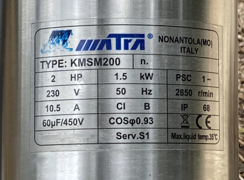

dimensionamento gruppo elettrogeno per pompa sommersa
Buongiorno,
il problema che vorrei sottoporre alla vostra attenzione è il seguente:
ho una pompa monofase sommersa in un pozzo artesiano messa a 40 metri con le seguenti caratteristiche:
motore elettrico come da allegato:
MATRA type KMSM200
Potenza sull'asse : 2 HP 1.5 kW ( penso che sia potenza sull'asse)
PSC 1 ~ (non ho idea di cosa sia )
tensione nominale :230 V
frequenza: 50 Hz
corrente nominale : 10.5 A
condensatore : 60 microfarad
cosfi:0,93
velocità : 2850 r/min
vorrei sapere:
1. Se un gruppo elettrogeno con una Potenza Continuativa di 3200 W può essere sufficiente per avviare la pompa, e nell'eventualità che il gruppo sia piccolo quale potenza dovrebbe avere per poter farla funzionare.
2 Avendo a disposizione un gruppo elettrogeno con Potenza Continuativa da 2400 W , ho fatto la prova ad avviare la pompa ed la pompa si avvia il gruppo rallenta e dopo alcuni secondi salta l'interruttore , ho il dubbio che il gruppo non riesca a sopperire alla corrente di spunto , c'è un modo per ridurre questa corrente di spunto ?il gruppo riuscirebbe a far funzionare la pompa in modo continuativo per circa un ora?
POMPA MATRA.jpg
generatore_w_powermate_em_benzina_potenza_continua_cop_w_monofase_tempi_10064070_techsheet.jpg
