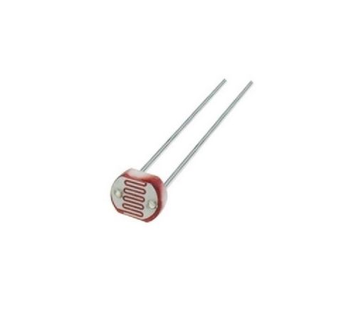

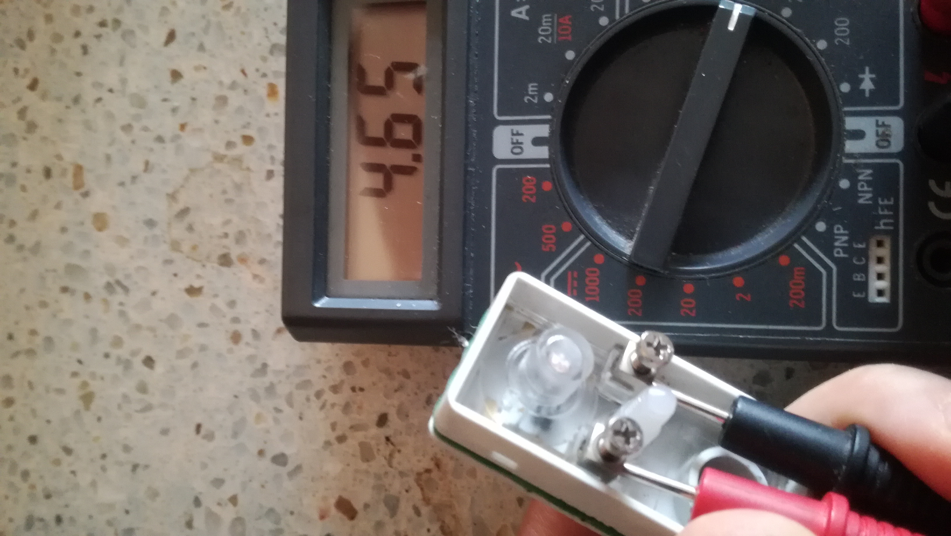

Relè crepuscolare Finder 11.01.8.230.0000 con Fotosensore 011.00 rimane sempre acceso
Buonasera,
l'altra sera ho dovuto smontare per l'ennesima volta la foto resistenza esterna 011.00 per far passare dei cavi nello stesso corrugato in cui passa il cavo che la alimenta, le prime tre volte tutto ok, poi l'ultima volta ho notato che di giorno le luci esterne rimanevano accese, ho provato a regolare le 2 rotelline presenti , sia quella piccola in alto che quella piu' grande in basso ma senza risultati; adesso mi sembra che quella piu' grande giri a vuoto; pensate che possa averla rotta senza volere ? Come posso fare per vedere se e' il  rele' rotto o il fotosensore rotto ?
Grazie e scusate la mia ignoranza .
Modificato: da Brando58
del_user_293569
Da quello che descrivi e' più probabile la rottura o lo scollegamento del foto sensore.
Se stacchi il cupolino bianco dovresti trovare un componente come questo; verifica i collegamenti
Modificato: da Francesco_54
Grazie Francesco_54, ho misurato dopo averlo smontato, pero', la resistivita' del fotosensore in scala 20 k  sembra funzionare, da un certo valore che cambia in funzione della luminosita' a zero quando lo copro con una mano, i collegamenti erano corretti . Ho paura di aver forzato la rotazione della rotellina piu' grande, e' possibile ? Come dicevo sembra girare a vuoto. Purtroppo non ho trovato in vendita il rele' crepuscolare uguale , forse non lo producono piu', mi consigliate di acquistarne uno di altra marca o , magari, un'interruttore astronomico digitale ? Penso, che alla fine, i costi di acquisto siano simili.
Allego foto della prova che ho fatto sul fotosensore, pensate che funzioni ?
Maurizio Colombi
Io direi che...
11 ore fa, Brando58 scrisse:
un'interruttore astronomico digitale
potrebbe essere la scelta migliore.
Grazie,
ho acquistato,infatti, un'interruttore astronomico; il vecchio crepuscolare non sono riuscito a farlo funzionare, avevo, senza volere, rotto la rotellina più grande, l'ho riprovato smontandola e poi girandola con un piccolo cacciavite a croce ma senza successo.
Per i collegamenti, analogamente, posso collegare i cavi che sul vecchio erano sui connettori 11_14 del Finder sui connettori 7-8 del nuovo Vemer ?
Allego foto, grazie ancora.IMG_20210428_151106.thumb.jpg.e0cae9962c6aa0fb63a67545cab364dc.jpg
Ok, grazie  a tutti, sono riuscito a farlo partire....ora, il problema se cosi' si puo' dire, e' programmarlo, con l'app sembra impossibile ! 🙄
