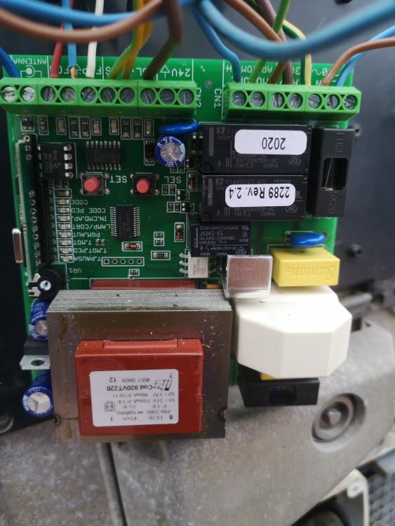

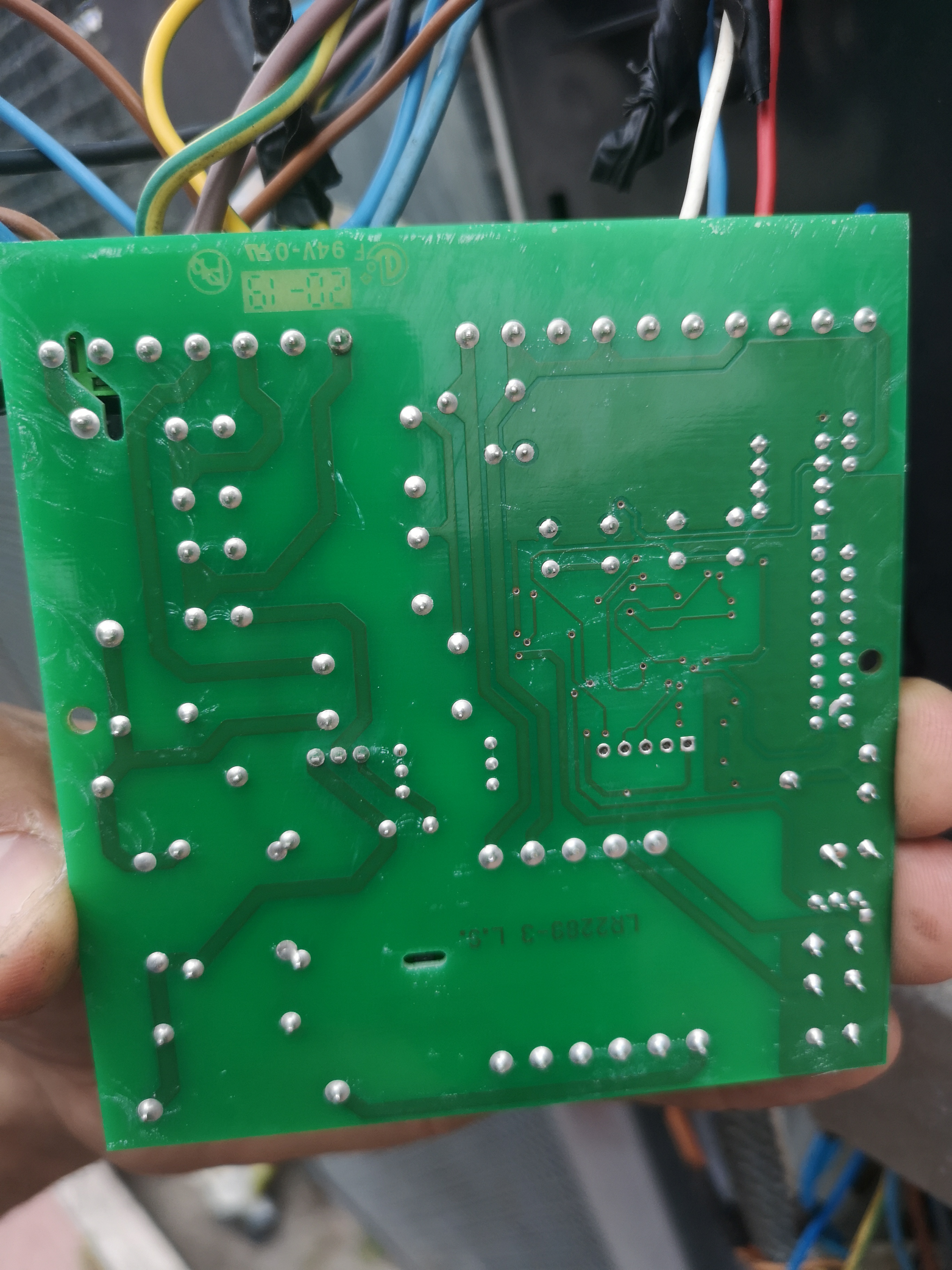

Ciro Sannino Inserito: 27 aprile 2021 Segnala Share Inserito: 27 aprile 2021 Mi servirebbe il manuale di questa scheda ma non ho idea di che marca sia, qualcuno ne sa di più? Link al commento Condividi su altri siti More sharing options...
Maurizio Colombi Inserita: 27 aprile 2021 Segnala Share Inserita: 27 aprile 2021 Potrebbe essere questo? Link al commento Condividi su altri siti More sharing options...
Ciro Sannino Inserita: 27 aprile 2021 Autore Segnala Share Inserita: 27 aprile 2021 Ottimo! Grazie! Vorrei a questo punto sapere anche se posso collegare la ricevente su questo tipo di centrale Link al commento Condividi su altri siti More sharing options...
