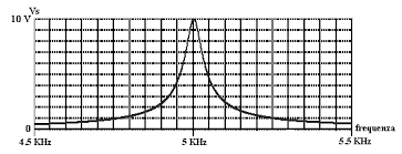

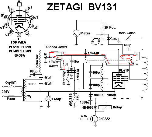

Babbo.Natale Inserito: 27 aprile 2021 Segnala Inserito: 27 aprile 2021 Buonasera, è da un po che non scrivo ma vi leggo spesso, avrei bisogno di un vostro consiglio tecnico per risolvere questo mio problema: ho un amplificatore lineare valvolare per la 27 Mhz monovalvola dove ho bisogno di verificare la frequenza di risonanza della bobina di accordo in uscita, purtroppo non dispongo di un Grip dip, ma ho un analizzatore di spettro con Traching, come posso fare in modo semplice a testare la bobina con questo strumento? Grazie a chiunque mi risponde
Livio Orsini Inserita: 28 aprile 2021 Segnala Inserita: 28 aprile 2021 9 ore fa, Babbo.Natale scrisse: ma ho un analizzatore di spettro con Traching Beato te! 🙂 Per curiosità di che marca è? Sono trascorsi parecchi decenni da quando facevo questi lavori però qualche ricordo ce l'ho ancora. Togli la valvola, colleghi il generatore swippato al circuito della bobina che, immagino, avrà un compensatore in parallelo; poi dovresti vedere il picco di risonanza sullo schermo del generatore. Altro metodo fai lavorare a bassissima potenza l'ampli; usa uno spezzone di filo, come antenna, connesso all'ingresso dell'analizzatore. Metti in ingreso all'ampli il generatore di tracking e osservi il picco principale
Babbo.Natale Inserita: 30 aprile 2021 Autore Segnala Inserita: 30 aprile 2021 Grazie Livio, ho un Rigol acquistato usato da un collega di lavoro modello 815 da 1,5 Giga. in poche parole è sufficiente che applico il segnale in parallelo alla bobina (che ha un condensatore variabile verso massa) e sempre in parallelo applico la sonda di ingresso dell' analizzatore. Se non erro quando corrisponde la frequenza di risonanza dovrebbe assorbire il segnale che ho applicato o viceversa. Grazie Ciao
del_user_293569 Inserita: 30 aprile 2021 Segnala Inserita: 30 aprile 2021 (modificato) "è sufficiente che applico il segnale in parallelo alla bobina" Non e' chiaro cosa intendi "in parallelo" Per non "perturbare" il circuito risonante d'uscita il segnale del generatore va iniettato all'ingresso dell'amplificatore o, se non possibile, sulla griglia della valvola tramite un condensatore di pochi pF. Al PL 59 d'uscita va collegato un carico fittizio resistivo di 50 ohm. Sweppando dovresti ottenere una curva simile Modificato: 30 aprile 2021 da Francesco_54
Babbo.Natale Inserita: 1 maggio 2021 Autore Segnala Inserita: 1 maggio 2021 Grazie per le risposte, il lineare è quello di questo schema che allego, le griglie sono a massa, dovrei entrare tramite il catodo e in qualche modo sperare di riuscire a far scattare il relè, ci penserò Grazie delle risposte Sarebbe stato molto più pratico simulare il Grip Dip che non ha bisogno di essere collegato
del_user_293569 Inserita: 1 maggio 2021 Segnala Inserita: 1 maggio 2021 E sì, mi ero dimenticato che questi lineari sono con griglia a massa. 2 ore fa, Babbo.Natale scrisse: in qualche modo sperare di riuscire a far scattare il relè Puoi momentaneamente ponticellare a massa il collettore del 2N2222
