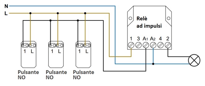

eterel Inserito: 28 aprile 2021 Segnala Inserito: 28 aprile 2021 (modificato) Buongiorno, una domanda che per molti può sembrare ovvia, è possibile comandare un relè finder serie 26 con la fase anzichè con il neutro?? Cioè la scheda tecnica della finder come schema di collegamento porta il neutro ai pulsanti, mentre io ho visto portare la fase. Di funzionare funziona ma quanto è corretto? Quanto può sopportare come carico un singolo relè 26.01? Modificato: 28 aprile 2021 da eterel
hfdax Inserita: 28 aprile 2021 Segnala Inserita: 28 aprile 2021 (modificato) Il 26.01 funziona in entrambi i modi. Per le portate vedi quì. Modificato: 28 aprile 2021 da hfdax
