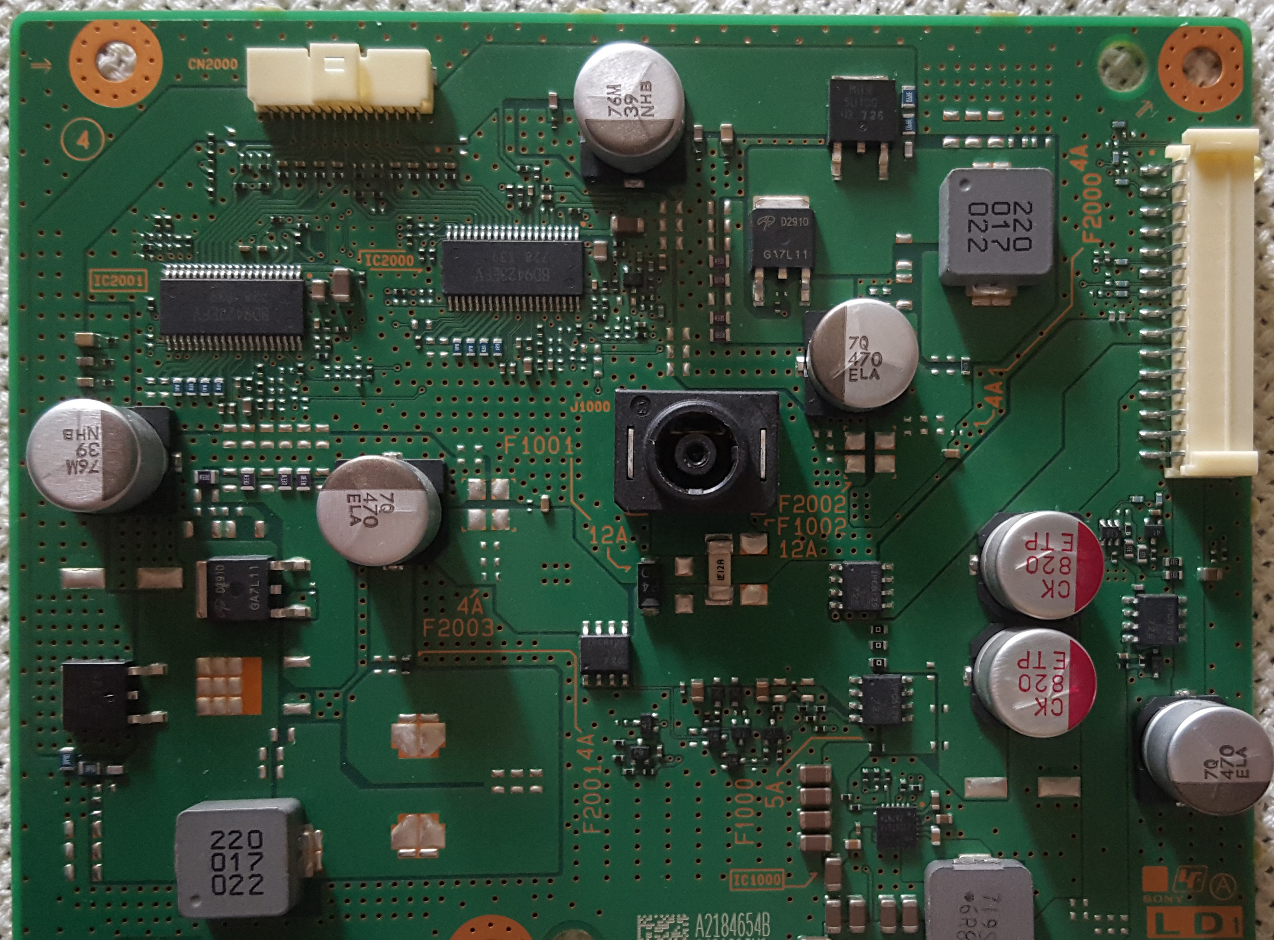

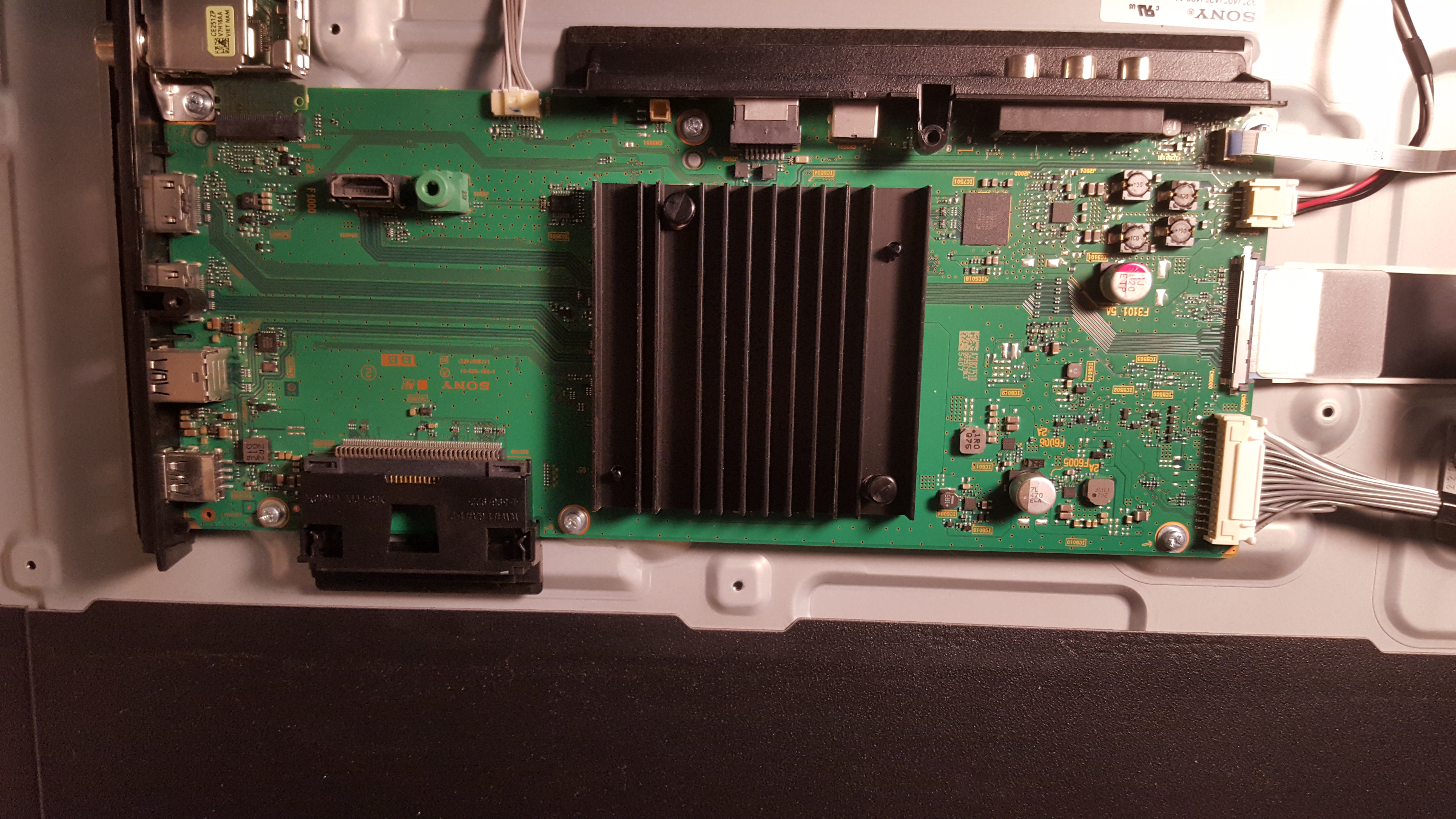

Sony KD-49XE7077 (no android) spenta
Buongiorno,
mi ritrovo questa tv da riparare e purtroppo credo che la sony abbia deciso di risparmiare molto sulla serigrafia delle schede PCB,
Quindi a parte la sigla che identifica le schede non ci sono molte altre info, tensioni, componentistica, esplicitazione dei pin connettori....
Siccome la TV risulta morta ed è alimentata da trafo esterno da 19V (funzionante) ho iniziato dalla scheda power dove ritrovo i 19V in tutti i punti in cui, teoricamente, ci dovrebbero essere,
Cercando sull'internet non si trova nulla, perlomeno io non ho trovato nulla, che permetta di recuperare almeno le tensioni sui connettori delle varie schede, non trovo nemmeno il service manual di questa TV
Qualcuno di voi per caso è stato più fortunato di me ed ha queste informazioni ?
Allego foto delle due sched (Power e Main)
Grazie in anticipo per qualsiasi contributo
Ciao,
dopo ulteriori approfondimenti e test vari sono arrivato alla conclusione che molto probabilmente il problema sia nella main board.
Cercandola su internet si trova ma mi sono imbattuto nella variabile eeprom ed associazione con pannello LCD (?) che potrebbe impedirne il funzionamento
Chi vende la scheda dice che potrebbe essere necessario recuperare la eeprom dalla scheda guasta e sostituirla su quella nuova
Qualcuno è ferrato in materia ?
Grazie x qualsiasi suggerimento o consiglio
Riccardo Ottaviucci
il consiglio è giusto,se è necessario
  • 3 weeks later...
Ciao Riccardo,
sono riuscito a recuperare una main board con codice identico alla mia ed ho risolto il problema, la tv è ritornata a funzionare perfettamente
Grazie per l'interessamento
