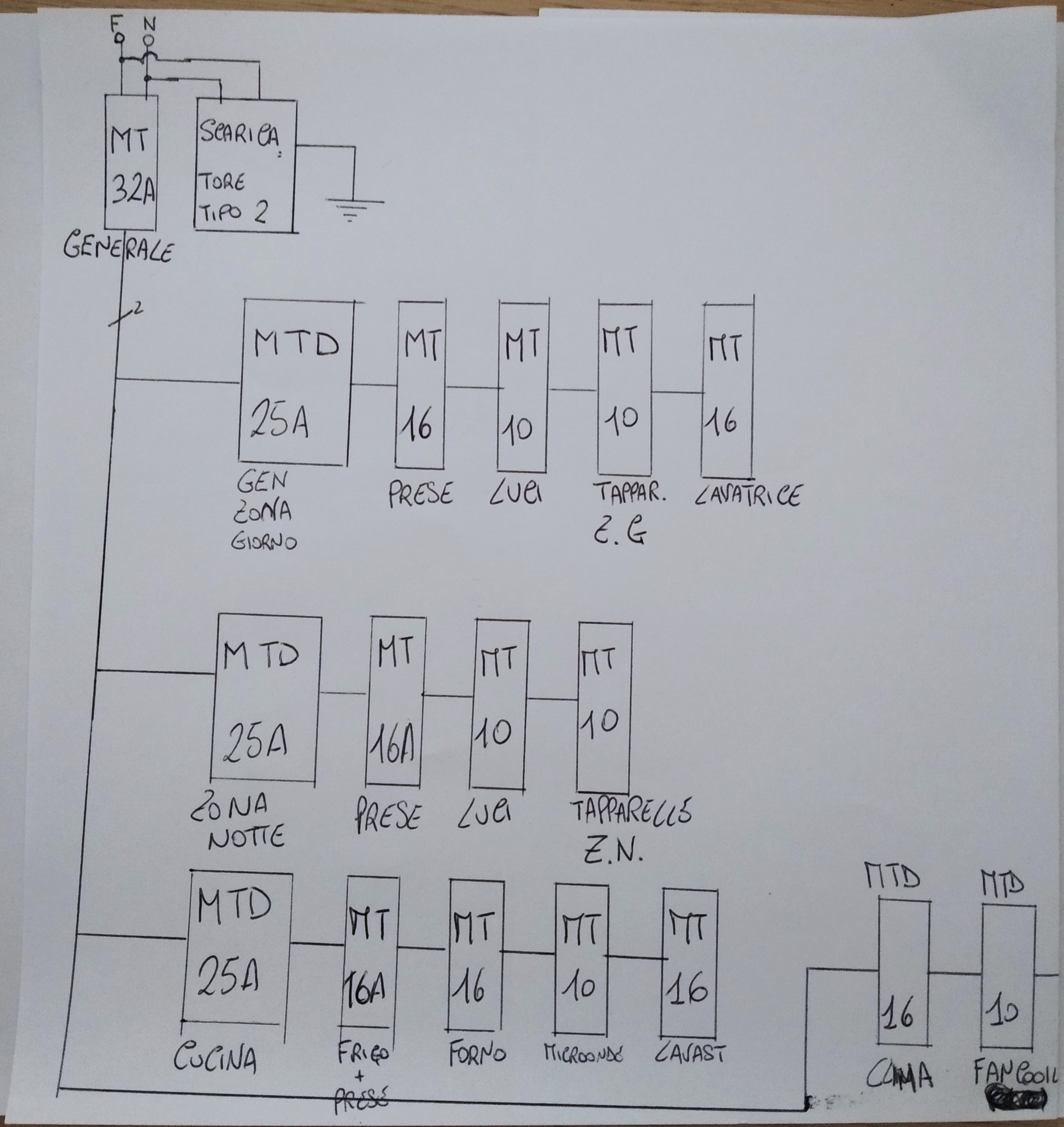

leo1976 Inserito: 29 aprile 2021 Segnala Inserito: 29 aprile 2021 Buongiorno, sono in procinto di acquistare una casetta di 120mq chiavi in mano, ho dato un'occhiata al centralino dell'app. adiacente (sono identici) ed ho fatto uno schemino piuttosto artigianale su come dovrebbe venire. Vorrei una opinione da voi professionisti sulla divisione e sul dimensionamento dei vari mtd/mt in modo tale da poter rivedere il tutto con chi ci sta lavorando adesso e non successivamente con ulteriore esborso di denaro. nel centralino rimarrebero liberi 2 posti, ma quello ormai è difficile da sostituire. Grazie mille e buona giornata.
hfdax Inserita: 29 aprile 2021 Segnala Inserita: 29 aprile 2021 Mi sembra una ripartizione abbastanza sensata.
leo1976 Inserita: 29 aprile 2021 Autore Segnala Inserita: 29 aprile 2021 Intanto grazie mille per il tempo dedicatomi hfdax, ho detto al tecnico che c'è la possibilità che un domani inserirò un piano cottura ad induzione, mi ha risposto che farà una sorta di predisposizione passandomi un cavo da 6mm diretto in centralino sotto un MTD da 32 ovviamente dedicato.Secondo te non è un pò troppo? grazie ancora e buona giornata.
hfdax Inserita: 29 aprile 2021 Segnala Inserita: 29 aprile 2021 1 ora fa, leo1976 scrisse: Secondo te non è un pò troppo? Ci sono piani a induzione anche da 7 KW, che corrispondono a circa 30A. Se non sai che potenza installerai è logico che lui ti predisponga il circuito per quella massima.
leo1976 Inserita: 29 aprile 2021 Autore Segnala Inserita: 29 aprile 2021 Perfetto! Grazie Sig. Dario! Buona Serata!
