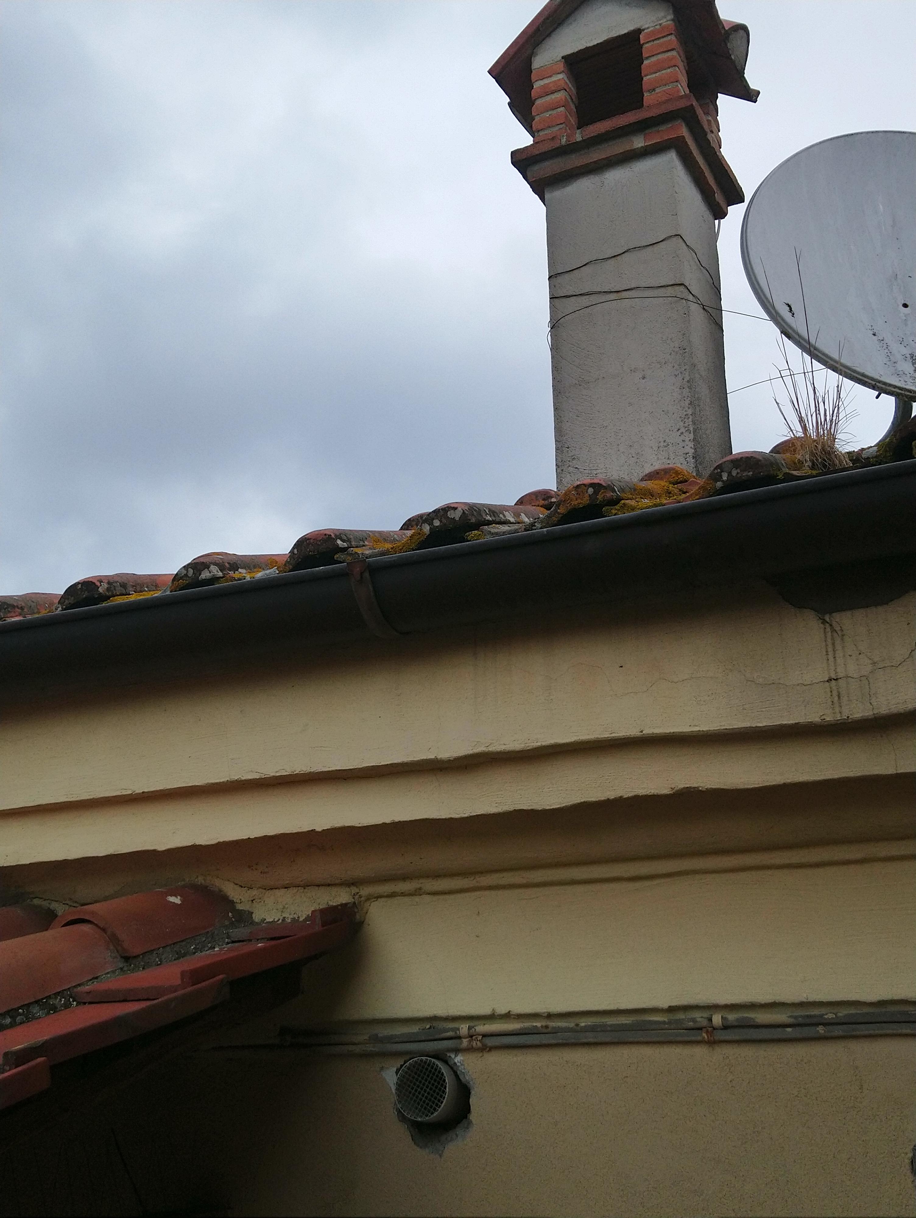

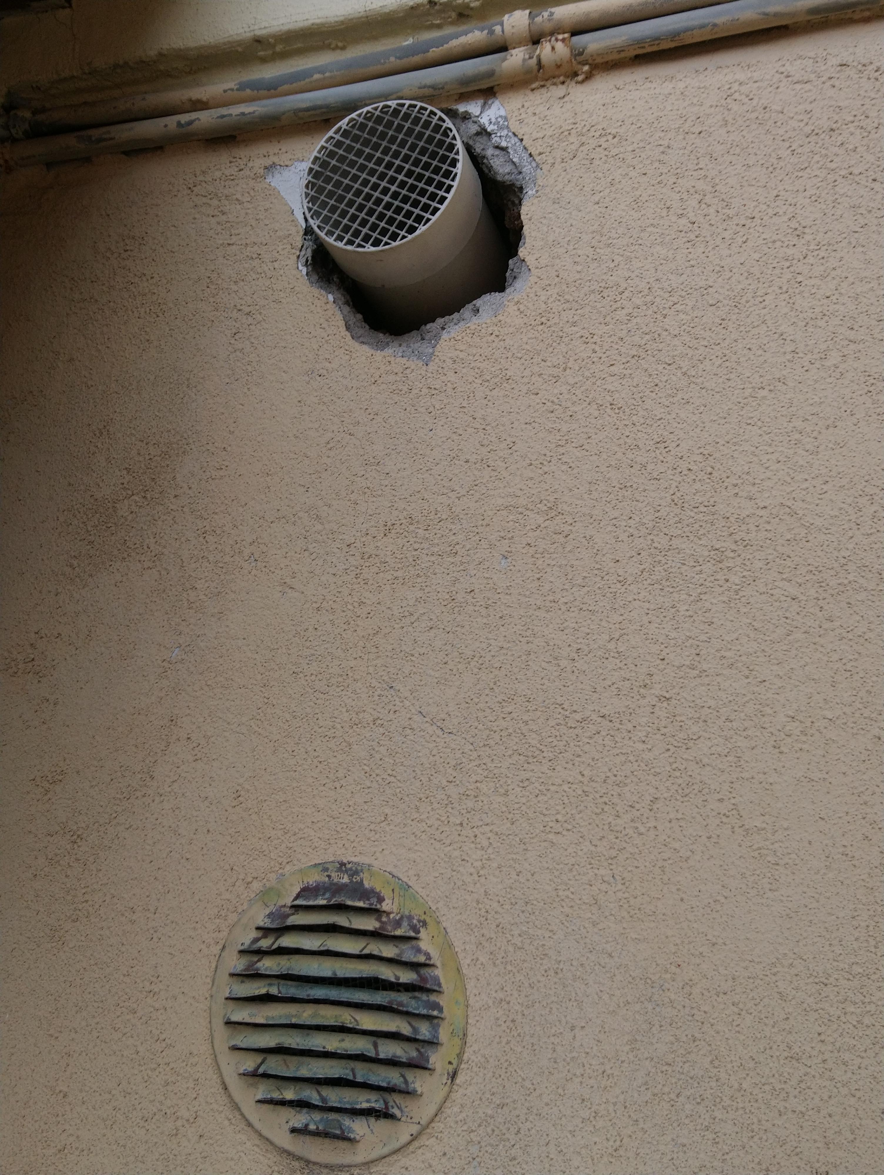

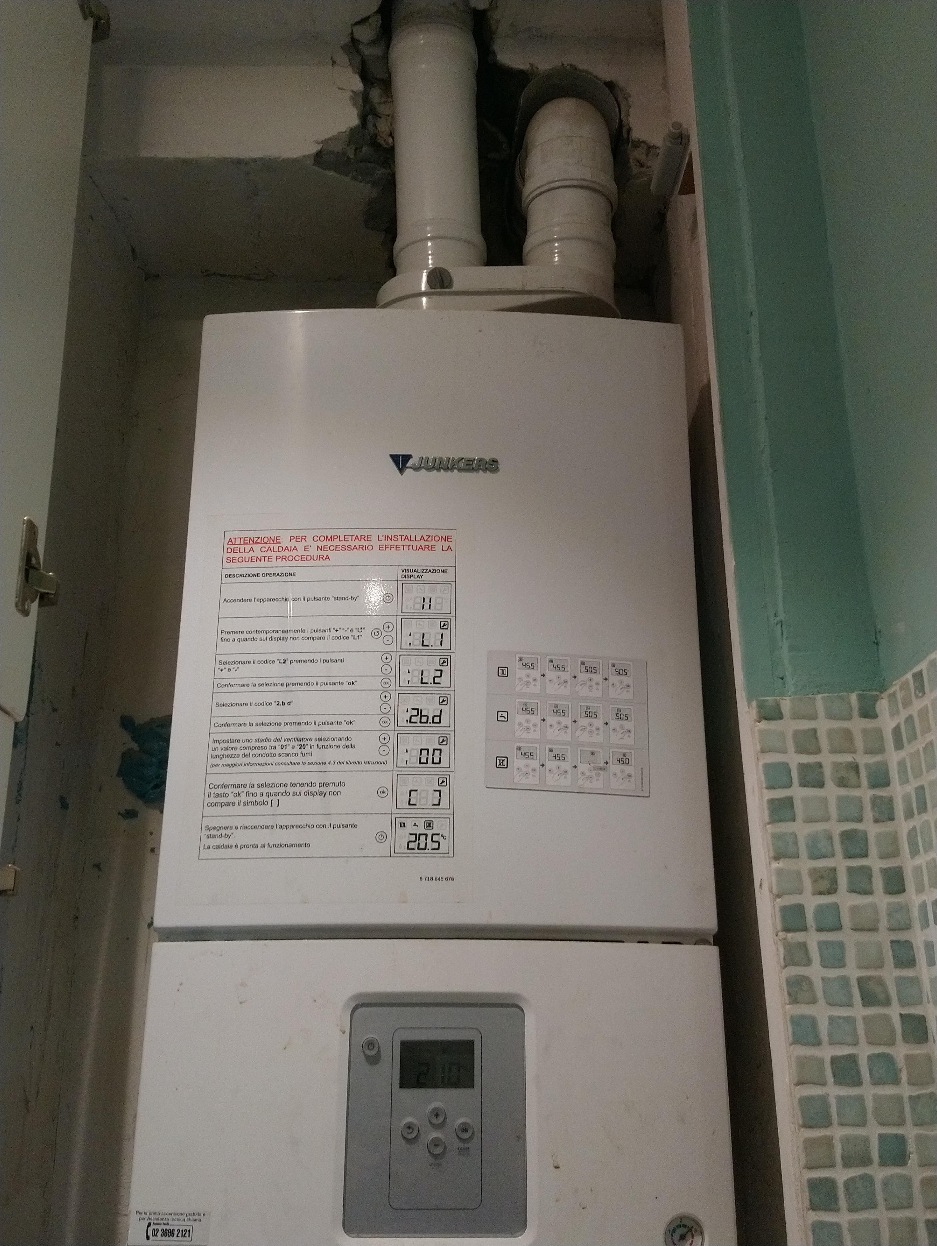

junkers bosh ceraclass compact - non "carbura"?
Malpasky
buongiorno.
come da titolo, questa caldaia ha quelli che a intuito potrei definire problemi di carburazione, spiego il problema e alcune prime verifiche :
l'apparecchio, pur se pare funzioni bene in riscaldamento, non riesce ad erogare acqua calda sanitaria, facendo continuamente un alternarsi di accendi e spegni tra acqua appena tiepida e fredda ... impossibile lavarsi.
aspirazione orizzontale con una curva e poi subito esterna, scarico con curva e 3 metri sino a comignolo. allego foto.
tecnici ufficiali già venuti, e pulisci, e cambia valvola trifase... niente!
unico fatto che per me è significativo è che, se si stacca la caldaia dai tubi di aspirazione e scarico e la si da lavorare così, l'acqua esce perfetta, calda e senza alcuna interruzione.
quindi a intuito io penso al fatto che la macchina non aspiri / o non scarichi bene, e quindi o perché il tubo è troppo lungo o perché c'è vento e ci dono ritorni, vada in protezione?
grazie a chi vorrà darmi un parere e un aiuto
Link al commento
Condividi su altri siti
Stefano Dalmo
Prova a farla lavorare a camera aperta , se dovesse funzionare  ,  devi fare un controllo al venturi .
Link al commento
Condividi su altri siti
grazie Stefano,
camera aperta intendi staccando i tubi ?
se è così, sì, staccata dai tubi va benissimo...
se no, se mi spieghi, domani farò altre prove.
la cosa strana - o forse per un tecnico non lo è - che invece il riscaldamento funziona bene, in 5 minuti i caloriferi son bollenti
grazie ancora
Modificato: da Malpasky
Link al commento
Condividi su altri siti
Stefano Dalmo
A camera aperta non significa senza tubi , significa  come dice la parola a camera di combustione  aperta  ,  senza il pannello frontale che chiude  ermeticamente la  camera.
Link al commento
Condividi su altri siti
ah si si, è stato fatto e va bene
quello che non capisco è come mai il problema si presenti soltanto con l'acqua sanitaria mentre il riscaldamento va benissimo, in 5 minuti i radiatori sono caldi
Link al commento
Condividi su altri siti
