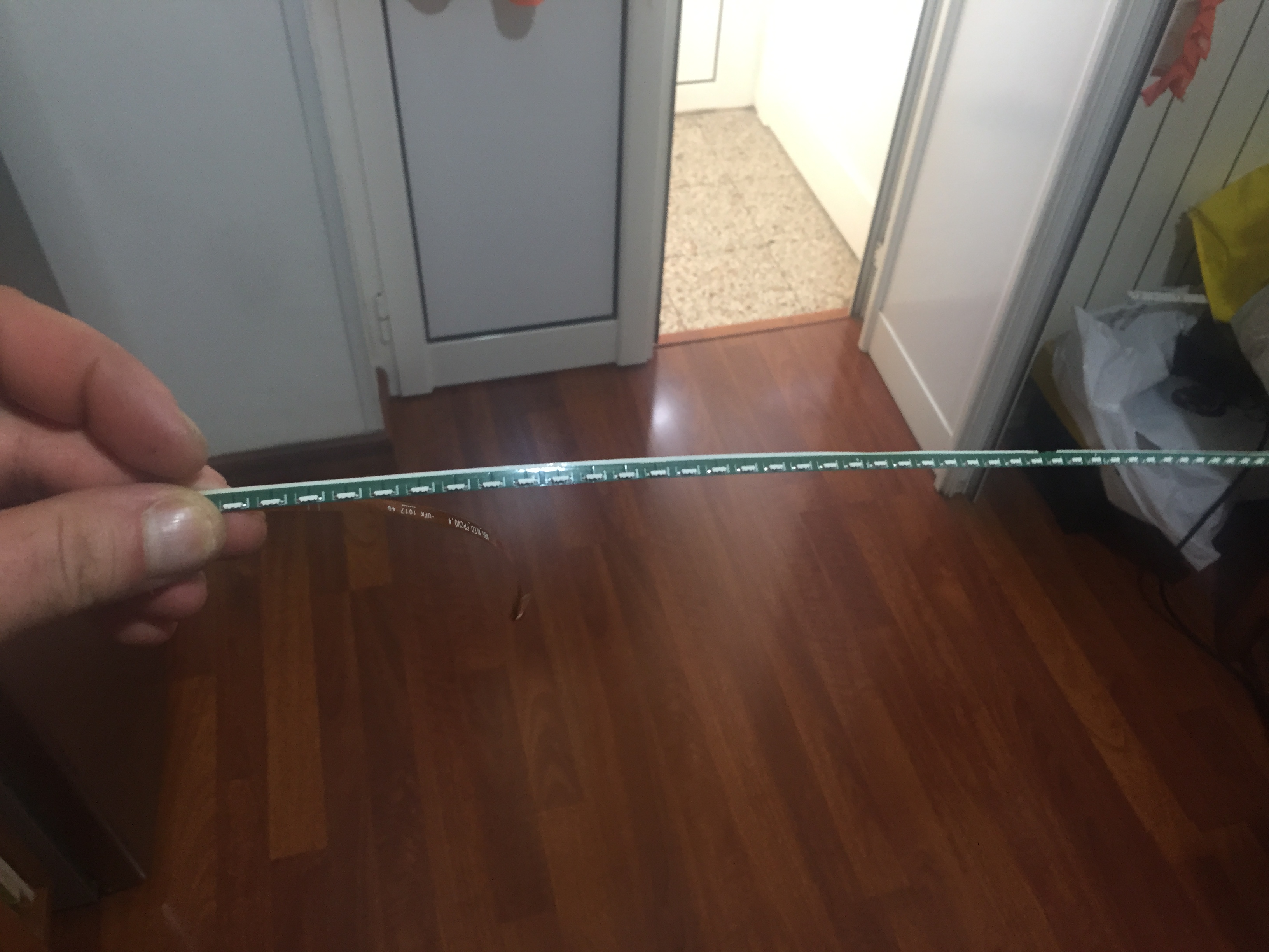

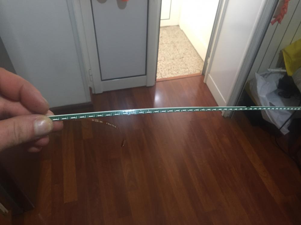

Striscia led
Buonasera, ho recuperato una striscia led dal display di un monitor e volevo sapere a quanto devo alimentarla x accenderla, grazie in anticipo
Vedi se riesci ad individuare le piste, e come sono cablati i Led.
Dalla foto non si capisce se ci sono resistenze.
Attenzione alla corrente di lavoro.
Se sono in serie-parallelo devi stabilire da quanti Led è composta una sezione.
Essendo tutti in serie, contali e moltiplica per tre.
Oppure puoi usare un alimentatore da laboratorio, partire da una tensione bassa (limitata in corrente) e aumentandola lentamente.
