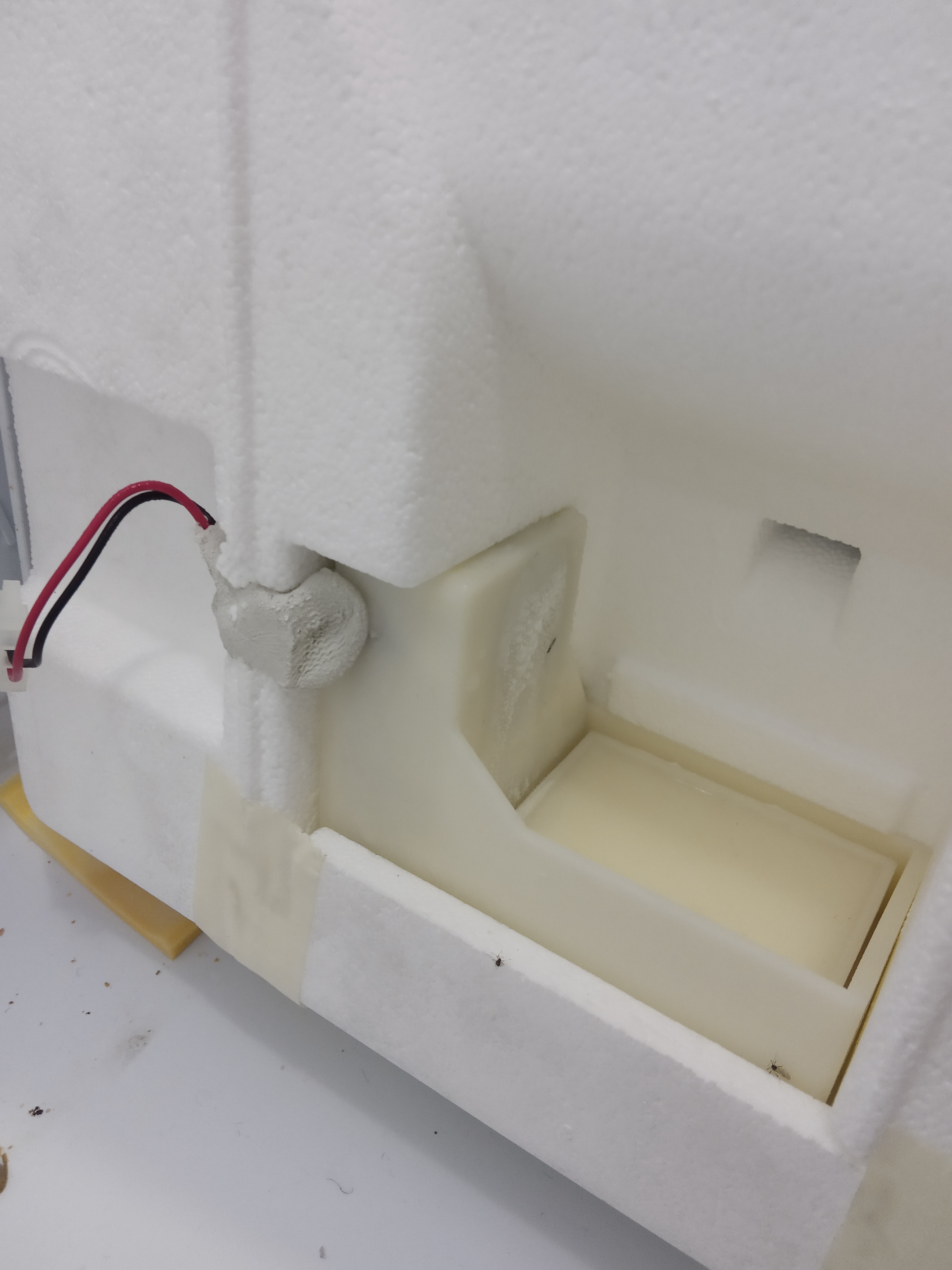

Indesit XI9 no frost..cibi ultra congelati ma 12 gradi nel vano frigo
grazie Stefano. Adesso ho il cibo appena acqustato..e mi sono "giocato" parecchi gradi nello smontaggio per vedere dov'era..non ho capito se mi suggerisci di testare il funzionamento o il dumper stesso..immagino vada a 12v..
Stefano Dalmo
Testare il funzionamento del frigo con il damper  collegato .
Damper in foto..valore di 1,3KOhm col multimetro..acceso il frigo..arrivano 11,98V dal connettore del frigo..
L'ho appena attaccato..per ora non mi sembra di notare nulla di che..se il movimento deve essere quello basculante di apertura per adesso rimane chiuso..
ho smontato il dumper e il motorino gira regolarmente..l'ho rimontato e quando apro il frigo il damper si chiude..
Modificato: da stewecar
Stefano Dalmo
È normale che si chiude  quando apri la porta,  è per evitare di buttare aria calda nel freezer !!
si si immaginavo..direi quindi che meccanicamente funge..provo a rimontare?
Vorrei aggiornare, chiudere (forse) e ringraziare i mitici Stefano e Alessio per la competenza e la cortesia.
Già che c'ero ho smontato anche il damper, visto il rumore notevole in fase di apertura/chiusura. Motorino funzionante e ingranaggi in plastica che sembrano perfetti ma lo cambio nei prossimi giorni e farò intervenire anche un tecnico..il rumore non è sicuramente un segno di funzionamento normale. Se non avete altri suggerimenti, chiudo ringraziandovi di nuovo!
Modificato: da stewecar
Stefano Dalmo
Io lo terrei così  giusto per vedere cosa succede .
Tanto  per essere certo che  sia solo un problema del damper .
1 ora fa, Stefano Dalmo scrisse:
Io lo terrei così  giusto per vedere cosa succede .
Tanto  per essere certo che  sia solo un problema del damper .
concordo..anche un amico mi ha detto che probabilmente è un problema complesso, che sicuramente si riprensenterà a breve..Grazie ancora!
1 ora fa, archimede57 scrisse:
Leggo con interesse il post e mi auguro finisca tutto bene, ma quell'estensione della garanzia non mi è andata per niente giu come raccontata, sicuro che loro abbiano totalmente ragione, mi sorgono dei dubbi........ molti dubbi......................, facile per loro nascondersi dietro quell'affermazione..................... ricordiamoci che dovrebbe esserci una legge europea che impone al costruttore di mantenere i ricambi disponibili per diversi anni dalla data di fine produzione di un modello dei propri prodotti.
ciao
guarda, per me sono state due settimane da incubo..col problema non indifferente di gestire la situazione con due figli piccoli..
Tralascio gli altri aspetti..come il cibo buttato, le incavolature, le decine di telefonate..questo, si sa, fa parte (purtroppo) del gioco..
Tra l'altro, sono stato ugualmente spettatore, perché in tantissime fasi della vicenda non ho capito nulla..non scherzo: l'attesa del pezzo, ad esempio, che risultava già ordinato e mai arrivato (sempre che sia il damper, perchè in tutta onestà non ne ho la certezza ma solo le parole, abbastanza confuse, di mia moglie..anche se, a dire il vero, l'ho trovato scollegato, sicuramente dal tecnico..).
Sui ricambi sfondi una porta aperta. Comunque quel damper si trova online. Forse, dico forse perchè non sono del settore, è presente nei negozi come rimanenza di magazzino..ma è un'ipotesi.
Modificato: da stewecar
