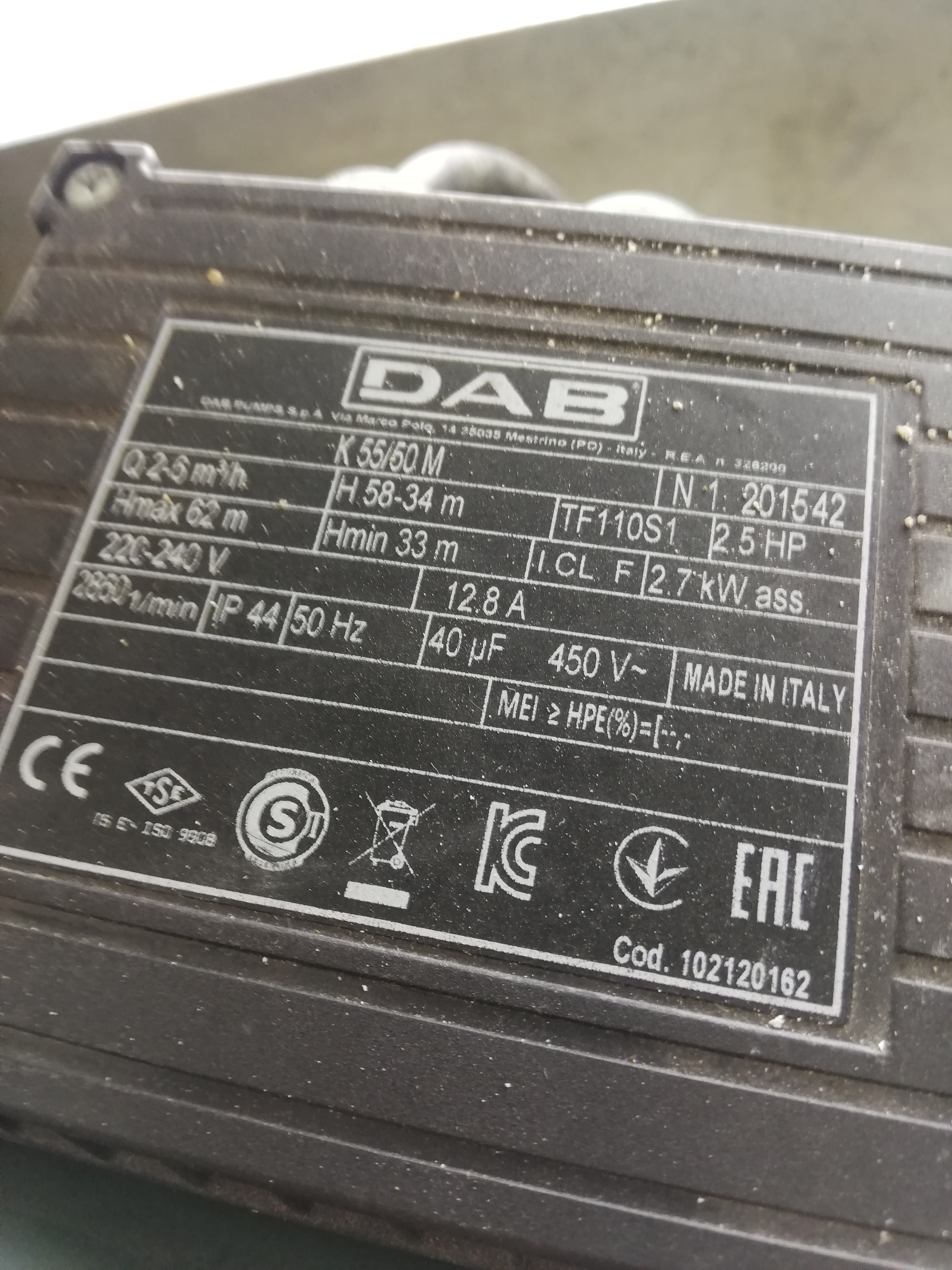

Pompa inverter per condominio
Paolo1980
Salve volevo chiedere nel condominio abbiamo una pompa idraulica con un vaso di espansione da 50 litri. Siccome e rumorosa la volevamo sostituire con un gruppo pompa inverter  tipo l'esy box della dab ma non so se va bene con le potenze e se si può mondare solo quella senza vaso d'espanzione qualcuno mi può dare una mano mando foto della targhetta della pompa che ce attualmente il condominio e di 5 piani con totale 10 appartamenti
Link al commento
Condividi su altri siti
Una moto pompa controllata da inverter, se il sistema è ben fatto adegua automaticamente la sua velocità per mantenere costante la pressione/portata nel circuito a valle.
Però se non c'è anche un polmone ad ogni apertura di rubinetto si mette in moto.
Io lascerei il vaso di espansione; però io non sono un esperto di idraulica, sentiamo anche il parere di chi è più esperto del settore.
Link al commento
Condividi su altri siti
Considera che essendo inverter la ripartenza è appena sotto la pressione di arresto, praticamente è quasi sempre accesa
Se gli togli il vaso ad espansione non la fai riposare mai, se possibile io ne aggiungerei un'altro oltre quello che hai e la pressione di precaria nei vasi va aumentata con l'inverter proprio perché riparte a pressioni maggiori
Link al commento
Condividi su altri siti
Grazie delle risposte, qualcuno mi può dare un consiglio se esiste un gruppo pompa con vasi di espansione incorporati perché  il locale autoclave e piccolissimo un gruppo di potenza adeguata ma molto compatto per problemi di spazio grazie.
Link al commento
Condividi su altri siti
Il problema è che il vaso di espansione ha le dimensioni legate al volume, se metti un vaso da 100 litri il suo volume è necessariamente >0.1m3
Per la pompa de inveter io ti raccomando caldamente di acquistare un un gruppo già assiemato di una marca nota e di sicura qualità.
Oppure tenere l'attuale pompa e acquistare un inverter specifico per motori monofasi; è meglio spendere qualche cosa in più ma acquistare da un produttore nazionale, così in caso di problemi o guasti, hai un'assistenza che ti può aiutare. Acquistare un inverter cinese da venditori on line ti consente risparmi anche consistenti, però al primo problema non sai a chi rivolgerti.
Personalmente come soluzione ottimale, acquisterei pompa, inverter e press control da un produttore nazionale: ce ne sono di ottima qualità.
Link al commento
Condividi su altri siti
