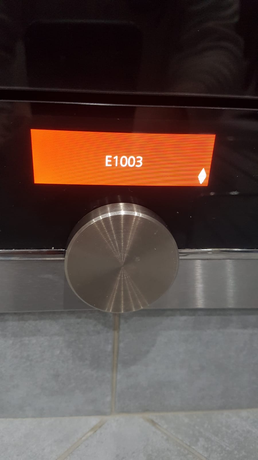

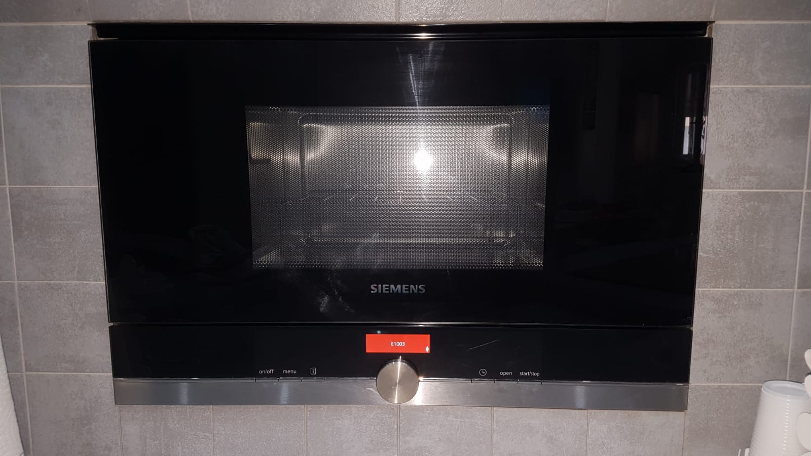

MIBA Inserito: 30 aprile 2021 Segnala Share Inserito: 30 aprile 2021 Buongiorno a tutti, ho un forno a microonde siemens modello E BE634LGS1/03, Stamattina per la prima volta mi è comparso l'errore E1003. Appena avvio, parte per 3 secondi, poi compare l'errore, ho provato a spegnerlo togliendo l'alimentazione e poi ricollegarlo ma fa lo stesso problema. Cosa può essere e cosa potrei fare? Grazie a chi mi risponde Link al commento Condividi su altri siti More sharing options...
MIBA Inserita: 30 aprile 2021 Autore Segnala Share Inserita: 30 aprile 2021 Link al commento Condividi su altri siti More sharing options...
