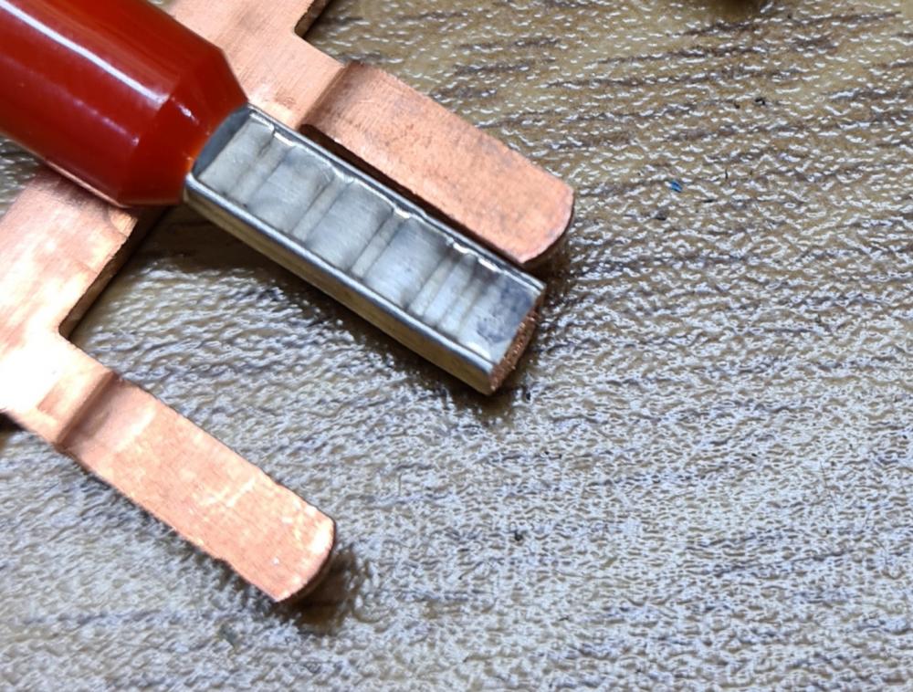

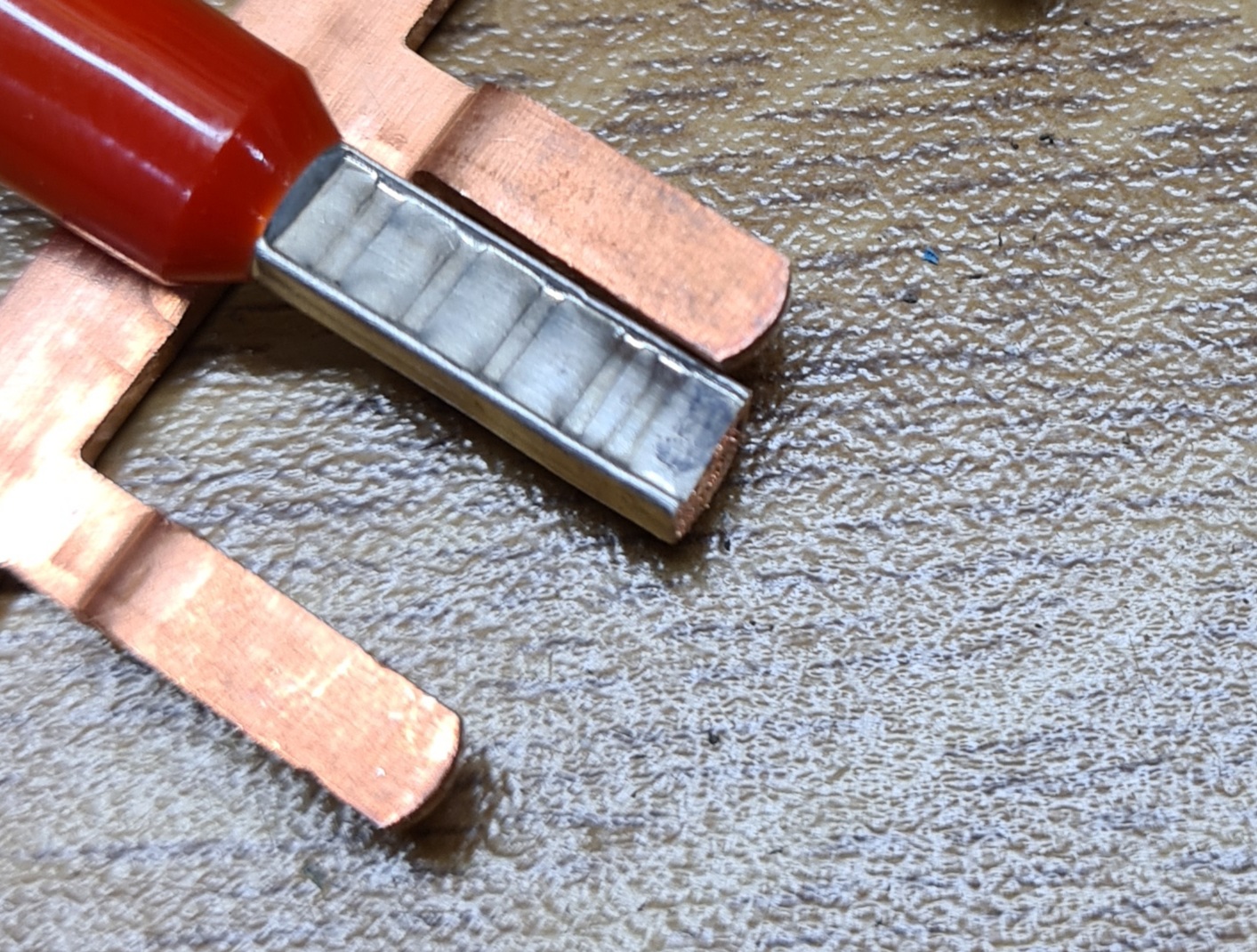

Modalità connessione pettini di cablaggio
Buongiorno,
apro a parte una discussione  per capire quale metodo sia meglio utilizzare per alimentare i sistemi di cablaggio a pettine. Nello specifico parlo di sistemi di connessione a due poli per gli interruttori Siemens compatti tipo 5SL30
Dovendo collegare alcuni interruttori (4-5)1P+N sotto ad un magnetotermico differenziale da 40 A dovrò uscire a valle di questo con uno spezzone di fs17 da 10mmq ed entrare in uno degli interruttori, poi tramite i pettini l'alimentazione verrà distribuita agli altri.
Per la distribuzione uso un pettine proposto dal produttore, che ammette l'alimentazione della stessa direttamente con il filo terminato con puntalini, senza morsetti.
Uso puntalini stretti con matrice trapezoidale. La matrice lascia un'impronta su una faccia del puntalino con alcuni solchi.
Come faccio a calcolare se la sezione di contatto è sufficiente a garantire un buon collegamento? Banalmente basta calcolare l'area delle porzioni che risultano a contatto e verificare che sia =>  10mmq ?
Non esageriamo coi sofismi. Stringi per bene i morsetti e dormi sonni tranquilli.
Che son pignolo lo ripete sempre anche mia moglie. Era più una curiosità. Mi interessava capire la sezione minima di contatto necessaria per supportare i 40 A, che mi hanno obbligato a scegliere un 10mmq come sezione del cavo. Penso che il ragionamento possa essere assimilabile anche alla sezione minima di stacco da un sistema di alimentazione a sbarre
Se la sagomatura del puntale fosse così critica ai fini della resistenza di contatto ci sarebbero delle prescrizioni tassative. Invece non ci sono, mentre tutti i costruttori si raccomandano di stringere bene le viti dei morsetti. Non credi che abbiano fatto tutti i loro test?
Personalmente in alcuni casi ho riscontrato danni da scarso contatto elettrico tra filo e morsetto a causa di un serraggio lento, mai a causa della forma del puntale (o del pettine). Anche perchè quando stringi, il puntale tende a deformarsi adattandosi alla forma delle superfici con cui è a contatto.
3 minuti fa, hfdax scrisse:
Se la sagomatura del puntale fosse così critica ai fini della resistenza di contatto ci sarebbero delle prescrizioni tassative. Invece non ci sono, mentre tutti i costruttori si raccomandano di stringere bene le viti dei morsetti. Non credi che abbiano fatto tutti i loro test?
Proprio Siemens, qualche tempo fa, aveva rilasciato una FAQ sull'uso dei puntalini sui sistemi PLC. Era stato riscontrato che certe forme di serraggio creavano falso contatti sulle schede di conteggio veloce.
Sulle busbar vedo che c'è pochissima documentazione.
Comunque ho fatto una prova colorando la barra di rame e stringendo bene il puntalino, dal lato non liscio, ovvero ponendo in contatto la zona con le valli e la barretta di rame. La zona di contatto è una piccolissima porzione di 2x1 mm di 3 cunette. Quindi circa 6 mmq.
