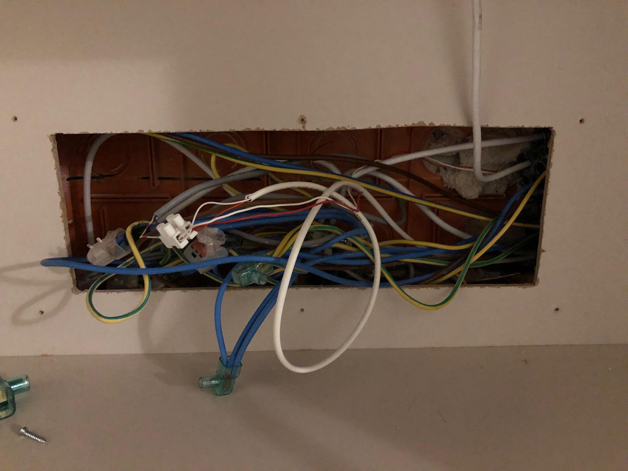

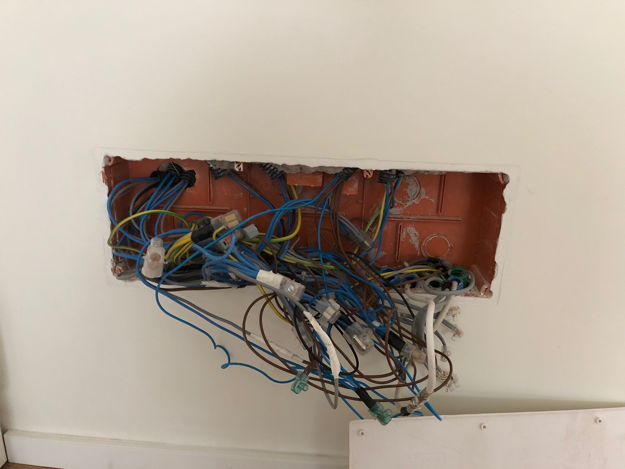

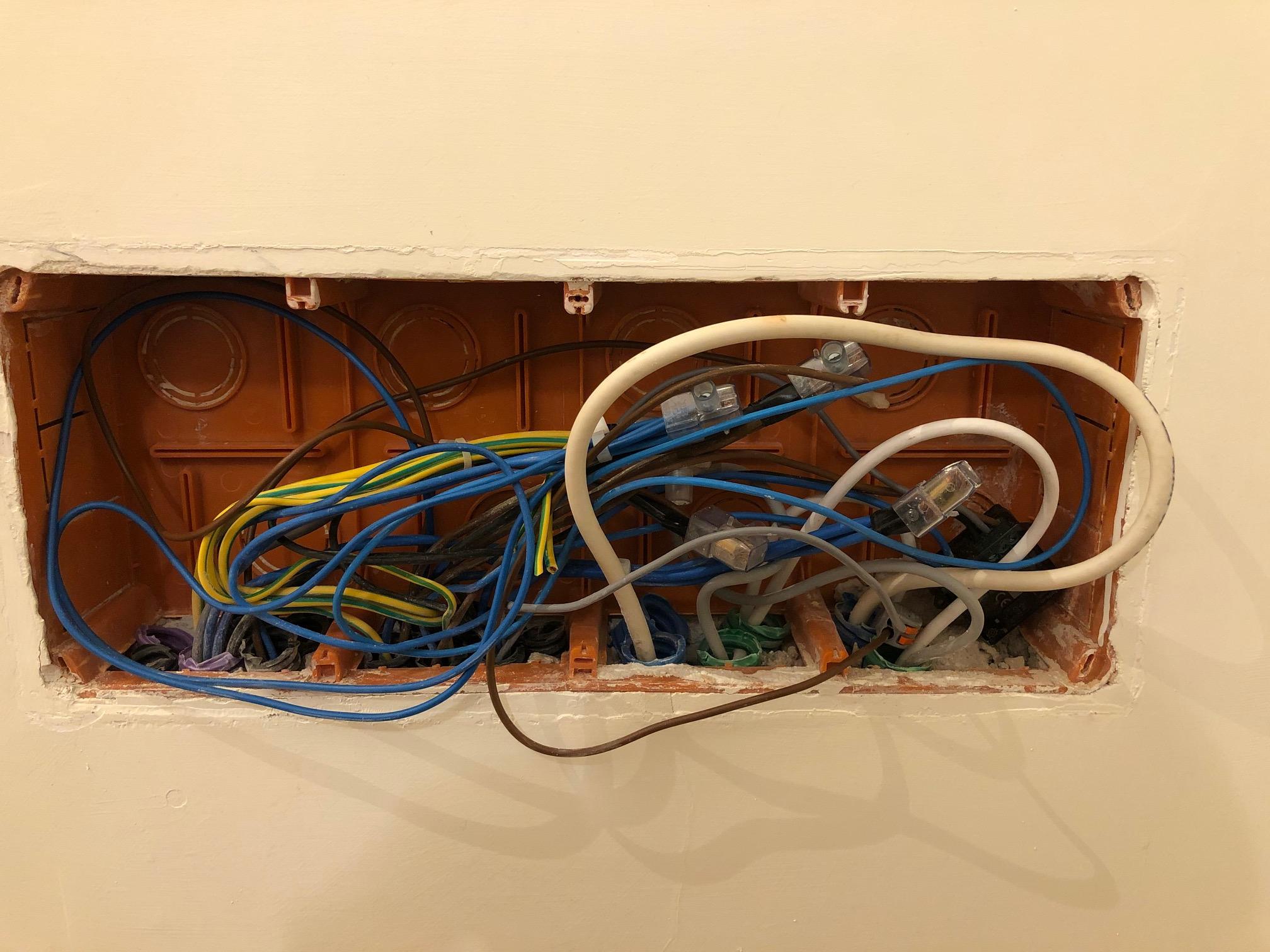

Come Riordinare le scatole di derivazione
Salve a tutti, avrei bisogno di un consiglio su come sistemare al meglio l’impianto elettrico di casa e dove l’impianto elettrico non è stato rifatto (il precedente proprietario aveva ristrutturato meno di 10 anni fa).
Ho installato “fai-da-te” l’impianto living now Smart della bticino e quindi ho tirato qualche neutro in più dentro le 503/504 degli interruttori.
Aprendo le scatole di derivazione però ho avuto qualche sorpresa…. del tipo:
1. giunti fatti con nastri, che ho sistemato per ora con i morsetti volanti tipo Wago
2. cavi fase neutro con colori invertiti il che mi fa un po’ rabbrividire e che ho cominciato a sistemare
3. morsetti usati oltre la loro capacità, che vorrei sistemare e scatole che scoppiano di cavi messi proprio male
4. presenza, nelle stesse scatole dove passano i cavi elettrici, dei cavi telefono e antenna (corrugati diversi almeno)
Sto provando a sistemare almeno i punti 1 2 e 3cose e mi chiedevo se, sarebbe indicato/consigliabile usare la morsetteria Cembre Z6,sostituendoli a quelli attuali, magari con guida DIN per avere le cose un po’ più ordinate, fortunatamente i corrugati escono tutti o da sotto o da sopra e non di lato (il che penso facilita eventualmente la guida DIN).
Le scatole sono larghe 48 cm, alte 16 cm e profonde 7 cm e non hanno la predisposizione per la barra DIN.
Vi riporto anche le foto…. Secondo voi è possibile (e fattibile fai-da-te) sistemare le cose come ho descritto (anche se non con guide DIN almeno con morsetti Cembre Z6 (o simili) adeguati?)
Grazie mille a tutti.
Ps. Se notate qualche cavo troppo lungo sono quelli che ho tirato io e che ho lasciato volutamente più lunghi così da avere margine nel momento in cui andrò a riorganizzare le scatole.
Ciao Enrico1011,
3 ore fa, Enrico1011 scrisse:
Secondo voi è possibile (e fattibile fai-da-te) sistemare le cose come ho descritto (anche se non con guide DIN almeno con morsetti Cembre Z6 (o simili) adeguati?)
Certo che puoi, nessuno te lo vieta anzi e sicuramente esce un lavoro migliore di come l'hai trovato.
Ad ogni modo vanno bene anche i morsetti che hai messo provvisoriamente, magari sistemare meglio i fili, quello sì, poi vedi tu.
28 minuti fa, ROBY 73 scrisse:
sicuramente esce un lavoro migliore
tua personalissima opinione ?!
Maurizio Colombi
Un paio di considerazioni personali su quello che non si può guardare in una cassetta di derivazione:
il doppino telefonico giuntato con i mammut,
i forbox con il nastro sul morsetto e senza nastro sui fili,
una mezza cazzuolata di cemento secco nella cassetta...
Un paio di considerazioni su quello che hai intenzione di fare:
le morsettiere multipolari, lasciale dove sono... ci sono tre o quattro fili al massimo per ogni morsetto,
quelle scatole non scoppiano assolutamente di cavi, credi a me.
Ma, come dicevo prima, sono solo mie opinioni...
59 minuti fa, click0 scrisse:
tua personalissima opinione ?!
Ah beh certo ci mancherebbe altro,  nessuno ti vieta di pensarla diversamente, anzi.
