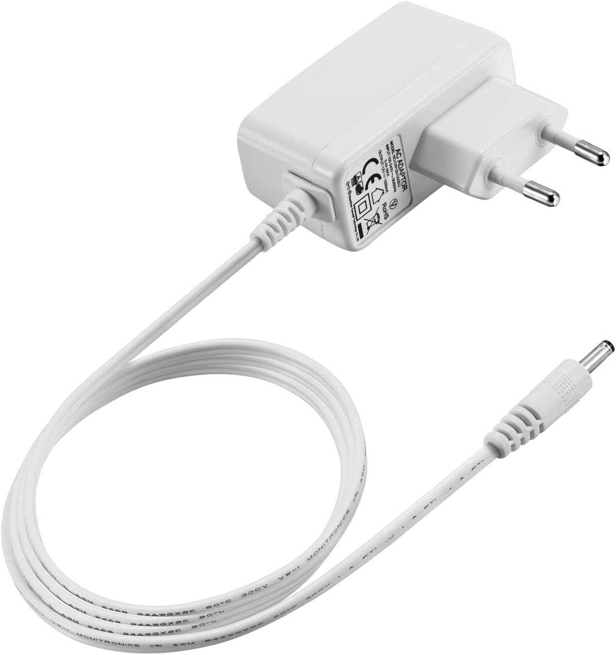

Nino0202 Inserito: 30 aprile 2021 Segnala Share Inserito: 30 aprile 2021 (modificato) progetti un alimentatore per fornire ad un dispositivo elettronico una tensione di alimentazione continua di 5V, prelevando energia dalla rete. Chi può aiutarmi Modificato: 30 aprile 2021 da Nino0202 Link al commento Condividi su altri siti More sharing options...
patatino59 Inserita: 30 aprile 2021 Segnala Share Inserita: 30 aprile 2021 Con quale tecnologia intendi realizzarlo ? Lineare o Switching ? E' un esercizio o una reale necessità ? Link al commento Condividi su altri siti More sharing options...
Livio Orsini Inserita: 1 maggio 2021 Segnala Share Inserita: 1 maggio 2021 Dovresti specificare almeno la massima corrente di cui hai necessità. Comunque ecco un'idea di base. Metti un trasformatore 230V/9V, dal secondario alimenti un ponte raddrizzatore seguito da un condensatore elettrolitico di almeno 750µF ( la capacità esatta dipende dalla corrente che dovrà erogare l'alimentatore). poi usi un regolatore a 3 piedini tipo LM7805 ed in uscita avrai i 5V che ti necessitiano. Questo è il metodo più semplice, facile e sicuro per ottenere un alimentatore da 5V, in grado di erogare 200mA - 300mA; se necessiti di maggior corrente bisgnerà rivedere il tutto. Link al commento Condividi su altri siti More sharing options...
Lorenzo-53 Inserita: 8 maggio 2021 Segnala Share Inserita: 8 maggio 2021 Link al commento Condividi su altri siti More sharing options...
