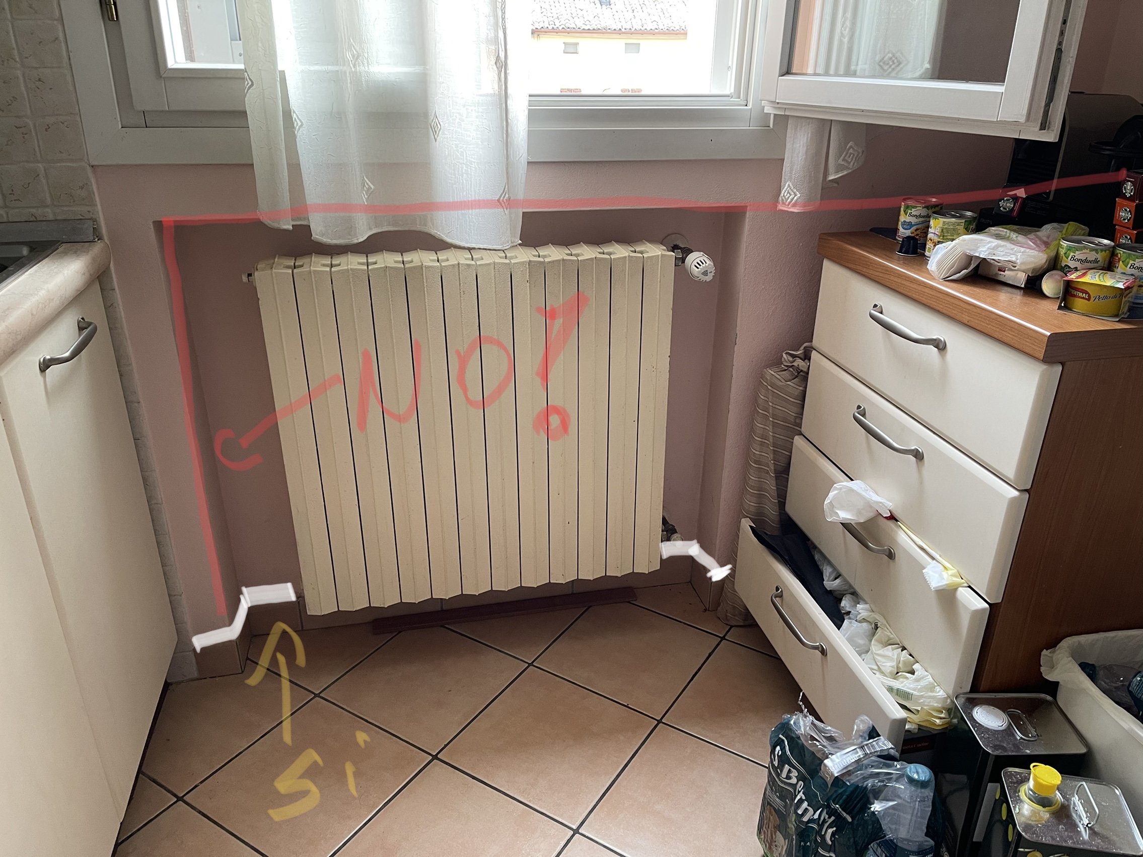

Scarico condensa in canalina con gomiti
Emiliano Lugli
Buongiorno.
mi hanno installato una caldaia a condensazione. Non mi soddisfa la soluzione dello scarico condensa, con pompa che porta con un tubicino in pvc lo scarico al comignolo, insieme alla canna fumaria. Temo geli in inverno. Essendo il vano caldaia confinante con la cucina, ma da lato opposto degli scarichi, pensavo di portare un tubicino li, solo che deve attraversare una parte dove c'è una nicchia del termosifone, in pratica con due curve e controcurve. E' tecnicamente possibile?. Grazie dell'aiuto. Allego delle foto.
Alessio Menditto
30 minuti fa, Emiliano Lugli scrisse:
con pompa che porta con un tubicino in pvc lo scarico al comignolo,
La pompa porta l’acqua di condensa in alto??
8 ore fa, Emiliano Lugli scrisse:
E' tecnicamente possibile
Si certo, senza pompa ma devi riprendere lo scarico della cucina da terra
Ci sono tubi bianchi da 20 e gomiti con guarnizioni
Cerca di dare una leggerissima pendenza
E comunque la condensa acida non può essere scaricata a cielo libero ma sempre convogliata in uno scarico
Emiliano Lugli
In questo caso comunque non è acida visto il neutralizzatore. Ma con oltre 4 gomiti iesce lo stesso? E comunque se non  metto una canalina mia moglie mi uccide...
Non è che con neutralizzatore diventa acqua santa, deve sempre essere convogliata
Con 4 gomiti riesce lo stesso a scaricare, anche perché la caldaia è molto più alta e la gravità ti aiuta
Comprendo la paura della moglie, ma quando si bloccherà la pompa sotto la caldaia....e si bloccherà.... Inizierà senza avvisare a gocciolare sul mobile e li tua moglie sarà molto pericolosa😁 (a meno che non abbiano messo una pompa che blocca la caldaia se non va)
Emiliano Lugli
il 2/5/2021 at 09:00 , robertice scrisse:
Non è che con neutralizzatore diventa acqua santa, deve sempre essere convogliata
Con 4 gomiti riesce lo stesso a scaricare, anche perché la caldaia è molto più alta e la gravità ti aiuta
Comprendo la paura della moglie, ma quando si bloccherà la pompa sotto la caldaia....e si bloccherà.... Inizierà senza avvisare a gocciolare sul mobile e li tua moglie sarà molto pericolosa😁 (a meno che non abbiano messo una pompa che blocca la caldaia se non va)
La caldaia è nello stanzino sul balcone, non è in quel pensile a dx, fissato sul muro che confina con lo stanzino. Si, la pompa ha il blocco, ma se lascio tutto così com'è sono abbastanza sicuro che alla prima gelata notturna il blocco sia dietro l'angolo.
L'idea dell'installatore sarebbe togliere la pompa, bucare il muro, arrivare in cucina con uno scarico da collegare a quelli del lavello (a sx). A me va anche bene, purchè il tubo sia nascosto dietro una canalina. Solo che inizialmente lui mi proponeva il percorso in rosso. Che è orrendo. Io mi chidevo se sia realizzabile quello in bianco nella foto allegata.
Modificato: da Emiliano Lugli
