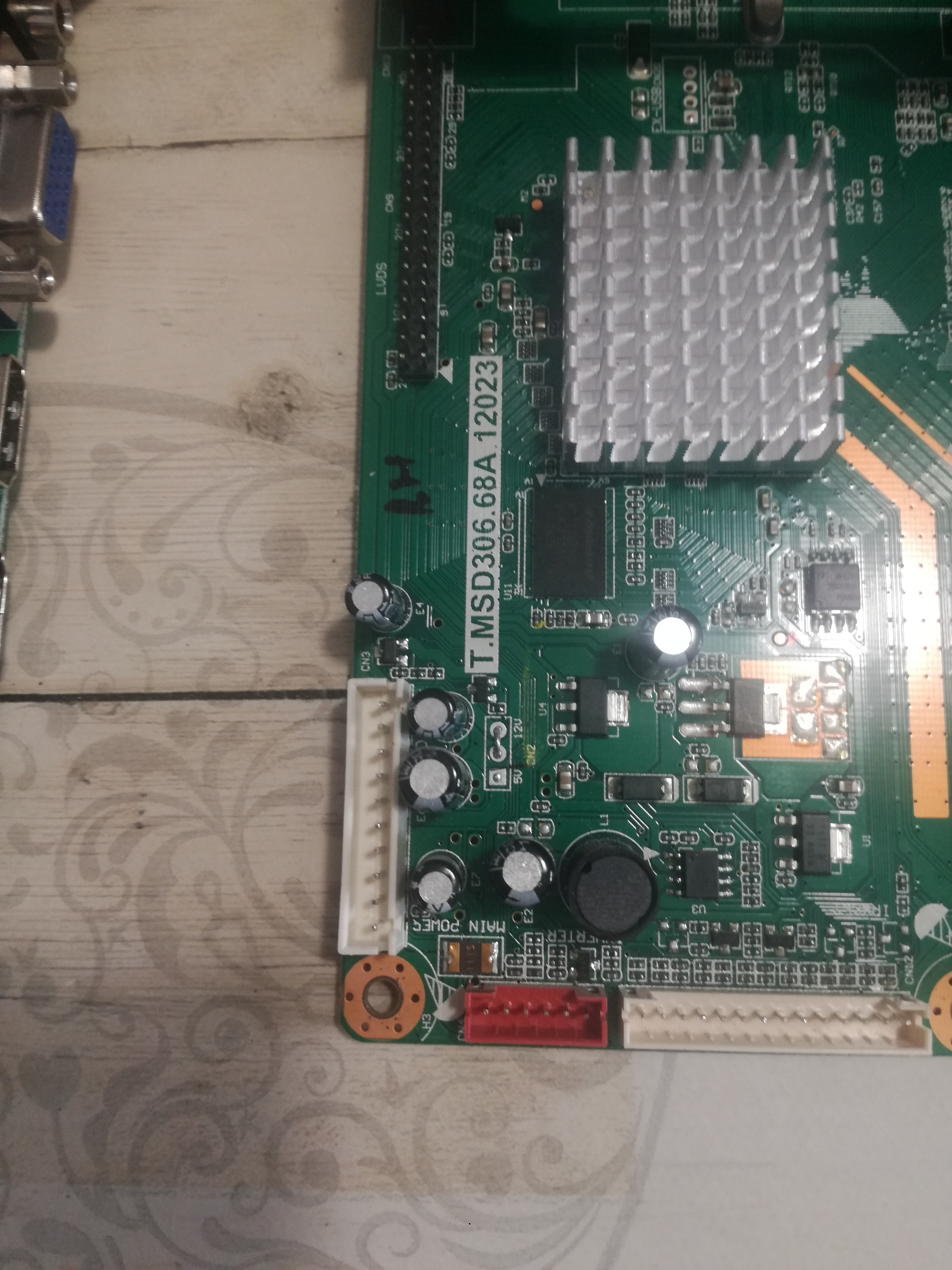

Renix81 Inserito: 2 maggio 2021 Segnala Inserito: 2 maggio 2021 (modificato) Salve a tutti,spero che qualcuno mi possa aiutare. Non riesco a trovare lo schema elettrico per una main board T.MSD306.68A.12023. Grazie in anticipo😊 Modificato: 2 maggio 2021 da Renix81 Ho sbagliato scrittura
Riccardo Ottaviucci Inserita: 2 maggio 2021 Segnala Inserita: 2 maggio 2021 sarebbe già un miracolo trovare la scheda intera,figuriamoci lo schema
Registrati per un nuovo account nella nostra comunità . è facile!
