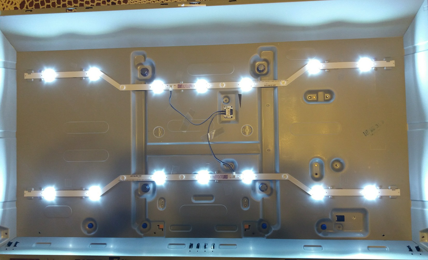

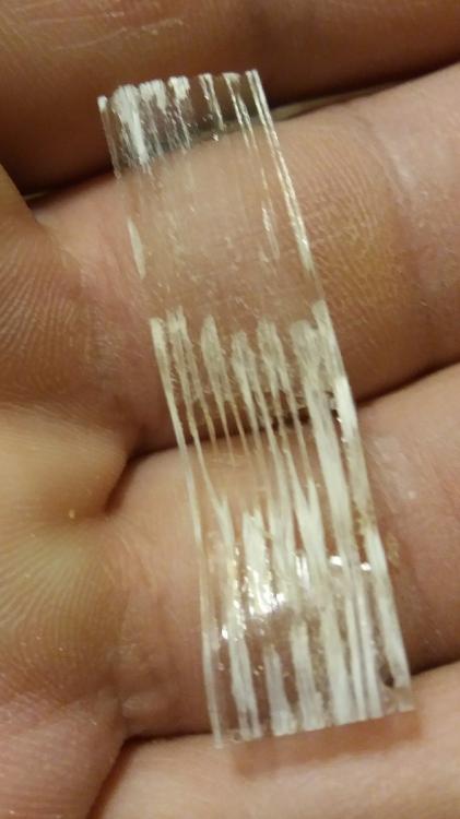

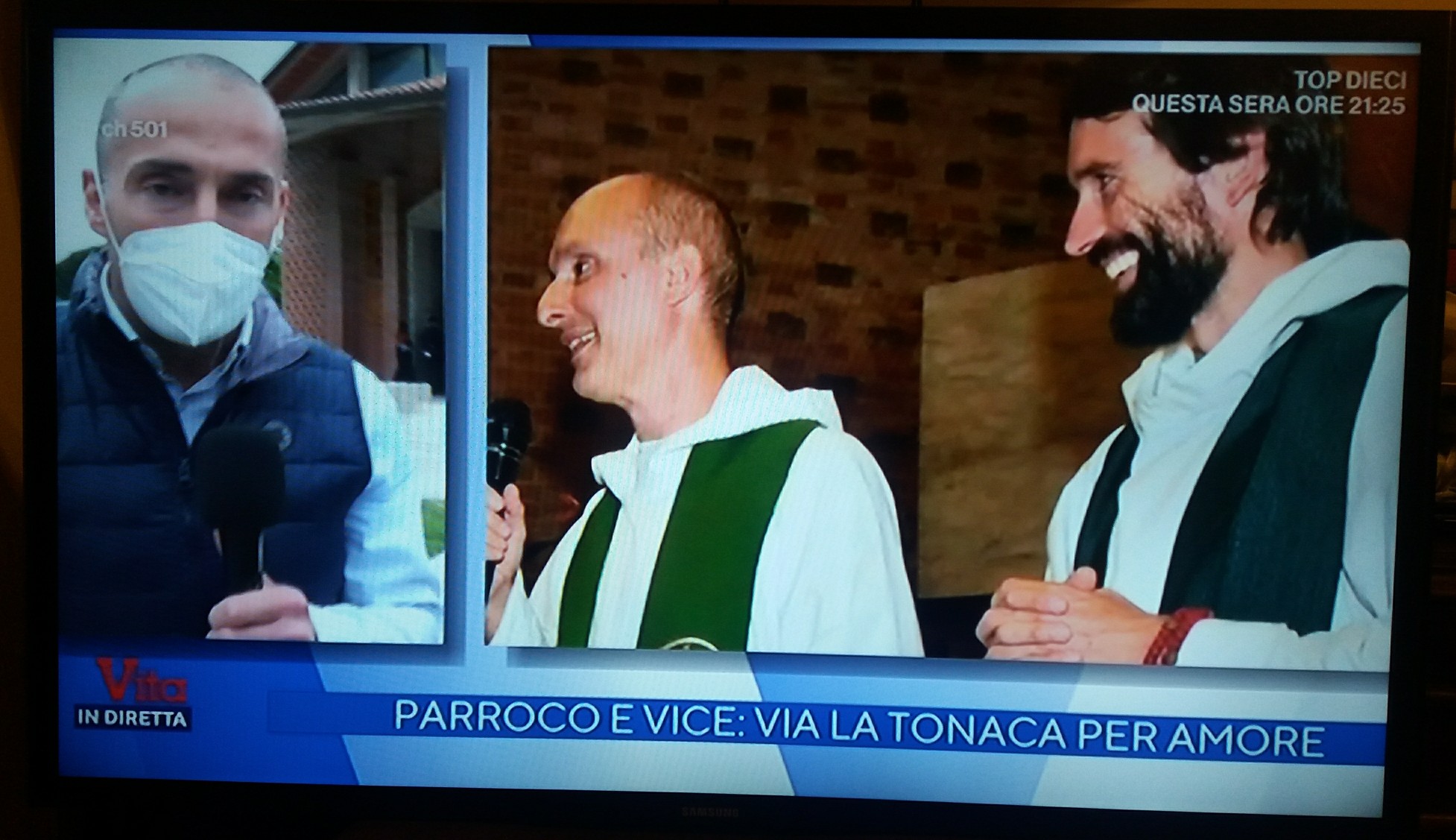

sslazio1900 Inserito: 2 maggio 2021 Segnala Inserito: 2 maggio 2021 Salve, mi hanno portato questo tv che presenta lo schermo che si accende e spegne in continuazione. L'immagine è presente. È la retroilluminazione che si spegne ogni 1-2 secondi. Avendo una t-con di ricambio l'ho sostituita ma il problema persiste. Ho controllato le tensioni e sembrano tutte ok. Credo sia un problema del pannello. Cosa posso controllare? Saluti Gianluca
Dumah Brazorf Inserita: 2 maggio 2021 Segnala Inserita: 2 maggio 2021 (modificato) Appunto è la retroilluminazione che ha problemi, non il pannello lcd quindi anche il tcon non centra. Per conferma verifica che puntando una luce forte allo schermo le immagini continuano a vedersi per tutto il tempo. C'è da capire se sono i led della retroilluminazione o l'alimentatore. Modificato: 2 maggio 2021 da Dumah Brazorf
sslazio1900 Inserita: 3 maggio 2021 Autore Segnala Inserita: 3 maggio 2021 Lo schermo resta visibile in controluce. Non ho mai aperto un pannello. È possibile senza fare danni ulteriori? Sono led particolari che si trovano facilmente?
Dumah Brazorf Inserita: 3 maggio 2021 Segnala Inserita: 3 maggio 2021 Stando attenti sì. Dovessero essere solo un paio potresti anche accontentarti e bypassarli mettendo in corto le piazzole. Il problema è che non puoi sapere quanti led sono andati a priori. Guarda dei video, non per forza specifici sul tuo modello, così ti fai un'idea di quello che dovrai (cercare di) fare.
Riccardo Ottaviucci Inserita: 3 maggio 2021 Segnala Inserita: 3 maggio 2021 1 ora fa, Dumah Brazorf scrisse: bypassarli mettendo in corto le piazzole. è sempre sconsigliabile però se non si vuole rispannellare a breve il lavoro a regola d'arte è sostituire tutte le strisce in kit (dipende da quanto si vuole spenderci)
3kek1 Inserita: 3 maggio 2021 Segnala Inserita: 3 maggio 2021 Andrebbe accesa la retroilluminazione con un tester, se rimane accesa molto probabilmente sono i sensori luce sulle barre..
sslazio1900 Inserita: 7 maggio 2021 Autore Segnala Inserita: 7 maggio 2021 (modificato) Aggiornamento: con molta calma e pazienza ho rimosso il pannello e tutti i filtri. Ci sono 2 barre led da 7 led ognuna. Collegando l'alimentazione la barra superiore a il led centrale non funzionante. La barra sotto si accende tutta. Misurando le tensioni allinizio della barra, la barra sotto ha una tensione di 17.40 volt che scende a 16.60 volt quando si spegne. La barra sopra (quella con il led rotto) invece ha una tensione di 16.90 volt e scompare nell'attimo dello spegnimento. Ora la mia domanda è questa. Cambiare i led bruciati (se si trovano) oppure tutta la barra? Seconda domanda. Può essere quel solo led ha provocare il problema oppure ci potrebbe essere dell'altro legato alla main board? Modificato: 7 maggio 2021 da sslazio1900
3kek1 Inserita: 7 maggio 2021 Segnala Inserita: 7 maggio 2021 (modificato) Se non conosci tecniche opportune cambia entrambe le barre.. pero', che protezione del cavolo e' che si sprotegge da sola ogni tot secondi? Modificato: 7 maggio 2021 da James Bonz
Dumah Brazorf Inserita: 7 maggio 2021 Segnala Inserita: 7 maggio 2021 Non è che si sprotegge, si resetta e riprova. Se il circuito "sente" che la tensione o la corrente non sono nominali si ferma e riprova. E' un comportamento normale anche in caso di corto circuiti. Chiaramente il controllo è così veloce che non si viene a creare pericolo o danneggiamento ulteriore ai componenti. Io proverei a togliere quel led, fare ponte sui contatti e vedere come si comporta. L'alimentatore controlla i led in corrente, non in tensione, quindi un led in meno non pesa sugli altri.
VERGHI1 Inserita: 7 maggio 2021 Segnala Inserita: 7 maggio 2021 Consiglio: sostituisci entrambe le barre non vi saranno rientri a breve è lavoro ok! Sulla baia le barre si trovano
sslazio1900 Inserita: 7 maggio 2021 Autore Segnala Inserita: 7 maggio 2021 Grazie per le risposte. Si credo di averle già trovate sulla baia. Vi tengo aggiornati
3kek1 Inserita: 7 maggio 2021 Segnala Inserita: 7 maggio 2021 1 ora fa, Dumah Brazorf scrisse: Non è che si sprotegge, si resetta e riprova cioe' si sprotegge.. 1 ora fa, Dumah Brazorf scrisse: E' un comportamento normale anche in caso di corto circuiti. Normale su un alimentatore generico, in quello per retroilluminazione non e' comune, fin'ora ne ho visti pochi.. pero' forse e' meglio cosi' , cosi i mezzi morti li finisce a colpi di volt..
sslazio1900 Inserita: 7 maggio 2021 Autore Segnala Inserita: 7 maggio 2021 Siccome non ho mai comprato le barre led per la retroilluminazione, avendole trovate sulla baia, come vanno spedite per non rovinarle? Si possono, diciamo arrotolare oppure lunghe?
3kek1 Inserita: 7 maggio 2021 Segnala Inserita: 7 maggio 2021 (modificato) Sono di metallo Modificato: 7 maggio 2021 da James Bonz
Riccardo Ottaviucci Inserita: 7 maggio 2021 Segnala Inserita: 7 maggio 2021 si possono inserire in tubi di plastica per canalizzazioni elettriche
3kek1 Inserita: 7 maggio 2021 Segnala Inserita: 7 maggio 2021 Purtroppo no perché sono a zigzag , ne ho due in vendita.. fossi io prenderei due vecchie riviste e le avvolgo dentro
Riccardo Ottaviucci Inserita: 7 maggio 2021 Segnala Inserita: 7 maggio 2021 ci sono anche i tubi porta fogli da disegno di cartone e credo siano del diametro giusto (5 cm almeno)
3kek1 Inserita: 7 maggio 2021 Segnala Inserita: 7 maggio 2021 (modificato) Io riciclo sempre materiale, col poco che si ricava e il tempo che si perde, si può anche.semplicemente prendere una scatola di cartone, la si apre taglia e avvolge attorno.. magari si mette dentro una foto di Elettra Lamborghini... Effetto indurente... Modificato: 7 maggio 2021 da James Bonz Boh
sslazio1900 Inserita: 13 maggio 2021 Autore Segnala Inserita: 13 maggio 2021 (modificato) Aggiornamento: sono finalmente arrivatele barre led prese sulla baia. Montate e perfettamente funzionanti. Ora devo rimontare il tutto con molta attenzione. Una domanda. Le barre oltre dai 3 fermi in plastica erano fermate da dei pezzi di nastro adesivo telato ( che non ho). Posso mettere qualcos'altro oppure quello è specifico per tenere le barre? Modificato: 13 maggio 2021 da sslazio1900
sslazio1900 Inserita: 13 maggio 2021 Autore Segnala Inserita: 13 maggio 2021 Infatti. Ma su questo televisore c'è ne sono 4 pezzi ogni barra. Sono belle ferme con i loro ganci in plastica. Non ci metto niente?
3kek1 Inserita: 13 maggio 2021 Segnala Inserita: 13 maggio 2021 metti della colla a caldo una goccia magari, e' anche meglio, se no dello nastro trasoarente..
sslazio1900 Inserita: 14 maggio 2021 Autore Segnala Inserita: 14 maggio 2021 Allora barre led fermate con una gocciadi colla a caldo come suggerito da James Bonz. Rimontato il tutto facendo molta attenzione è tornato perfettamente funzionante. Grazie a tutti per l'aiuto. Saluti Gianluca
