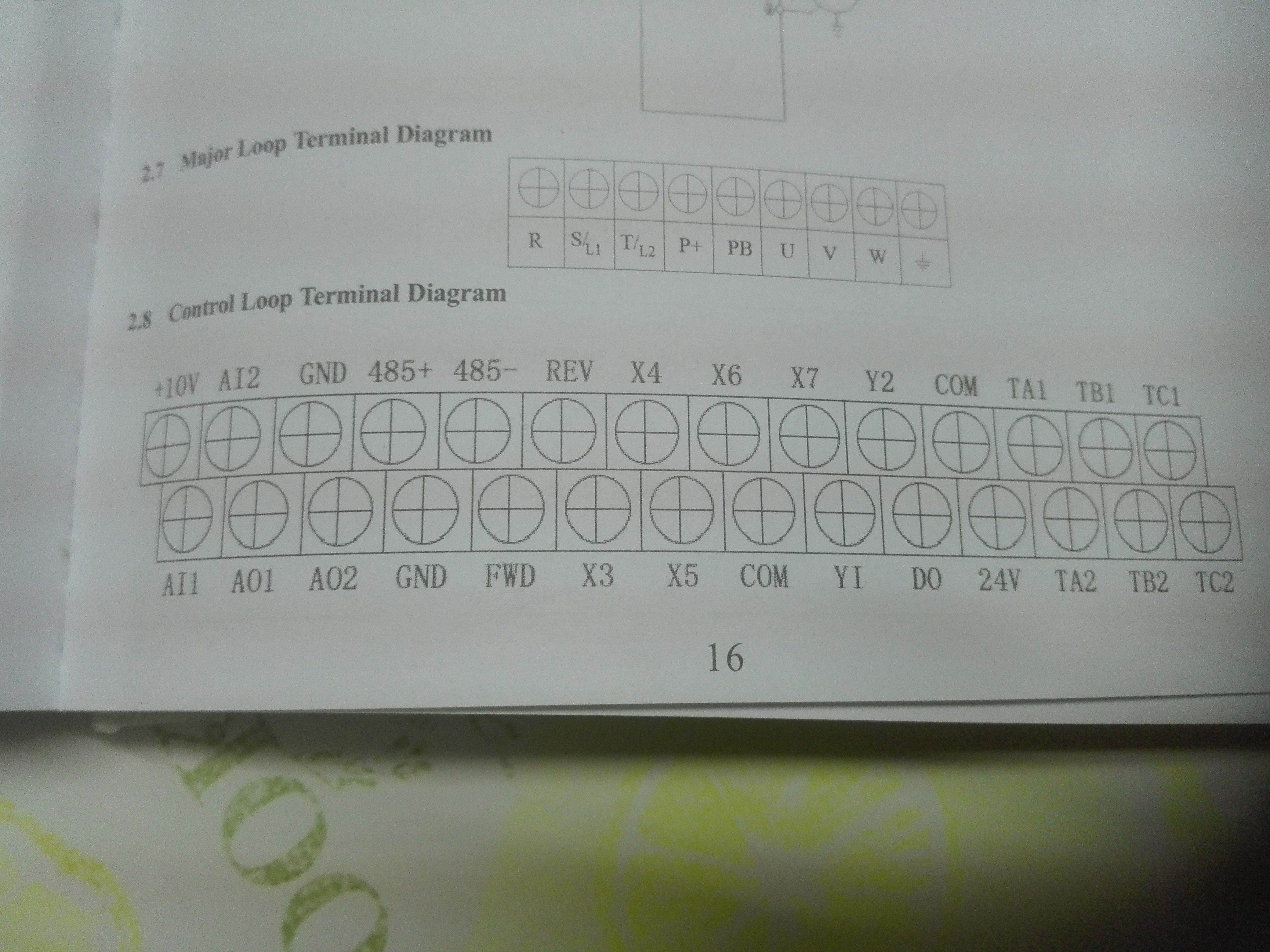

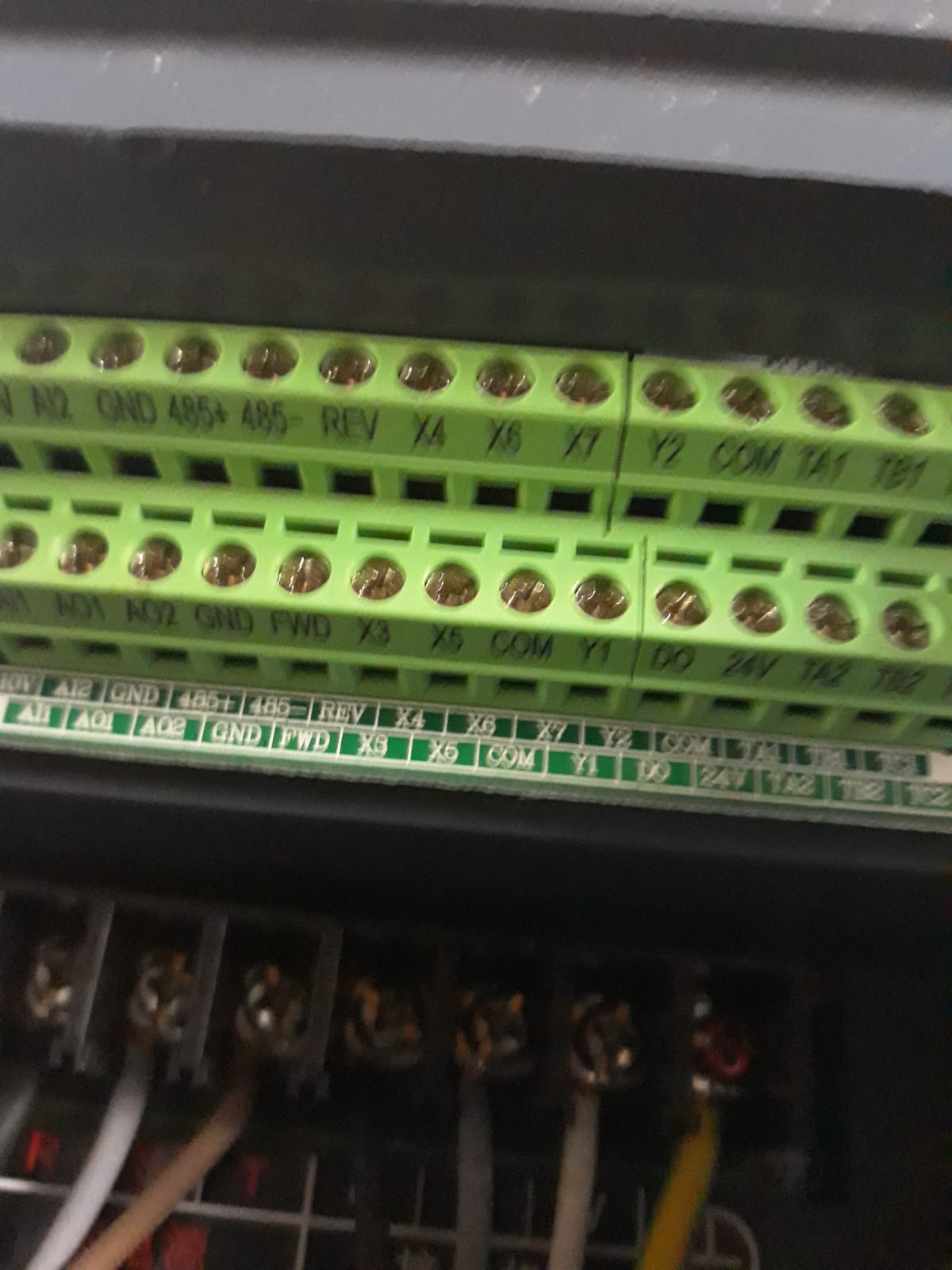

Inverter Sako
Buongiorno a tutti,
e complimenti per il forum.
Vi scrivo perchè ho un problema su un inverter Sako. L'inverter è collegato a un motore asincrono trifase che esegue delle lavorazioni meccaniche.
L'inversione del senso di marcia del motore da inverter è piuttosto lenta; richiede di entrare nel pannello e variare dei parametri (Ci va piu' di un minuto).
Per le lavorazioni che eseguo devo invertire il senso di marcia rapidamente e vorrei fare l'inversione direttamente dalla morsettiera dell'inverter.
Sono liberi, disponibili e accessibili i morsetti FWD e REV. Ci sono poi i morsetti che danno la tensione +10V e +24V. Come devo collegarmi in morsettiera per fare l'inversione con un interruttore a tre posizioni o un invertitore?
Grazie mille
Peppe
Solitamente si fa con i morsetti fwd e rev chiusi sul com, ma se non sono stati programmati potrebbero non funzionare, volendo si può fare l'inversione anche con il potenziometro sempre se è stato programmato, quindi per prima cosa devi per forza leggere bene il manuale e studiarti le varie impostazioni secondo l'uso che ne vuoi fare.
Non hai il manuale deltuo inverter?
  • 6 months later...
Grazie mille per le vostre risposte,
ho il manuale ma purtroppo è solo in inglese e non è fatto benissimo. Io avevo in mente di usare i segnali FWD, REV e COM ma non ho la certezza che vada bene. Non vorrei fare danni.
Buona serata a voi
