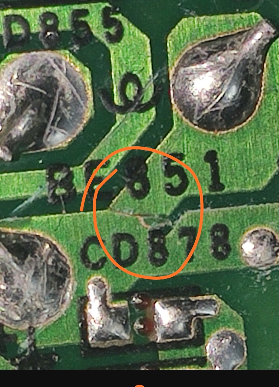

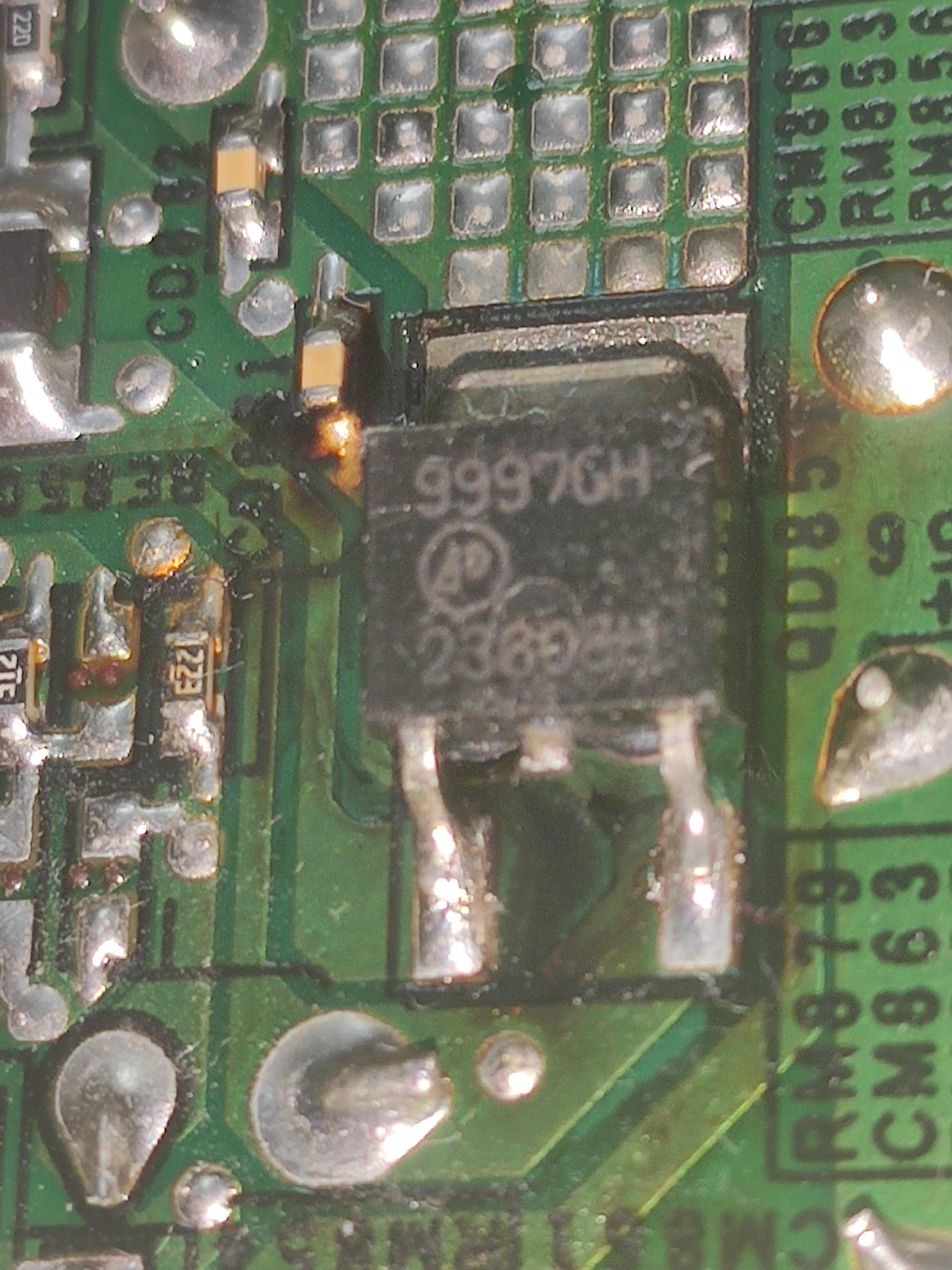

samsung t22b300ew in c.c.
Salve a tutti , il TV monitor in oggetto dopo un primo controllo ho rilevato la rottura del componente 9997gh MOSFET.
Il quale ha bruciato in parte il circuito stampato sotto la parte dissipativa. Il circuito in questione alimenta le lampade a led. Ho sostituito il componente ma si rompe immediatamente senza che interviene nessuna protezione.
Può essere un problema del circuito di pilotaggio?
Modificato: da overplay
Riccardo Ottaviucci
certamente
Si , risolto mancava un riferimento per una pista interrotta e il mosfet si rompeva.L'ho sostituito con uno equivalente ed il TV funziona regolarmente.
