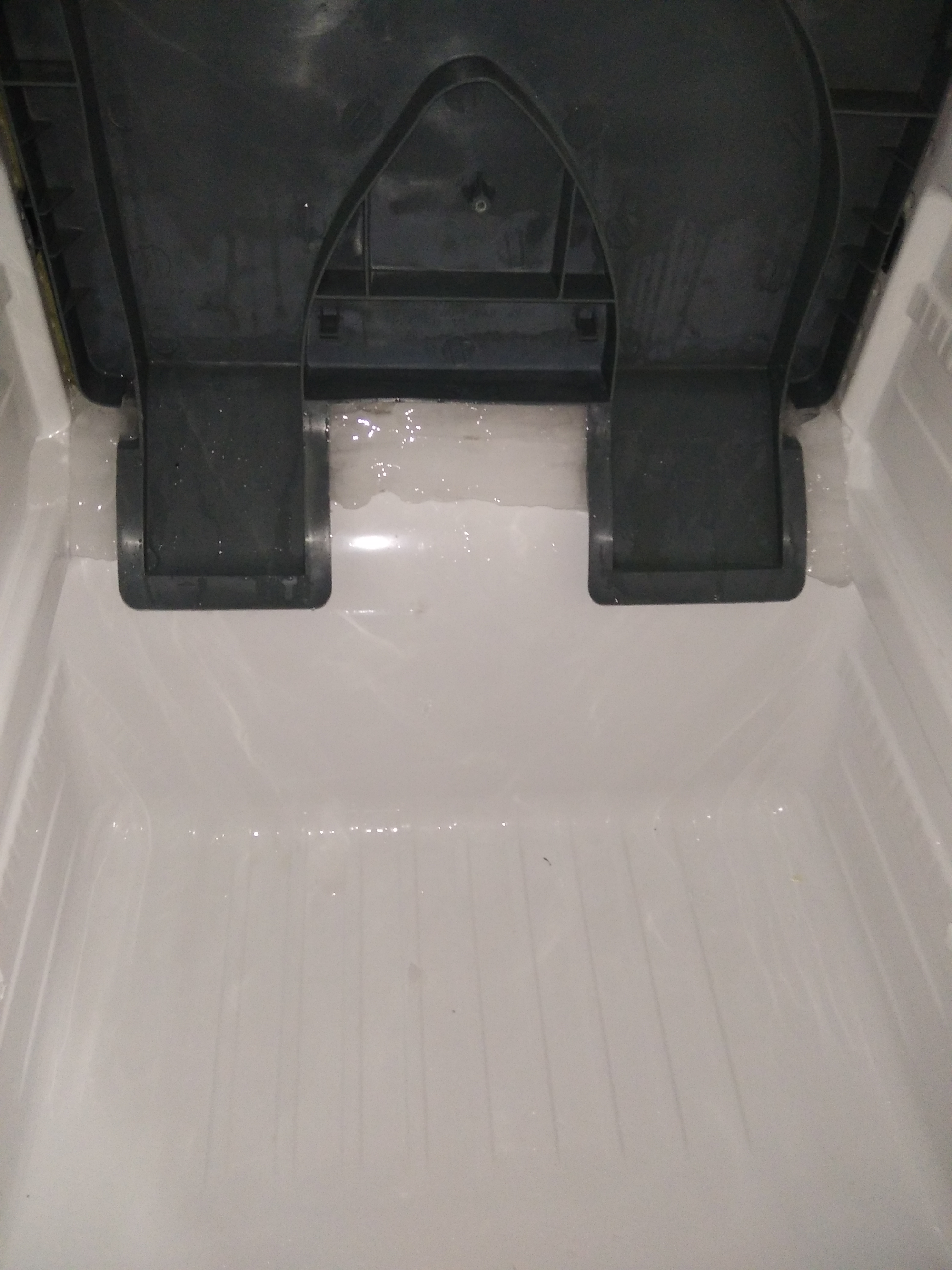

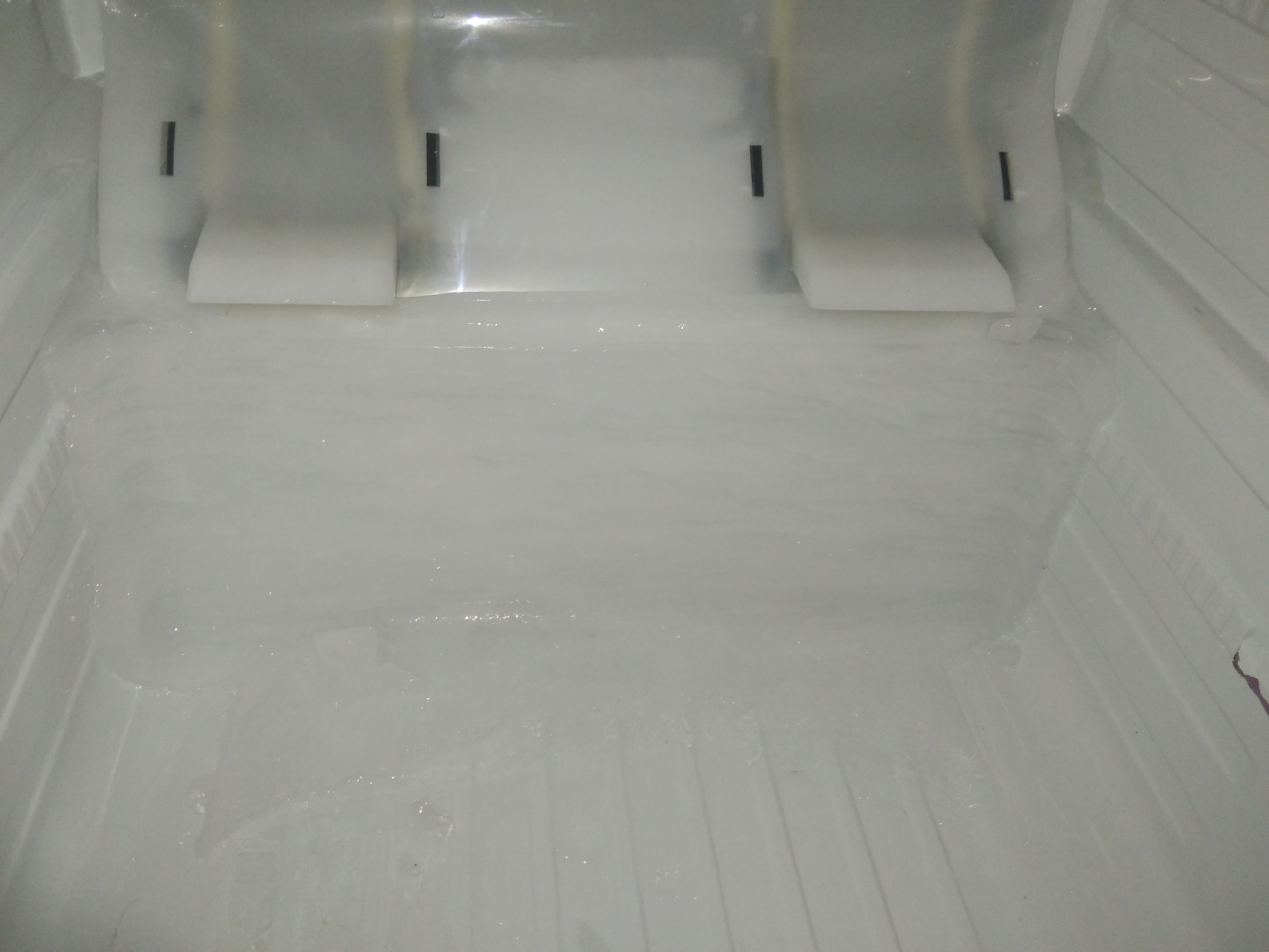

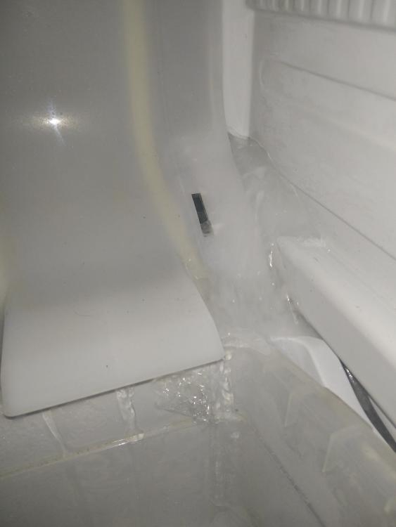

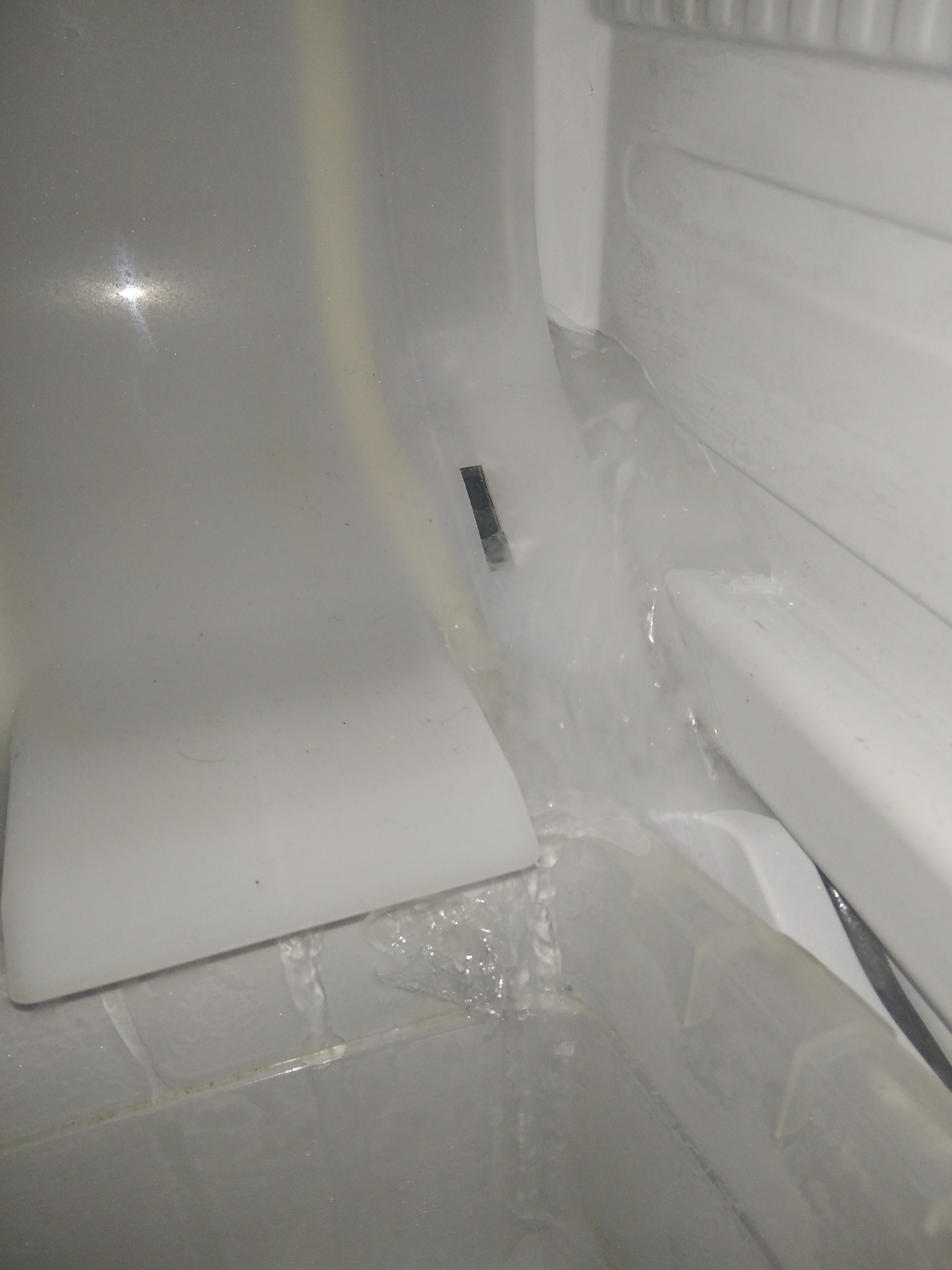

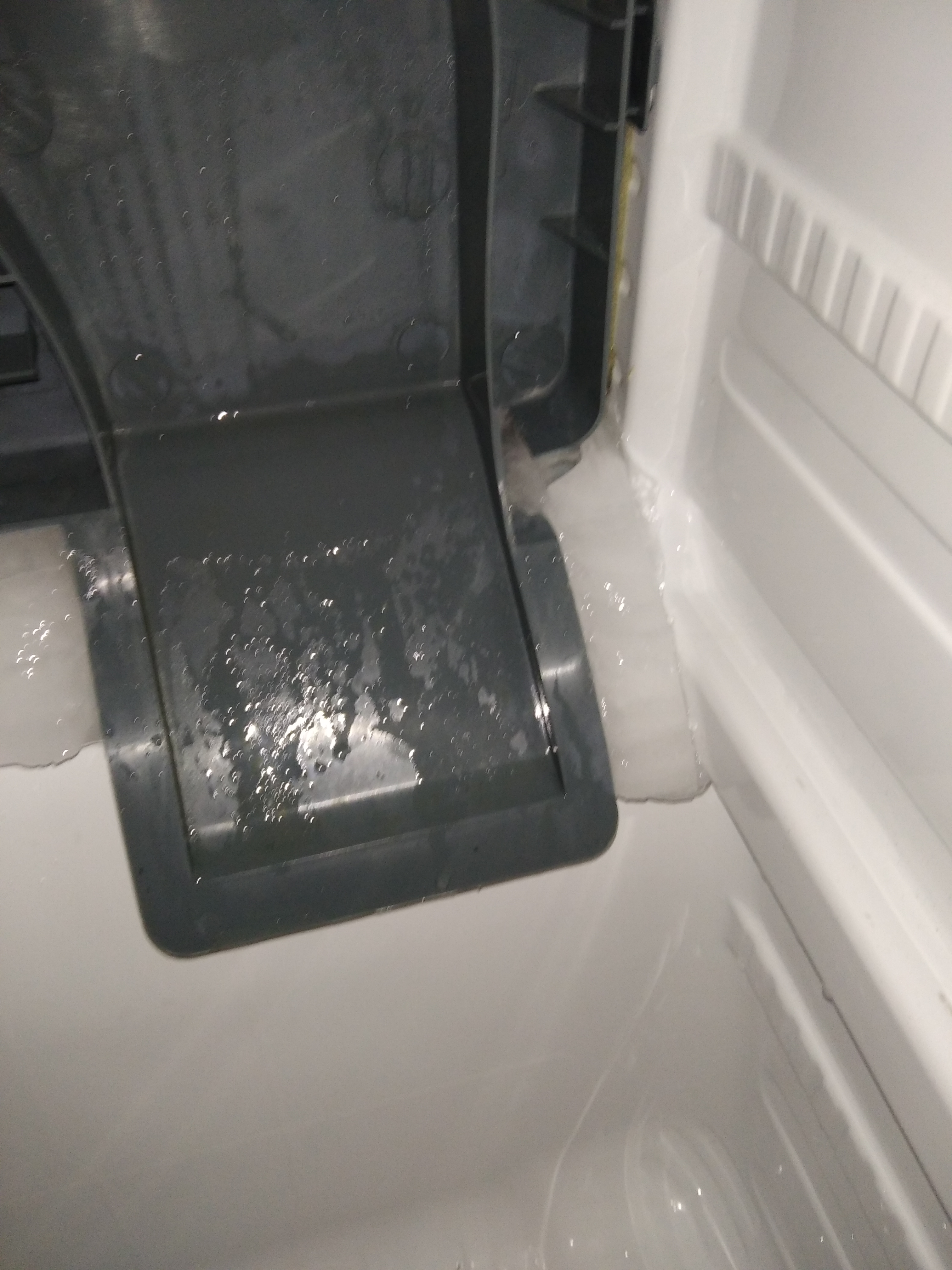

leo1976 Inserito: 3 maggio 2021 Segnala Inserito: 3 maggio 2021 Buongiorno a tutti,il mio frigo in questione dopo 10 anni di onorato servizio mi ha dato il suo primo problema.Il vano frigo non funziona mentre la parte congelatore funziona perfettamente, IL display indica una temperatura nel vano frigo di 3° che lampeggia che ovviamente non corrisponde a verità, e poi lampeggia! Da cosa partire? grazie
leo1976 Inserita: 3 maggio 2021 Autore Segnala Inserita: 3 maggio 2021 Ho spento il frigo, svuotato parte superiore e inferiore e nel congelatore ho trovato uno degli ultimi ghiacciai ancora in vita. La massa di ghiaccio parte dal condensatore e scende sul fondo fino a bloccare l'ultimo cassetto. Piano piano sto scongelando tutto. Potrebbe essere la causa?
leo1976 Inserita: 3 maggio 2021 Autore Segnala Inserita: 3 maggio 2021 Aggiornamento di situazione, ho aperto il vano congelatore sciolto e ripulito dal blocco di ghiaccio presente. Verificato il funzionamento regolare della ventola. Nel vano frigo ci sono due dumper, uno piccolino per la refrigeraxione dedicata di un cassetto e uno granfe per il resto del vano frigo. Li ho aperti manualmente a frigo spento, rimontato e acceso il frigo si sono chiusi all'accensione. Sono riuscito a verificare cge il piccolino funziona, come faccio a testare il grande? Lo do per funzionante dato che si et chiuso autonomamebte all'avvio?
Stefano Dalmo Inserita: 3 maggio 2021 Segnala Inserita: 3 maggio 2021 Lascia stare , più muovi e più si possono provocare danni . Ripulisci il ghiaccio dall'evaporatore e controlla lo scarico nel vano motore immettendo acqua nel raccoglitore sotto l'evaporatore . Se il ghiaccio ha modificato la posizione della resistenza di sbrinamento , correggila . E richiudi .
leo1976 Inserita: 4 maggio 2021 Autore Segnala Inserita: 4 maggio 2021 Buongiorno, frigo riacceso ieri pomeriggio e perfettamente funzionante, evidentemente il problema era proprio il ghiaccio alla base. Grazie e buona giornata.
Stefano Dalmo Inserita: 4 maggio 2021 Segnala Inserita: 4 maggio 2021 Bene!! Grazie dell'aggiornamento .
