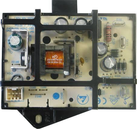

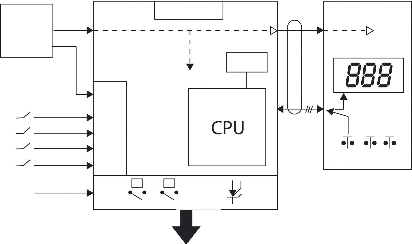

Forno Siemens non si accende: . riparazione...
ZAlx
Salve a tutti,
Ho problemi con un forno Siemens HB380560 che non si accende più.
Non visualizza nemmeno l'ora da spento...
Da un mesetto, ogni tanto, faceva saltare la corrente quando lo accendeva o.
Da ieri invece, ha fatto prima saltare la corrente... E non si è più acceso.
Ora non si vede nemmeno più l'ora, e non si accende nemmeno più la lampada.
Mi viene da pensare possa essere la scheda alimentazione.
La scheda ha questa sigla: SNT-12-F     YL 135 T85
Con un tester, vedo che in ingresso ha i 220V.
Ma... Come posso capire se realmente è lei che si é rotta?
In rete ho trovato questo
https://www.fabrice-salvaire.fr/en/blog/repair-a-gaggenau-bosh-oven-power-supply/
Ho provato a vedere se riesco misurare sul connettore di uscita (5 poli) i 9,6V in DC... Ma non ci sono.
Non sapendo li ho misurati con e SENZA carico...
Può essere questa la conferma che questa scheda é rotta?
Voi come procedereste?
Non vorrei ordinare la scheda...   che mi costa un centone... e poi trovare che non é lei...
Chiedo consigli
Link al commento
Condividi su altri siti
Ho anche provato a verificare se il problema sono le resistenze. Ed ho fatto così:
Ho stato tutte le connessioni delle resistenze, ed ho quindi misurato se c'è continuità fra il punto di connessione della resistenza e la massa... ma in nessuna mi segnala continuità..
Quindi le resistenze sembrano OK.
Secondo voi... può essere realmente la scheda alimentazione?
Come posso testarla?
Voi come procedereste?
Link al commento
Condividi su altri siti
  • 3 weeks later...
del_user_227154
1. 9,6V
2. Gnd
3. 50Hz
4. Gnd
5. 9,6V
Link al commento
Condividi su altri siti
