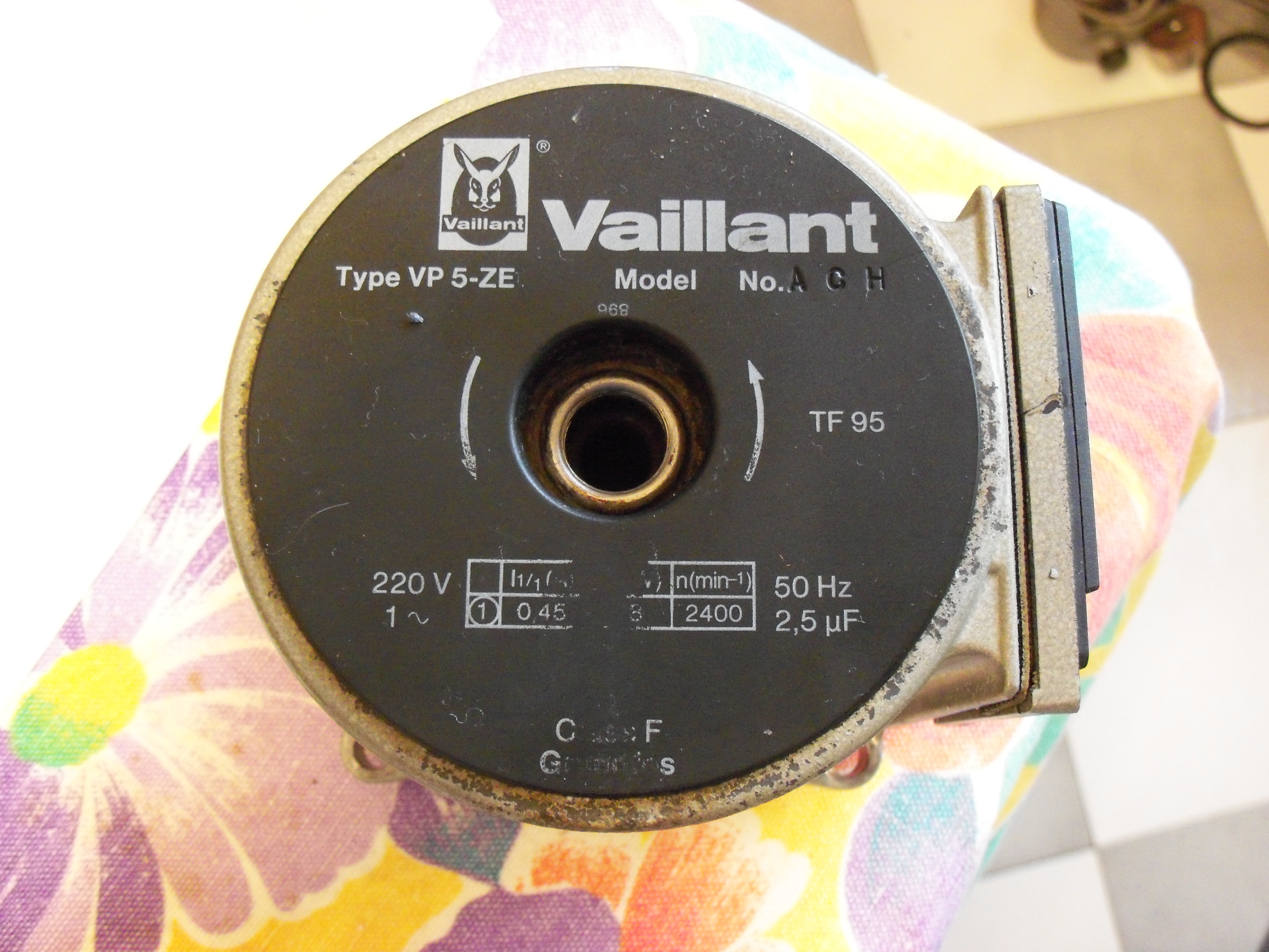

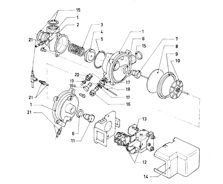

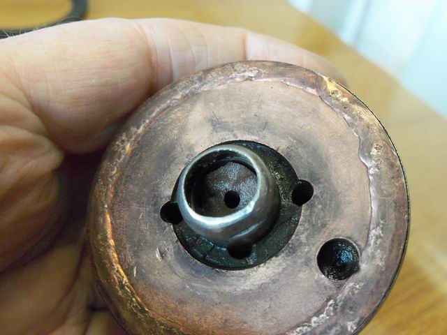

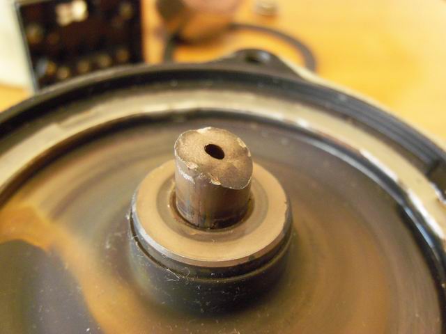

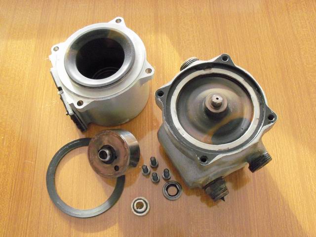

adrobe Inserita: 7 maggio 2021 Segnala Inserita: 7 maggio 2021 (modificato) Quote Il piattello si sposta con estrema lentezza verso sinistra sino a che, dopo 3'30" circa.. allora è un problema meccanico, dovuto quasi certamente alla tre vie come ti ho detto sin dal primo momento mesi fa. Probabilmente la manutenzione fattale non è stata accurata, ci sono altre cose da fare oltre che sostituire la membrana (disincrostazione, verifica premistoppa, molla, stelo del piattello, lubrificazione, ecc). Modificato: 7 maggio 2021 da adrobe
Blanik Inserita: 8 maggio 2021 Autore Segnala Inserita: 8 maggio 2021 28 minuti fa, adrobe scrisse: allora è un problema meccanico, dovuto quasi certamente alla tre vie come ti ho detto sin dal primo momento mesi fa. Probabilmente la manutenzione fattale non è stata accurata, ci sono altre cose da fare oltre che sostituire la membrana (disincrostazione, verifica premistoppa, molla, stelo del piattello, lubrificazione, ecc). In effetti mi ha dato qualche dubbio il premistoppa centrale, n° 7, che mi è parso un pò lasco in confronto a quello lato switch, n° 11. Mi ha lasciato un pò dubbioso anche il particolare n° 4, che mi è sembrato un pò rovinato. Proverò a cambiare anche quelli, ammesso che riesca a trovarli in commercio. Gli steli dei piattelli sono in perfette condizioni e li ho ingrassati con della vaselina. Pulito accuratamente il tutto con acqua corrente.
adrobe Inserita: 8 maggio 2021 Segnala Inserita: 8 maggio 2021 Più importanti i premistoppa del particolare 4 (il disco, che se hai lo scambiatore a piastre dovrebbe essere di ottone codice 020636). Verifica che lo stelo del n. 8 si infili nel buco del disco n. 4
Blanik Inserita: 8 maggio 2021 Autore Segnala Inserita: 8 maggio 2021 4 ore fa, adrobe scrisse: Più importanti i premistoppa del particolare 4 (il disco, che se hai lo scambiatore a piastre dovrebbe essere di ottone codice 020636). Verifica che lo stelo del n. 8 si infili nel buco del disco n. 4 Il premistoppa 11 dovrebbe essere in perfette condizioni, che altrimenti gocciolerebbe acqua all'esterno, cosa che non avviene. Lo scambiatore secondario è quello originale in materiale sintetico nero.
Blanik Inserita: 8 maggio 2021 Autore Segnala Inserita: 8 maggio 2021 Lo stelo del piattello 8 dovrebbe entrare regolarmente nel foro del 4, che sennò la squadretta non arriverebbe mai a premere i micro. Forse avrei dovuto controllare con una punta da trapano o un punteruolo che il foro non fosse parzialmente intasato... :-(
Blanik Inserita: 8 maggio 2021 Autore Segnala Inserita: 8 maggio 2021 Se non erro, n° piatto valvola: 020636; premistoppa: 012140. Proverò a cambiare anche questi.
adrobe Inserita: 8 maggio 2021 Segnala Inserita: 8 maggio 2021 Non è che per sbaglio hai invertito i piattelli?
Blanik Inserita: 8 maggio 2021 Autore Segnala Inserita: 8 maggio 2021 1 minuto fa, adrobe scrisse: Non è che per sbaglio hai invertito i piattelli? No. Non penso che sia materialmente possibile.
adrobe Inserita: 8 maggio 2021 Segnala Inserita: 8 maggio 2021 Quote Non penso che sia materialmente possibile. Sbagli, è possibile.
Blanik Inserita: 8 maggio 2021 Autore Segnala Inserita: 8 maggio 2021 29 minuti fa, adrobe scrisse: Sbagli, è possibile. Ad ogni modo la caldaia si sta comportando esattamente come prima dello smontaggio della valvola.
adrobe Inserita: 8 maggio 2021 Segnala Inserita: 8 maggio 2021 Hai provato a spingere manualmente la slitta verso sinistra alla richiesta del riscaldamento? E' agevole o dura da azionare?
adrobe Inserita: 8 maggio 2021 Segnala Inserita: 8 maggio 2021 Se è dura probabilmente bisogna controllare anche gli altri tubicini di rame, in particolare quello che arriva sopra la pompa di circolazione
Blanik Inserita: 8 maggio 2021 Autore Segnala Inserita: 8 maggio 2021 27 minuti fa, adrobe scrisse: Se è dura probabilmente bisogna controllare anche gli altri tubicini di rame, in particolare quello che arriva sopra la pompa di circolazione Cercando di spingerlo a mano il pistone è duro e non entra. I tubicini li ho controllati quasi tutti, ma quello che dici tu forse no. Controllerò meglio, con un filo di nylon da pesca.
adrobe Inserita: 9 maggio 2021 Segnala Inserita: 9 maggio 2021 Quote con un filo di nylon da pesca. Io uso un fil di ferro sottile. Comunque se commutatore idraulico e valvola a tre vie stanno a posto, il problema sta in uno dei tubicini di rame occlusi o nella pompa che fornisce pochissima prevalenza.
Blanik Inserita: 9 maggio 2021 Autore Segnala Inserita: 9 maggio 2021 3 ore fa, adrobe scrisse: Io uso un fil di ferro sottile. Comunque se commutatore idraulico e valvola a tre vie stanno a posto, il problema sta in uno dei tubicini di rame occlusi o nella pompa che fornisce pochissima prevalenza. E' esattamente quello che ho pensato io. Proverò prima a controllare i tubicini, poi eventualmente la pompa, che è un lavoro un pò più impegnativo. Nel corso dei vari tentativi, ho scaricato l'acqua dalla caldaia diverse volte e sulle prime è uscita una discreta quantità di schifezze, sabbia, residui metallici, una sorta di muco ecc..
adrobe Inserita: 9 maggio 2021 Segnala Inserita: 9 maggio 2021 Di sicuro avere una pompa ed un circuito di riscaldamento con oltre 30 anni sul groppone non favorisce la necessaria spinta fluidodinamica.
Blanik Inserita: 9 maggio 2021 Autore Segnala Inserita: 9 maggio 2021 49 minuti fa, adrobe scrisse: Di sicuro avere una pompa ed un circuito di riscaldamento con oltre 30 anni sul groppone non favorisce la necessaria spinta fluidodinamica. Noi liguri ci affezioniamo agli oggetti.... :-)
Blanik Inserita: 10 maggio 2021 Autore Segnala Inserita: 10 maggio 2021 Constatato che tutti i tubicini sono in ordine, ho smontato il circolatore ed ho avuto una brutta sorpresa... :-( Come si vede dalle foto, l'alberino che collega la girante al rotore del motore appare spezzato. Non so se si è spezzato nel momento in cui ho tentato lo smontaggio, ma direi di no in quanto la zona di frattura appare scurita come se il guasto si fosse verificato già da un certo tempo. Sulle prime ho pensato che quell'alberino fosse di materiale plastico, ho cercato di raschiarlo con un coltello ma non si è affatto rigato, é di un materiale durissimo e di conseguenza immagino anche piuttosto fragile. Mi domando come in tale situazione la caldaia riuscisse ugualmente ad erogare acqua calda...
adrobe Inserita: 10 maggio 2021 Segnala Inserita: 10 maggio 2021 La buona notizia è che si è capita l'origine del guasto. Originale nuova costa un fottio, ma da buon ligure puoi trovare un discreto usato a poco prezzo... In fase di produzione acs il ruolo della pompa è marginale, perchè la spinta viene quasi tutta dalla p dell'acqua di rete (ovviamente poi ridotta dal gruppo acqua e dallo scambiatore secondario). Durante il riscaldamento invece deve fornire la massima prevalenza.
Blanik Inserita: 11 maggio 2021 Autore Segnala Inserita: 11 maggio 2021 2 ore fa, adrobe scrisse: La buona notizia è che si è capita l'origine del guasto. Originale nuova costa un fottio, ma da buon ligure puoi trovare un discreto usato a poco prezzo... In fase di produzione acs il ruolo della pompa è marginale, perchè la spinta viene quasi tutta dalla p dell'acqua di rete (ovviamente poi ridotta dal gruppo acqua e dallo scambiatore secondario). Durante il riscaldamento invece deve fornire la massima prevalenza. Ho già dato un'occhiata in Ebay, ci sono usati che partono da 30 € sino a 70 € ed anche più. Il rischio è che ti arrivi a casa qualche rottame che devi buttare all'isola ecologica... Ne ho visto uno descritto come nuovo, originale, con imballo, a 120 € ma mi sembra un pò poco per essere reale. Vabbé, provo con uno da pochi soldi, al limite il danno economico è limitato.
adrobe Inserita: 11 maggio 2021 Segnala Inserita: 11 maggio 2021 (modificato) Non si vede il coperchio, ma se la vecchia pompa era una Grundfos ti consiglio di prendere quella da 6 metri di prevalenza (VP6-ZE) in luogo dell'originale da 5 metri. Poi ti consiglio anche di vedere su ebay.uk e su subito https://www.ebay.it/itm/142377039594?hash=item21265536 Come al solito, tieni conto che spesso hanno rimanenze di magazzino che voglion dar via anche a prezzi decisamente inferiori a quello di listino Modificato: 11 maggio 2021 da adrobe
Blanik Inserita: 11 maggio 2021 Autore Segnala Inserita: 11 maggio 2021 6 ore fa, adrobe scrisse: Non si vede il coperchio, ma se la vecchia pompa era una Grundfos ti consiglio di prendere quella da 6 metri di prevalenza (VP6-ZE) in luogo dell'originale da 5 metri. Poi ti consiglio anche di vedere su ebay.uk e su subito https://www.ebay.it/itm/142377039594?hash=item21265536 Come al solito, tieni conto che spesso hanno rimanenze di magazzino che voglion dar via anche a prezzi decisamente inferiori a quello di listino Infatti, ho visto dei nuovi a 120 € e degli usati dalla Germania a 35 €, ma con tempi di consegna di 10 giorni e passa. Ne ho trovato uno identico su Ebay, in Italia, l'ho preso e dovrebbe arrivare entro 2 giorni. L'ho pagato un pò tanto per essere un usato, 80 €, ma purtroppo l'oggetto urge. Spero che sia funzionante e di non doverlo restituire.
Blanik Inserita: 11 maggio 2021 Autore Segnala Inserita: 11 maggio 2021 (modificato) Noto solo ora che quello che ho acquistato ha la sigla che termina con 15 (VP 5-ZE 15) ed ha un assorbimento di 0,42 A, mentre il mio non ha il 15 ed ha un assorbimento di 0,45 A. N° di giri per il primo 2500, per il secondo 2400. Spero che queste differenze non comportino problemi. Modificato: 11 maggio 2021 da Blanik
adrobe Inserita: 11 maggio 2021 Segnala Inserita: 11 maggio 2021 No, andrà bene anche quello. Solo che l'hai pagato un pò troppo, serve così urgentemente il riscaldamento in Liguria in questo periodo?
Blanik Inserita: 11 maggio 2021 Autore Segnala Inserita: 11 maggio 2021 42 minuti fa, adrobe scrisse: No, andrà bene anche quello. Solo che l'hai pagato un pò troppo, serve così urgentemente il riscaldamento in Liguria in questo periodo? Il riscaldamento no, ma bidet o doccia sono una necessità quotidiana... :-D
