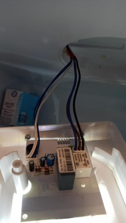

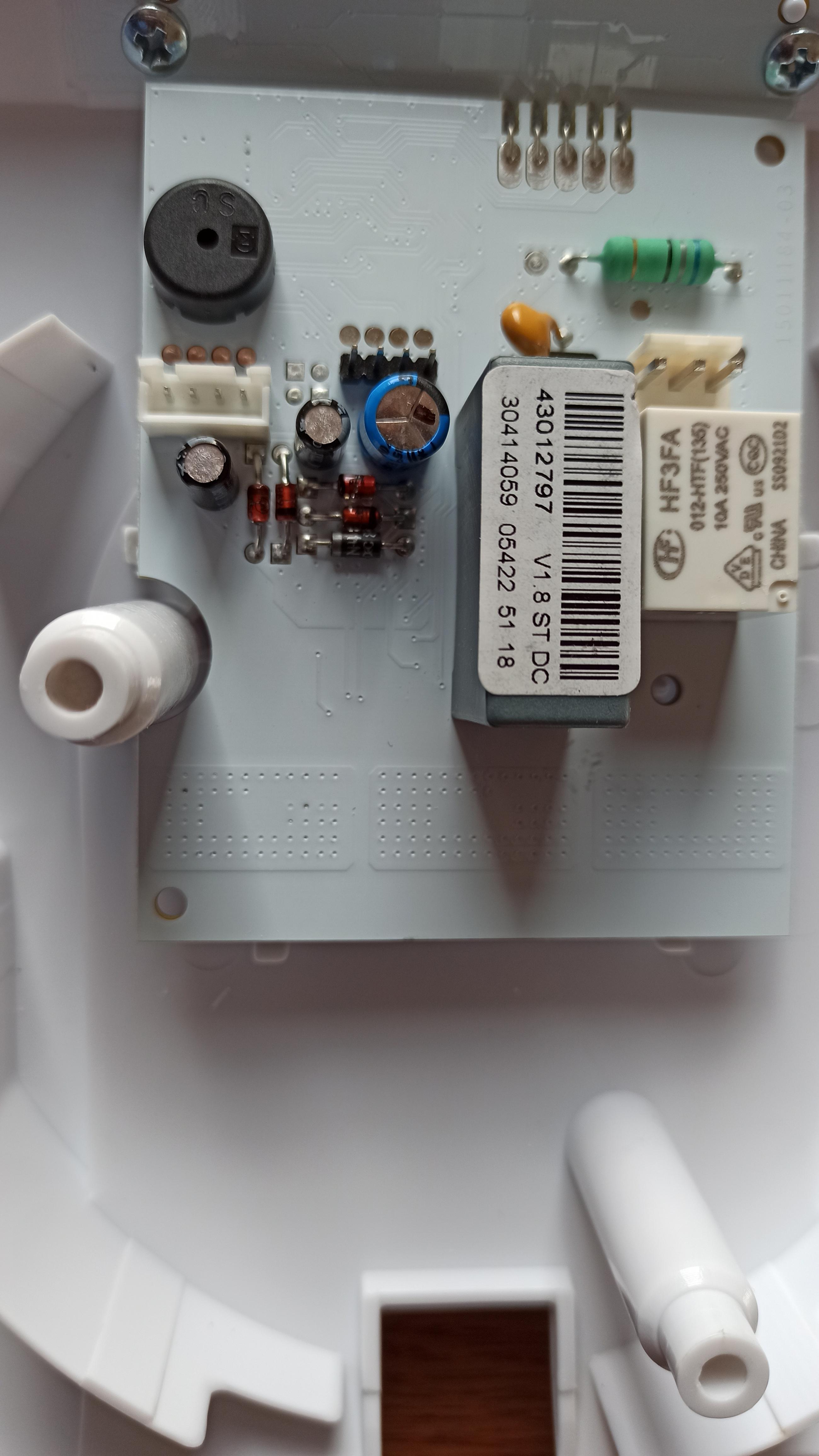

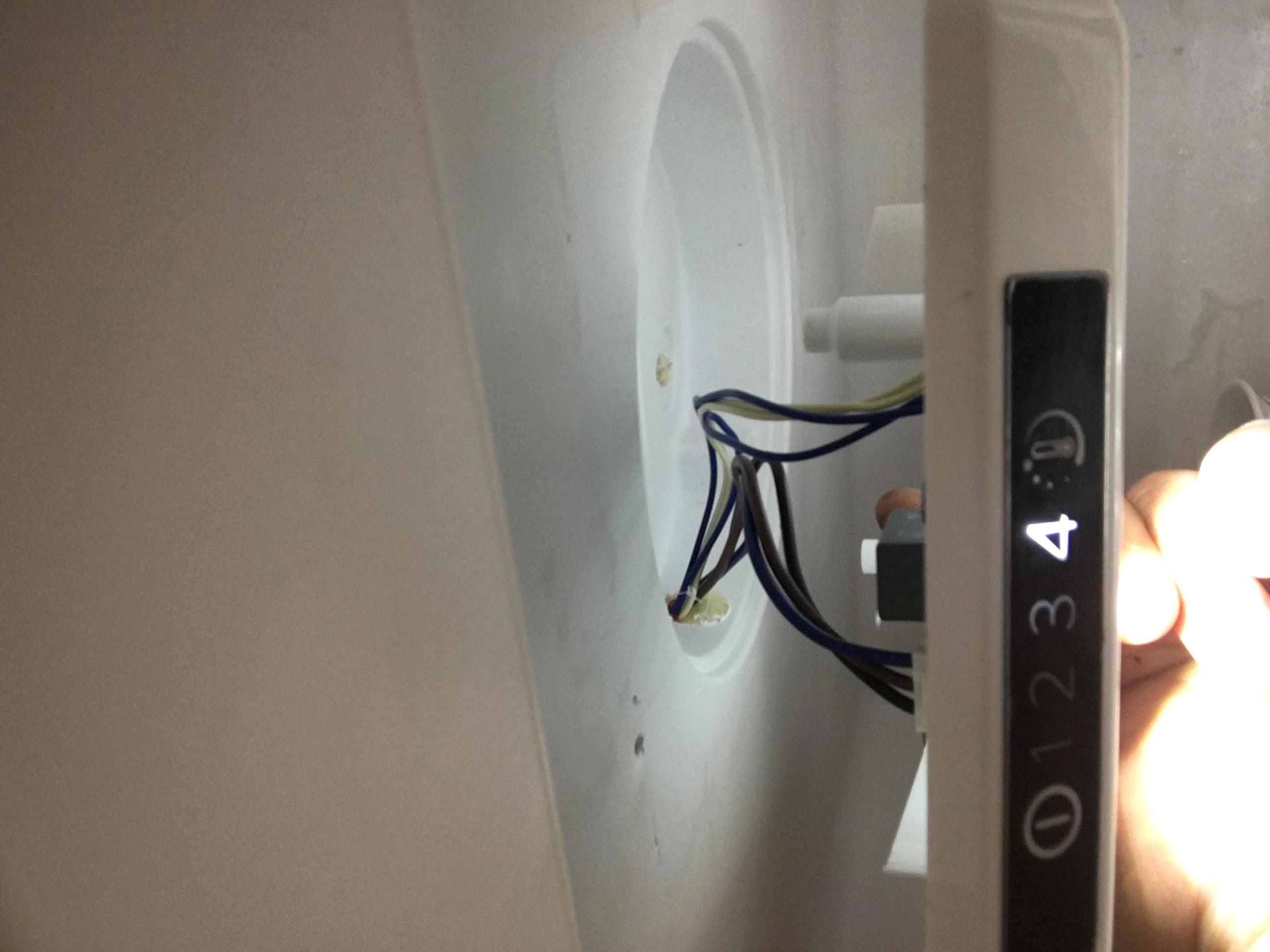

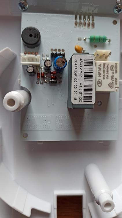

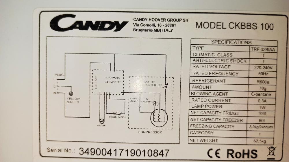

Frigorifero Candy CKBBS 100 non raffredda
1620143321485.thumb.jpg.256053a4932af10c0dbdaa907ab89d98.jpgSalve a tutti,
Vi sarei grato se mi aiutaste a capire il problema del mio frigo,
Avendo la sensazione che non raffreddasse a dovere ho messo dei sensori all'interno, anche al massimo (4) la parte più fredda non supera i 4,5 °C per arrivare anche a 6/7 °C
La parte alta vicino alla luce led oscilla tra i 9 e 11 °C
Il congelatore posto in basso è intorno a -24 °C e il motore attacca e stacca in maniera apparentemente normale
Ho smontato il vano luce/termostato e non c'è il classico termostato con sonda che si estrae (come leggo e vedo in rete) ma una scheda elettronica e dei fili che vanno all'interno.
Dov'è la sonda? quale può essere iul problema?
Grazie 1000 per i consigli che vorrete darmi
Giuseppe.
Modificato: da GiuBtr
  • 1 year later...
Ciao ho lo stesso problema stesso modello ? Il freezer funziona il frigo non raffredda , hai notizie hai risolto ? Il termostatò dov ve ????
Mirko, ti sei accodato ad una discussione di un anno fa, non è consentito dal regolamento che hai accettato in fase di iscrizione al forum, oltre a creare inutile confusione.
Questa discussione la chiudiamo, se serve aprine pure una nuova, grazie.
***DISCUSSIONE CHIUSA***
  • Ivan Botta locked this discussione
Ospite
