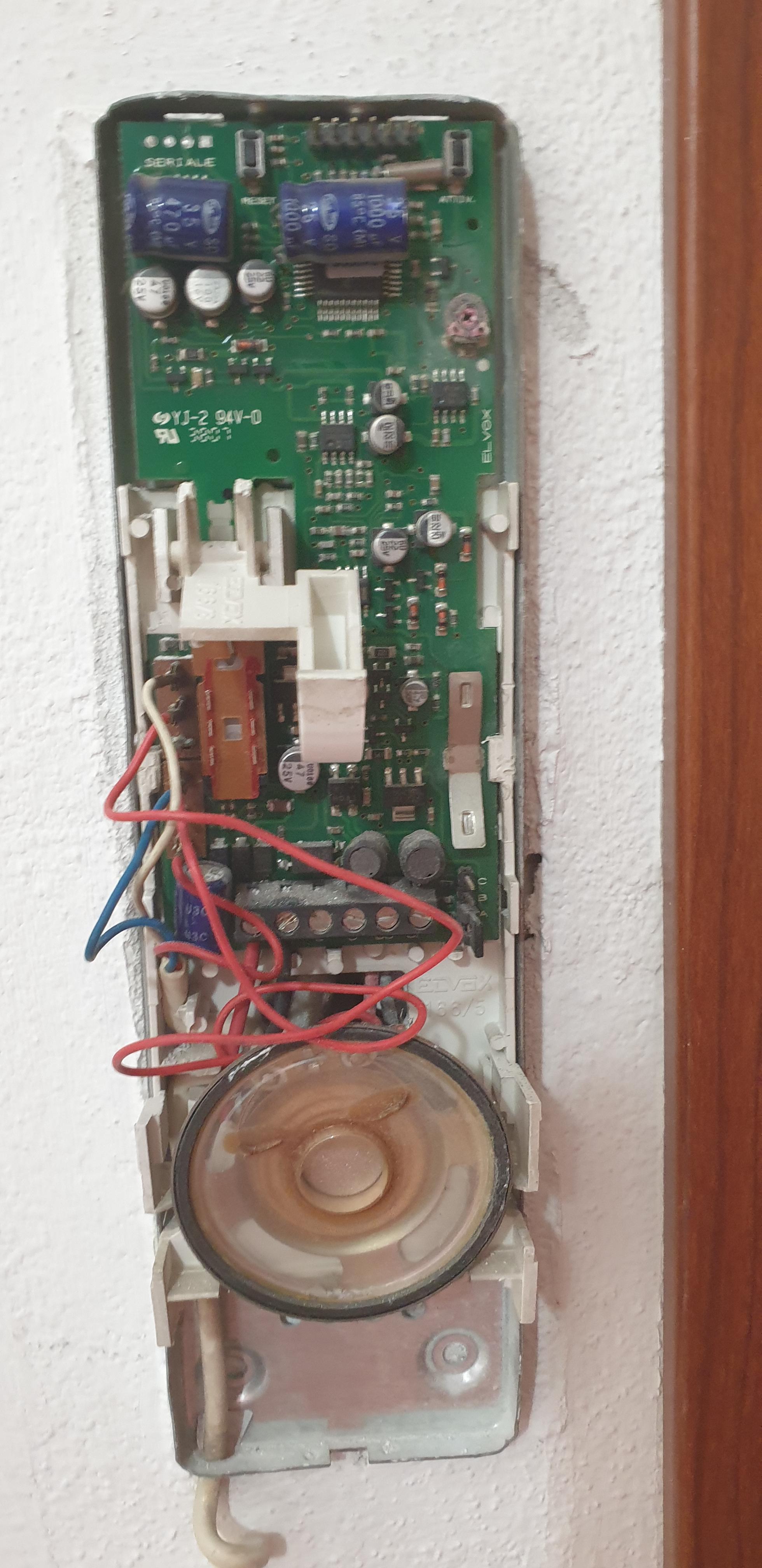

Arturo22 Inserito: 4 maggio 2021 Segnala Share Inserito: 4 maggio 2021 Salve a tutti, Ho appena acquistato un nuovo citofono (Vimar 8870) per sostituire il mio vecchio elvox 166/5 non funzionante. Ho un sistema a due fili, uno rosso e uno nero, ho provato a metterli nel nuovo citofono con la stessa disposizione del vecchio, ma niente, non funziona nulla. Ho provato a fare delle ricerche online ma non ne vengo a capo, ed è per questo che chiedo aiuto a voi. Grazie in anticipo Link al commento Condividi su altri siti More sharing options...
ROBY 73 Inserita: 4 maggio 2021 Segnala Share Inserita: 4 maggio 2021 Ciao Arturo22, 4 ore fa, Arturo22 scrisse: Ho appena acquistato un nuovo citofono (Vimar 8870) per sostituire il mio vecchio elvox 166/5 non funzionante. Ho un sistema a due fili, uno rosso e uno nero, ho provato a metterli nel nuovo citofono con la stessa disposizione del vecchio, ma niente, non funziona nulla. Posta le foto del vecchio citofono aperto e di com'erano collegati i fili che ci capiamo meglio, ho il dubbio che il 8870 non sia compatibile Link al commento Condividi su altri siti More sharing options...
Arturo22 Inserita: 5 maggio 2021 Autore Segnala Share Inserita: 5 maggio 2021 Grazie per l'attenzione intanto, comunque ti allego la foto del vecchio citofono aperto E ci tengo a che a specificare che ho acquistato il Vimar 8870.1, la versione con due tasti Link al commento Condividi su altri siti More sharing options...
ROBY 73 Inserita: 5 maggio 2021 Segnala Share Inserita: 5 maggio 2021 12 ore fa, Arturo22 scrisse: E ci tengo a che a specificare che ho acquistato il Vimar 8870.1, la versione con due tasti Mi dispiace ma l'8870.1 che è un normale 4+n con ronzatore per sistema di chiamata in Corrente Alternata e non è assolutamente compatibile con il tuo citofono digitale che è per sistemi 2 Fili Plus, (il 166/5 è solo l'articolo del box plastico). Detto questo a te serve uno di questi: https://www.vimar.com/it/it/catalog/product/index/code/6209%2FP https://www.vimar.com/it/it/catalog/product/index/code/6901 https://www.vimar.com/it/it/catalog/product/index/code/7509 https://www.vimar.com/it/it/catalog/product/index/code/8879.1 Poi se ci fosse la telecamera nella targa esterna, allora puoi vedere anche i videocitofoni. Ad ogni modo il perché il tuo citofono non funziona andrebbe analizzato, ti conviene sentire l'impiantista condominiale, anche perché una volta installato e collegati i fili, questo va programmato e potrebbe servire il PC o il programmatore, dipende dal modello della targa Link al commento Condividi su altri siti More sharing options...
