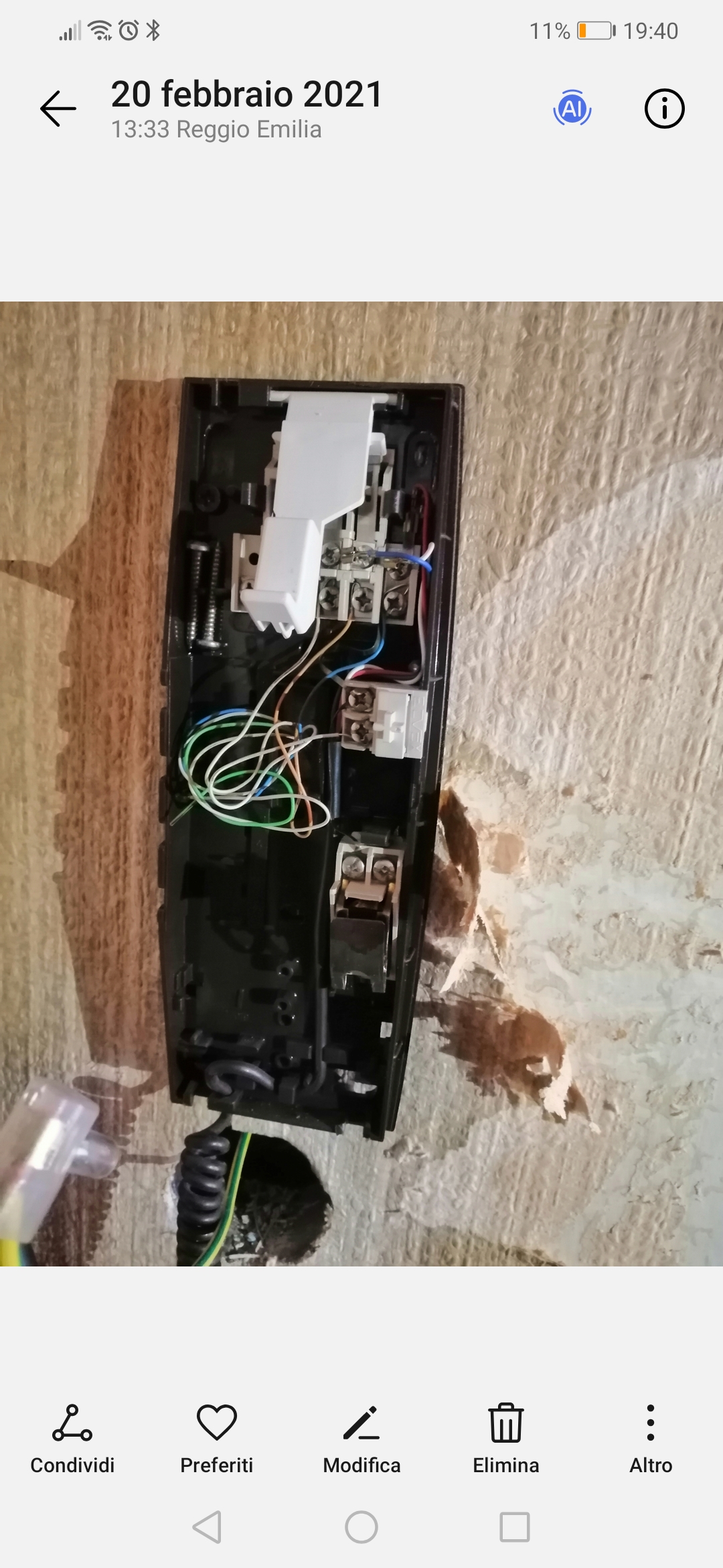

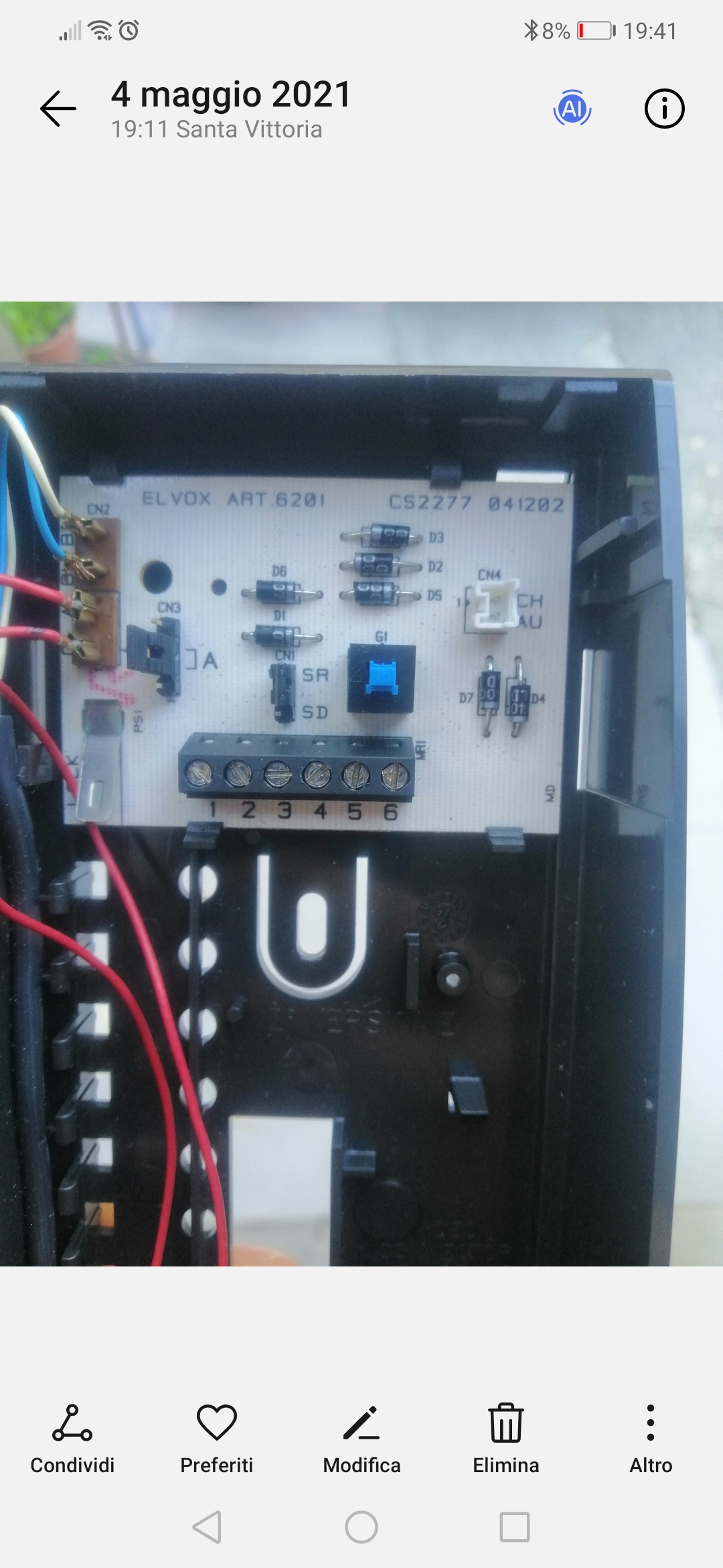

Elvox 6201 Elvox 1/019
Buonasera vi chiedo su questi due citofoni devo sostituire vecchio citofono Elvox 1/019
a posto di quello Volevo montare Elvox 6201 se qualcuno po aiutarmi se va bene grazie
Link al commento
Condividi su altri siti
Ciao Faton,
2 ore fa, Faton scrisse:
vi chiedo su questi due citofoni devo sostituire vecchio citofono Elvox 1/019 a posto di quello Volevo montare Elvox 6201
Mi dispiace ma non sono compatibili, ilo vecchio 1/019 è un classico 4+n, mentre il 6201 fa parte del sistema DIGIBUS, guarda qui:
https://download.vimar.com/irj/go/km/docs/z_catalogo/DOCUMENT/ZIS_49400623A0_MI.53298.pdf
https://download.vimar.com/irj/go/km/docs/z_catalogo/DOCUMENT/S60.86901.SCH.BUS-ManualeDigibus-IT.pdf
leggi le funzioni dei morsetti a pag. 10 del primo link e la descrizione a pag. 25 del pdf,  / 24 del manuale del secondo link.
A te serve un qualsiasi citofono 4+n con chiamata in Corrente Alternata, come ad esempio il Vimar 620R o 887U; l'Urmet 1130/16 o 1133/15, o ancora 1150/1(con una modifica da fare in quanto ti serve un ronzatore 12VAC in più); il Comelit 2703U; il BTicino 334262,  poi se vai in rete puoi vedere anche il Tegui T-71U, oppure il Master VXPH410.
Scegline uno e poi vediamo come fare i collegamenti.
Inoltre tanto per essere sicuri, vedo che sul ronzatore del vecchio 1/019 non c'è collegato nessun filo, quindi presumo che il campanello / ronzatore sia in un'altra scatola a parte rispetto al citofono stesso, giusto?
Link al commento
Condividi su altri siti
No va be ronzatore diciamo non dovrebbe servire e collegato campanello del ingresso io volevo usare 887U mi potresti aiutare come vanno collegati magari con una schema se possibile grazie ancora
Link al commento
Condividi su altri siti
il 6/5/2021 at 21:30 , Faton scrisse:
............io volevo usare 887U..........
In giallo i morsetti del 887U, comunque vanno così:
(Clicca sopra l'immagine o aprila in un'altra finestra del monitor per ingrandirla)
Lascia il ponte CN6 verso l'alto tra - e C
https://download.vimar.com/irj/go/km/docs/z_catalogo/DOCUMENT/49400948A0_R01.79919.pdf
Link al commento
Condividi su altri siti
  • 2 weeks later...
Buongiorno Roby73 ho sostituito il citofono vecchio ho montato 887u funziona tutto solo giu non mi sentono vecchio citofono si sentiva anche giù tu riesci dirmi cosa potebe essere grazie
Link al commento
Condividi su altri siti
Ciao Faton,
6 ore fa, Faton scrisse:
ho sostituito il citofono vecchio ho montato 887u funziona tutto solo giu non mi sentono vecchio citofono si sentiva anche giù
Hai provato a tarare i trimmer dei volumi? Non è che per caso ci sia quello del microfono al minimo?
Link al commento
Condividi su altri siti
