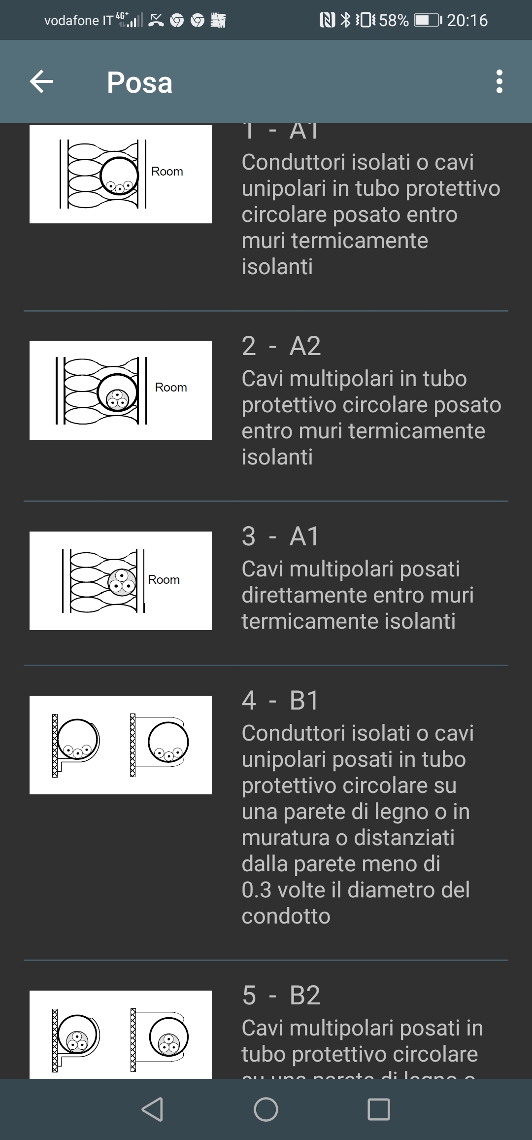

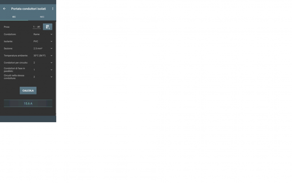

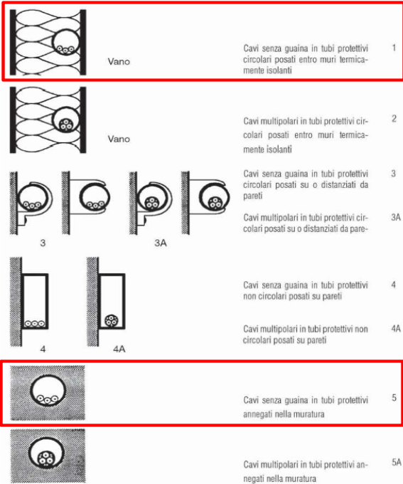

Lukej Inserito: 5 maggio 2021 Segnala Inserito: 5 maggio 2021 Buonasera a tutti sto studiando i vari fattori di correzione per la portata dei conduttori. Non mi è chiaro cosa si intende per fattore di correzione quando ci sono più circuiti che passano nella stessa conduttura. Se io passo 3fili da 2.5 per il forno e 3 da 2.5 per il frigo nello stesso tubo per esempio devo considerare due circuiti nella stessa conduttura e quindi considerare una minor portata dei cavi da 2.5? idem se passo 3 da 2.5 per una presa e 3 da 1.5 che vanno a un punto luce? oppure si considera solamente per circuiti con sezioni tanto diverse tra loro? Oppure con diverso tipo di isolante e che quindi lavorano a temperature diverse. Grazie a chi vorrà aiutarmi
hfdax Inserita: 7 maggio 2021 Segnala Inserita: 7 maggio 2021 (modificato) Il fattore di correzione non dipende dalla sezione dei conduttori ma solo dalla quantità di conduttori caricati presenti nel tubo. Per caricati si intende quelli che possono essere percorsi da corrente in funzionamento normale, quindi i conduttori di terra non contano. Dunque si parte dalla portata che i conduttori hanno in funzione della propria sezione con quel tipo di posa e se i conduttori presenti sono più di uno la si riduce moltiplicandola per un fattore K che dipende dalla quantità. Modificato: 7 maggio 2021 da hfdax
Lukej Inserita: 8 maggio 2021 Autore Segnala Inserita: 8 maggio 2021 Grazie per la risposta. Quindi nel caso che ho messo che portata avrebbe un cavo da 2.5 posato insieme a un altro circuito per esempio da 1.5?
hfdax Inserita: 8 maggio 2021 Segnala Inserita: 8 maggio 2021 (modificato) Nel tuo caso, visto che i PE non contano hai due coppie di conduttori: una da 1,5; l'altra da 2,5, posati nello stesso tubo corrugato annegato nella muratura, Secondo la tabella CEI UNEL 35024, con una temperatura ambiente di 30 °C, I conduttori da 1,5 hanno una poetata di 14A e quelli da 2,5 di 19A. Modificato: 8 maggio 2021 da hfdax
Lukej Inserita: 9 maggio 2021 Autore Segnala Inserita: 9 maggio 2021 Grazie mille posto un immagine per cercare di capire come mai l app calcoli elettrici dà questa portata. Grazie
hfdax Inserita: 9 maggio 2021 Segnala Inserita: 9 maggio 2021 1 ora fa, Lukej scrisse: Grazie mille posto un immagine per cercare di capire come mai l app calcoli elettrici dà questa portata. Grazie Non lo so. È una domanda che andrebbe fatta a chi ha programmato la app.
Lukej Inserita: 9 maggio 2021 Autore Segnala Inserita: 9 maggio 2021 Però comunque mi confermi che c è un incongruenza vero?
click0 Inserita: 9 maggio 2021 Segnala Inserita: 9 maggio 2021 per me no... portata cavo 2,5 posato in parete isolante a 30°, con due conduttori caricati >> 19,5A fattore di correzione per 2 circuiti >> 0.8 risultato 15.6 conto torna alla perfezione...
hfdax Inserita: 9 maggio 2021 Segnala Inserita: 9 maggio 2021 (modificato) 1 ora fa, click0 scrisse: portata cavo 2,5 posato in parete isolante a 30°, con due conduttori caricati >> 19,5A Forse è svelato l'inghippo. La portata indicata dalla App si riferisce alla posa di tipo 1 secondo la CEI UNEL 35024 (Cavi senza guaina in tubi protettivi circolari posati entro muri termicamente isolanti) che infatti assegna al 2,5mm2 una portata di 19,5 A per due conduttori caricati e vale, ad esempio, per le pareti in cartongesso. Il mio esempio si riferisce invece alla posa di tipo 5 (Cavi senza guaina in tubi protettivi annegati nella muratura) che è il tipo di posa più comune e assegna al 2,5mm2 una portata di 24A per due conduttori caricati che diventano 19A per quattro conduttori. . @Lukej Prova a selezionare nella app la posa 5 e verifica il risultato. Modificato: 9 maggio 2021 da hfdax
Lukej Inserita: 9 maggio 2021 Autore Segnala Inserita: 9 maggio 2021 Non è corretta la a1? Nel 5 parla di pose su legno
hfdax Inserita: 10 maggio 2021 Segnala Inserita: 10 maggio 2021 (modificato) Nella classificazione della CEI UNEL 35024 ci sono, tra le altre le seguenti classificazioni: 1 - cavi unipolari in tubo nelle pareti in cartongesso e simili ed è corretta. 5 - cavi unipolari in tubi annegati nella muratura. 3 - cavi unipolari in tubi fissati alla parete 3A - cavi multipolari in tubo fissato alla pare Anche il fatto che siano unipolari o multipolari cambia la portata, e la 3 e la 5 sono equiparate ai fini della portata Non so da dove lo sviluppatore della app abbia preso le designazioni dei tipi di posa ma non dalla CEI 64-8 o dalla CEI UNEL 35024. Forse le ha prese dalla corrispondente norma di un altro paese. Comunque quella che nella tua app è nominata A1 corrisponde alla 1 mentre la B1 corrisponde alla 3, la B2 alla 3A e così via. Quindi è una questione di nomenclatura. Modificato: 10 maggio 2021 da hfdax
Lukej Inserita: 10 maggio 2021 Autore Segnala Inserita: 10 maggio 2021 Perfetto ho capito. In definitiva posso passare due terne di fili da 2.5 nello stesso tubo per alimentare forno e lavastoviglie con a monte due mt da 16???
hfdax Inserita: 10 maggio 2021 Segnala Inserita: 10 maggio 2021 (modificato) se con "terna" intendi fase neutro e terra la risposta è si. Ma non ha senso passare due terre nello stesso tubo, ne basta una per entrambi i circuiti. Modificato: 10 maggio 2021 da hfdax
Lukej Inserita: 10 maggio 2021 Autore Segnala Inserita: 10 maggio 2021 Grazie per la risposta. si vero la terra basta una per due circuiti chiedo scusa
Lukej Inserita: 11 maggio 2021 Autore Segnala Inserita: 11 maggio 2021 Approfitto per chiedere un altra cosa sempre inerente... Ma la regola del limite di entra esci tra diverse scatole e prese vale anche se effettuata solo con il filo di terra?
