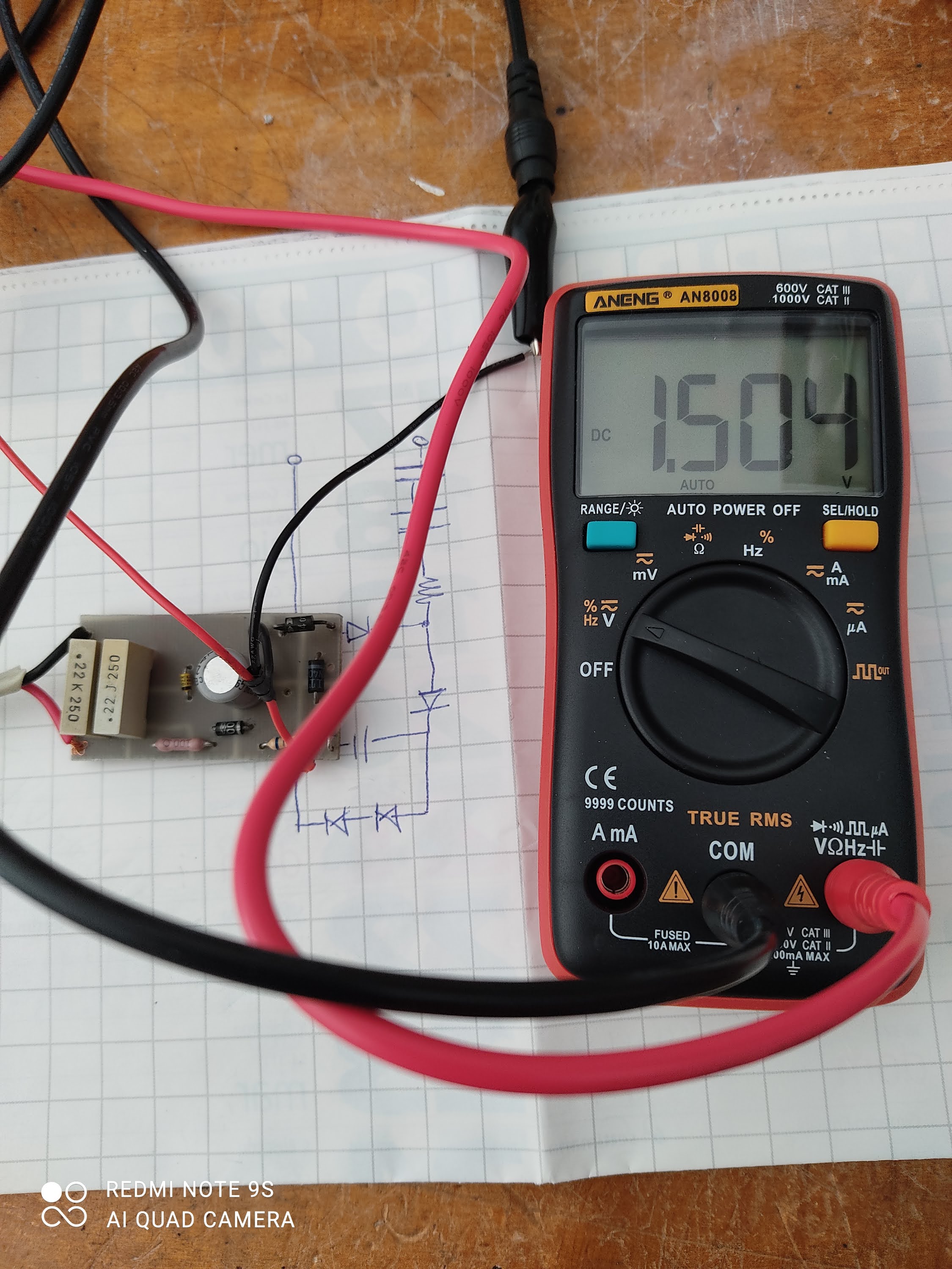

piccolo alimentatore
ciccioilgrande
ciao a tutti ragazzi, vorrei realizzare un piccolo alimentatore con tensione di uscita 1,5-1,6V ne di più ne di meno, corrente 10mA;schemi non è ho trovato ne sulle riviste in mio possesso ne su internet, ho provato ad autocostruirne uno sfruttando la cdt dei diodi al silicio ma con 2 diodi in serie(1n4002) si hanno 1,2V ,con 3(1n4002) si hanno 1,9V e non va bene, come si può fare? grazie
4 minuti fa, ciccioilgrande scrisse:
1,5-1,6V ne di più ne di meno, corrente 10mA
E' possibile conoscerne la destinazione d'uso ?
La precisione potrebbe variare con la temperatura, mentre un aggiustamento si può fare con un trimmer in serie ai due diodi, e facendo passare negli stessi una corrente maggiore di quella necessaria, per esempio 50 mA, che garantisce una precisione maggiore sul carico da 10 mA.
Puoi usare il classico regolatore serie; dai alla base una tensione di 2.2V e sull'emettitore ti ritrovi giusto 1.5V - 1.6V.
Per il riferimento di tensione puoi usare uno zenere da 4.7V o più, poi con un partitore con trimmer tari la tensione al valore desisderato.
Però, come ha già fatto notare Patatino, la tensione può essere variata dalla deriva termica, la stabilità è legata alla variazione di temperatura del tuo dispositivo.
C'è anche la soluzione con LM317, cito a memoria, ma credo che il limite inferiore di regolazione sia circa 1.3V quindi dovresti poter ottenere il valore che desideri.
ciccioilgrande
grazie a tutti per le risposte, non volendo rifare il c.s., ho pensato di sostituire un diodo 1n4002, con un diodo schottky, la cdt di questi componenti dovrebbe essere intorno a 0,35V quindi si avrebbe 1,2+ 0,35= 1,55V e sarebbe perfetto ,secondo voi può andare bene ,o questi diodi particolari presentano qualche controindicazione?(@Patatino, serve per alimentare un dispositivo di precisione)
1 ora fa, ciccioilgrande scrisse:
diodi particolari presentano qualche controindicazione?
No,costano solo un poco di più perchè son previsti per impieghidove è necessaria uan che un velocità di commutazione elevata.
1 ora fa, ciccioilgrande scrisse:
serve per alimentare un dispositivo di precisione)
Se la tensione deve essere così precisa, tieni presente le derive termiche.
del_user_293569
Riferimento tensione, precisione, bassa tensione, shunt-regolabile, serie TLV431, 1,24V-6V
ciccioilgrande
i vostri suggerimenti sono tutti molto validi, ma ho preferito sostituire un diodo con uno schottky perchè mi risultava più semplice dato che avevo gia fatto il c.s., questo è il risultato:
piccolo ali.jpg
