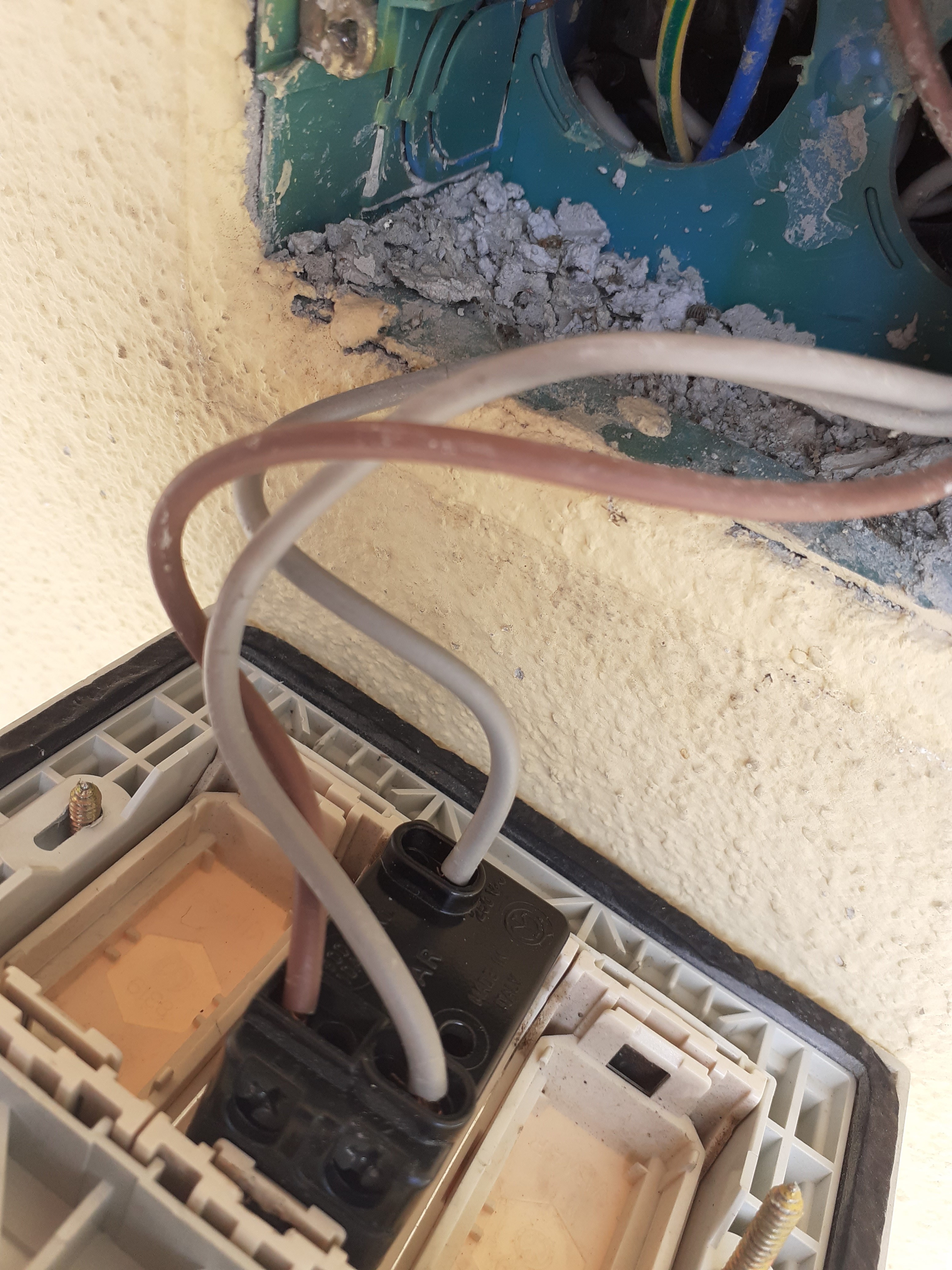

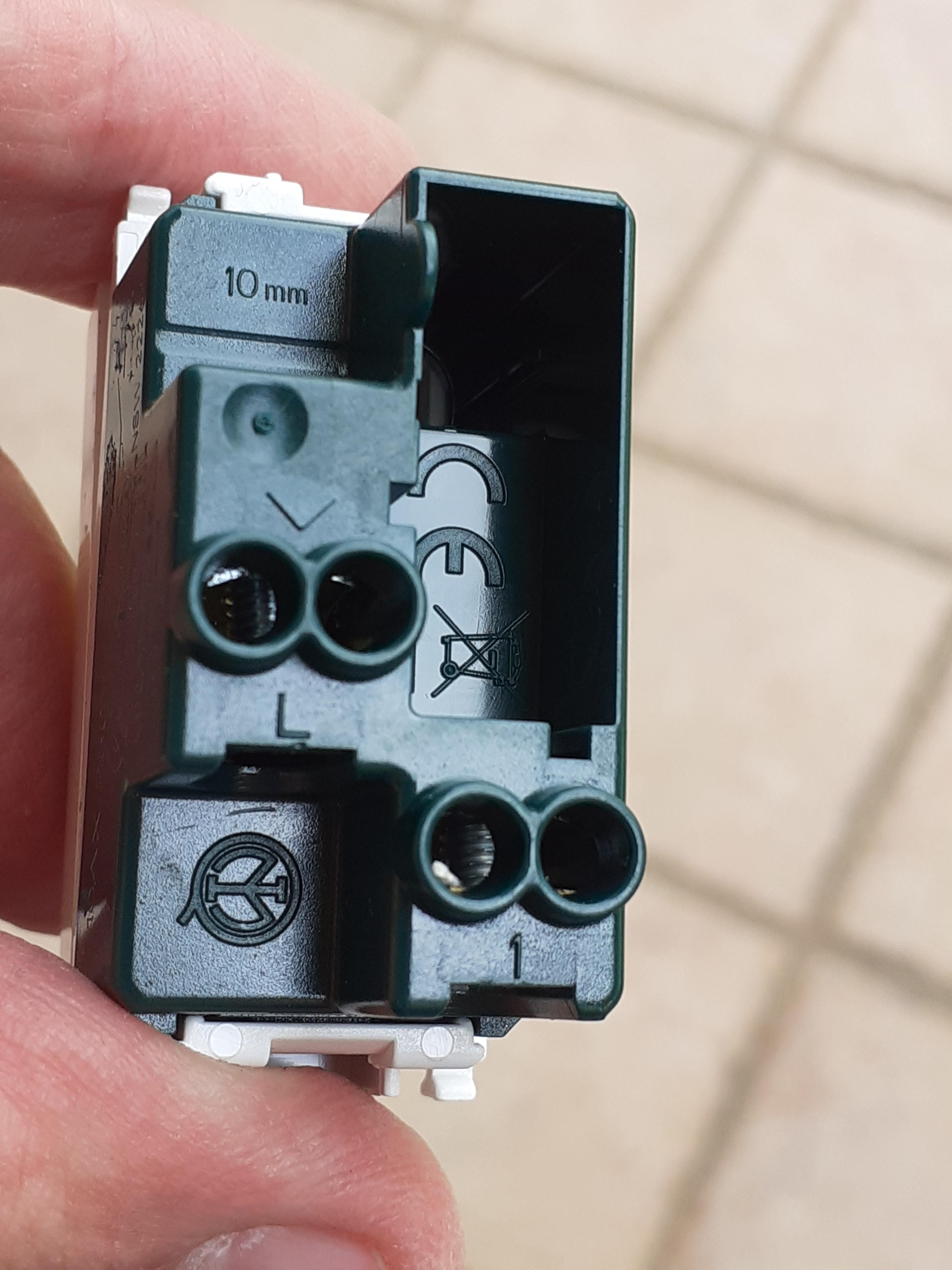

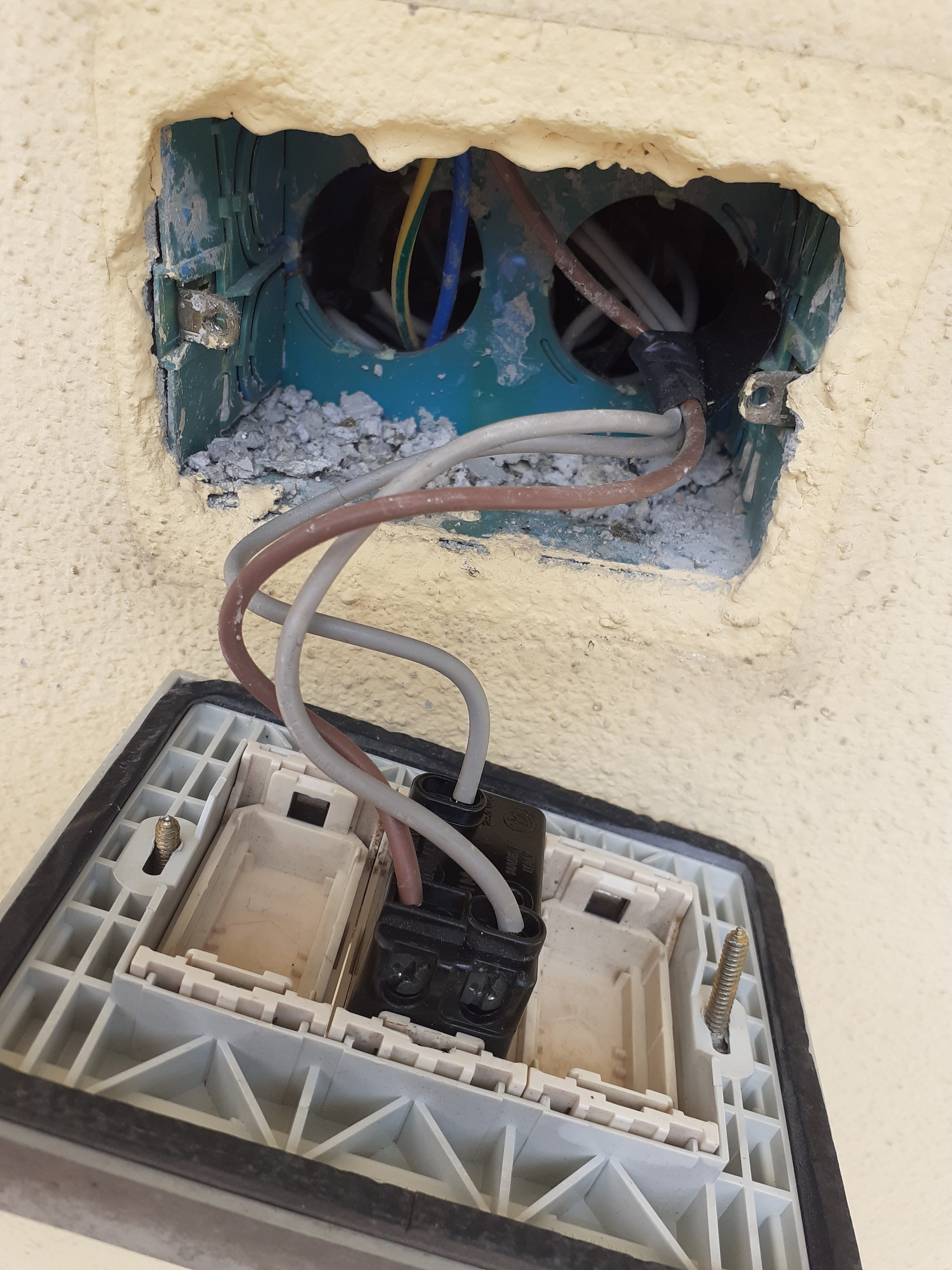

sostituzione interruttore bipolare con unipolare
ciao, ho un interruttore IP55 Vimar sul muro esterno di casa, che comanda un'unico punto luce. vista l'età è parecchio usurato e ho acquistato un nuovo interruttore per sostituirlo, ne ho scelto uno unipolare perchè così mi hanno consigliato visto che deve comandare una unica lampadina. Il punto luce in questione è comandato anche da un altro interruttore posto però sulla facciata interna del muro stesso.
comunque il problema è che non mi trovo con i cavi, ce ne sono 3 collegati, uno marrone che penso sia la fase e gli altri due identici, color grigio 😒
non me ne intendo per cui chiedo aiuto a chi conosce la materia per sapere quale cavo/cavi connettere al morsetto L e quale cavo/cavi al morsetto 1. (vedi foto)
grazie 1000
Ermanno646825218_foto1.thumb.jpg.99e88721679bd1a100f2fc09fcb51cac.jpg177899312_foto2.thumb.jpg.50538d1e9d3c3fa91a4bd0b89a461feb.jpg2120389092_foto3.thumb.jpg.03468b7e9fe6ffd23ec46861d168c495.jpg
Dumah Brazorf
Non è un interruttore bipolare ma un deviatore.
Hai 2 deviatori a comandare quel punto luce, non puoi sostituirne uno con un semplice interruttore.
grazie Dumah, adesso ho chiara la situazione! meno male che mi son fermato prima di provocare disastri.....
Ciao ermy1964,
10 ore fa, ermy1964 scrisse:
........comunque il problema è che non mi trovo con i cavi, ce ne sono 3 collegati,.............
Esatto come già detto giustamente da @Dumah Brazorf a te serve un DEVIATORE e se vuoi mantenere il supporto che è della serie VIMAR IDEA con adattatori per VIMAR serie 8000, allora l'articolo preciso è il 08004:
https://www.vimar.com/it/it/catalog/product/index/code/08004
con l'aggiunta di 2 copriforo 08319, tanto per non vedere le differenze di colore e degrado:
https://www.vimar.com/it/it/catalog/product/index/code/08319
Mentre quello che hai acquistato dovrebbe essere un interruttore della serie PLANA art. 14000 sempre VIMAR:
https://www.vimar.com/it/it/catalog/product/index/code/14004
Dopo se vuoi cambiare anche il supporto IP55 mantenendo la stessa serie, allora devi prendere uno di questi articoli:
https://www.vimar.com/it/it/catalog/product/index/code/13733.Q.A
https://www.vimar.com/it/it/catalog/product/index/code/13731.Q.A
Oppure volendo cambiare tutto puoi passare appunto alla serie PLANA e quindi oltre ad deviatore 14004:
https://www.vimar.com/it/it/catalog/product/index/code/14004
ti serve un supporto tipo questi:
https://www.vimar.com/it/it/catalog/product/index/code/14943
https://www.vimar.com/it/it/catalog/product/index/code/14943.01
e per finire 2 copriforo 14041:
https://www.vimar.com/it/it/catalog/product/index/code/14041
