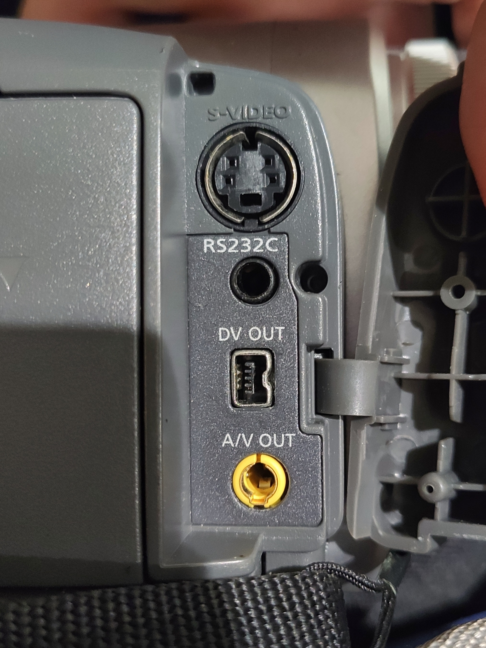

Telecamera MiniDV: come collegarla al notebook?
robertosalemi
Ciao,
vorrei importare dei filmati da delle cassette in formato Mini DV.
Tempo fa ho acquistato una scheda di acquisizione USB con ingresso RGB e S-Video.
Per leggere le cassette mini DV ho una telecamera con i seguenti ingressi/uscite:
Come posso collegarla?
Vorrei evitare di utilizzare S-Video perchè ho letto che pecca di qualità (a parte che non ho neanche il cavetto!)
Nel computer fisso utilizzavo il cavetto firewire, ma nel notebook non ho la scheda firewire.
Consigli?
Modificato: da robertosalemi
  • 1 year later...
You can connect your MiniDV camera to your notebook using a FireWire cable. The cable should have a 4-pin connector on one end that plugs into the camera, and a 6-pin connector on the other end that plugs into the notebook's FireWire port. Once the cable is connected, you should be able to access the video files stored on your camera's memory.
Ospite
