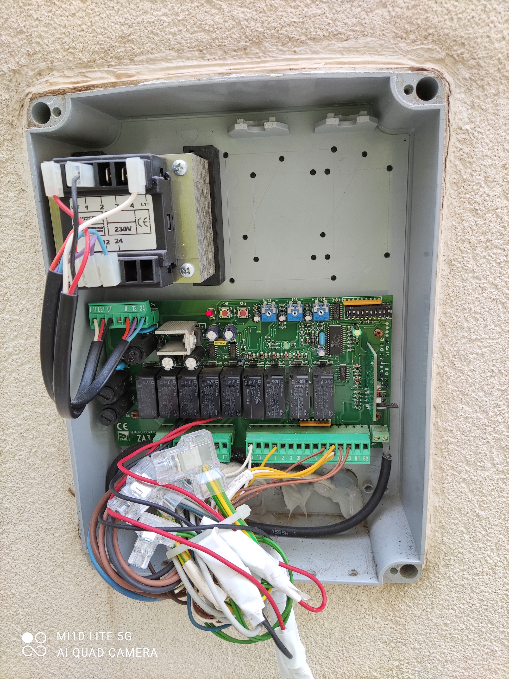

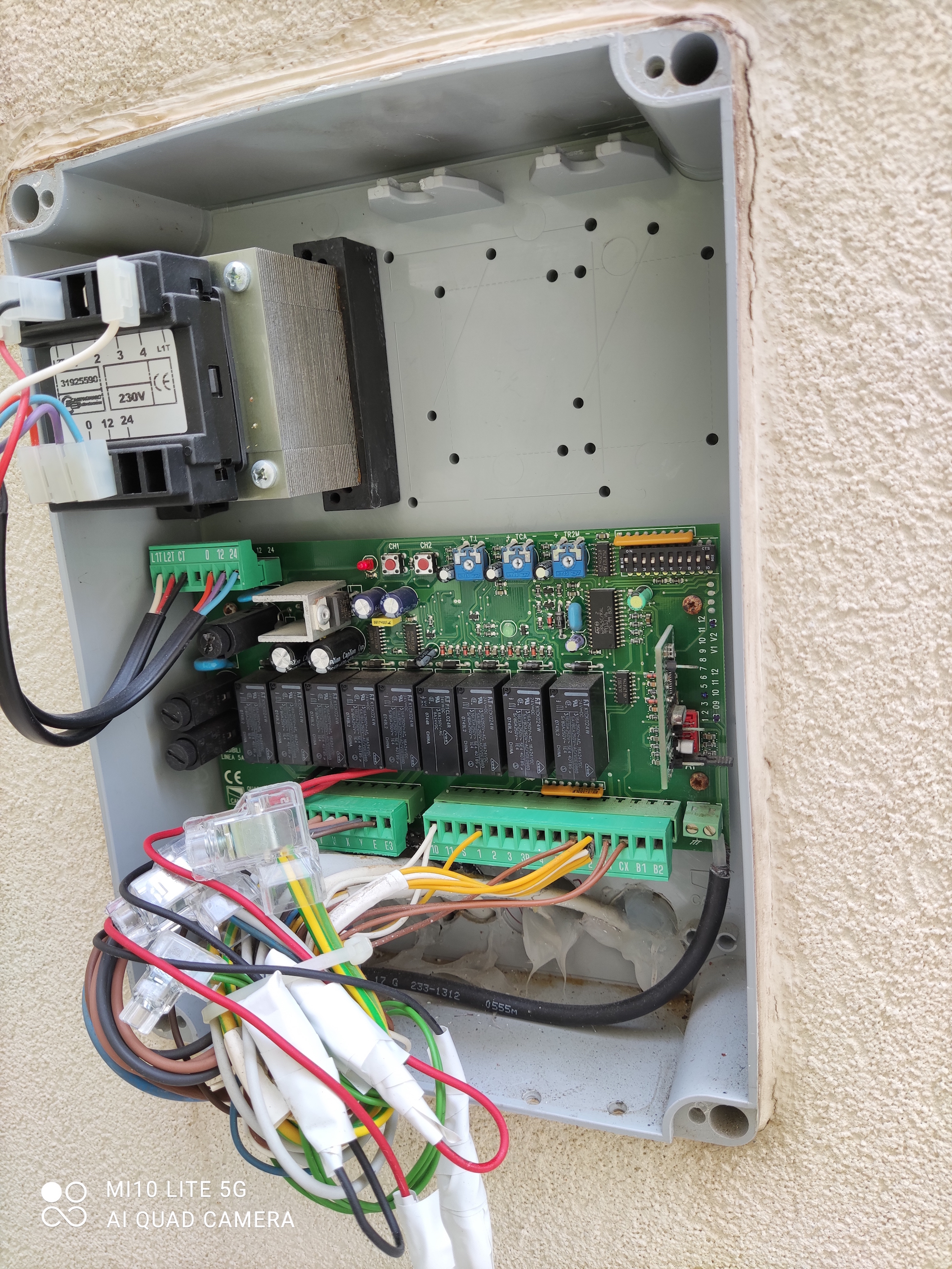

bafo Inserito: 6 maggio 2021 Segnala Share Inserito: 6 maggio 2021 Buona sera, purtroppo sono ancora quà a chiedere supporto, non che mi siate antipatici, anzi tutt'altro, solo che questo cancello mi fa dannare. Sostituito un motore questo inverno, ripulito le fotocellule interne ed esterne una settimana fà, perché il led verde lampeggiava e mi dava segnale interrotto delle fotocellule; ora provo ad aprirlo con il telecomando e tutto bloccato, non si muove nulla, non si sente alcun rumore di funzionamento di qualcosa, niente di niente. Il led del telecomando si accende, quindi escluderei la batteria di quest'ultimo, dove della scheda il led ROSSO e il VERDE sono accesi fissi, la luce di movimento spenta. La scheda ZA3 mi sembra in buone condizioni sia davanti che dietro, i fusibili sono ok. Mi devo rassegnare a chiamare il tecnico o c'è qualcosa altro che posso verificare? Grazie Link al commento Condividi su altri siti More sharing options...
marco.caricato Inserita: 6 maggio 2021 Segnala Share Inserita: 6 maggio 2021 (modificato) Dalle foto il led verde è spento. Non sembra acceso fisso...ma se così fosse non è una bella cosa. Fai così: stacca corrente e sfila la piccola schedina laterale che si occupa solo del radiocomandi. Ridai corrente e verifica che il led verde sia spento o al massimo lampeggiante. Se c'è questa condizione prova a farlo andare con il selettore a chiave. Se invece continua ad essere acceso fisso prendi bene nota della posizione e stacca tutti i fili della morsettiera a sx (quella dove c'è 1,2, 7 ecc ecc). Una volta liberata fai i seguenti ponti: 1-2 2-C1 2-CX, rimetti la scheda radio e verifica se anche così il led verde è acceso fisso. Se accende la scheda è rotta ... Modificato: 6 maggio 2021 da marco.caricato Link al commento Condividi su altri siti More sharing options...
bafo Inserita: 6 maggio 2021 Autore Segnala Share Inserita: 6 maggio 2021 1 ora fa, marco.caricato scrisse: Dalle foto il led verde è spento. Non sembra acceso fisso...ma se così fosse non è una bella cosa. Fai così: stacca corrente e sfila la piccola schedina laterale che si occupa solo del radiocomandi. Ridai corrente e verifica che il led verde sia spento o al massimo lampeggiante. Se c'è questa condizione prova a farlo andare con il selettore a chiave. Se invece continua ad essere acceso fisso prendi bene nota della posizione e stacca tutti i fili della morsettiera a sx (quella dove c'è 1,2, 7 ecc ecc). Una volta liberata fai i seguenti ponti: 1-2 2-C1 2-CX, rimetti la scheda radio e verifica se anche così il led verde è acceso fisso. Se accende la scheda è rotta ... La foto forse non rende, ma ti assicuro che il led verde è acceso fisso, se passo davanti ai sensori interni o esterni lampeggia ad individuare l'ostacolo. Selettore a chiave intendi la chiavetta per aprire il cancello dall'esterno? Non la chiavetta per sbloccare i motori? Per scheda eventualmente rotta intendi tutta la scheda grande ZA3? O quella piccola del radiocomando? Link al commento Condividi su altri siti More sharing options...
bafo Inserita: 7 maggio 2021 Autore Segnala Share Inserita: 7 maggio 2021 Non ho verificato la lucetta verde se accesa o meno, però con l'attivazione del cancello tramite chiavetta esterna si apre. Sapete dirmi se eventualmente si trovano schede elettroniche della CAME ZA3 per cancelli battenti, usate? E se si dove? Grazie. Link al commento Condividi su altri siti More sharing options...
ROBY 73 Inserita: 8 maggio 2021 Segnala Share Inserita: 8 maggio 2021 Ciao bafo, il 6/5/2021 at 21:25 , bafo scrisse: Per scheda eventualmente rotta intendi tutta la scheda grande ZA3? O quella piccola del radiocomando? Credo che marco avesse inteso proprio la AF43S laterale, come ti consiglierei anch'io e non la ZA3 completa. 13 ore fa, bafo scrisse: Sapete dirmi se eventualmente si trovano schede elettroniche della CAME ZA3 per cancelli battenti, usate? E se si dove? Usata la devi cercare tu, ma se vuoi c'è la nuova sostituta ZA3P, leggermente diversa, ma perfettamente compatibile, oppure se vuoi risparmiare un po' ci sono le "universali" tipo la NOLOGO START-S6BL; o la START-S4XL dove sono compatibili anche i radiocomandi che hai già. Ad ogni modo io cambierei prima la AF43S e poi se ancora non funziona, allora valuterei il da farsi Link al commento Condividi su altri siti More sharing options...
bafo Inserita: 8 maggio 2021 Autore Segnala Share Inserita: 8 maggio 2021 Provo a sostituirla poi vi faccio sapere. Link al commento Condividi su altri siti More sharing options...
ROBY 73 Inserita: 8 maggio 2021 Segnala Share Inserita: 8 maggio 2021 46 minuti fa, bafo scrisse: Provo a sostituirla poi vi faccio sapere. Ok, mi raccomando di togliere tensione alla ZA3 prima di estrarre l'attuale e di inserire la nuova AF43S Link al commento Condividi su altri siti More sharing options...
bafo Inserita: 11 maggio 2021 Autore Segnala Share Inserita: 11 maggio 2021 Eccoci quà, arrivata oggi da Amazon la scheda radiocomando AF43S applicata, non funziona niente; lucetta rossa accesa , lucetta verde spenta questa si accende quando ostacolo passa tra le fotocellule interne ed esterne. Il cancello si apre solo con la chiavetta. La lucetta del telecomando si accende all'impulso. Che famo? Che sia da sostituire la scheda grande ZA3 (anche se mi sembra in buono stato)? Oppure c'è qualcosa altro che si può controllare? Grazie.😄 Link al commento Condividi su altri siti More sharing options...
marco.caricato Inserita: 11 maggio 2021 Segnala Share Inserita: 11 maggio 2021 2 ore fa, bafo scrisse: Eccoci quà, arrivata oggi da Amazon la scheda radiocomando AF43S applicata, non funziona niente; lucetta rossa accesa , lucetta verde spenta questa si accende quando ostacolo passa tra le fotocellule interne ed esterne. Il cancello si apre solo con la chiavetta. La lucetta del telecomando si accende all'impulso. Che famo? Che sia da sostituire la scheda grande ZA3 (anche se mi sembra in buono stato)? Oppure c'è qualcosa altro che si può controllare? Grazie.😄 1) hai fatto la sostituzione con la corrente staccata? 2) sulla ricevente c'è un ponticello da aprire o chiudere a seconda del tipo di radiocomando utilizzato. L'hai messo come la vecchia? E se anche lo hai fatto mettilo in posizione opposta (se c'era toglilo, se non c'era mettilo) . Link al commento Condividi su altri siti More sharing options...
bafo Inserita: 11 maggio 2021 Autore Segnala Share Inserita: 11 maggio 2021 1 ora fa, marco.caricato scrisse: 1) hai fatto la sostituzione con la corrente staccata? 2) sulla ricevente c'è un ponticello da aprire o chiudere a seconda del tipo di radiocomando utilizzato. L'hai messo come la vecchia? E se anche lo hai fatto mettilo in posizione opposta (se c'era toglilo, se non c'era mettilo) . Sostituita la scheda a corrente staccata. Ho messo la scheda come quella che c'era prima. Ho sbagliato forse qualcosa? Cosa intendi se c'era toglilo, se non c'era mettilo? Spiegati meglio. Link al commento Condividi su altri siti More sharing options...
bafo Inserita: 11 maggio 2021 Autore Segnala Share Inserita: 11 maggio 2021 Se giro al contrario la scheda del radiocomando sulla ZA3 non ci sta mica vedi foto ad inizio discussione Link al commento Condividi su altri siti More sharing options...
ROBY 73 Inserita: 11 maggio 2021 Segnala Share Inserita: 11 maggio 2021 14 minuti fa, bafo scrisse: Ho messo la scheda come quella che c'era prima. Ho sbagliato forse qualcosa? Cosa intendi se c'era toglilo, se non c'era mettilo? 1 ora fa, marco.caricato scrisse: 2) sulla ricevente c'è un ponticello da aprire o chiudere a seconda del tipo di radiocomando utilizzato. L'hai messo come la vecchia? E se anche lo hai fatto mettilo in posizione opposta (se c'era toglilo, se non c'era mettilo) . Questo: Link al commento Condividi su altri siti More sharing options...
Maurizio Colombi Inserita: 11 maggio 2021 Segnala Share Inserita: 11 maggio 2021 (modificato) Ma non bisogna far apprendere i radiocomandi, o sono memorizzati nella centrale ? Modificato: 11 maggio 2021 da Maurizio Colombi Link al commento Condividi su altri siti More sharing options...
ROBY 73 Inserita: 11 maggio 2021 Segnala Share Inserita: 11 maggio 2021 4 ore fa, bafo scrisse: Eccoci quà, arrivata oggi da Amazon la scheda radiocomando AF43S applicata, non funziona niente; Se dopo le prove già suggerite continua a non funzionare, restituisci la AF43S e prendi una 001RE432M da esterno e sei apposto, puoi mantenere i radiocomandi che hai già e questa la colleghi sui morsetti 2-7 come il selettore a chiave: http://adg.co.nz/wp-content/uploads/2018/01/RE432-Receiver.pdf Link al commento Condividi su altri siti More sharing options...
bafo Inserita: 11 maggio 2021 Autore Segnala Share Inserita: 11 maggio 2021 1 ora fa, marco.caricato scrisse: 1) hai fatto la sostituzione con la corrente staccata? 2) sulla ricevente c'è un ponticello da aprire o chiudere a seconda del tipo di radiocomando utilizzato. L'hai messo come la vecchia? E se anche lo hai fatto mettilo in posizione opposta (se c'era toglilo, se non c'era mettilo) . Ha forse ti riferisci a quel cavallotto di plastica nero vicino al connettore rosso? Nella vecchia scheda era inserito, io lo ho lasciato anche su quella nuova. Devo forse toglierlo? Link al commento Condividi su altri siti More sharing options...
ROBY 73 Inserita: 11 maggio 2021 Segnala Share Inserita: 11 maggio 2021 4 minuti fa, bafo scrisse: Devo forse toglierlo? Leggi bene tutti i post che ti abbiamo scritto Link al commento Condividi su altri siti More sharing options...
marco.caricato Inserita: 11 maggio 2021 Segnala Share Inserita: 11 maggio 2021 2 ore fa, Maurizio Colombi scrisse: Ma non bisogna far apprendere i radiocomandi, o sono memorizzati nella centrale ? Memorizza la centralina Link al commento Condividi su altri siti More sharing options...
Maurizio Colombi Inserita: 12 maggio 2021 Segnala Share Inserita: 12 maggio 2021 32 minuti fa, marco.caricato scrisse: Memorizza la centralina Grazie. Link al commento Condividi su altri siti More sharing options...
bafo Inserita: 12 maggio 2021 Autore Segnala Share Inserita: 12 maggio 2021 13 ore fa, ROBY 73 scrisse: Questo: Con o senza ponticello non funziona, solo con chiavetta esterna. Link al commento Condividi su altri siti More sharing options...
marco.caricato Inserita: 12 maggio 2021 Segnala Share Inserita: 12 maggio 2021 (modificato) 1) Metti il ponticello sulla scheda radio. 2) dai corrente alla scheda. 3) premi e tieni premuto il tasto CH1 sulla scheda principale, il led verde deve lampeggiare. 4) senza lasciare CH1 premi il pulsante del radiocomando. Se accende fisso vuol dire che ha appreso il codice. 5) se continua a lampeggiare ripeti l'operazione dall'inizio senza il ponticello. Se continua a lampeggiare anche così vuol dire che (se non vuoi bruttare soldi) devi chiamare un tecnico e fare dei controlli più appronditi con dei pezzi di ricambio. Modificato: 12 maggio 2021 da marco.caricato Link al commento Condividi su altri siti More sharing options...
bafo Inserita: 12 maggio 2021 Autore Segnala Share Inserita: 12 maggio 2021 9 minuti fa, marco.caricato scrisse: 1) Metti il ponticello sulla scheda radio. 2) dai corrente alla scheda. 3) premi e tieni premuto il tasto CH1 sulla scheda principale, il led verde deve lampeggiare. 4) senza lasciare CH1 premi il pulsante del radiocomando. Se accende fisso vuol dire che ha appreso il codice. 5) se continua a lampeggiare ripeti l'operazione dall'inizio senza il ponticello. Se continua a lampeggiare anche così vuol dire che (se non vuoi bruttare soldi) devi chiamare un tecnico e fare dei controlli più appronditi con dei pezzi di ricambio. Oggi. provo e ti so dire. Link al commento Condividi su altri siti More sharing options...
bafo Inserita: 13 maggio 2021 Autore Segnala Share Inserita: 13 maggio 2021 21 ore fa, bafo scrisse: Oggi. provo e ti so dire. Provato con ponte e senza ponte; niente da fare. Prenotato il tecnico, vi aggiornerò sulla soluzione. Link al commento Condividi su altri siti More sharing options...
ROBY 73 Inserita: 14 maggio 2021 Segnala Share Inserita: 14 maggio 2021 12 ore fa, bafo scrisse: Provato con ponte e senza ponte; niente da fare. Prenotato il tecnico, Ricorda questo (se vuoi): il 11/5/2021 at 21:23 , ROBY 73 scrisse: Se dopo le prove già suggerite continua a non funzionare, restituisci la AF43S e prendi una 001RE432M da esterno e sei apposto, puoi mantenere i radiocomandi che hai già e questa la colleghi sui morsetti 2-7 come il selettore a chiave: http://adg.co.nz/wp-content/uploads/2018/01/RE432-Receiver.pdf Poi fai come credi, il portafogli è il tuo Link al commento Condividi su altri siti More sharing options...
bafo Inserita: 14 maggio 2021 Autore Segnala Share Inserita: 14 maggio 2021 Per resettare la centralina della scheda ZA3 basta staccare la corrente? O c'è da tenere schiacciato qualche pulsante? Link al commento Condividi su altri siti More sharing options...
ROBY 73 Inserita: 14 maggio 2021 Segnala Share Inserita: 14 maggio 2021 4 minuti fa, bafo scrisse: Per resettare la centralina della scheda ZA3 basta staccare la corrente? O c'è da tenere schiacciato qualche pulsante? Non resetti niente, cambi semplicemente le impostazioni e basta tramite i 10 dip-switch. Poi se intendi i codici del segnale radio invece devi avere un radiocomando nuovo "vergine", programmare quello sulla ricevente e poi copiare gli altri che hai su questo Link al commento Condividi su altri siti More sharing options...
