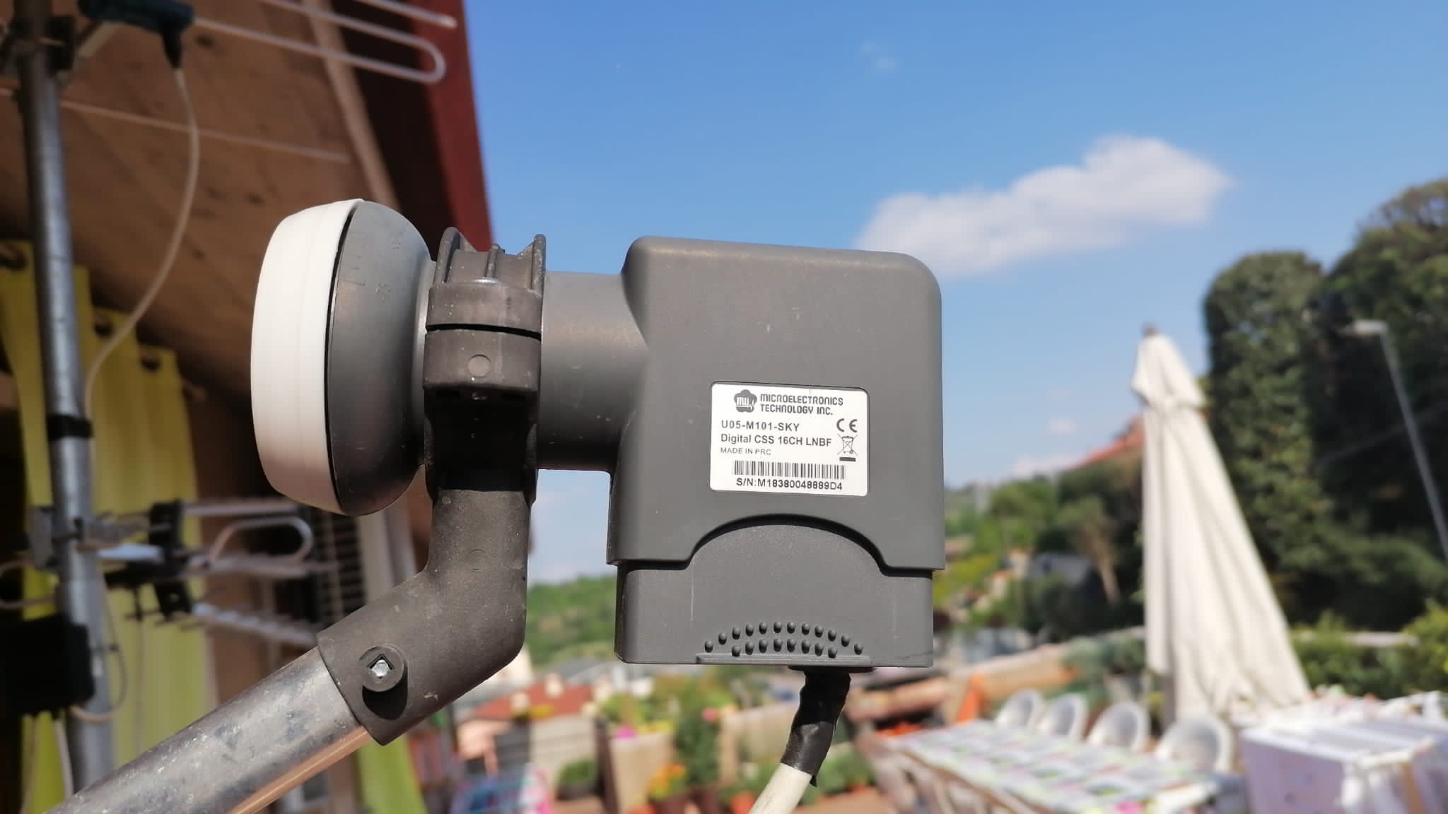

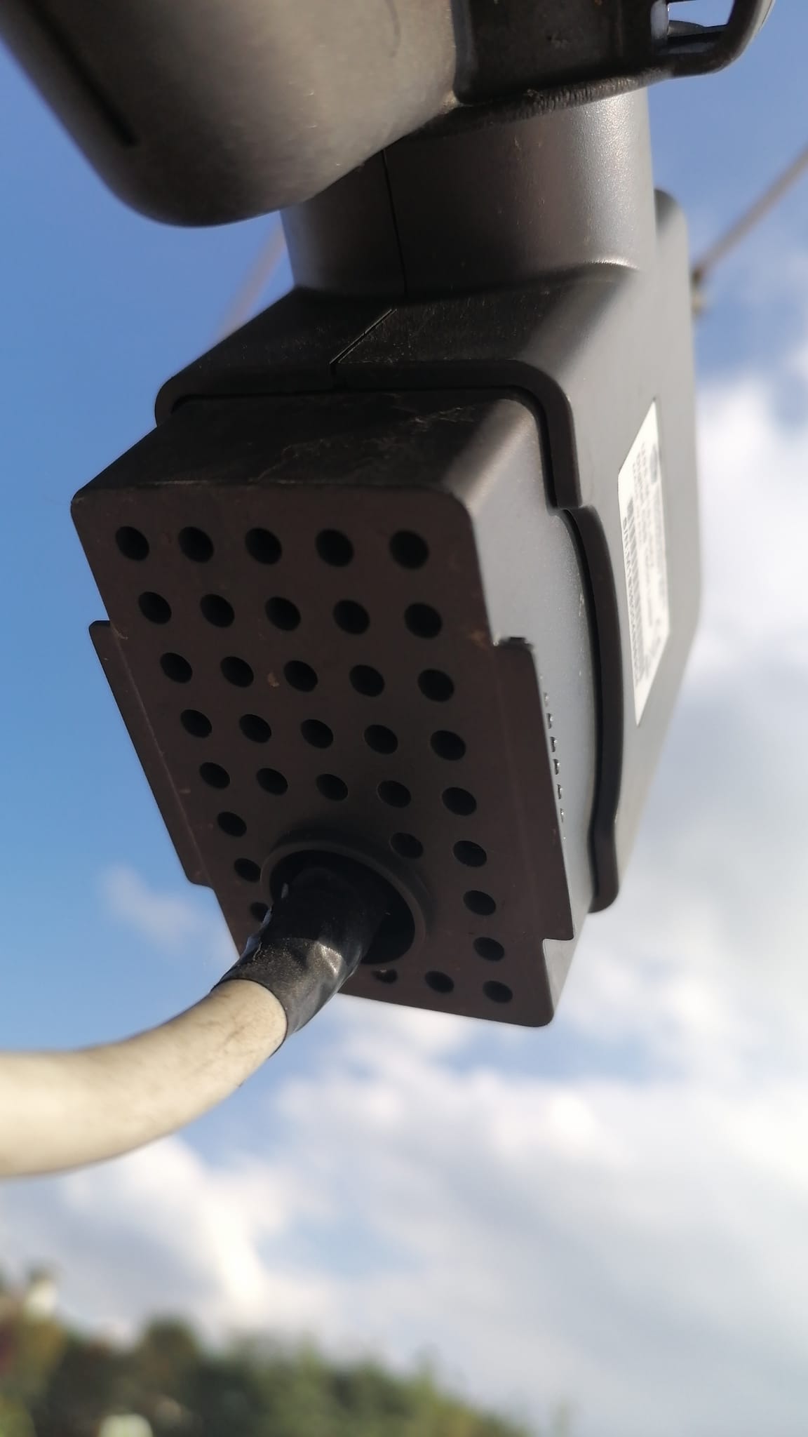

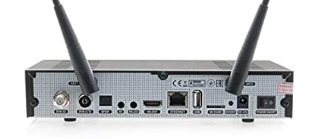

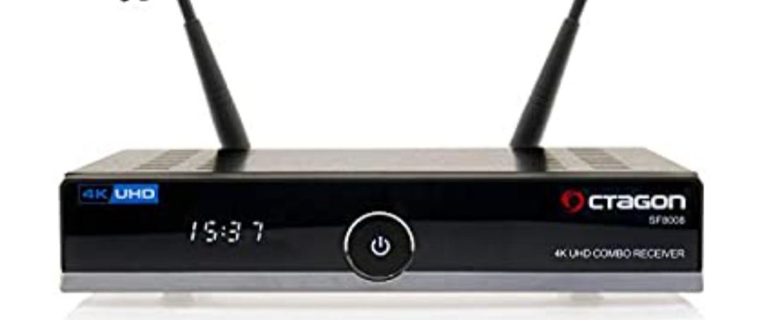

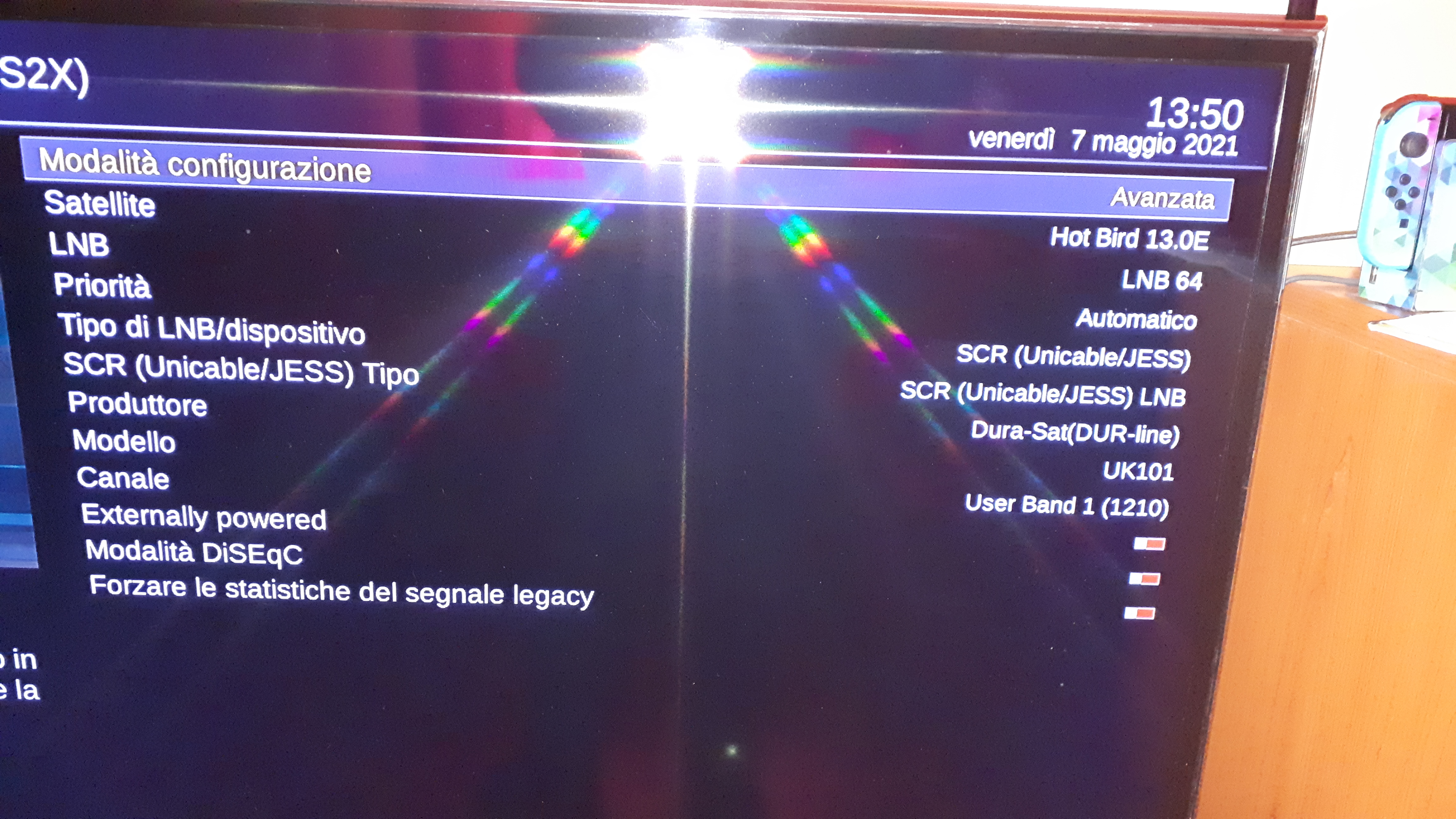

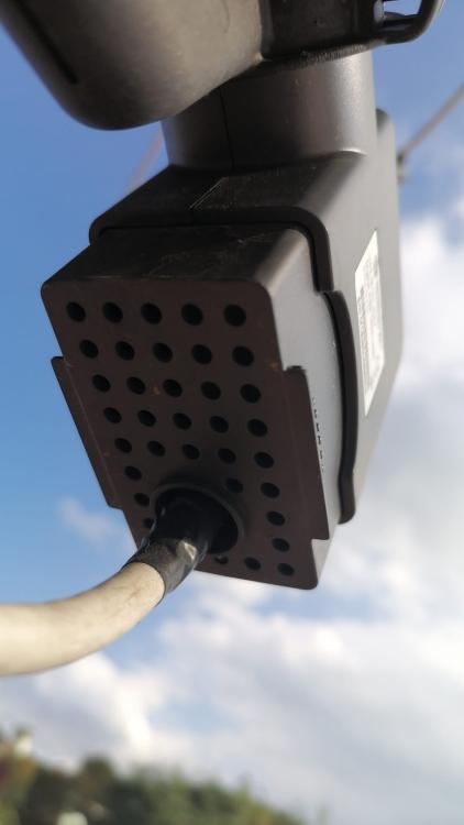

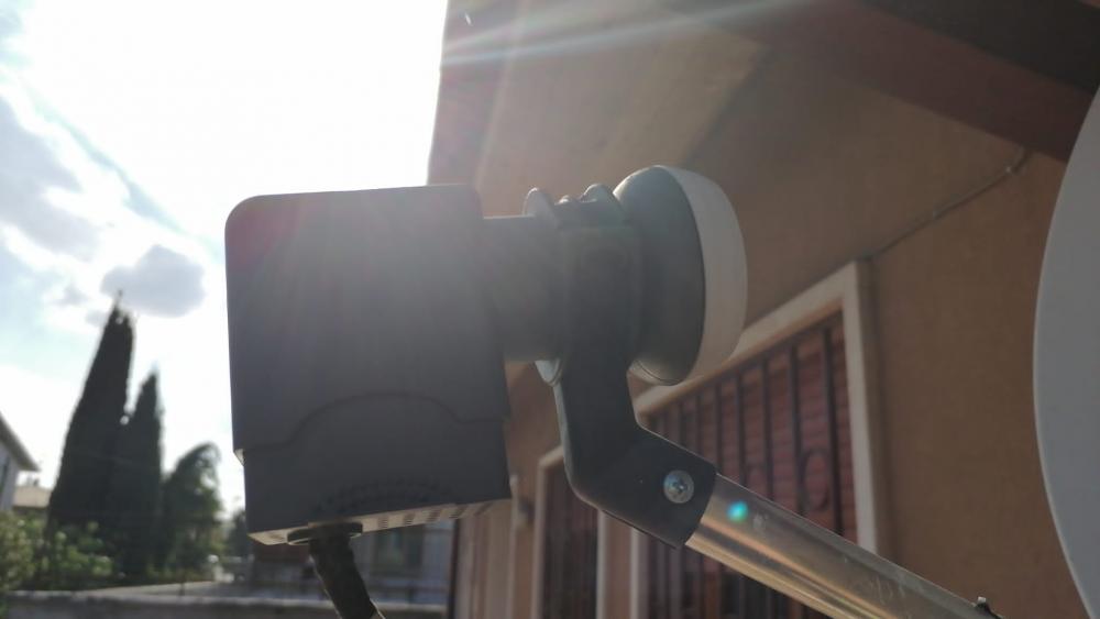

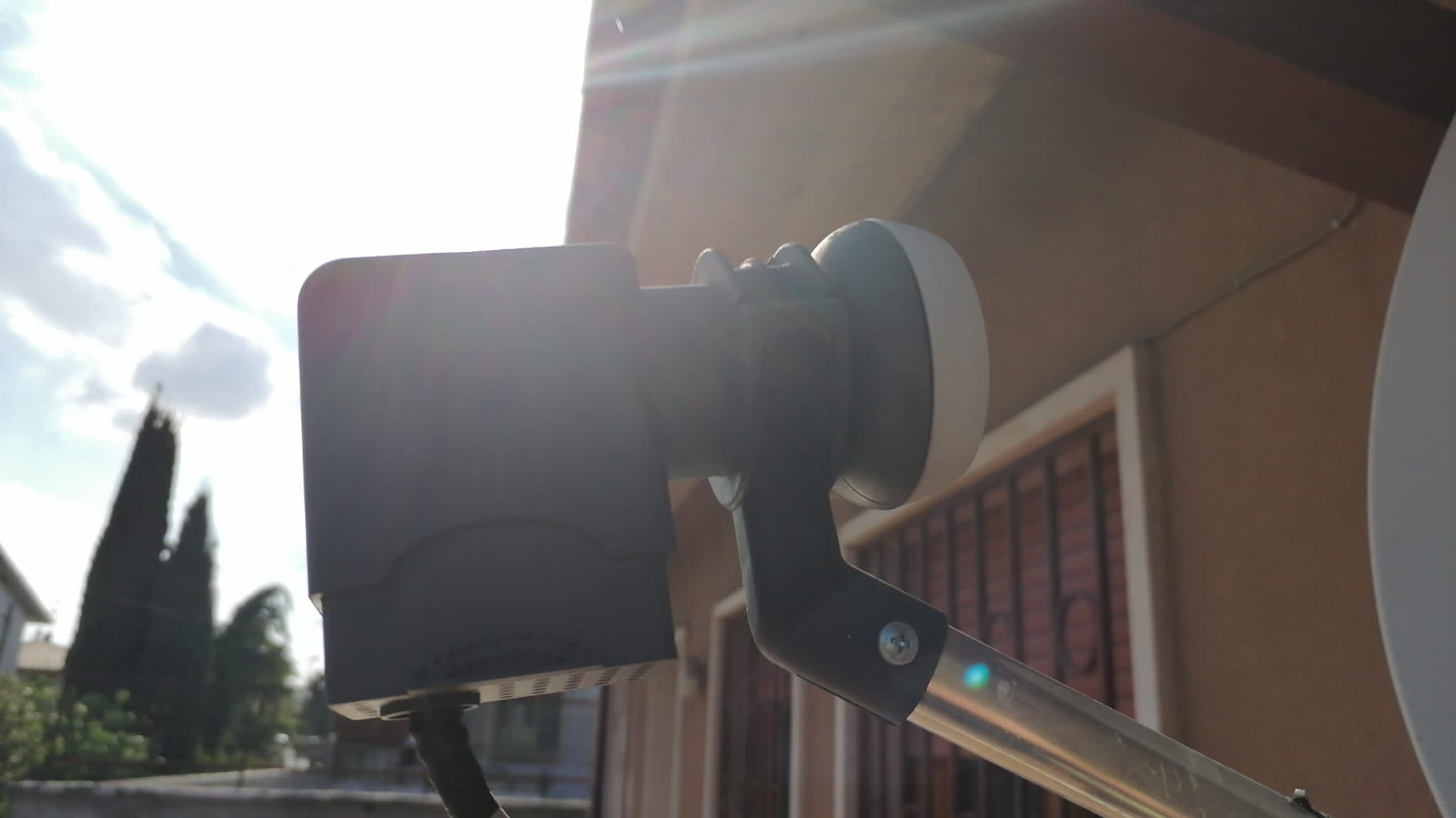

Naruto78 Inserito: 6 maggio 2021 Segnala Share Inserito: 6 maggio 2021 Salve,nella casa che ho preso in affitto c'è la.parabola del vecchio inquilino dove aveva installato Sky..io volevo collegarci il satellitare della octagon ma non riceve i canali meglio ne prende solo una decina..chi mi può consigliare su come risolvere il problema grazie..in allegato le.foto del LNB di Sky e le foto del mio decoder satellitare Link al commento Condividi su altri siti More sharing options...
snipermosin Inserita: 6 maggio 2021 Segnala Share Inserita: 6 maggio 2021 Che impostazioni hai dato al decoder? Link al commento Condividi su altri siti More sharing options...
felix54 Inserita: 7 maggio 2021 Segnala Share Inserita: 7 maggio 2021 Con quell'lnb non puoi fare altro che impostare nel decoder, SCR oppure DCSS. Quanti tuners ha il decoder? Link al commento Condividi su altri siti More sharing options...
Naruto78 Inserita: 7 maggio 2021 Autore Segnala Share Inserita: 7 maggio 2021 12 ore fa, snipermosin scrisse: Che impostazioni hai dato al decoder? Mi è stato dato già impostato...non saprei dove metter mani Link al commento Condividi su altri siti More sharing options...
Naruto78 Inserita: 7 maggio 2021 Autore Segnala Share Inserita: 7 maggio 2021 10 ore fa, felix54 scrisse: Con quell'lnb non puoi fare altro che impostare nel decoder, SCR oppure DCSS. Quanti tuners ha il decoder? Cioè??scusa la mia ignoranza Link al commento Condividi su altri siti More sharing options...
felix54 Inserita: 7 maggio 2021 Segnala Share Inserita: 7 maggio 2021 (modificato) E' un decoder che può registrare un programma mentre ne stai guardando un altro? Specifica la sigla esatta del decoder perchè dalla foto non si legge (o almeno io non la leggo) Il decoder va impostato in funzione del tipo di LNB ed il tuo è un DCSS/SCR (non universale) e di conseguenza non è detto che chi lo ha impostato sapesse che LNB ci fosse sulla parabola. In ogni caso, se non sai dirci come è attualmente impostato, non sarà possibile aiutarti. Modificato: 7 maggio 2021 da felix54 Link al commento Condividi su altri siti More sharing options...
Naruto78 Inserita: 7 maggio 2021 Autore Segnala Share Inserita: 7 maggio 2021 11 ore fa, felix54 scrisse: Con quell'lnb non puoi fare altro che impostare nel decoder, SCR oppure DCSS. Quanti tuners ha il decoder? Il decoder è un OCTAGON sf8008 4k uhd E2 dvb-s2x & Dvd-c/t2 Link al commento Condividi su altri siti More sharing options...
felix54 Inserita: 7 maggio 2021 Segnala Share Inserita: 7 maggio 2021 Dalle caratteristiche trovate in rete si direbbe che ha 2 tuners e di conseguenza necessita un'impostazione SCR con 2 user band attive ma se non sai come è stato impostato, nè sai andare a leggere ne menù le attuali impostazioni, siamo fermi ai blocchi di partenza... Link al commento Condividi su altri siti More sharing options...
Naruto78 Inserita: 7 maggio 2021 Autore Segnala Share Inserita: 7 maggio 2021 12 ore fa, felix54 scrisse: Con quell'lnb non puoi fare altro che impostare nel decoder, SCR oppure DCSS. Quanti tuners ha il decode Ci sono riuscito ad capire le impostazioni e ora va il satellite..dimmi se ho sbagliato qualcosa Link al commento Condividi su altri siti More sharing options...
felix54 Inserita: 7 maggio 2021 Segnala Share Inserita: 7 maggio 2021 (modificato) Se ora sta funzionando, è segno che le impostazioni sono corrette, se non altro per uno dei due tuners. Dovresti approfondire il discorso del secondo tuner al quale va abbinata la user band 2 (1410)..... sempre che io abbia capito bene ciò che è stato scritto nella pagina che ho trovato sul web: https://www.plugandplay.it/it/octagon-sf8008-s2x+t2-4k/3056/ dalla quale estraggo: DVB-S2X & DVB-C/T2 Combo (2xTuner) Come puoi leggere, non c'è scritto in chiaro 2 tuners SAT e/o 2 tuners DVBT. Modificato: 7 maggio 2021 da felix54 Link al commento Condividi su altri siti More sharing options...
Naruto78 Inserita: 7 maggio 2021 Autore Segnala Share Inserita: 7 maggio 2021 13 ore fa, felix54 scrisse: Con quell'lnb non puoi fare altro che impostare nel decoder, SCR oppure DCSS. Quanti tuners ha il decode Il secondo timer potrebbe essere per il digitale? Link al commento Condividi su altri siti More sharing options...
felix54 Inserita: 7 maggio 2021 Segnala Share Inserita: 7 maggio 2021 (modificato) La dicitura "(2xTuner)" è ambigua perciò ho il dubbio ma se leggi il manuale ci sarà scritto qualcosa di specifico come ad esempio "2 tuner SAT e 2 DVBT" Dal momento che ora l'impianto sta funzionando, va detto che, se non hai bisogno di registrare un programma mentre ne guardi un altro, puoi lasciare tutto così com'è. Modificato: 7 maggio 2021 da felix54 Link al commento Condividi su altri siti More sharing options...
Naruto78 Inserita: 7 maggio 2021 Autore Segnala Share Inserita: 7 maggio 2021 13 ore fa, felix54 scrisse: Con quell'lnb non puoi fare altro che impostare nel decoder, SCR oppure DCSS. Quanti tuners ha il decod Si esatto Link al commento Condividi su altri siti More sharing options...
